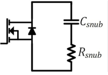

PWM meghajtó FET
Sziasztok. Adott egy kész lámpa vezérlés, amit egy PIC hajt TC4420on keresztül, és TO220as tokozású IRF3205 hajt. Azthiszem a max áramfelvétel 12V 15A. Van egy kisebb hűtőborda is rajta, és ahogy írtam, ez minden adott,minden fix. (nem fér más tokozású, nem fér nagyobb hűtőborda, nincs nyák alakítás.
A probléma a melegedés. Jobb választás lenne egy más paraméterű FET?
(#) Bakman válasza jdani hozzászólására (») Júl 26, 2025 /
Frekvencia? FET meghajtó és FET között mekkora az ellenállás? FET-en mekkora RC (snubber) tagok vannak)?

(#) jdani válasza Bakman hozzászólására (») Júl 29, 2025 /
Frekvenciát nem ismerem, Parsicban készült a program, sok variálásra lehetőség nincs. A PIC kimenete egyenesen megy a TC4420as inputpa, de az lehúzva 10Kval a földre.
A TC4420as kimenete szintén egyenesen a FET gatejára, és szintén lehúzva 10Kval a földre...
És ennyi.
Kérdésedből megállapítva, gyanítom hogy ez így nem jó..
(#) Bakman válasza jdani hozzászólására (») Júl 30, 2025 /
Gynaítható, hogy a frekvencia valahol 1 kHz környékén mozozg, itt már illik egy-két dologot hozzátenni.
TC4420 kimenete -> 8-10 Ω-os ellenállás -> gate, gate és gnd között 10 kΩ lehúzó a földre (ez már ott van, az is jó, hogy a meghajtó IC bemenete GND-re van húzva).
Konkrét számok nélkül, csak tippelek: FET drain és source közé 10 nF (100 V) - 10 Ω (min. 1W) soros tagot.
Nem írtad, milyen lámpáról van szó, de gondolom a fogysztóval párhuzamosan van záróirányú dióda ha olyan, hogy kívánja.
Konkrét HW módosítás nélkül csak a frekvencia csökkentésével lehet valamennyi eredményt elérni. Ha a FET nyelő és kapu lábait megnézed oszcilloszkóppal, lehet látni a csengést. Ezeket csökkentik a felsorolt alkatrészek. Továbbá a FET nyitása és zárása nem nulla idő alatt megy végbe, nyitás és zárás közben is melegszik, így azokat egységnyi időn belül érdemes a lehető legkevesebbre redukálni (frekvenciát csökkenteni).

(#) jdani válasza Bakman hozzászólására (») Aug 1, 2025 /
Jópár méternyi LED szalagot vezérel, Ha jól emlékszem, 12V táppal 15A körül fogyasztott?...
Vagy 12V 15A tápot vettem hozzá? (rászámolva persze bőven az amperral)
De vegyük hogy max 15A vesz a 12Vos LED szalag.
Nincs semmiféle dióda párhuzamosan.
Milyen konkrét értékek érdekelnek?
Ez az 12V 15A értékhez reális a 10nF - 10R?
(#) Bakman válasza jdani hozzászólására (») Aug 1, 2025 /
Az RC tagok kiszámítása eléggé összetett dolog: Bővebben: Link. Maradjunk a 10 Ω - 10 nF párosnál.
LED szalag induktivitása jelen helyzetben elhanyagolható, nem kell dióda.
Próbálj meg egy 10 Ω / 2 W-os ellenállást beerőszakolni a FET meghajtó és a gate közé, ha az RC tag nem segítene. PWM frekvenciáját vidd le 150 - 200 Hz-re, sokat segíthet. Lehet, hogy már ennyi is elég a bolgsághoz és nem kell a kapcsoláson módosítani.

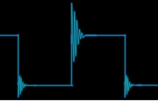

(#) műszerész szki válasza Bakman hozzászólására (») Aug 12, 2025 /
üdv.érdekes és lényeges hozzászólás,ugyanis én az ionizátor panelokban használok, 4,7nF-8nF/160V mp. kondikat,a kapcsoló tranzisztor kollektora és emmiter ,között, R-tagot akkor teszek be,amikor a HV.nagyfesz trafó primer induktivitása 120uH' nél nagyobbra sikeredett, a tekercselés során.
Én 4,7-5,1Ohm. ot szoktak sorba kötni, csak amikor üzem közben 60fokot eléri,ill.fölé megy a tranzisztor, és/vagy Fet ,hőmérséklete..
szabályos színuszos jel látható a kollektor körben, 10,5V- táp.fesz.ről, a meghajtó Ic. 555'ös, 8V-ról müködik. stabil 18,2KHz, továbbá ez az alapjel, 556'os Ic.kapcsolással, 40Hz~ moduláló jellel is, szépen dolgozik.. ez utóbbi kapcsolható egyébként.
