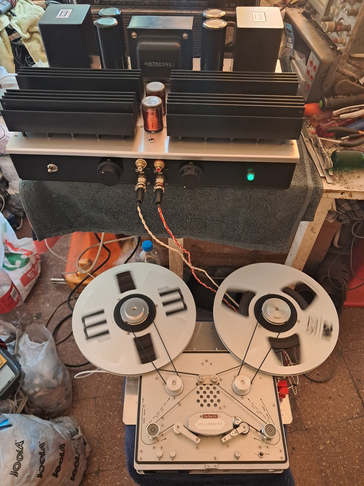

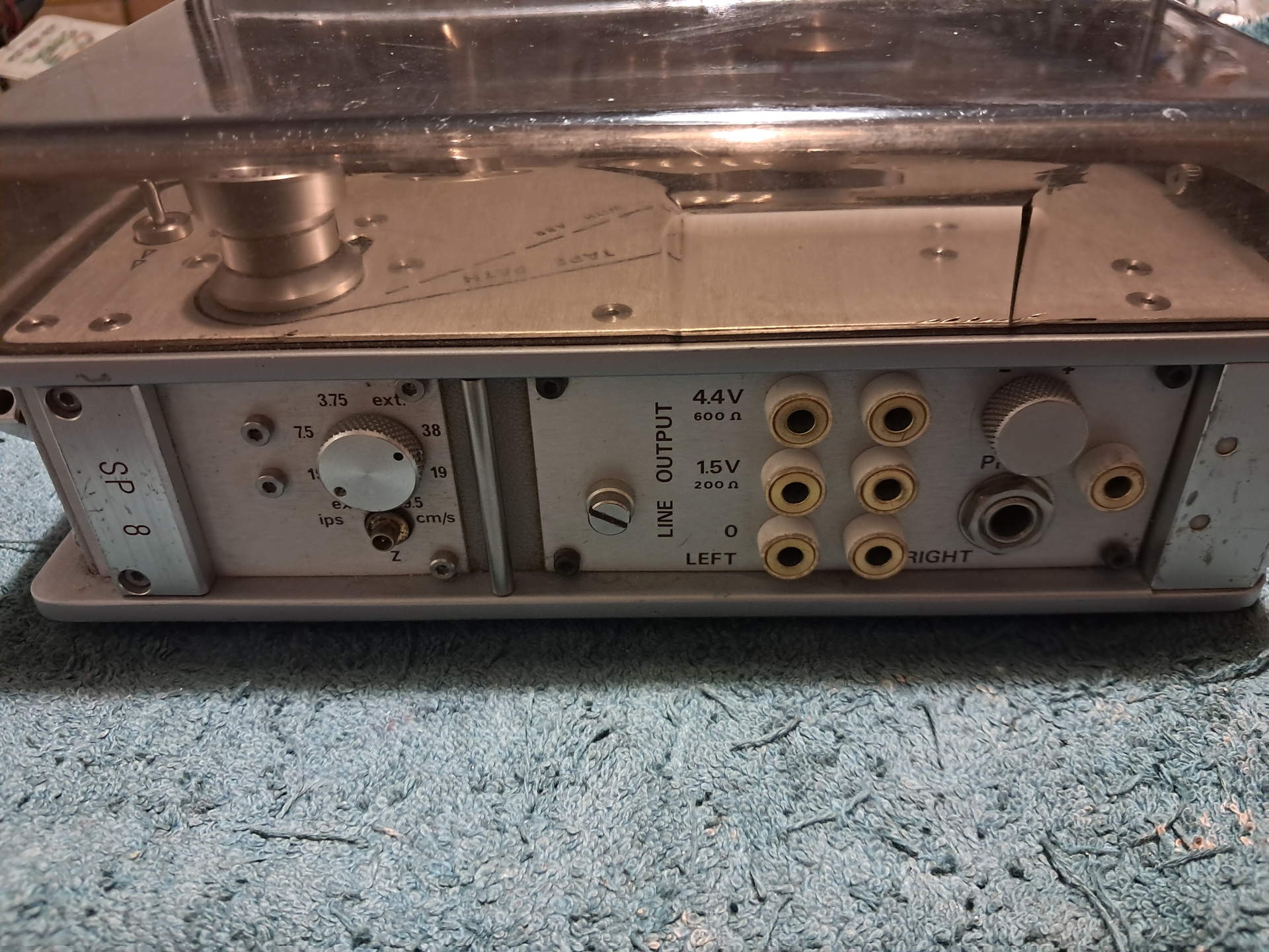

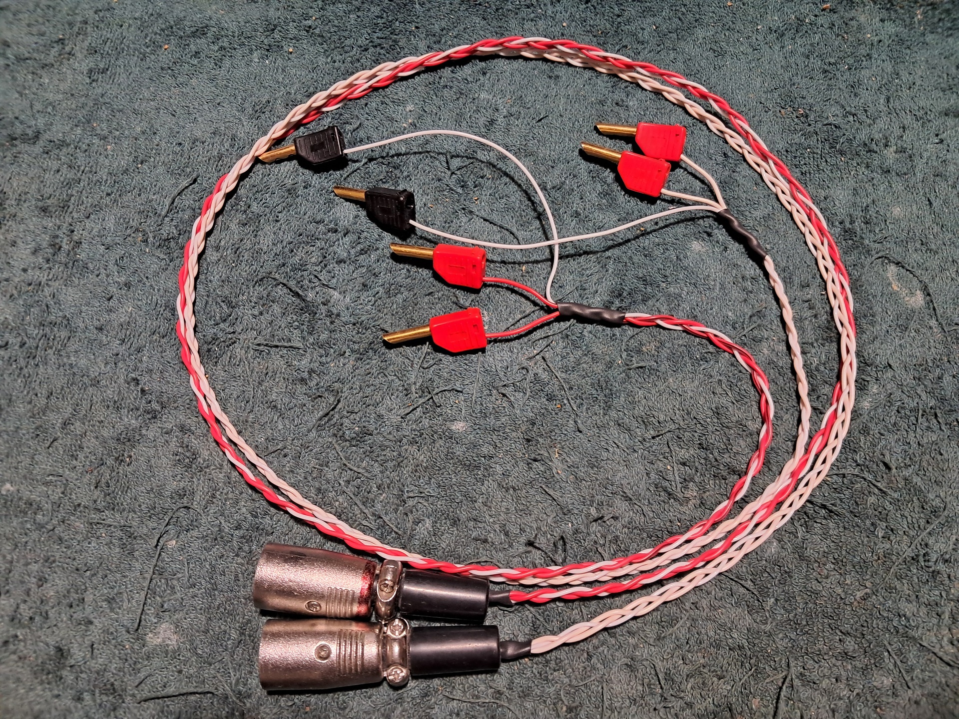

(#) tunerman válasza Skori hozzászólására (») Szept 30, 2025 / 1
„Továbbá tunerman azt is írta, hogy nem csak RCA bemenet van az erősítőn, hanem ha jól emlékszem pl. XLR is, ami másik csatlakozót, és másik kábelt is jelent majd.”
Az Audio Expo kiállításon a Philips CD100 trial run lejátszóval óránként felváltva egy Stellavox SP8 szalagos magnetofon lesz másik műsorforrásként használva.
Az SP8 magnó 600 ohmos szimmetrikus kimenetéről egy Kondo KSL SPz kábel ereiből készített interconnect csatlakozik a 2SK180 unity coupled SE XLR bemenetére.
TJ.

(#) tunerman válasza tunerman hozzászólására (») Szept 30, 2025 /
Készülve az Audio Expo kiállításra - a 2SK180 unity coupled SE erősítő XLR bemenetét megküldtem a StellaVox SP8 600 ohmos szimmetrikus kimenetéről.
TJ.

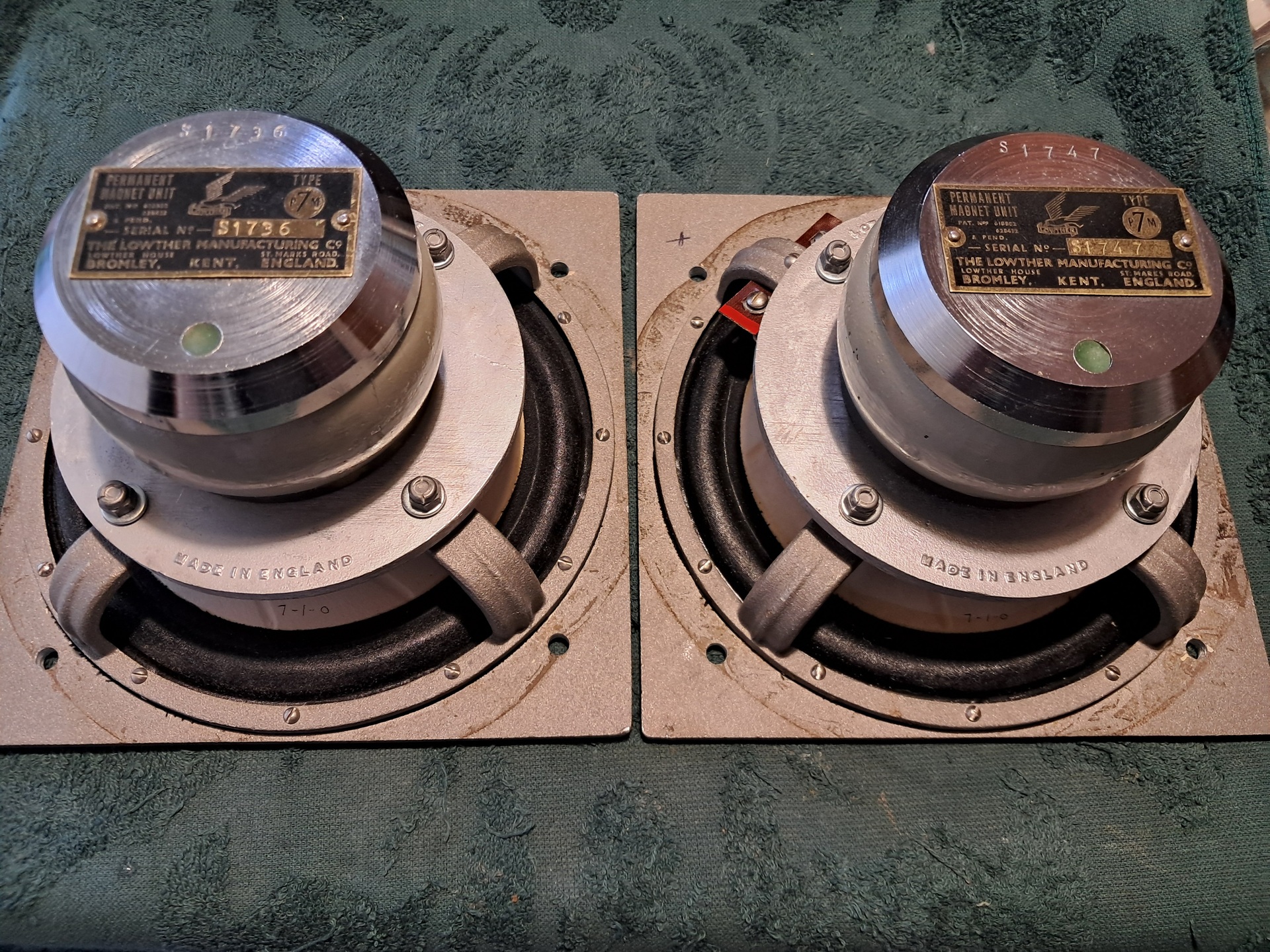

(#) tunerman válasza tunerman hozzászólására (») Okt 1, 2025 /

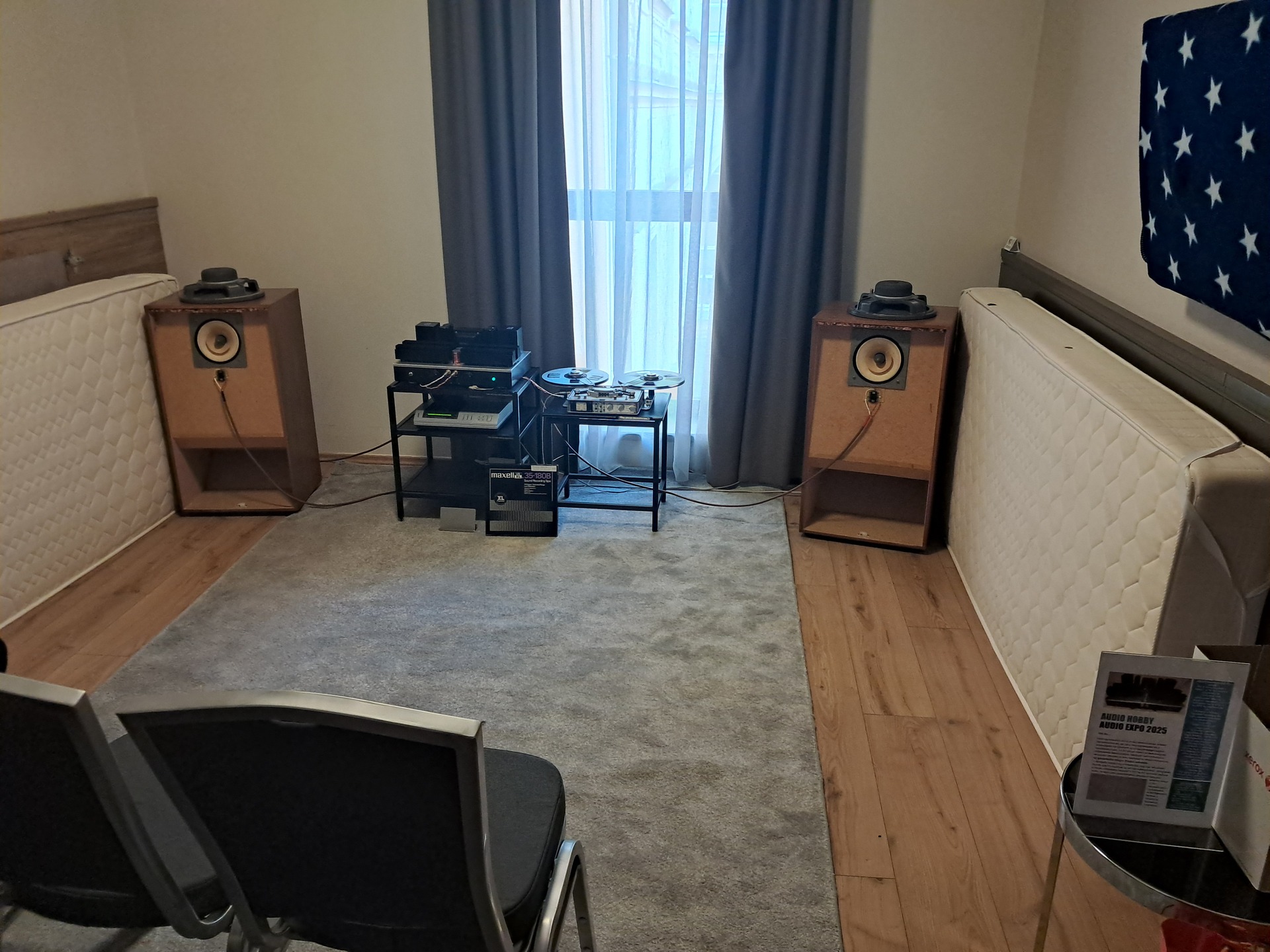

Az Audio Hobby 307-es szobában a következő berendezésekkel mutatja be az új fejlesztésű 2SK180 unity coupled SE erősítőjét:
- Philips CD100 trial run lejátszó
- Stellavox SP8 szalagos magnetofon (félsáv, 38cm/s), StellaMaster fejegységgel
- Lowther Acousta 115 hangfalak, P7M (silver voice coil, Ticonal magnet, 105dB) szélessávú hangszórókkal
- Kondo KSL SPz interconnect és hangfalkábelezéssel.
TJ.
Audio Hobby

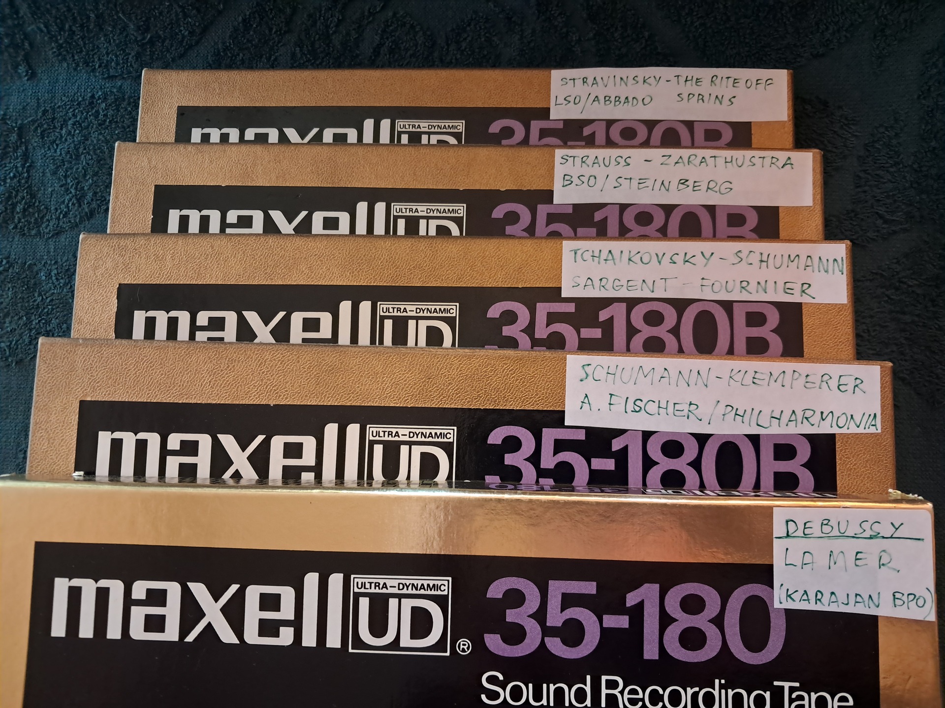

(#) tunerman válasza tunerman hozzászólására (») Okt 2, 2025 /
Audio Hobby
Minden páratlan órában félsávos, 38cm/s szalagokon lesz a demonstráció, amelyek jazz és komolyzenei felvételekből állnak - lásd a mellékelt fotókat
TJ.

(#) cua válasza compozit hozzászólására (») Okt 3, 2025 /
Milyen forrasrol keszul a felvetel? Mi az elonye a szalagnak az eredeti forrashoz kepest?
(#) tunerman válasza cua hozzászólására (») Okt 3, 2025 /
Az én másolataim a lemezgyártáskor használt munka kópiáról készültek
A StellaVox SP8-as magnómhoz StellaMaster fejegységet készìtettem, hogy ezeket a felvételeket a lehető legjobb minőségben vissza tudjam játszani (38cm/s, half track, Butterfly head, 2,7mm).

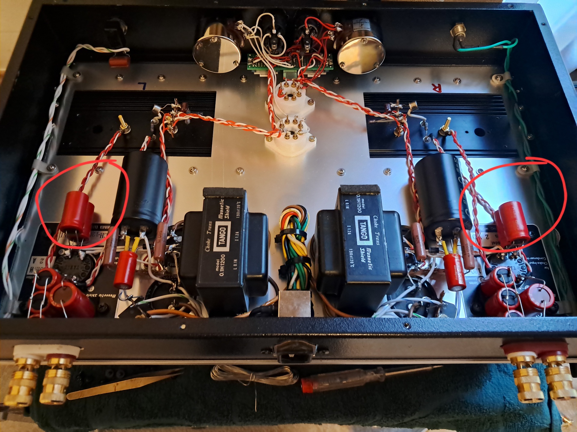

(#) tunerman válasza tunerman hozzászólására (») Okt 7, 2025 / 2
Nagy előnye van annak, hogy DIY építésű erősítővel foglalkozik az emberfia - mindig lehet rajta finomítaní, feljebb húzni a szinvonalát
A 2025 Audio Expo HiFi kiállításon mutattam be a 2SK180 unity coupled SE erősítőmet, de a megnyìtás reggelén is volt még módosítva a tápegysége. A negatív feszültséget pufferelő 4700µF/50v-os Cerafine kondenzátor kapott egy 47µF/50v Black Gate NX bypasst, míg a pozitív tápon lévő 22.000µF/35v Cerafine kicsit komolyabbat...
Oldalanként 2-2 darab 100µF/50v Black Gate NX kondenzátor lett a bypass, az úgynevezett "super E" konfigurációban
Információ itt:
https://www.octave-electronics.com/Parts/cap/bg_tech.shtml
Persze minden új kondenzátor fizikailag közvetlenül a bypass elveinek megfelően lett beforrasztva, pl. a kimeneten lévő Tango CH120m-2WD fojtó kivezetéseire.
TJ.

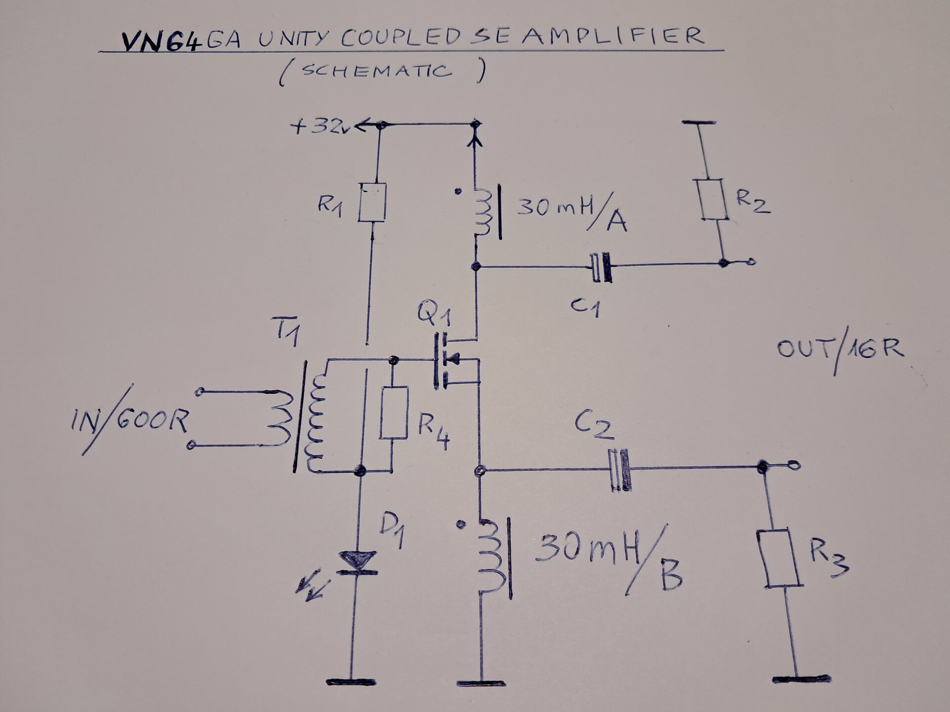

(#) tunerman válasza tunerman hozzászólására (») Okt 11, 2025 /

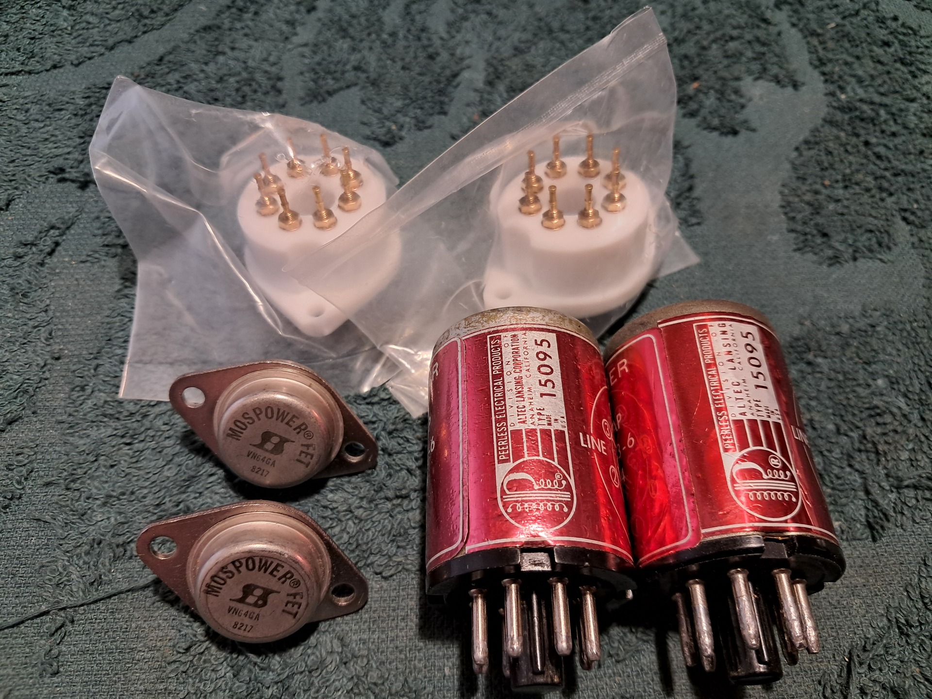

Még egy hét sem telt el a 2025 Audio Expo HiFi kiállítás óta, de már itt van egy újabb erősítő ötletem, aminek az előzményeit most közzé tenném
Rövid története:
Javában osztom a bemutatott erősítőről információkat tartalmazó "kötelező" szórólapot, amikor a beérkező Bese Attila (Alisca Orange) kezébe is nyomok egyet. Ránéz a lap alján lévő rajzra és azt mondja - "Dehát ebben két FET van."
Igen, mondom én gyorsan a választ, de jövőre akkor olyan erősítőt hozok amiben már csak egy FET van.
Hát igen, talán beteljesülhet a "gyorsba" adott ígéret, mindenesetre az induláshoz szükséges elvi kapcsolási rajzot feltenném.
TJ.
(#) Ódenka válasza tunerman hozzászólására (») Okt 11, 2025 /
Azért volna néhány észrevételem: Az R1-et egy kicsit lejjebb tenném, az R2-R3-at felcserélni és a becsatoló trafónak a primerét egy félhullámmal megnövelném...A tápot pedig fontos lenne 33V-ra növelni, mert leírásakor spórolhatnánk, mert már van egy hármasunk...De nincs harag, ok?
(#) fidelcastro válasza tunerman hozzászólására (») Okt 14, 2025 /
Ha nem titok, elárulhatnál pár dolgot ennek az áramkörnek a működéséről. Őszintén szólva én nem vagyok túl jártas az audio témában. Csak tippelgetek a pontos működéséről, talán az egész feszültség erősítést a trafó adja? Miért tekercsek a munkaellenállások? És talán csatoltak is? Nem probléma hogy a kicsatoló kondik elkók? Hogy van megoldva a termikus stabilitás (bipolárisnál biztos probléma lenne)? Mesélhetnél róla. Honnan vannak ezek az ősrégi MOSFET-ek, ha beírom google-be a típusát, semmi találatot nem kapok, talán csak rosszul olvastam le őket?
A hozzászólás módosítva: Okt 14, 2025
(#) tunerman válasza fidelcastro hozzászólására (») Okt 14, 2025 /
1. Az Altec 15095 Line transformer adja a 4,5x feszültségerősítést
2. Az unity coupled (egységcsatolt) SE kimenetnél egy Tango CH120m-2WD kéttekercses fojtó a munkaellenállás, a tekercsek 100%-os csatolásban vannak egymással. Tehát ugyanaz a nagyságú jel van a source és az ellenfázisú drain körben
3.A kicsatoló elkók az elérhető legjobb minőségű Black Gate NX tipusúak
4. A V-FET/SIT félvezetők negatív hömérséklet tényezővel rendelkeznek, továbbá a source körben lévő tekercs 0,69 ohmos ellenállása is szabályzást valósít meg (1A a munkaponti áram)
5. A Tokin 2SK180 SIT (static induction transistor) ma is gyártott eszkőz
6. Infó: https://audiohobby.hu/
TJ.
(#) tunerman válasza tunerman hozzászólására (») Okt 14, 2025 /
„....Honnan vannak ezek az ősrégi MOSFET-ek...”
Amúgy az egyetlen Siliconix VN64GA V-MOSPOWER FET-el rajzolt elvi rajz egy ötlet - semmi más.
TJ.

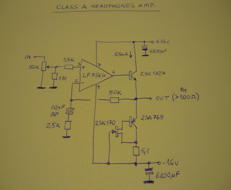

Tetszett az említett videó. No persze én az elvekhez nem értek, de a figyelmem megakadt a fejhallgató erősítős felhasználáson. Lehet ilyet valahol meghallgatni?
(#) tunerman válasza mek-elek hozzászólására (») Okt 29, 2025 /
Létezik ilyen vertical DMOS FET fejhallgató erősítő prototípus, az egyik jóbarátomnak építettem (hosszas könyörgés után
A második verzióban került bele a DN2540N5-G V-DMOS FET, a kimeneti 2SC1827 NPN tranzisztor helyett.
Infó itt: https://audiodiyers.hu/viewtopic.php?f=61&t=76&start=250
TJ.
(#) mek-elek válasza tunerman hozzászólására (») Okt 30, 2025 /
Ne haragudj, de ez nekem nem tiszta. Ez egy Stax lenne?
