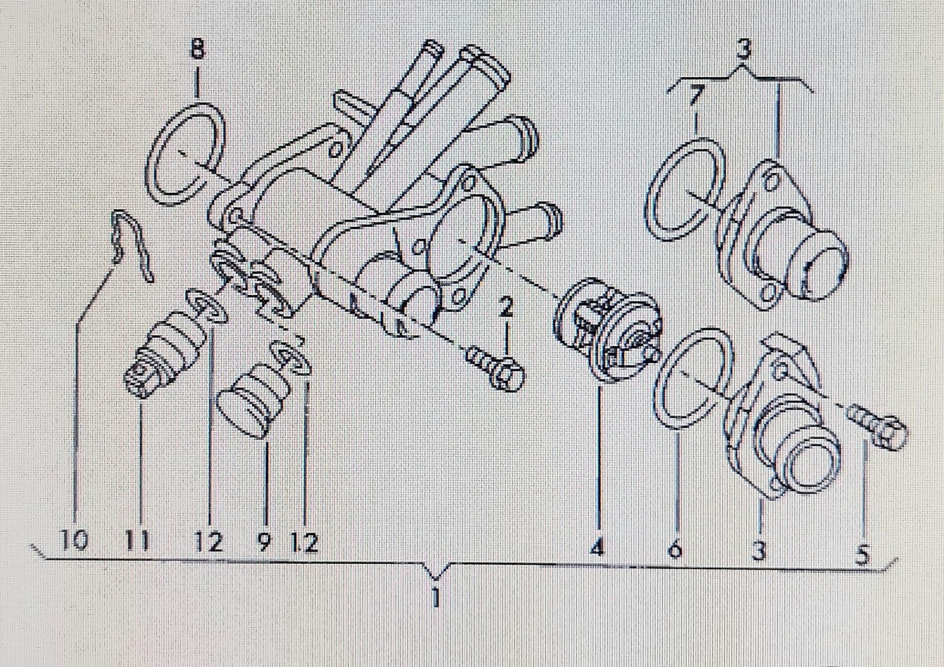

Volkswagen 2003 1.6 16V hengerenkénti gyújtótrafóval szerelt motornál az elképzelhető, hogy egy, vagy akár több trafó is gyengélkedik, de annyira nem hoz rossz értéket, hogy az ECU hibának jelezze? Hirtelen, nagy gázadásnál néha bedadog az autó, többnyire kettesben, mikor hozzám került annyira erős volt ez a jeleneség, hogy majdhogynem használhatatlan volt az összes sebességfokozatban. Cseréltem benzinszűrőt, takarítottam folytó szelepet, nem segített egyik sem, a gyertyacsere viszont 95%-ban megoldotta a problémát, mostmár nagyon szépen lehet vele kocsikázni, de néha van olyan szitu, hogy padlóig kell nyomni a kettest és akkor bosszantó...
VCDS-ben sincs semmilyen hiba, valakinek valami tipp?
(#) VIM válasza enree hozzászólására (») Szept 2, 2025 /
Szia! Megtennéd, hogy írsz motorkódot?
(#) enree válasza VIM hozzászólására (») Szept 2, 2025 /
Ohh, teljesen igazad van, lemaradt BCB
Nem sok mindent találtam ... Ez a motor olyan felépítésű, mint az 1.4 16V Golf motor de ebben van szívócső nyomásérzékelő is (többek között) ami a blokk bal oldalán van a szívócsőre csavarozva. Talán azt nézd meg, hogy nem e koszos és hibás töltőnyomást érzékel. Az alapjáratod az rendben van? A többi fokozatban nem csinálja ezt a bedadogást?
(#) enree válasza VIM hozzászólására (») Szept 3, 2025 /
Alapjárat rendben, igazából az egyest kivéve minden sebességfokozatban elő lehet ezt hozni, ha korán váltok el, akkor dadogni kezd. Igazából ugye itt kellene azt csinálja, hogy nem dadog, hanem morog és nem húz, a korai túl nagy áttétel miatt, de ez ilyenkor dadog...

Motorhőfok érzékelő (ECT)?
(#) VIM válasza enree hozzászólására (») Szept 3, 2025 /
Ezek az értékek vannak mevadva.
Nem is tudtam, hogy van ilyen, azt hittem csak a vizet méri. Ez merre van? Megnézem

(#) VIM válasza enree hozzászólására (») Szept 4, 2025 /
Ez az ECT a termosztát házban van a 11 számmal jelezve és zöld színű de nem nagyon látszik a csatlakozó dugójától.
