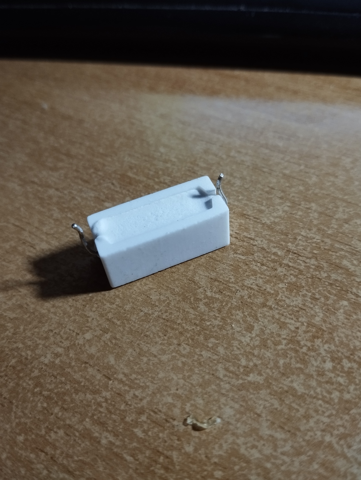

(#) Zsoca a Pék hozzászólása Szept 29, 2025 /
Milyen Ellenállás lehet ez?
Sziasztok. Minap hoztak hozzám javítani egy villanypásztort. A nagy kerámia ellenállás elhalálozott. De el vannak tüntetve az adatok. Valaki esetleg tudja milyen kell bele? Köszönöm a válaszotok.
A hozzászólás módosítva: Szept 29, 2025
(#) zosza18 válasza Zsoca a Pék hozzászólására (») Szept 29, 2025 /
Forraszd ki azt az ellenálást, mert fejjel lefelé van beültetve. A számok az "alján" vannak.
(#) Zsoca a Pék válasza zosza18 hozzászólására (») Szept 29, 2025 /
Hát, a kiforrasztás nem segített.
(#) ironmen válasza Zsoca a Pék hozzászólására (») Szept 29, 2025 /
330 Ohm 5 W. De lehet csak 220 Ohm os
De a kis áram felvétel miatt akar egy 470 Ohmos ellenállás is használható
(#) ironmen válasza Zsoca a Pék hozzászólására (») Szept 29, 2025 / 1
Ilyen esetben ha megszakad, óvatosan törd el a kerámia burkolatot, vagy a cementet. Általában az ellenállás huzal és a kivezetés ponthegesztése fárad el. Ezután egy multiméterrel elég nagy pontossággal megmérhető a megmaradt huzal ket vege közti ellenállás. A mért erteket felfelé kerekitve a legközelebbi szabvány ellenállást használd
(#) Zsoca a Pék válasza ironmen hozzászólására (») Szept 30, 2025 /
Rendben, köszönöm a válaszod. Megpróbálom amit mondtál, Megkeresni a huzal ellenállást és rámérni. Ha nem sikerül kezdek egy 470 Ohm-mal.
