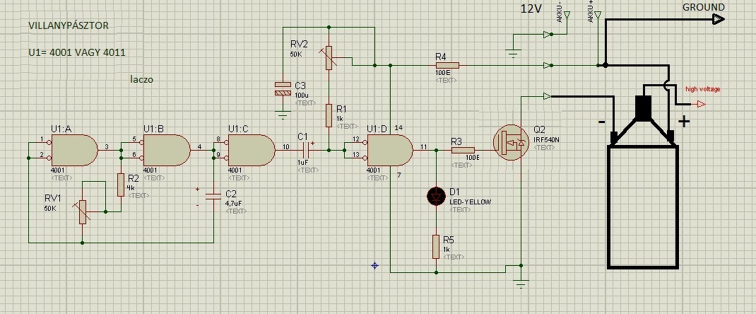

Ez nekem bevált. Ha visszaolvasol, megtalálod feltalálót.
