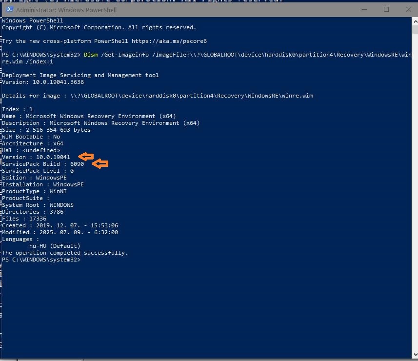

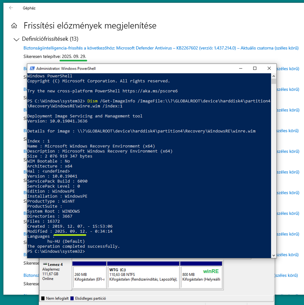

(#) Doky586 válasza Gombszem hozzászólására (») Szept 30, 2025 /
Lényegesebb az hogy a win10-nek az achilles sarka hogy a 510MB már nem elég tavaly tavasz óta. Muszáj átméretezni, különben nem települnek rá a SafeOS frissítések. MS már nem foglalkozik ezzel.
Fent van nálad a wu előzményekben nem látható frissítések? Ami a képemen látható?

(#) Gombszem válasza Doky586 hozzászólására (») Szept 30, 2025 /
Itt van egy hasnoló kép összeállítás. Nálam nincs tárolva semmilyen előzmény, mert törlöm. Ha kellene bármilyen visszaállítás, van Macrium partíció mentés, és kész. A Win visszaállása semmit sem ér, nem használom.
Igen, a 800MB vagy nagyobb winRE partícióknál minden rendben (ServicePack Build: 6090), azok vannak bajbaj akiknek csak 520MB körüli.

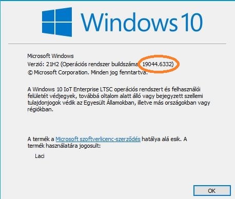

Jut eszembe. Ez hogy lehet? Nem azonos a kiírt verzió. A képek ugyanakkor készültek.
(#) img válasza Gombszem hozzászólására (») Szept 30, 2025 /
Ennél már csak az a jobb amikor a frissen telepített Windows-nak a Gépházban mutatott telepítési dátuma nem egyezik meg a PowerShellben, a
systeminfo | find /i "Install Date"
parancsra válaszként adottal mert hónapokkal korábbi dátumot mutatott a Gépház.
A winver a windows verzióját mutatja, míg bal oldalon a wimben levő program verziója szerepel. Miért is kéne egy osen minden programnak ugyanazon verzión lennie..
(#) bbb válasza Gombszem hozzászólására (») Szept 30, 2025 /
A powershell ablakodban a Windows helyreállítási környezeted verziószámát kérdezted le. Annak nem feltétlen kell megegyeznie az aktuálisan futó oprendszer verziószámával.
