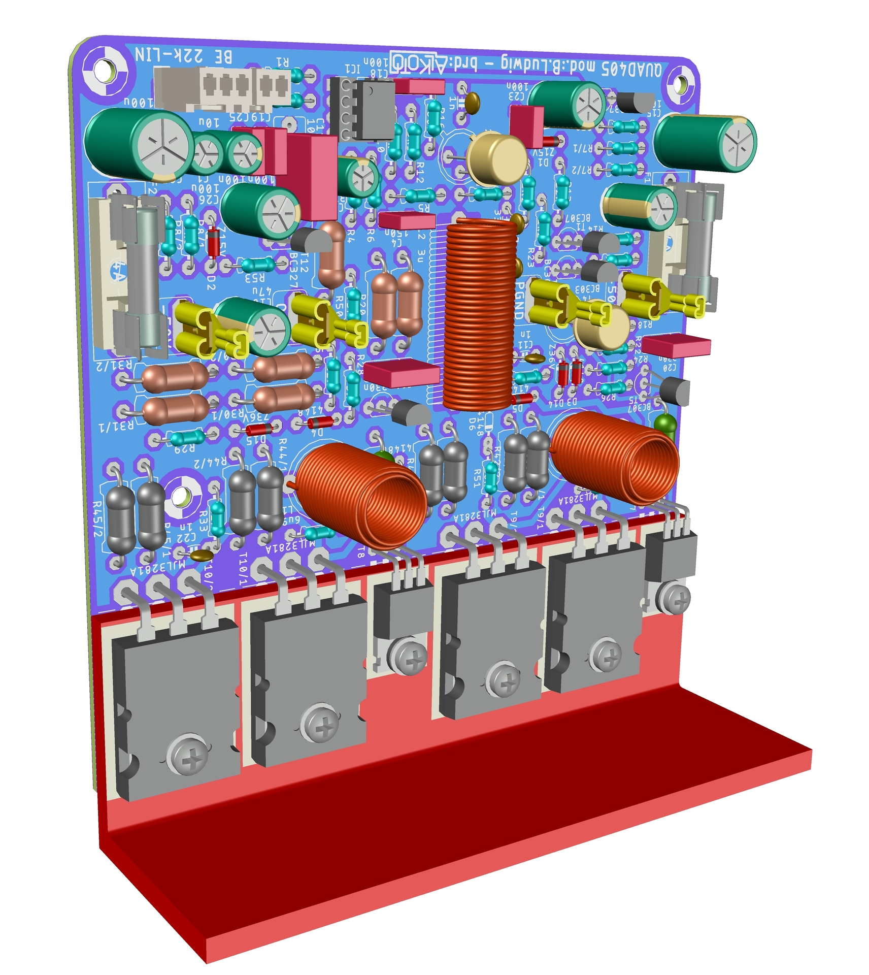

(#) Alkotó hozzászólása Jan 1, 2026 / 8
Variációk
Épül itt-ott néhány példány még ebből az erősítőből, és engem is megtalált az igény. Ezért elővettem a közel 10 éves paneltervet, és belepiszkáltam egy kicsit. Akkor még egyoldalas, otthon is elkészíthető panelrajzolat volt a cél, ami mára már okafogyottá vált az elérhető lehetőségek miatt.
Megigazítottam a régihez hasonlító paneltervet is, de szem előtt tartottam a kilógó rész levághatóságát. A kapcsolást kiegészítettem Reloop javaslata szerinti hangerőszabályozás lehetőségével (ami ki is hagyható igény szerint), és a bemeneti érzékenység növelését célzó javaslata is megjelenik az értékekben (szintén betehetőek az eredeti értékek is ha a 2 V-os érzékenységet akarjuk), valamint 2 további rögzítő furatot is feltettem, több alkatrészt elmozdítottam, a csatlakozó sarukat szépen sorba rendeztem, stb.
Megpróbáltam a 3D-s megjelenítést is lerajzolni, mert így szemléletesebb a mutatvány.
A közdarabos megoldást én ma már nem látom indokoltnak, ezért rajzoltam pirossal a közdarabot, és szerintem erre nincs szükség, valamilyen mértékben gátolja a hőátadást.
Ezért levágtam a kiálló részt. Ezt a panelt már szerelhetjük fekvő elrendezéssel ha éppen ez illeszkedik jobban a bordánkhoz vagy a dobozolási koncepcióhoz, és merőlegesen is ha az a célszerűbb.
Az eredmény szempontjából szinte semmi jelentősége, de igyekeztem az induktivitásokat is hitelesen ábrázolni, ami az én régi programommal egyáltalán nem volt egyszerű. Hasonlóan lerajzoltam egy késes csatlakozó sarut is, amiből éppen nem volt kéznél, így a méretei és az alakja részben az emlékeim alapján alakult ilyenre. Elsődlegesen szemléletesre akartam formálni, megtartva a pontos külső méreteket.
Akinek van még jobbító javaslata, és el is mondja nekem, azt szívesen mérlegelem
(#) Skori válasza Alkotó hozzászólására (») Jan 2, 2026 /
Ha profi, kétoldalas, furatgalvános panelt terveznék a QUAD-hoz, akkor megfontolnám, hogy részben SMD alkatérszeket használjak. Lehetne még kisebb a panel, ami általában jót tesz az áramkörnek is, az SMD ellenállások általában kisebb zajúak, a 120pF is lehetne jó minőségű SMD C0G/NP0 kondi, és jó minőségű opampból, is nagyobb a választék SO8 tokban.
Régen gondolkoztam a QUAD405-ből egy modernizált (vagy inkább teljesen újragondolt) változat tervezésén, FET végtranyókkal, de ebből nem lett semmi, mert elkezdett jobban érdekelni a D osztály. Aztán egy véletlen ötlet folytán elővettem egy régi, afféle "polcon maradt" erősítő gondolatát, és pár hónapja megcsináltam rá egy szimulációt. Ez mondhatni jól sikerült, úgyhogy készült belőle prototípus, majd még egy prototípus... Itt írtam erről: Bővebben: Link Szóval most emiatt a QUAD valószínűleg megint kimarad az életemből, de azért szurkolok, hogy jól sikerüljön az a projekt!
(#) gaga0915 válasza Alkotó hozzászólására (») Jan 2, 2026 /
Szerintem nagyon jó lett.
Nálam sajnos csak egyoldalas jöhet szóba.
Nincs egy gyűjtő oldalad, ahol megtalálhatóak az általad készített változatok?
