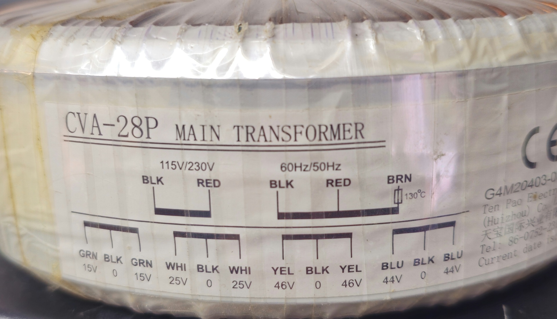

(#) trickentrack hozzászólása Okt 12, 2025 /
Jó lesz ez a toroid?
Az Alkotó féle Quad 405 R-Ludvig mod 5.1 et tervezgetem építeni.
Van itthon 2db ilyen toroid trafóm ami feszültségben kicsivel magasabb. Ezzel meg lehet valahogy oldani a tápellátást?
(#) dB_Thunder válasza trickentrack hozzászólására (») Okt 12, 2025 /
Tegyük félre a feszültséget, az áramot bírja???
Ennyi tekercsnél vannak kétségeim!!

(#) trickentrack válasza dB_Thunder hozzászólására (») Okt 13, 2025 /
Ilyen ládákból lett bontva.
(#) Alkotó válasza trickentrack hozzászólására (») Okt 13, 2025 /
Ebből nem, vagy csak nagyon áttételesen lehet áramokra következtetni.
Felmerül a kérdés, miért kellett szétbontani a ládákat, illetve az azokban lévő erősítőket? Az erősítők kapcsolása alapján hatékonyabban lehetne információkat szerezni a trafót illetően.
(#) tothbela válasza trickentrack hozzászólására (») Okt 13, 2025 / 2
A primer mint látod két félből van, nálunk fázishelyesen sorba kell kötni. Van egy 110V, meg egy 130V 110V megcsapolással.
A 2x15V-ról mentek a kisjelű fokozatok.
A 2x25V-ról egy TDA7294 végfok IC, ez hajtotta a magas dómot.
A 2X44V-ról a fő végfok, ez a nagyáramú.
A 2x46V-ról a meghajtó fokozat ment. Ez nem terhelhető nagyon.
(#) trickentrack válasza Alkotó hozzászólására (») Okt 13, 2025 /
A ládákat nem én bontottam, hanem egy ismerősöm. Tőle vásároltam meg a transzformátorokat. Ennek már több éve, nem tudom mi lehetett a ládák hibája. A transzformátor terheletlenűl tudja a feltüntetett értékeket.
@tothbela
Primer oldalon sorba is kötöttem megfelelően a két megcsapolást.
Én a 2x15V-ról szeretném az előfokot működtetni, a 2x44V ról a végfokot vagy végfokokat. Ha egy transzformátor kevés a két végfoknak akkor kettőt használnék. Feltéve, ha meg lehet oldani a nagyobb feszültséget.

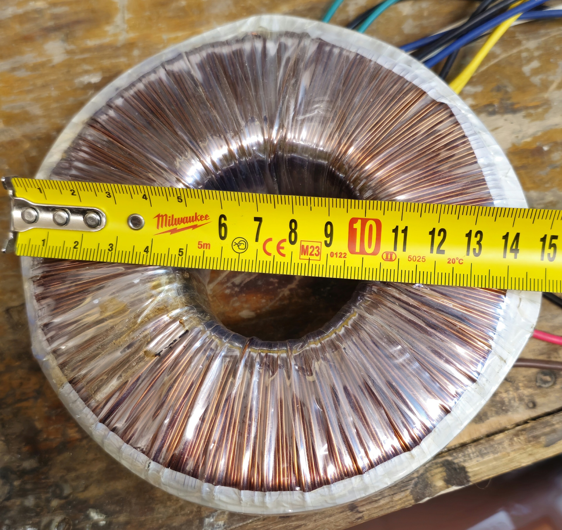

(#) trickentrack válasza trickentrack hozzászólására (») Okt 13, 2025 /
150mm a külső átmérője durván

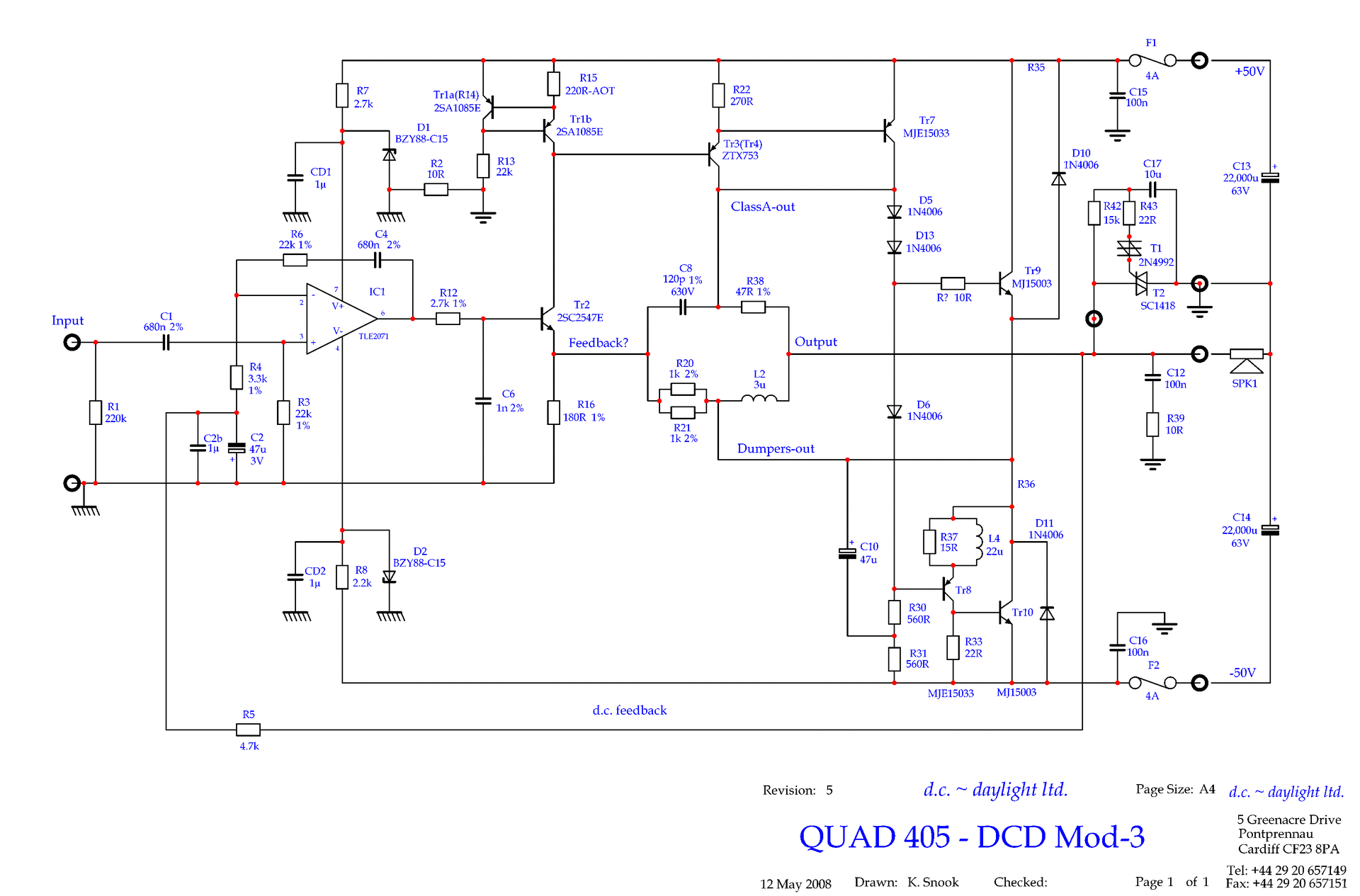

(#) gaga0915 hozzászólása Nov 18, 2025 /
másik tranzisztor Ludwing féle végfokba
Egy Ludwing féle quad 405 építését céloztam meg.
Néhány hozzászólással korábban, más hozzászóló belinkelte a végfokot.
Hobbi szinten űzöm az ipart.
A kapcsolási rajz alapján 4 darab MJL3281A van benne és 2 darab BD242C
Az MJL3281A helyettesíthető TIP35-el?
A BD242C maradhat, vagy azt is érdemes cserélni?

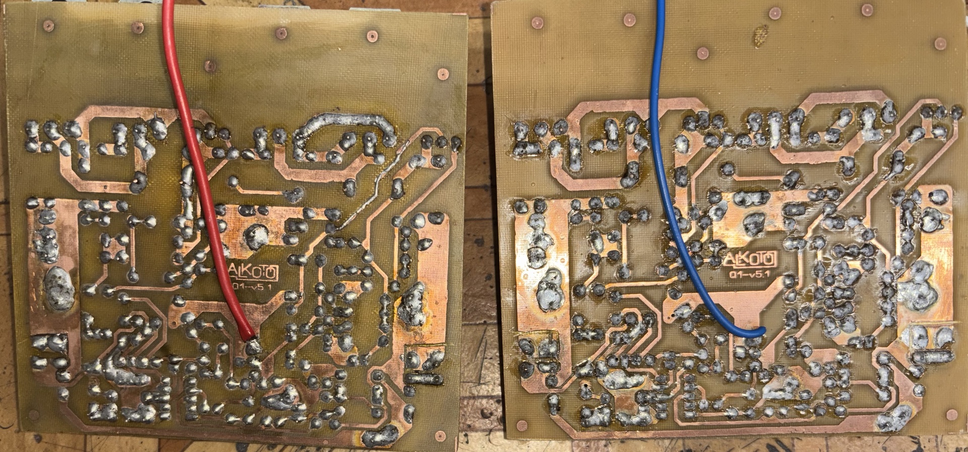

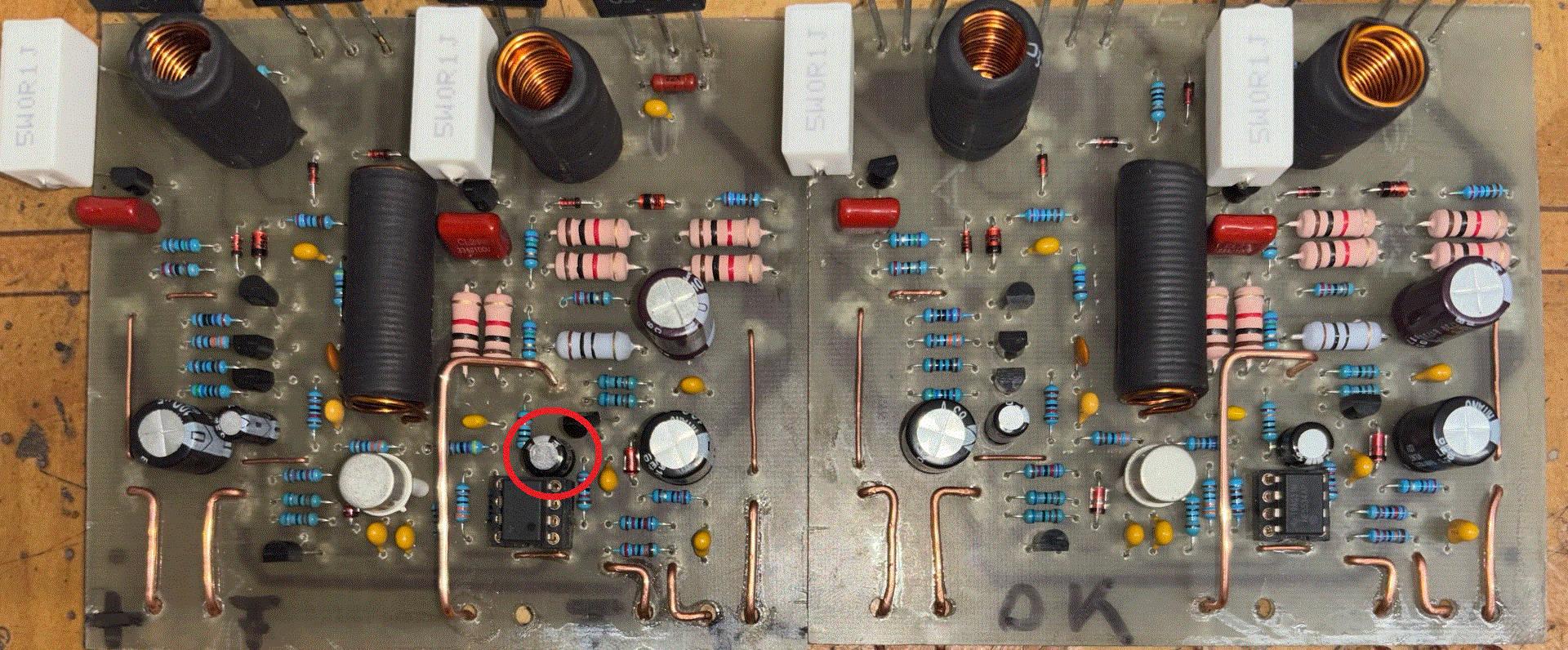

(#) gaga0915 válasza gaga0915 hozzászólására (») Dec 27, 2025 /
Építettem egy Ludwig féle quad 405 változatot.
Kettő félét is egymásután.
Mindegyik verziót egyszerre kezdtem el összeszerelni, ugyanazokkal az alkatrészekkel tükörképben.
Mindegyik verzióból az egyik működik, míg a másik nem.
A gyári verziótól elétérve a 0,063ohm ellenállás helyett 0,1ohm használtam, sajnos nem tudtam beszerezni ilyen kicsit.
A végfokok helyett másikat használtam. (nem TIP35 lett, mást tettem bele)
Műveleti erősítőnek pedig NE5534
Próbaként 2x35V kap, de ha megfelelőlen működik akkor kb 50V körül fog majd kapni.
Kérdésem pedig, hogy hol kezdjem el a hiba keresését?
Csatolva a kettő végfok alkatrész szerelt nyákja.

(#) CIROKL válasza gaga0915 hozzászólására (») Dec 27, 2025 / 1
Ez nem hiba forras jelen esetben tök mindegy hogy 0,1 vagy 0,063 ohm van ott.
Tegyel föl értelmezhető képeket a panelekről több szem lehet kiszür olyan dolgot ami ?

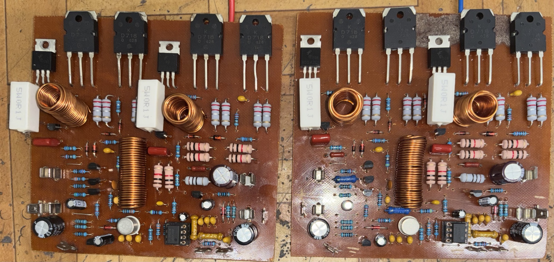

(#) gaga0915 válasza CIROKL hozzászólására (») Dec 27, 2025 /
Igazad van, csatolom a képeket.
Jelen esetben kettő féle quad 405 végfokról van szó, amit ebben a fórumban találtam és megcsináltam.
Mindegyik kép jobb oldalán a működő végfok van.
Egy apró baki, az egyik végfok panel jobb felső sarkán a 22ohm ellenállás barna színű lett.
Első végfok építésem és marásom.
A hozzászólás módosítva: Dec 27, 2025

(#) reloop válasza gaga0915 hozzászólására (») Dec 27, 2025 / 3
Szia! A sima Quad műveleti erősítő 4-es láb melletti elkó rossz polaritással van beültetve.
(#) reloop válasza gaga0915 hozzászólására (») Dec 27, 2025 / 1
A Ludwig változatnál nem sikerült a kép alapján beazonosítani a hibát.
Ez az eljárás vált be a Quad szinte bármely hibájának beazonosítására.

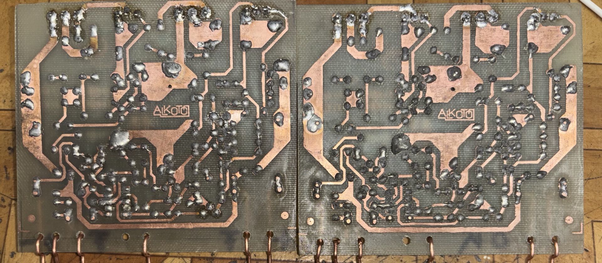

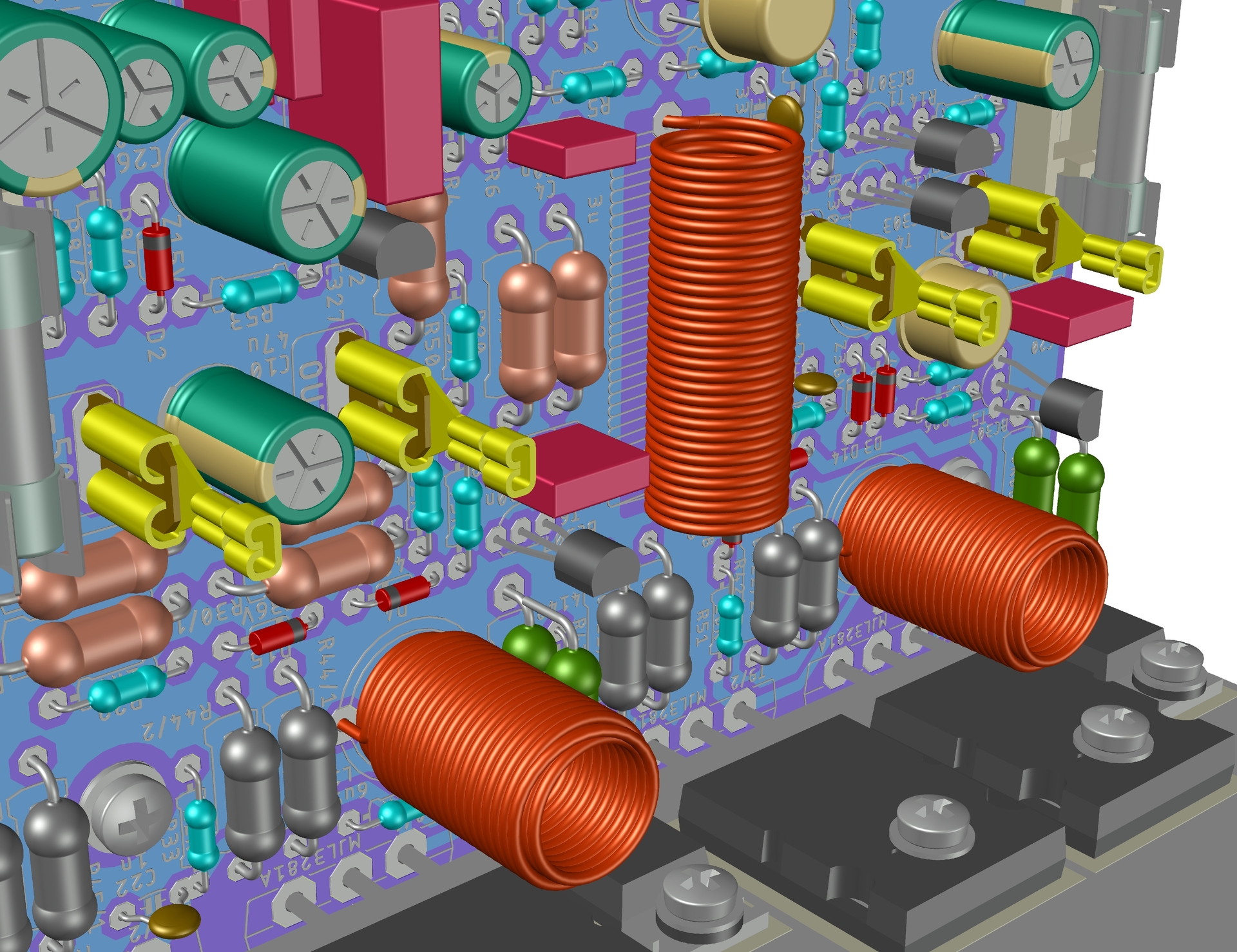

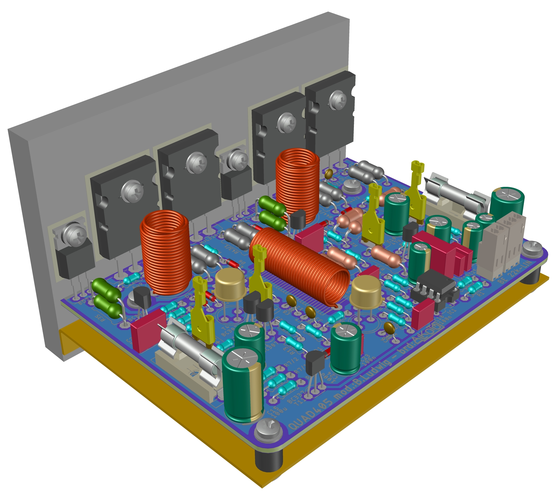

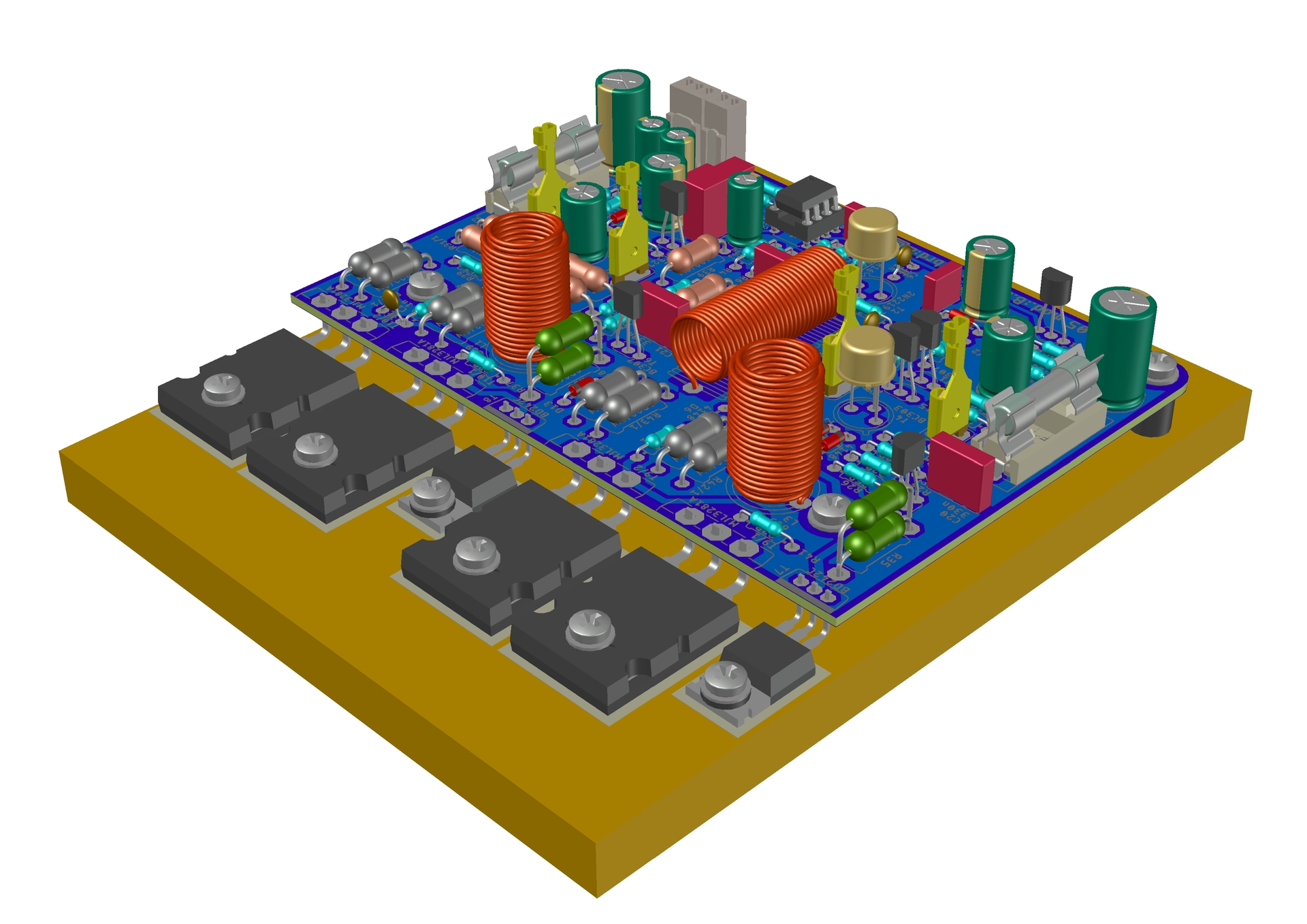

(#) Alkotó hozzászólása Jan 1, 2026 / 8
Variációk
Épül itt-ott néhány példány még ebből az erősítőből, és engem is megtalált az igény. Ezért elővettem a közel 10 éves paneltervet, és belepiszkáltam egy kicsit. Akkor még egyoldalas, otthon is elkészíthető panelrajzolat volt a cél, ami mára már okafogyottá vált az elérhető lehetőségek miatt.
Megigazítottam a régihez hasonlító paneltervet is, de szem előtt tartottam a kilógó rész levághatóságát. A kapcsolást kiegészítettem Reloop javaslata szerinti hangerőszabályozás lehetőségével (ami ki is hagyható igény szerint), és a bemeneti érzékenység növelését célzó javaslata is megjelenik az értékekben (szintén betehetőek az eredeti értékek is ha a 2 V-os érzékenységet akarjuk), valamint 2 további rögzítő furatot is feltettem, több alkatrészt elmozdítottam, a csatlakozó sarukat szépen sorba rendeztem, stb.
Megpróbáltam a 3D-s megjelenítést is lerajzolni, mert így szemléletesebb a mutatvány.
A közdarabos megoldást én ma már nem látom indokoltnak, ezért rajzoltam pirossal a közdarabot, és szerintem erre nincs szükség, valamilyen mértékben gátolja a hőátadást.
Ezért levágtam a kiálló részt. Ezt a panelt már szerelhetjük fekvő elrendezéssel ha éppen ez illeszkedik jobban a bordánkhoz vagy a dobozolási koncepcióhoz, és merőlegesen is ha az a célszerűbb.
Az eredmény szempontjából szinte semmi jelentősége, de igyekeztem az induktivitásokat is hitelesen ábrázolni, ami az én régi programommal egyáltalán nem volt egyszerű. Hasonlóan lerajzoltam egy késes csatlakozó sarut is, amiből éppen nem volt kéznél, így a méretei és az alakja részben az emlékeim alapján alakult ilyenre. Elsődlegesen szemléletesre akartam formálni, megtartva a pontos külső méreteket.
Akinek van még jobbító javaslata, és el is mondja nekem, azt szívesen mérlegelem
