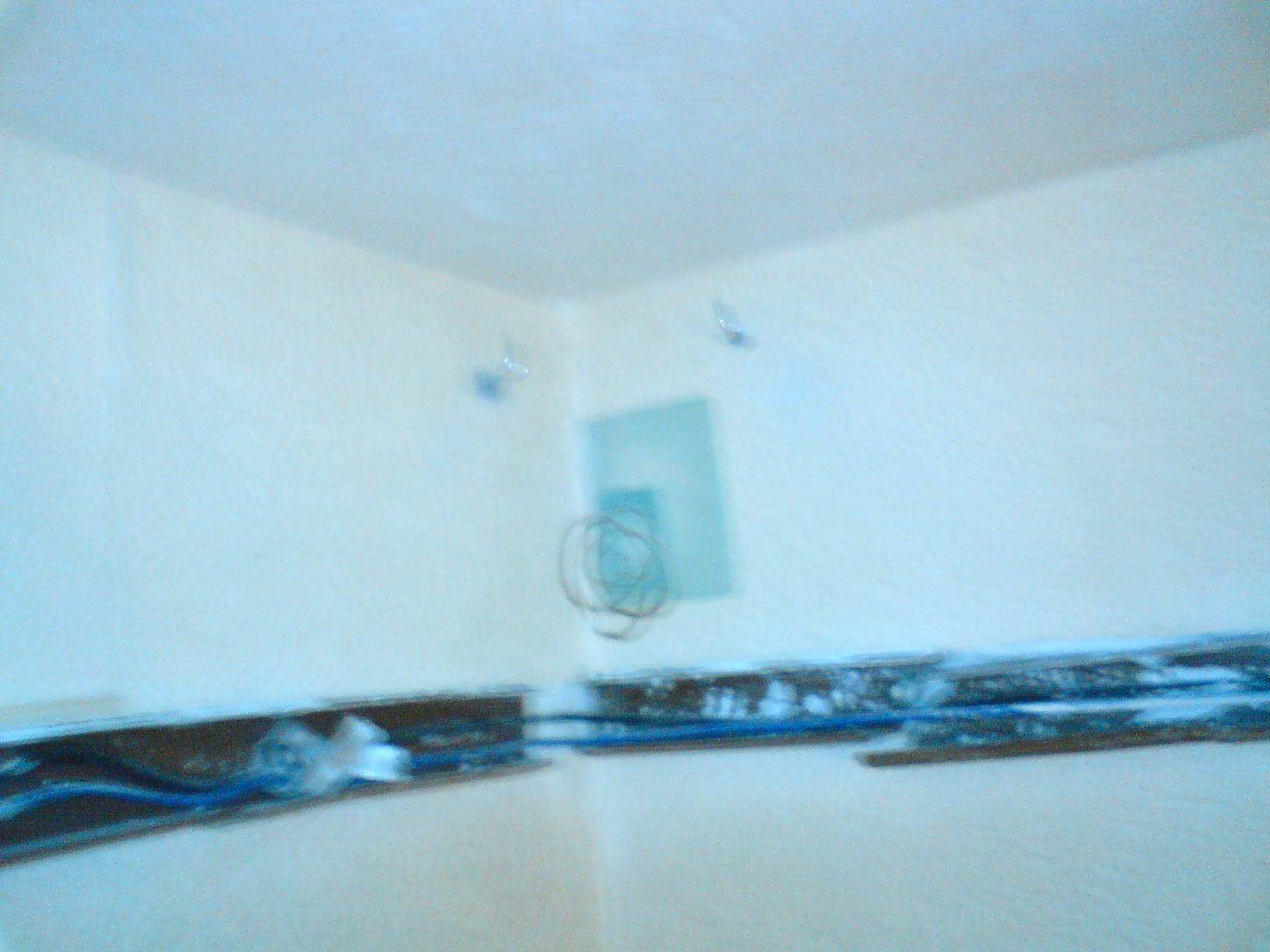

A MSZ HD 60364-4-46:2017 szabvány részletezi a 461.2. Leválasztás nevű pontban és utána a 464.1 "Tiltókapcsolók mechanikai karbantartáshoz" pont is azt mondja, hogy minden aktív vezetőt le kell választani, kivéve a 461.2-es pontot. Villany vezetékek nyomvonalaSziasztok!Két szobás lakás egy panel épületben. 2011-ben történt teljes körű lakás felújítás. A vállalkozó ennek során a nagyon rossz állapotú kábelcsatornákat a két szobában megszüntette. Az eredeti kötődobozoktól rövid hornyolás a mennyezet síkjáig. A 3x2,5 mm2 MBCu vezetékeket az oldalfal-mennyezet S100 100 mm-es polisztirol díszléc mögé rejtette. A mennyezet alatt 3-4 cm-re 6-os műanyag tiplikben menetes falihorog, és kábelkötegelővel azokhoz rögzítve a vezetékek (1 db, néhol 2 db vezeték). Ma már nem hagynám ezt. 30 mA / 40 A "A" osztályú ÁVK van felszerelve. A kábelcsatornák valóban nagyon rossz állapotban voltak; hiltivel "belőve", "szétlőve", alu. szalagokkal rögzített vezetékek. Sok helyen a csatorna fedél tartotta össze az alapot. Az előszobában, és konyhában a lakáselosztó táblától a kábelcsatornákat én cseréltem újakra. Mi a véleményetek? Azontúl, hogy nem szabályos, szabványos a nyomvonal, milyen veszélyei vannak ennek a megoldásnak? Bocsánat a rossz minőségű képért.
Ha nem akarsz vésni (vagy nem is lehet?! - statikus), akkor vannak tűrhető szegélycsatorna rendszerek, kanyarelemekkel sarkon, felfelé, leágazó- és szerelvényező egységekkel. Ilyen például a Legrand DLP vagy a Schneider Ultra szegélycsatorna.
De vannak esztétikus szegélycsatornák kábelekhez pl. Arbitron INDO. Ha a mennyezetnél viszel kábelt, akkor használj téglalap alakú kábelcsatornát és olyan díszlécet, amit könnyebb roncsolás nélkül leszedni: Bővebben: Link Használj "kábelt", MM-falkábel és MBCU, ezek közvetlenül horonyba is tehetők és glettelhetők.
Nem is akarok, és nem is ajánlatos vésni, horonymarót alkalmazni vasalt beton panelben. A lakók nyugalma érdekében sem, ezen felül adódna - ahogy említetted - a statikai kérdés. Nem akarok egy esetleges kártérítési történetbe bonyolódni. Azon hezitálok, hogy a lakásfelújítók által teremtett állapotot hagyjam (díszléc mögött MBCU kábel), vagy kábelcsatorna telepítés?
Én nem látok felújítást! A kis kampókhoz kötözött mbcu még elmegy, csak ne csináld ugyanezt vezetékkel. De a kábelrögzítésnek is vannak szebb módjai, csavarozható-szegelhető kis fülek, furatba tolható tartóhurok, kábelsáv rögzítő pl. OBO 2205017.
Nem volt becsövezve a panel, nem voltak gyári hornyok? Csináld meg normálisan, de valami egységes koncepvióval. Cseréld ki a széttört csatornákat akár kisebbre ami esztétikus. Én a díszléc mögé is tennék, vagy akár meg tudod csinálni díszléc nélkül is, van sarokcsatorna domború vagy 45 fokos tetővel. Az a két darab vezeték sem tudom mi PE nélkül a barna csatornában.
Hasonló ehhez a szerelvények sorolása, például a közös keretben lévő 4db dugalj párhuzamos felfűzése.
Szerintem az egészen más, az ég és föld a négyzeten csak közelíti a differenciát. Úgy emlékszem ezt a bizottság sem tiltotta, amennyiben a szerelvény csatlakozókapcsa alkalmas egyszerre kettő vezeték bekötésére. Jól emlékszel, amúgy, csak ennek semmi köze a témához. Kiegészítő összekötésről volt szó. Amit egy terminálról kell indítani, az 54-es kötet rajza szerint. Persze ezt egy fokkal átláthatatlanabb lesz 20 év múlva, ha szétbontják Na, hát ez az.
Kedves SKY!
Idézet: „"Én nem látok felújítást!"” Felújítás alatt azt értettem, hogy padlószőnyeg helyett parketta, régi vízvezetékek cseréje ötrétegűre, csempék cseréje, zuhanykabin. A villamos felújítás során az alu. vezetékek rézre cserélve, hiányzó PE vezetékek pótolva, ÁVK beszerelve, MBCU vezetékek a mennyezeti díszléc mögé rögzítve, mért fővezeték MKH10-re cserélve, mérőhely szabványosítva. Idézet: „"Az a két darab vezeték sem tudom mi PE nélkül a barna csatornában".” Az épület 1976-ban épült, ill. rakták össze. A kivitelezés ennek megfelelő. Idézet: „"Nem volt becsövezve a panel, nem voltak gyári hornyok?"” "Házgyárilag" - bocsánat a kifejezésért - úgy valósították meg a villamos csövezést, hogy a mennyezet alatti kötődobozok magasságában kábelcsatornák voltak, a kötődobozokból függőlegesen becsövezve a csatlakozó aljzatok, és világítás kapcsolók, tehát vízszintesen kábelcsatorna, függőlegesen a falban gégecső. Ami a barna kábelcsatornát, vezetékeket illeti, az az eredeti kivitelezés, PE vezeték (akkor még piros) csak a konnektorokhoz volt kiépítve, a képen látható szakasz így valószínűleg világításhoz tartozott. Köszönöm a tanácsaidat.
