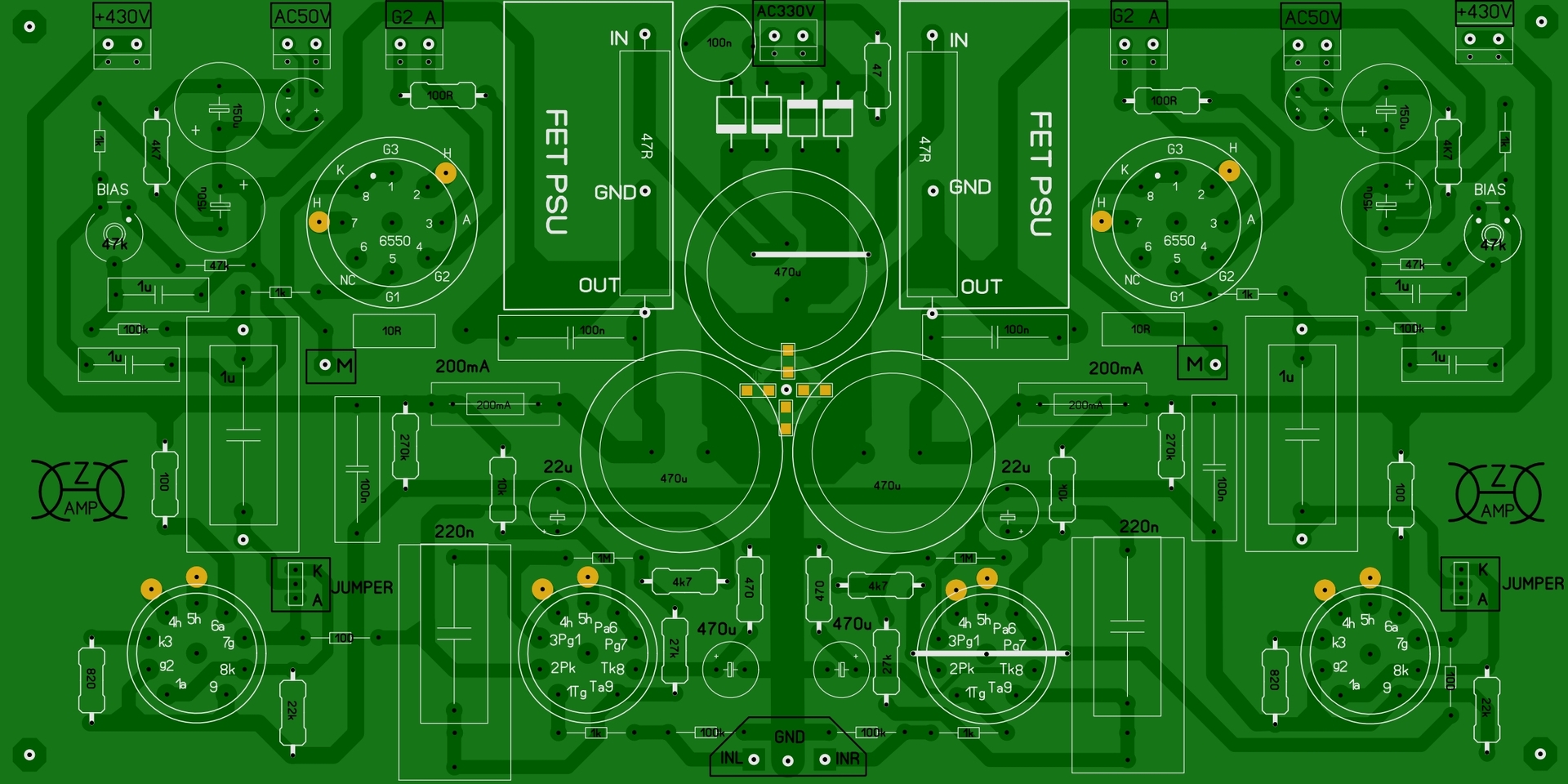

(#) CHZ válasza szamóca hozzászólására (») Kedd, 10:52 / 2
Nekem szimmetrikus elrendezésű nyàkterv vált be, kizárt a földhurok.

(#) szamóca válasza CHZ hozzászólására (») Kedd, 11:54 /
Teljesen jó megoldása a problémának! Legtöbben azonban kész, más tervek alapján dolgoznak, (utánépítők) nekik más megoldást kell találniuk.
