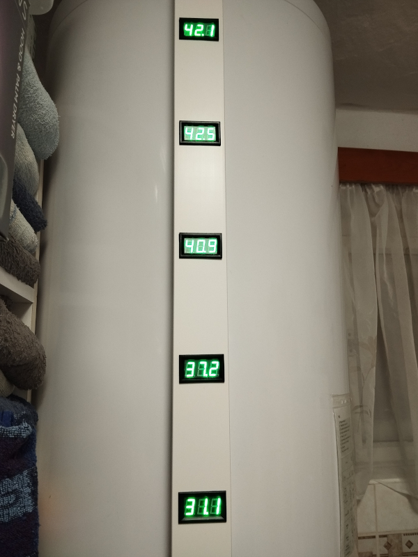

(#) kendre256 válasza Bakman hozzászólására (») Okt 31, 2025 /
A napkollektor, éjszakai áramos bojler a saját példám volt a sorba kötött bojlerekre a hozzászólásomhoz, bevezetésképpen..
„Egy boljerből nem úgy fogy ki a meleg víz, hogy egyik pillalantban még jó, a következőben már nem.”
Hát pedig de.. A bojlerem oldalára azért szereltem fel 5 db hőmérőt, hogy lássam, ha valamelyik családtag elfogyasztotta a melegvizet, és már csak a bojler tetején van meleg víz (a rétegződés miatt). Ha a zuhany alatt a samponozás után fogy ki a meleg víz, az elég bosszantó.. Ha van utána egy átfolyós, akkor biztosít meleg vizet a zuhanyzás befejezéséhez, a bojler meg felmelegszik majd akkor, ha visszakapcsol az éjszakai áram.
A csatolt képen az látszik, hogy a bojlerünk alján már legalább 10˚C-al hidegebb a víz. És még csak 1 személy zuhanyzott, maradt még 4 (most az unokákkal növelt létszámunk van..)

(#) Bakman válasza kendre256 hozzászólására (») Okt 31, 2025 /
Pedig nem. Használtam már el utolsó litereket, és én is mérem ilyennel: Bővebben: Link.
Jó a bevezető, csak semmi köze annak a racionalitásnak az itt felmerült hülyeséghez.
