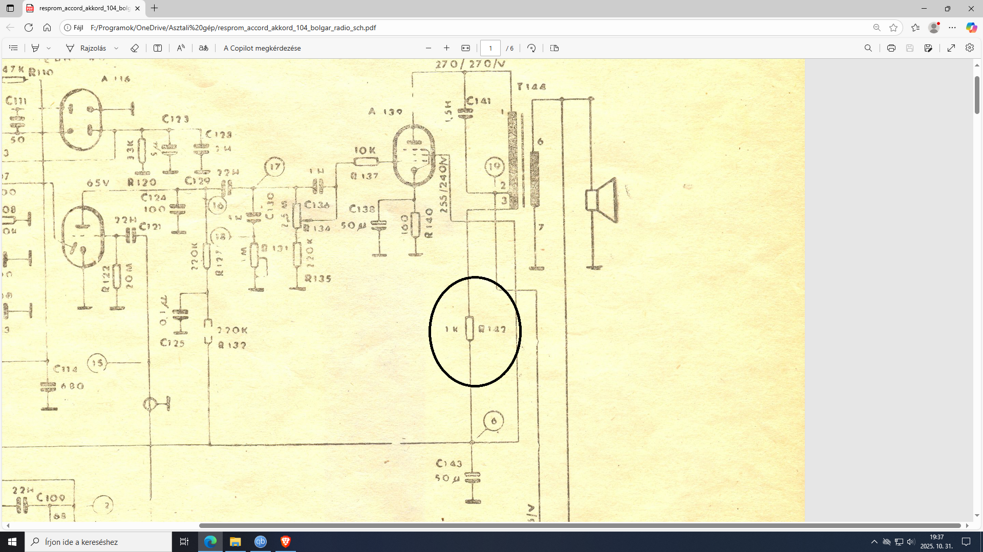

(#) WBalazs válasza Gobe54 hozzászólására (») Okt 31, 2025 /
Köszönöm szépen! Sikerült megfejteni hogy mi éget ki de azt már nem hogy miért. A 152-es ellenállás volt az. Kicseréltem de egyfolytában elmelegszik és leégne ha hagynám a biztosítékot direkt kicseréltem egy 250mA-es re a 315mA helyett de az nem ég el. Nem tudom hogy miért csinálhatja. Ez a rádió régen működött azóta nem volt vele semmi sem csinálva sem használva. elkezdenek bemelegedni a csövek elkezd búgni a hangszórója de leég az ellenállás. Mondjuk mikor utoljára volt használva nem 230v volt a hálózati feszültség. Elképzelhető hogy azért lehet? Mert a rajz szerint ez 220v-ról üzemel
(#) Hx-2 válasza WBalazs hozzászólására (») Okt 31, 2025 /
Én 142-es találtam mint legmagasabb számú ellenállást. Hol láttál Te 152-es ellenállást?
(#) Gafly válasza Hx-2 hozzászólására (») Okt 31, 2025 /
A hálózati trafó primer tekercse előtt.
Én első körben kihúznám az EL84-et, hátha gázos már...
(#) Hx-2 válasza Gafly hozzászólására (») Okt 31, 2025 /
Erre gondolsz?
Nem 142-re, hanem a 152-re...
Én azt biztosítéknak néztem!
Én is, dehát szögletes, és azon van 152.
Majd ha WBalazs válaszol kiderül! De annak ott semmi értelmét nem látom nem úgy mint az R142-nek!!
Ha arra gondolsz, hogy azon megy az összes anód táp az előző fokozatoknak, akkor igazad van.
De az 142 és nem 152.

(#) WBalazs válasza Hx-2 hozzászólására (») Nov 9, 2025 /
Bocsánat hogy nem írtam vissza sokáig nem volt idő ezzel és a rádióval foglalkozni. De igazatok lehet de hogy öszinte legyek veletek nem tudom hogy a rajzban melyik lehet pontosan az az egy biztos hogy szerintem az enyémen nagyon nem úgy van kötve ahogy itt a rajzon van. Vagy csak félre értelmezem vagy a rajzot vagy a kötést. Egyszerűen nem tudok mire gondolni hogy mi baj lehet. Kaptam a kivett ellenállás helyett egy 220 ohm-os ellenállást abból is 5w és 10w-at ha jól emlékszem. De amint bekapcsolok egy fokozatott ugyan úgy neki áll melegedni és leégni az ellenállás. Nekem az a tippem hogy talán az lehet a baj hogy ezt 220 voltra tervezték és itt nálunk meg 238v van a hálózatban.

(#) Hx-2 válasza WBalazs hozzászólására (») Nov 9, 2025 /
Ha még akarsz vele foglalkozni ajánlom fotózd le a melegedő alkatrészt a készülékben (és annak környékét is!! ) igy talán meg tudjuk mondani mi is az az ellenállás ami melegszik.

(#) WBalazs válasza Hx-2 hozzászólására (») Nov 21, 2025 /
Sziabocsánat megint hogy nem írtam vissze elfelejtem ezt az oldalt mindig. Igazából sok próbálkozás és gondolkodás után sikerült valamit alkotni. Egy mikróból bontott kis ohm-os de nagy w-os ellanállást beraktam ugyan úgy melegszik amíg beizzanak a csövek de nem ég el és miután beizzik mindegyik cső szépen kihül és teszi a dolgát

(#) Hx-2 válasza WBalazs hozzászólására (») Nov 22, 2025 /
Egy fotó hogy hova is tetted be azt az ellenállást!? Kiváncsi lennék rá mi is volt itt és hogy mi is okozza a melegedést sőt hogy mitől hül vissza!!??
