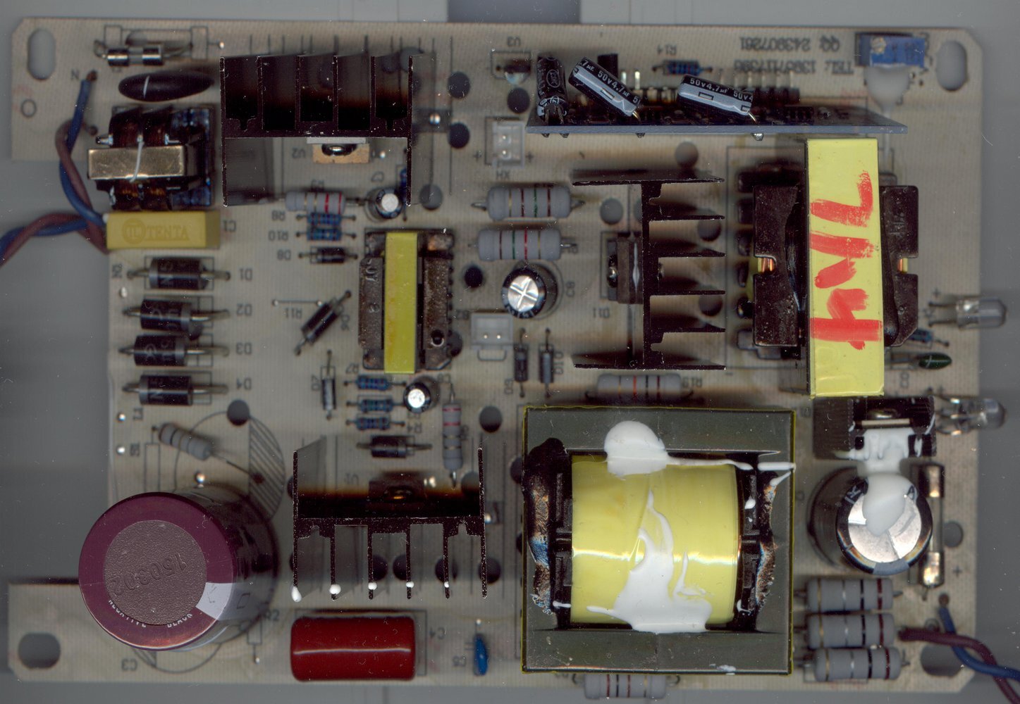

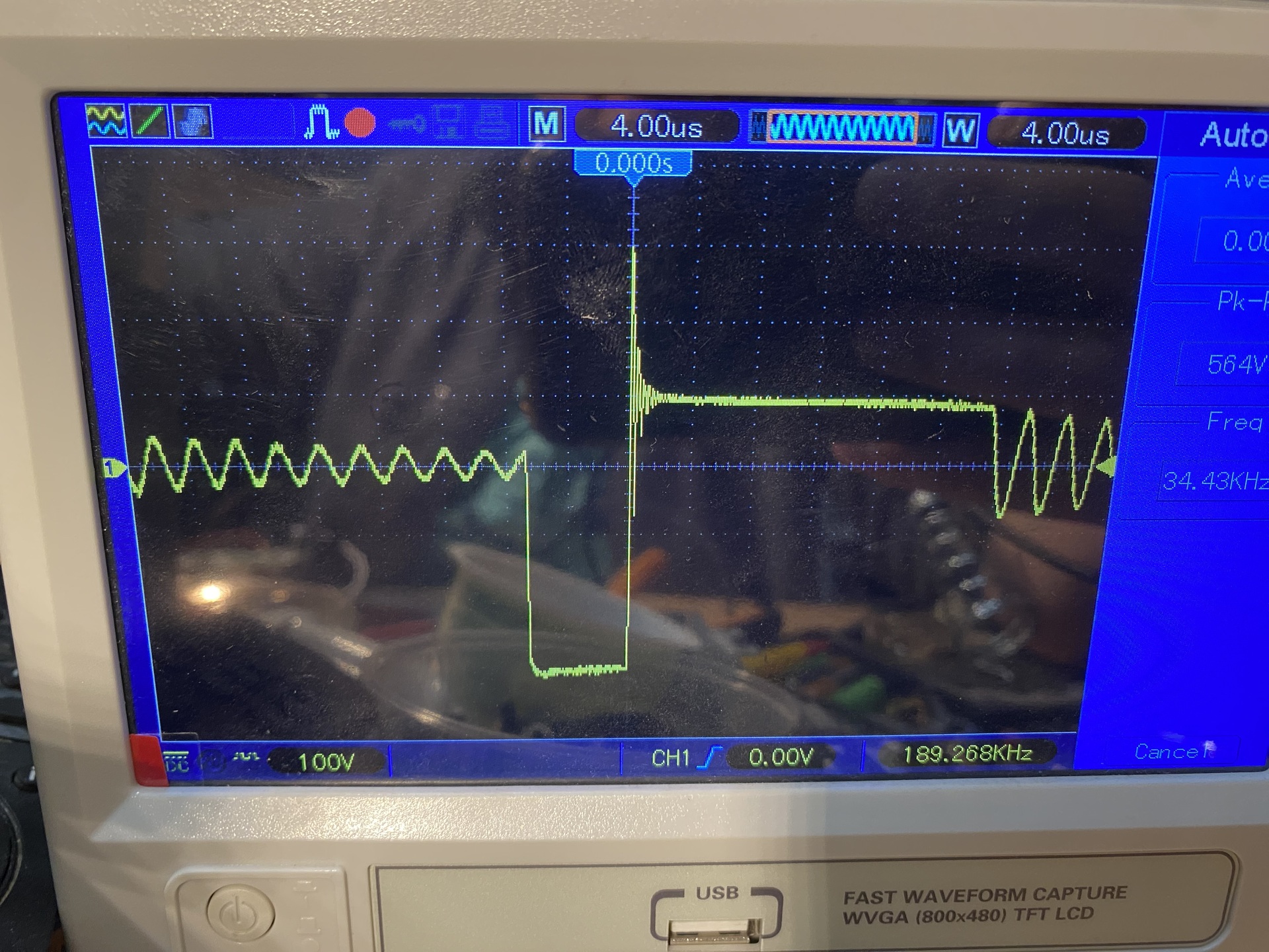

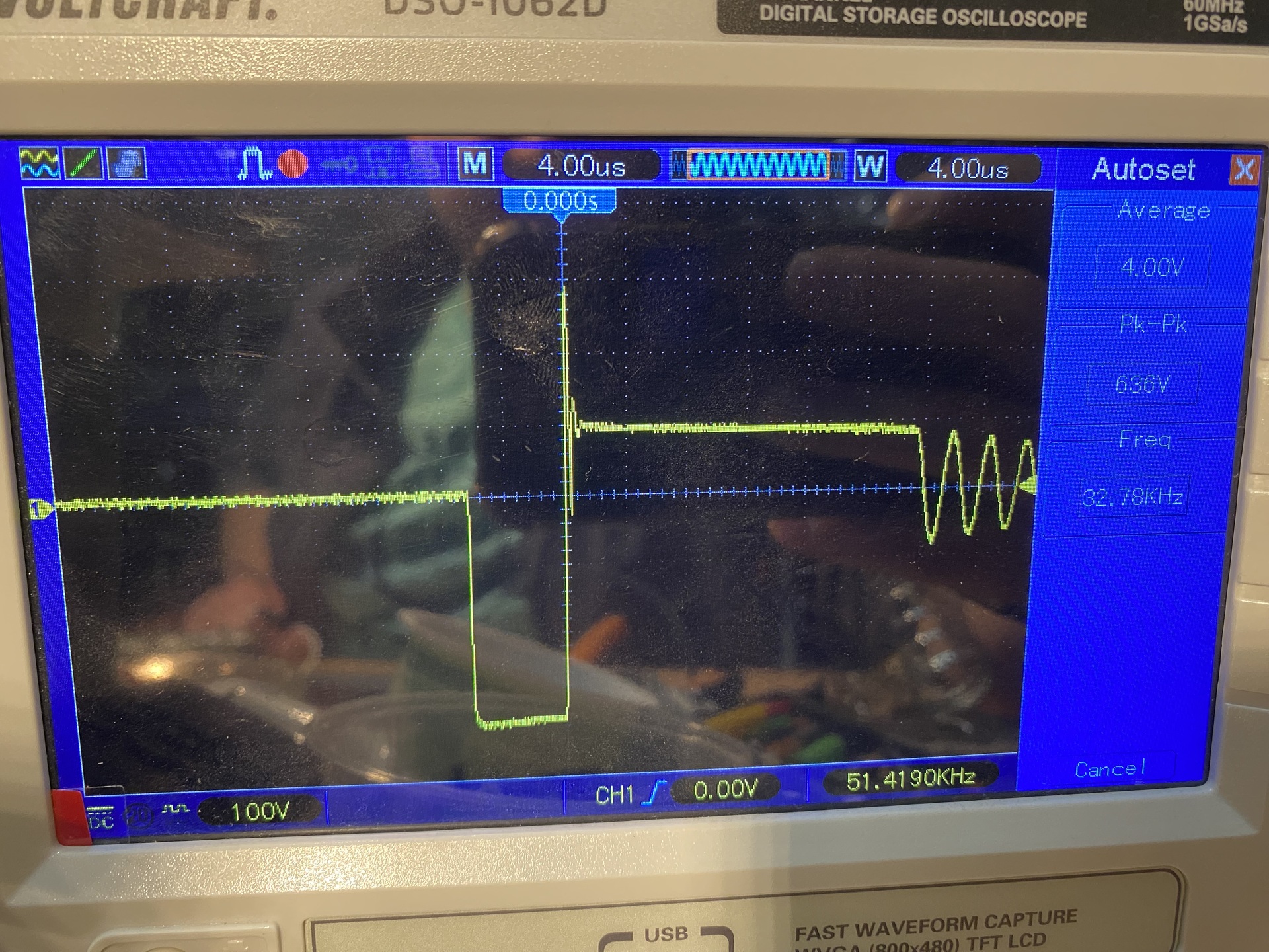

(#) pety20 hozzászólása Nov 26, 2025 /
Hangos cdj-900 tápegység
Elküldtem a képen és a videón szereplő tápegységet javítatni és elkészülve így kaptam vissza. Egy kondi volt letörve, a vezérlő ic cserélve illetve tisztítva lett.Mikor itthon kipróbáltam a lejátszóban ilyen hangos zajjal működött. Írtam a srácnak, de még nem kaptam választ.
Addig is van valakinek valami ötlete miért ilyen hangos? A fehér trafóból jön a hang!
https://youtu.be/2cld5DCI2js?si=qH1tnhoB2MLfx57v
(#) erbe válasza pety20 hozzászólására (») Nov 26, 2025 /
Terheléssel próbáltad, vagy terhelés nélkül?
(#) fidelcastro válasza pety20 hozzászólására (») Nov 26, 2025 /
Akkor szokott ilyen hangja lenni egy tápnak ha terhelés nélkül megy, ilyenkor pulse skipping mode-ban (vagy burst mode-ban) működik és a PWM frekvencia alatti harmonikusok is megjelennek a trafón. Mivel általában hallható tartományba esik ezért lehet hallani. Ugye az a kérdés hogy mekkora terheléssel ment az eszköz. Rá kéne mérni a primer kapcsolt pontra szkóppal, hogy látni lehessen hogy ebben az esetben ez normási-e.
(#) pety20 válasza erbe hozzászólására (») Nov 26, 2025 /
Is-is. Először a gyári helyén, utána üresen, standby (kis terheléssel), kicsit nagyobb terheléssel.
Minél nagyobb annál hangosabb. De a készülékben abnormális hangja van…
(#) pety20 válasza fidelcastro hozzászólására (») Nov 26, 2025 /
Terhelés nélkül és terheléssel is hangos.
Megpróbálom megnézni, befotózom majd. Van az első hozzászólásomban egy link róla.
(#) pety20 válasza pety20 hozzászólására (») Nov 29, 2025 /
Csatoltam képeket, sajna ilyennel tudok szolgálni.
Az első kép az üresjárati, többi képenként 5w terheléssel nől.
A hozzászólás módosítva: Nov 29, 2025

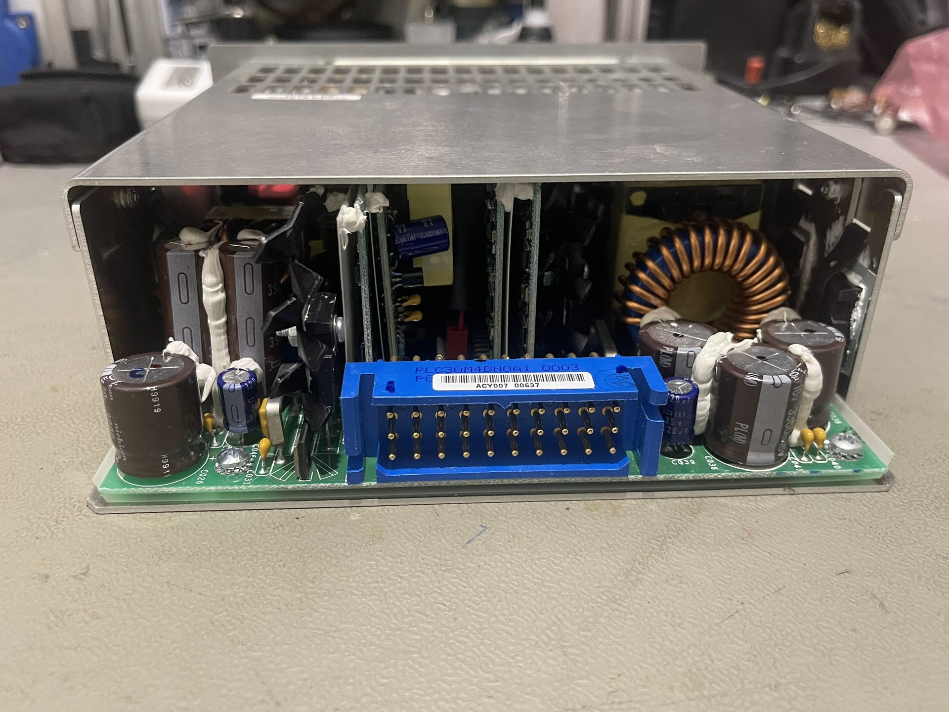

(#) forma3 hozzászólása Dec 26, 2025 /
Snubber melegedés
Javítottam egy futópad paneljét (PF906), ahol már másodszorra szállt el a kapcsitáp része, felrobbant a TOP244 IC. Előtte azért működött 1-2 évet javítva. Ami döglött volt még, az a D4 dióda, és az R15 el volt melegedve. Az első hibánál az opto felé menő vezetősávok is megégtek, így az optot most is cseréltem, illetve a snubber kondit és diódát (C8, D3), az ellenállásait ellenőriztem.
Ezt követően szépen éledt a panel, de ránéztem hőkamerával, és 90 fok körülre áll be a D3, és az R10 ellenállás.
Ez mennyire normális? Lehet a terheletlenség miatt van? Vagy ez okozhatta a többszöri pusztulását?

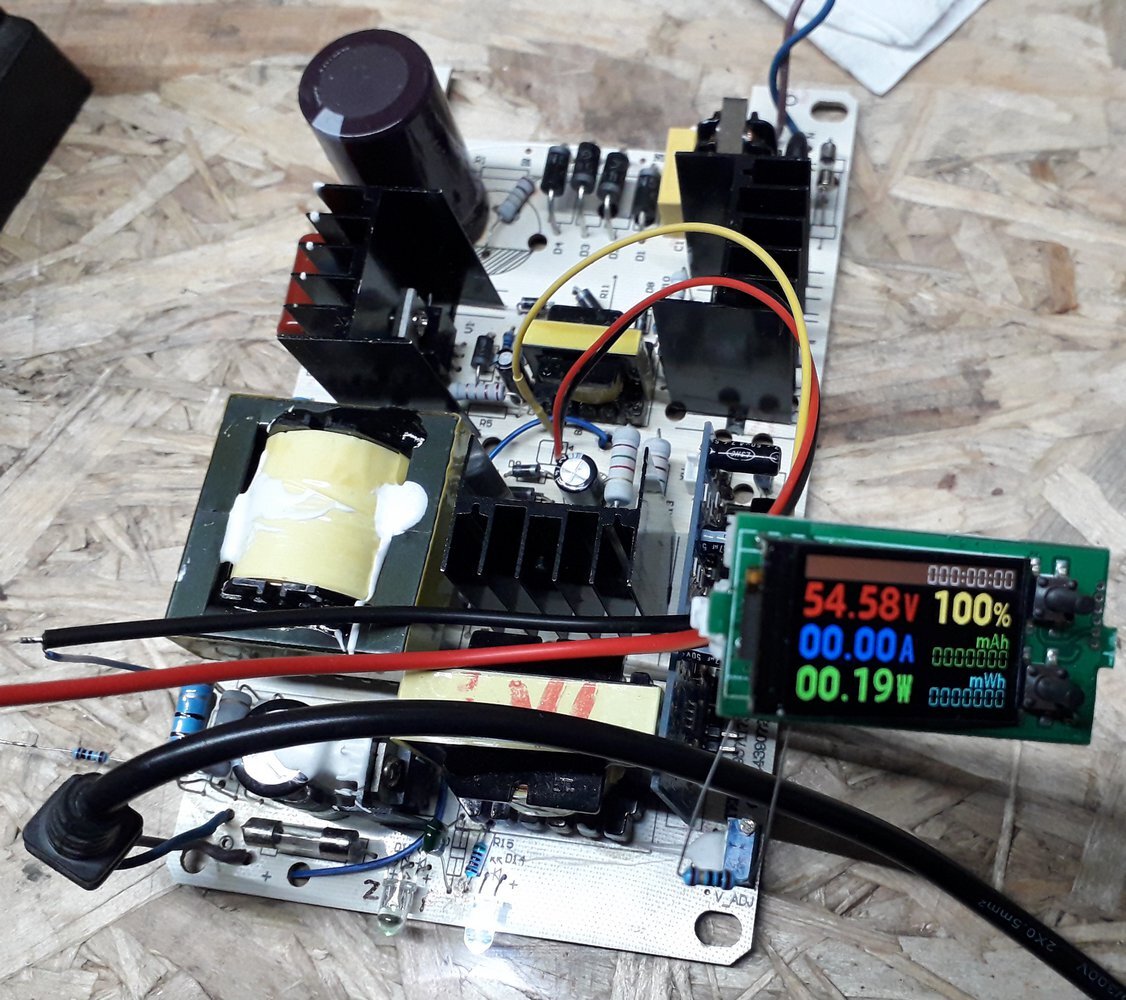

(#) Régi motoros hozzászólása Feb 22, 2026 /

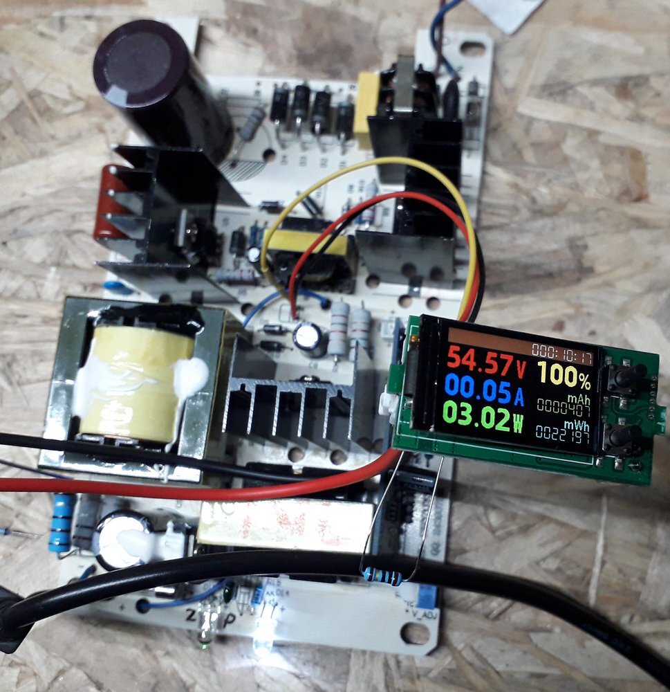

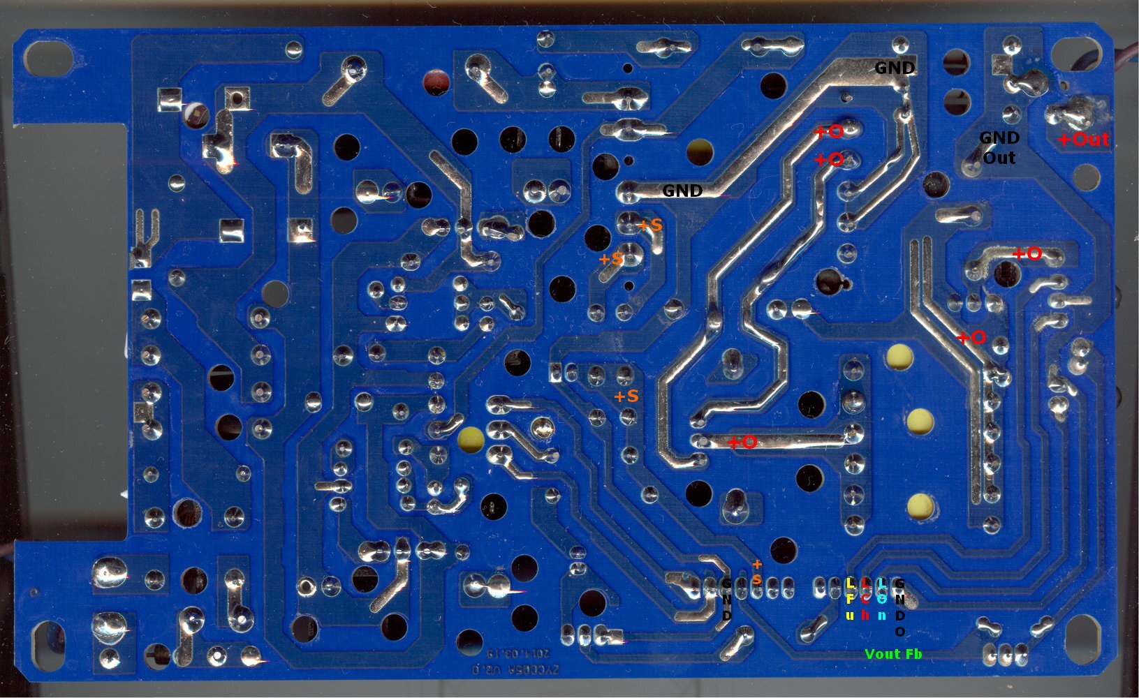

Ampermérő sönt bekötése?
Van nekem egy Li-ion akkutöltőm, ami 4 párhuzamos söntellenálláson méri az áramot.
A vezérlője TL494. Gondoltam, hogy beépítek egy ilyen többfunkciós mérőt, hogy lássak is valamit.
A tápfeszültséget a vékony piros és fekete vezeték megkapja, mert van benne +14V segédtáp.
A sárga mérővezetéket bekötöttem a kimenetre, így a feszültségmérés megy is ahogy kell.
De az árammérő sönt vastag piros fekete vezeték bekötésénél felmerült bennem némi kétely.
Elsőre nem mondanám el, mert kíváncsi vagyok, vajon másban is felmerül e egyáltalán, vagy csak én aggódom túl a dolgot. A lényeg, hogy a testvezetékek körül érzek ellentmondást, nem tudom jogosan e...
A gyári mérősöntök a GND vonalba vannak párhuzamosan. És némi magyarázat a feliratozáshoz:
- +S = Segédtáp kb 14V,
- +O = Töltőfeszültség 54.6V (13S Li-ion),
- LFu = Töltés kész jelző LED (Full),
- LCh = Töltés jelző LED (Charging),
- LOn = Power ON LED,
- GNDO = Kimenő GND ( árammérő sönt felső pontja),
- Vout Fb = Feszültség visszacsatolás.
A kérdésem, ti hogyan, hová kötnétek be a műszer árammérő vezetékeit úgy,
hogy az ne zavarja meg a szabályozást?
Ui.: A panelműszeren a mérősönt egyik oldala is a betáp GND pontjára csatlakozik.
A hozzászólás módosítva: Feb 22, 2026
(#) erbe válasza Régi motoros hozzászólására (») Feb 22, 2026 /
Ne akarjál mindent egy műszerrel megoldani! A feszültséget mérheted a belső tápról élő voltmérővel. Amperméréshez vegyél egy független tápról működő műszert, aminek az árammérő vezetékeit akár a belső söntre is rákötheted, csak nem biztos, hogy jó értéket fog mutatni. Új söntöt ne tegyél a GND után, mert meghamisítja a töltési feszültség mérését.
(#) Régi motoros válasza erbe hozzászólására (») Feb 22, 2026 /
Igen ez a problémám. Ha a sönt elé kötném a műszer söntöt, akkor az beleszólna a vezérlésbe,
mert nőne a sönt értéke ugye. Ha utána kötöm, akkor meg a testvezetékkel áthidalom a gyári árammérő söntöt.
De közben kutattam egy kicsit, és az AI is besegített egy úgy gondolom használható javaslattal.
A műszer söntöt kiveszem, és a gyári söntöt használom fel a méréshez is. Annyit kell még változtatni, hogy a gyári söntön eső feszültséget a műszer felé le kell osztani egy ellenállás osztóval, mert nagyobb lenne a bemenő feszültsége. A jelenlegi műszerben 50mV tartozik a maximális 10A kitéréshez.
A gyári söntön pedig 150mV esik a maximális töltőáram közben.
Tehát elmélet szerint, ha ezt a 150mV -ot leosztom 50mV -ra, az már mehet a műszer árammérő pontjára is. Viszont azt is figyelembe kell venni, hogy a 6A -es töltőáram nem okozhat maximális kitérést a műszeren, mert akkor hibás értéket mérne. Tehát ezt is be kell kalkulálni. Az Ai kiszámolta a pontos értékeket, és arra jutottunk, hogy az osztó felső tagja 4k, az alsó tagja pedig 1k legyen.
Egyenlőre ez az elmélet, aztán majd meglátom hogy sikerült...

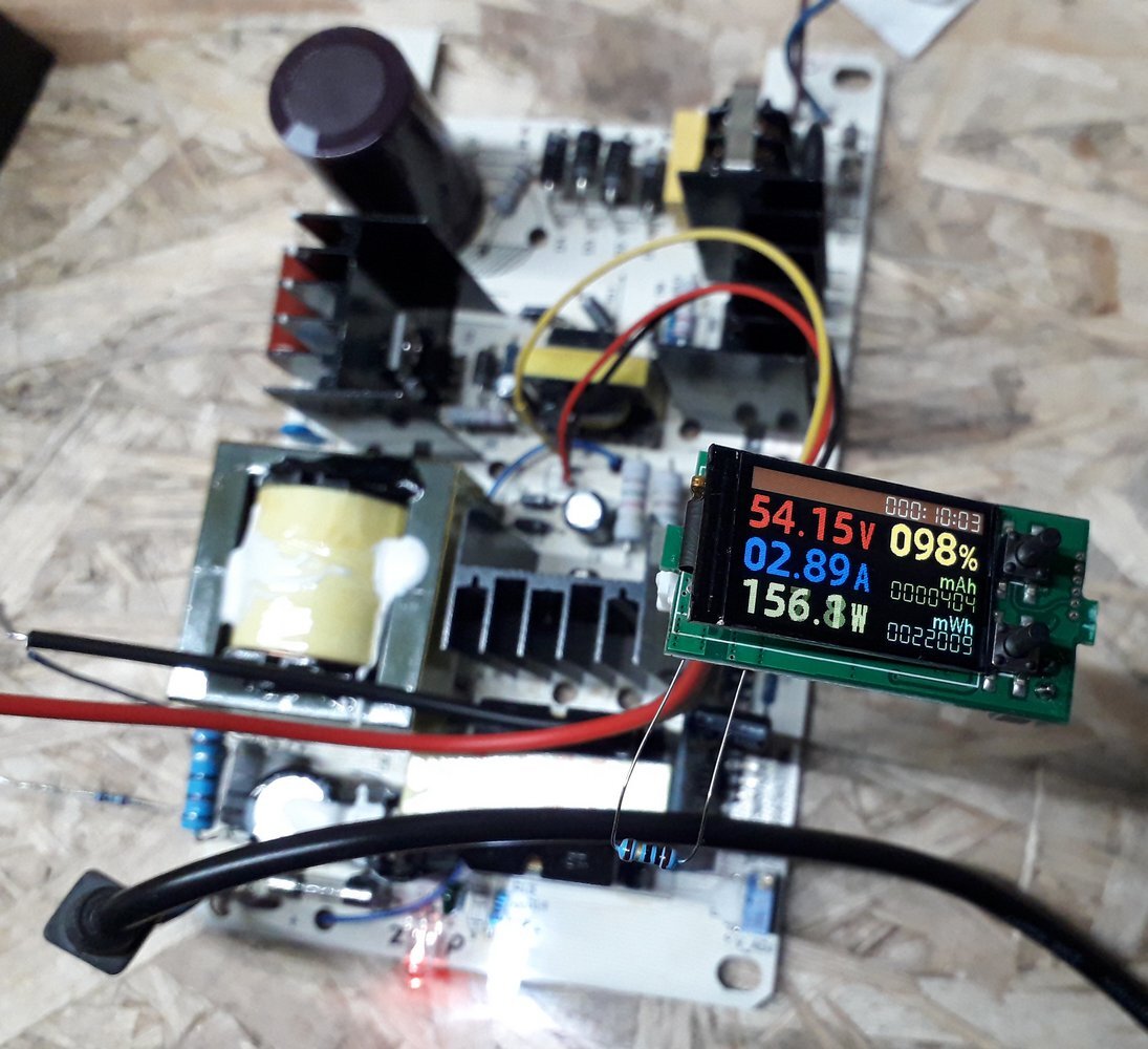

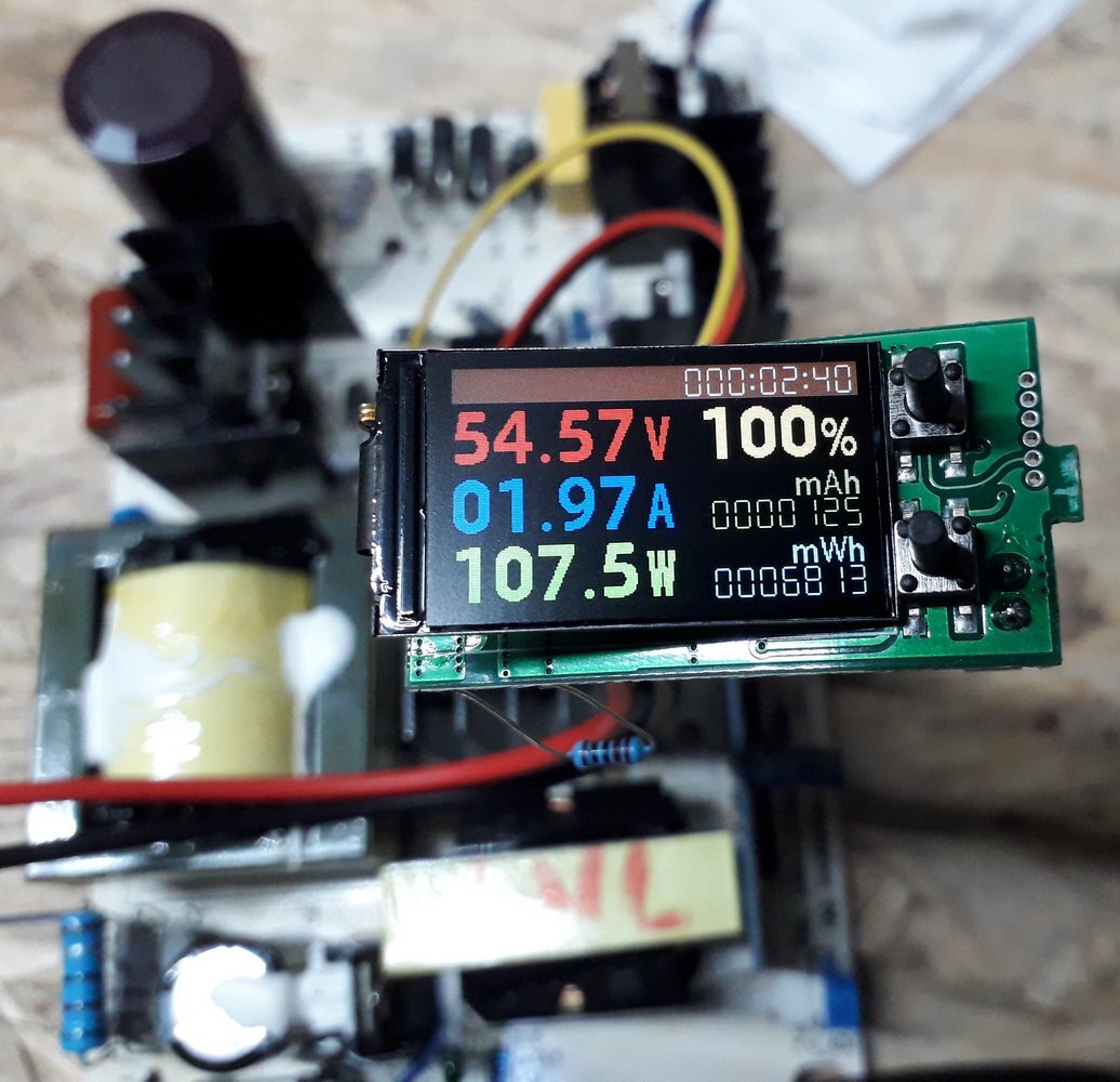

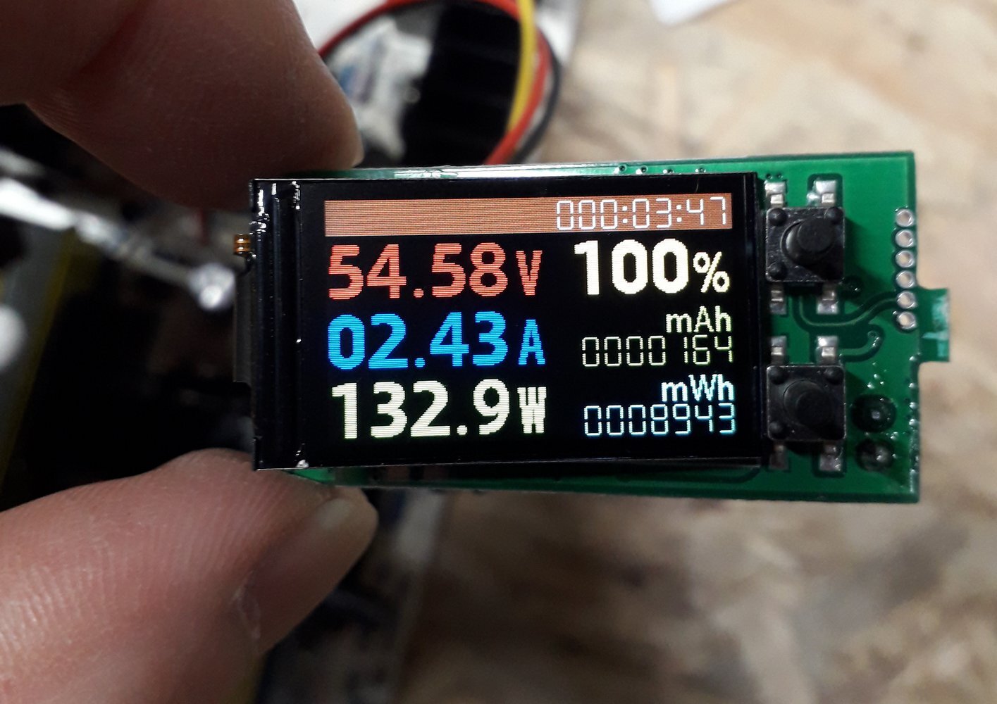

(#) Régi motoros válasza erbe hozzászólására (») Feb 22, 2026 / 1
Úgy tűnik, azért mégis csak sikerült. Na nem pont elsőre, de másodikra...
Az első két képen mint látható töltés nélkül 1.97A mutatott.
Ha lehúztam a gyári söntről a műszert, akkor meg felugrott 2.43A -ra.
Szóval oda jutottunk, hogy zaj és ofszet hiba lehet, mivel az osztó tag túl nagy értékű 4k és 1k.
Csökkentettem 40Ω és 10Ω -ra. Így rögtön helyre állt, na jó apró hiba még így is van, kb 50mA.
Ezt most egyenlőre a műszerben szoftveresen korrigáltam. Majd meglátom mit lehet még tenni.
Ui.: A kijelzett érték amúgy kb pontos,
mivel a gyári söntön 50mV hatására a kijelzett érték 2.03A, a sönt értéke pedig 0.25mΩ.

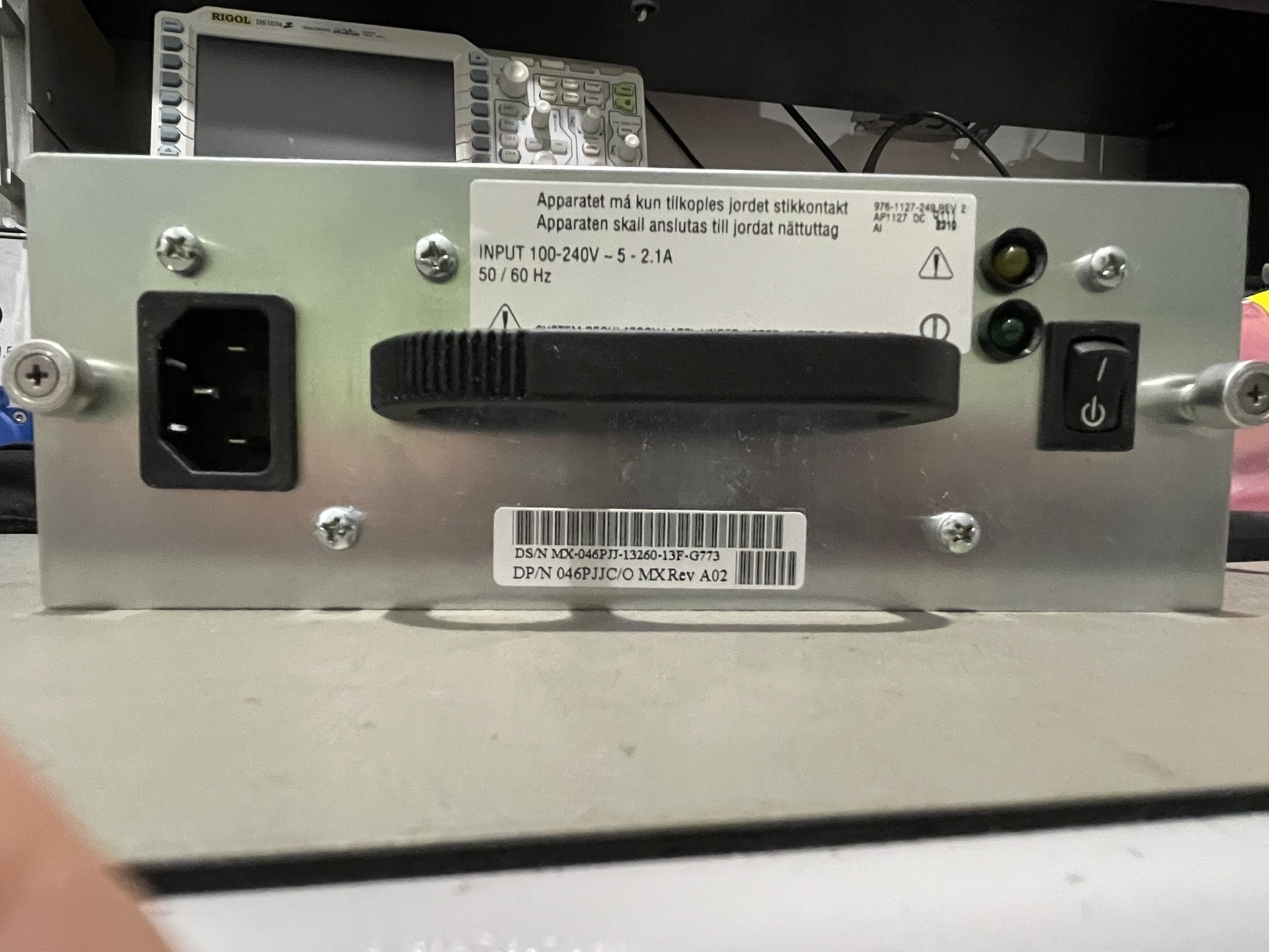

(#) Bubuka57 hozzászólása Feb 28, 2026 /
Tápegység indítása
Ez a típusú xlpsu-ar2-a03 tápegység indításában szeretnék kérni segítséget. Sajnos Goole nem barátom.
Előre is köszönöm
