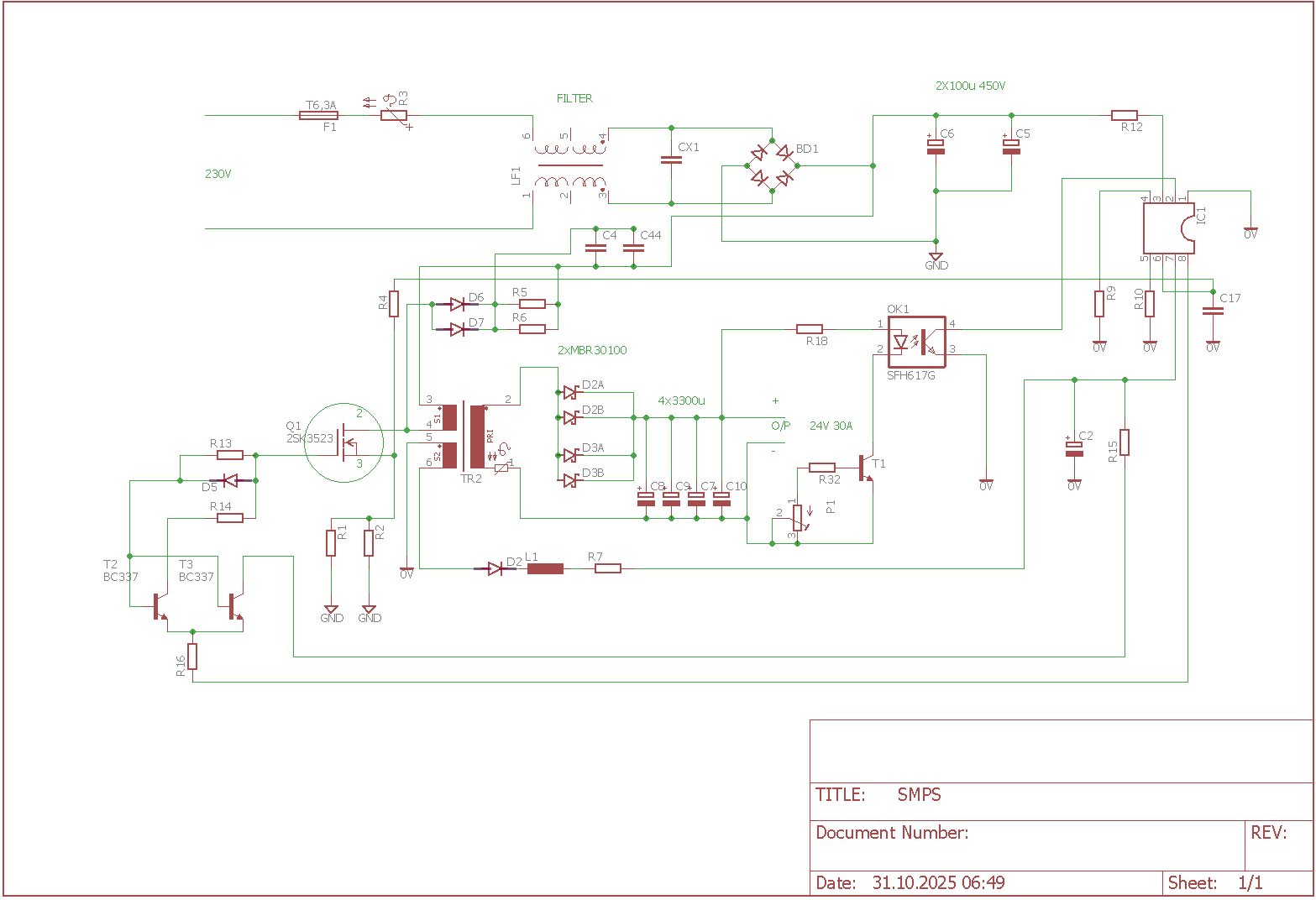

Egy 24V 20A táp dobta be a törülközöt. Benne van egy számomra ismeretlen 8 lábu IC
Valami ilyesmi van ráirva IT3269BDG.
Sajnos a keresök nem találnak ilyesmit. Találkozott már valaki ilyen ICvel? Rajta kívül már csak 2 kis tranzisztor van a primér oldalon. A. 6,3A-s biztit kiverte.
(#) Massawa válasza Massawa hozzászólására (») Okt 30, 2025 /
Itt a kép az elektronikárol. Az IC felirata csak speciális fényben olvashato, amit a kamera nem lát
Az elsö sorban IT 3269BDG. ( az elsö betü lehet esetleg J).
2. sor. 222 CD
Mást nem tudok, nagyon hasonlit egy mezei kapcsolásra az oszcillátor 2 tranyoval hajtja a trafot. Az egyenirányito két massziv dupla SHOTTKY dioda attol jobbra van meg egy FET valoszinü a kimeneti feszültség stabilizáciora ( 30 V 20 A-t. ).
A panel a képen vizszintesen van osztva felül a 230 Voltos rész alul meg a kisfeszültségū rész az optocsatolos visszacsatolással. A kis tranzisztorok meg a Shottky diodák rendben vannak.
A biztositékon kivül jobbra fennt más hiba nem igen láthato.
A hozzászólás módosítva: Okt 30, 2025

Közben meg sikerült ugy ahogy leskiccelni a NYAKot. Valoszinü, hogy a meghajto FET lesz a ludas. 2SK3523. Egy 500Voltos joszág a trafot hajtja, csak elég hülye helyen van az alacsony feszültségü terület határán ebböl gondoltam, hogy csak stabilizator.
Majd holnap feltöltöm s rajzot. Körülnézek hol kapni ilyen FETet vagy mivel helyettesithetem.
(#) majkimester válasza Massawa hozzászólására (») Okt 31, 2025 /
A Q1-ről beszélsz?
Az van a legtávolabb az alacsony feszültségtől, és az a meghajtó.
(#) Massawa válasza majkimester hozzászólására (») Okt 31, 2025 /
Itt a rajz, amit tegnap visszarajzoltam. Nem biztos, hogy hibátlan (meg nem is szép), de a kritikus alkatrészeket igyekeztem pontosan megrajzolni.
Igen arrol a Q1-röl van szo a rajzon egy körrel kiemelve.
A passiv alkatrészek értékeivel nem foglalkoztam, miután semmi roncsolás nem láthato rajtuk.

Lehet, hogy valami ilyesmi, bár a rajzod alapján nem biztos. A kínai már rengeteg saját áramkört gyárt amiről semmiféle infót nem lehet találni, pl. a ledes izzókban lévő áramgenerátorok is többnyire olyanok.
(#) Massawa válasza Ge Lee hozzászólására (») Okt 31, 2025 /
Közben kapom a „ jo“ hireket, a 2SK3523 Europában már nem érhetö el (discontinued).
(Milyen érdekes pár éve a drága Infinity hangszorokban levö erösitökhöz sem volt már eredeti alkatrész.)
(#) erbe válasza Massawa hozzászólására (») Okt 31, 2025 /
Tucatnyi esetben cseréltem #... típusra a meghajtót. Csak keresni kell.
