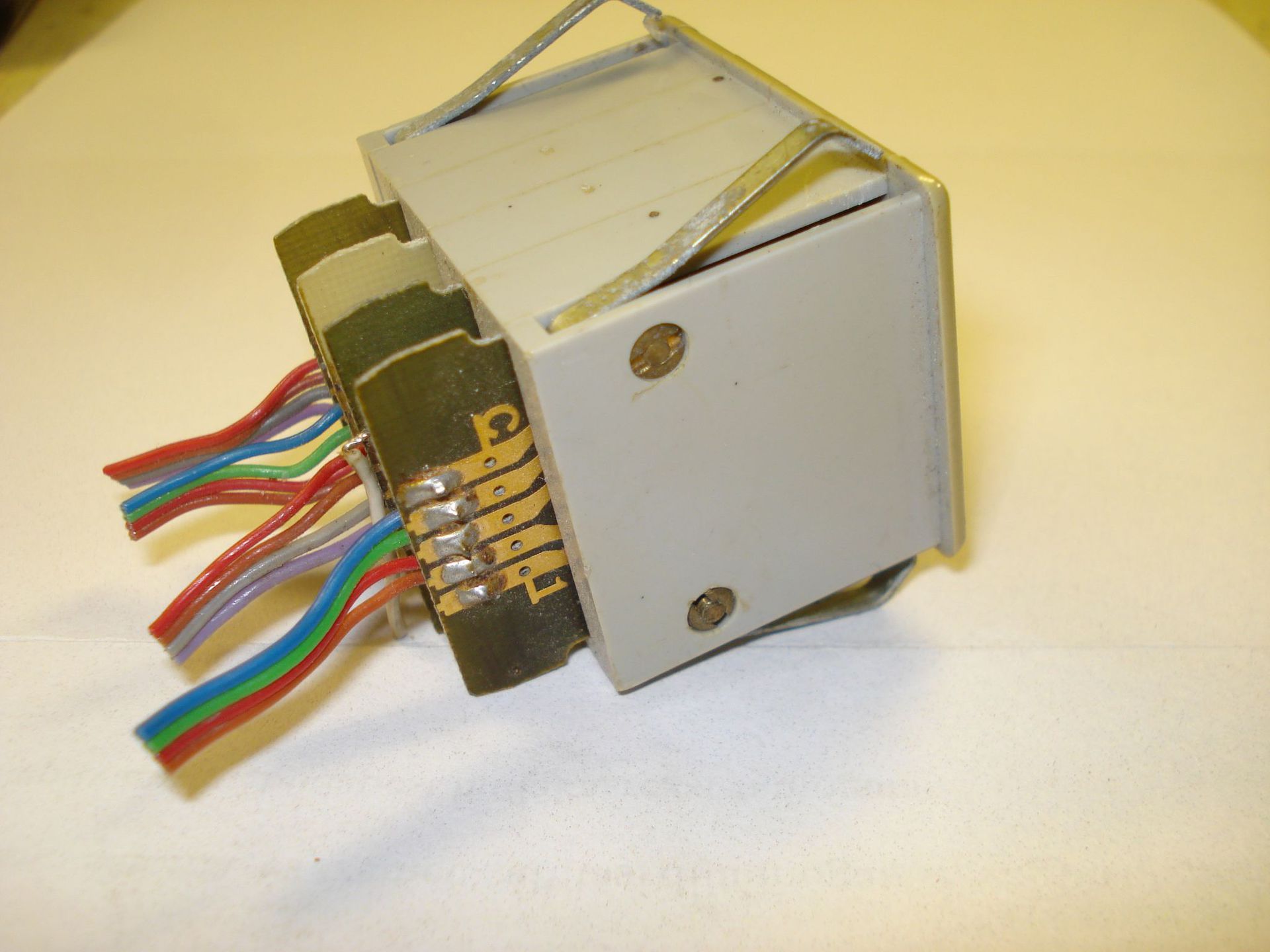

(#) granpa válasza granpa hozzászólására (») Okt 6, 2021 /
"Öregszaki"-nak. Az(ok) nem lett(ek) meg, de találtam két elektromost. Oda-vissza számolnak, nullázhatók. A madzagos kb. 3×8×10, a másik, 4×4×5 cm. A számok ~fél centisek.

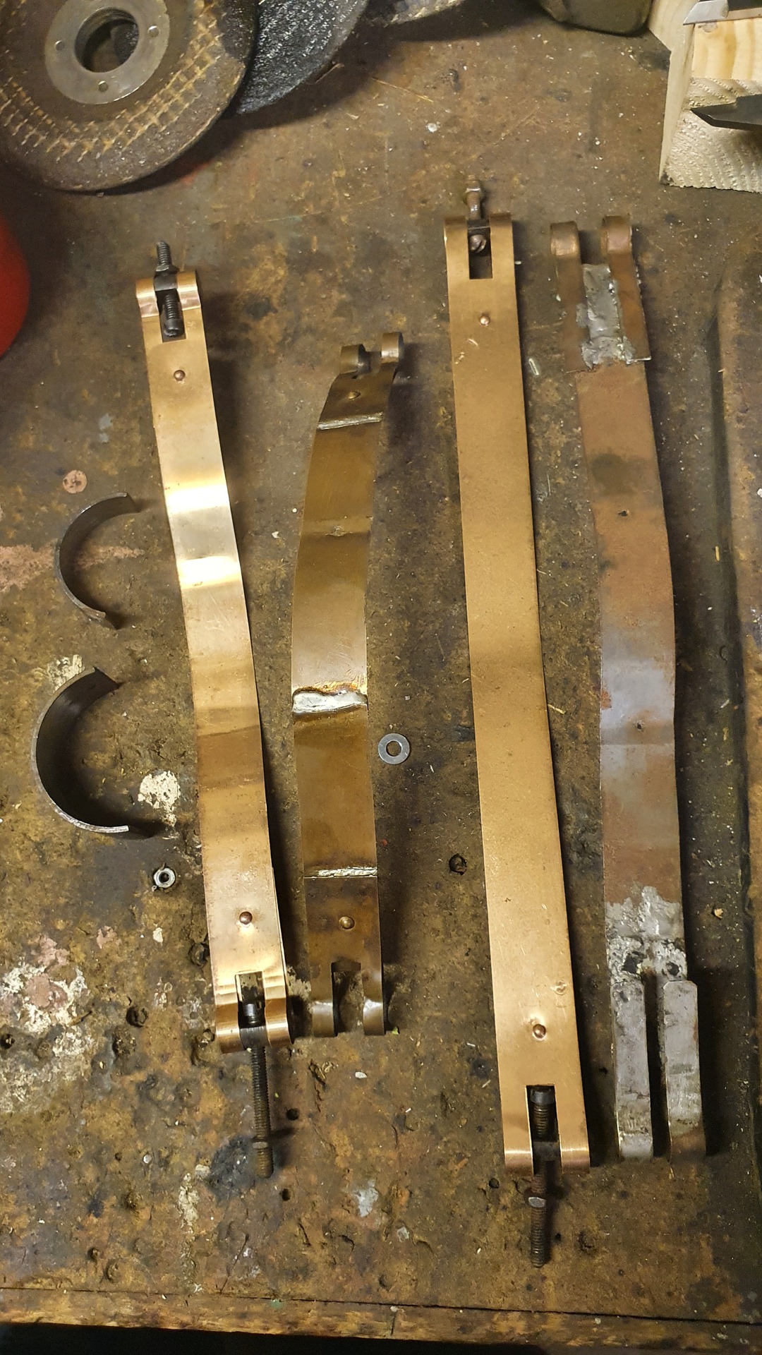

(#) öregszaki hozzászólása Okt 6, 2021 /
Közben haladtam a szálfeszítőkkel is, új szalagfékeket csináltam, új csapágyakat kaptak, és újra lett barnítva a legtöbb alkatrésze. Sajnos a kisebbik szálfeszítő felső görgője, és a rögzítő gyűrűi hiányoznak. Ha esetleg volna valakinek felesleges, szívesen átvenném. Ha nem lesz, esztergálok másikat.

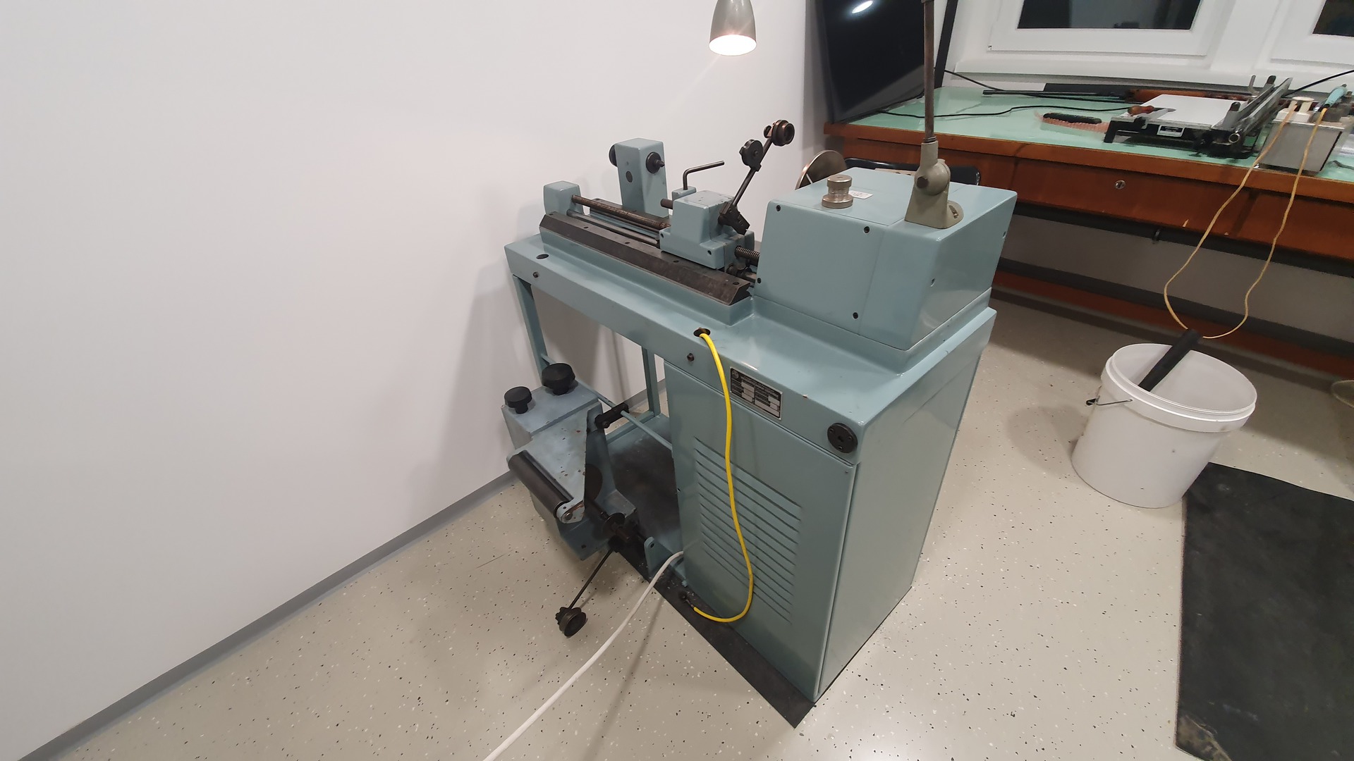

(#) Malfox hozzászólása Kedd, 0:26 /
Hiteka STS 4
Sziasztok! HITEKA STS 4 típusú tekercselőgéphez bármilyen dokumentuma volna esetleg valakinek? Vettem egy ilyen gépet, a huzalvezető szerkezet kompletten hiányzik róla. (nem az irányváltó mechanika) Hanem a görgők, feszítők, huzal leengedő orsók etc.
(#) Ódenka válasza Malfox hozzászólására (») Sze, 19:44 /
Jól néz ki, mikor gyártották?
