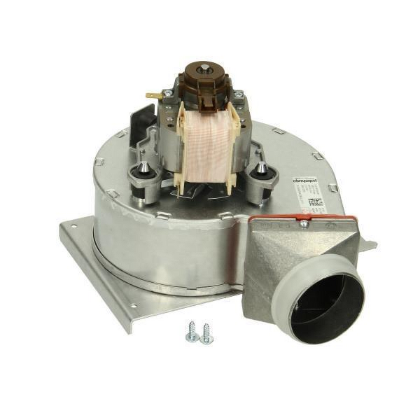

Venti felújítható?
SD Isotwin kazánban ilyen venti van és erre terelődött a gyanú, hogy nincs már ereje teljében. Ez felújítható valamilyen módon, ha egy zsírozás nem segít rajta eleget, vagy csak cserélni érdemes?
Mintha hangosabb lenne mint újkorában és a működése is bizonytalannak tűnik. Esetleg még a csatlakozó tömlő ami a nyomáskapcsolóhoz csatlakozik lehet ludas ill. a vezérlőpanelen a kapcsolódó rész?
Amúgy ez egy Ebmpapst RLA108 lehet....

(#) Elektro.on válasza pherbiehu hozzászólására (») Nov 7, 2025 / 2
Radiant RBS 24 Mini -ben hasonló van.
Én csapágyat cseréltem benne. Azóta szépen teszi a dolgát. A gázos presostatot akart cserélni de annak semmi baja nem volt. Kézbe vettem a dolgot magam.

(#) user1914 válasza pherbiehu hozzászólására (») Nov 7, 2025 / 1
Mindenképp csapágyat cserélj, ne zsirozd.

(#) Inhouse válasza pherbiehu hozzászólására (») Nov 7, 2025 / 1
Vagy 2 hasonlóban cseréltem csapágyat, de azokban nem volt túl egyszerű...
(#) pherbiehu válasza pherbiehu hozzászólására (») Nov 8, 2025 /
Mégsem ebmpapst, hanem Wilo ess40-108dr. Talán az ebmpapst jobb minőségű?
(#) pherbiehu válasza user1914 hozzászólására (») Nov 8, 2025 /
A fotón is látható kis "szárnyak" kézzel is könnyen pörgethetőek, nincs semmi hangja, nem szorul, gondolom ez együtt mozog a lapátkerékkel.
Vajon ennek szabályozza a fordulatszámát a vezérlés, vagy fix? Mivel 3 vékonyabb vezeték ( a piros+fehér+fekete) is csatlakozik rá, a bemenő 230V~-on kívül. Azzal nem lehet gond?
Bekapcsoláskor 5-10 mp-ig megpörgeti a ventit. Ha lehúzom a 3-es csatit, akkor mintha gyorsabban forogna, ha rajta van akkor mintha visszavenné a maxról. Ha le van húzva, akkor sem ad hibakódot, gondolom csak a presszosztát kapcsolását figyeli, a fordulatszám ilyenkor nem érdekli a vezérlést.
Az is lehet még, hogy üzemmeleg állapotban máshogy viselkedik a venti, és hidegindításkor még jól megy. De a vezérlőpanel sincs még teljesen kizárva a hibalistáról...

(#) JZoli válasza pherbiehu hozzászólására (») Nov 9, 2025 / 1
Ezt a ventilátortipust konkrétan nem ismerem, de javítok tőbb kazántípus vezérlőt. Egyre több olyan panel kerül hozzám, ami két fordulatszámú ventilátorhoz készül, és az a hibájuk, hogy egyik fordulaton nem kap feszültséget a ventilátor ( a kaocsolófokozat-relé- hibájából).
Ezt nemkonkrétan a Te esetedre írom, csak arra, hogy van ilyen kétfokozatú ventilátor!
(#) pherbiehu válasza JZoli hozzászólására (») Nov 9, 2025 /
Köszi az információt, a relécsere akkor nem fog ártani. Három egyforma van a panelen, ebből kettő ha jól emlékszem a két vízszivattyúhoz tartozik. Viszont azoknak van 2µF körüli motor üzemi kondija is. A ventinek más a motorvezérlő áramköre, mint a vízszivattyú motoroké, azért nem látok a ventin ilyen kondit? A ventinél lehetséges hogy (mos)fet-es fordulatszámszabályozás van, ami szintén meghibásodhat?

(#) JZoli válasza pherbiehu hozzászólására (») Nov 12, 2025 / 1
Hát elvileg előfoirdulhat a szabályzás, de én még olyannal nem találkoztam kétfordulatú ventilátornál. Viszont kondenzációs kazánokban van 3 kivezetéses ventilátor! De azok viszont BLDC, az az kefe nélküli motorok. Ott van FET-es fordulatszám szabályzás. De azt akkor problémás lesz javítani, mert kellene lenni rajta egy olyan résznek is ami figyeli a motor tényleges fordulatát, mert ott már lényeges a keverékképzésnél a gáz-levegő aránya. Ott már lehet akár motorhiba, vagy fordulatszám figyelő elektronika hiba, vagy szabályzóköri hiba is. nTehátnagyon összetett a szabályzás. Nehéz a hibakeresés!!!
