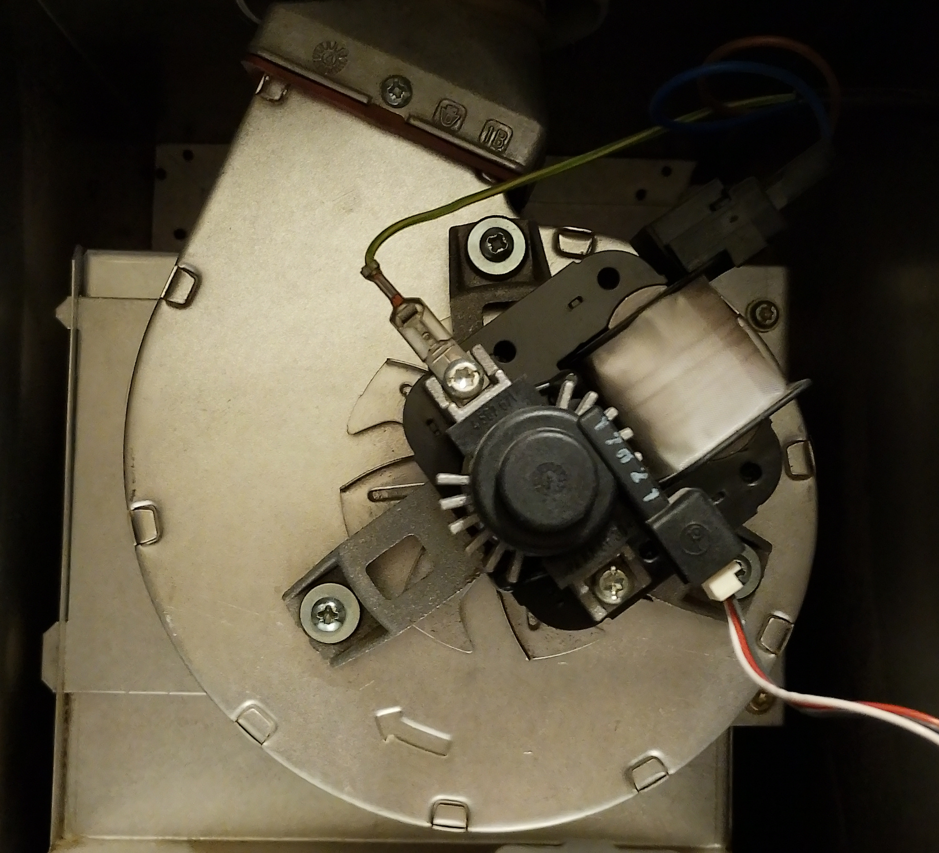

Panelhiba. Régi a kazán, csereérett. Azt hittem összekarmolom magam. Mindenre ez a válasz bakker. Pedig ez a helyi nagy Bosch partner volt. Aztán elkezdtünk másokat is keresgélni, egy ígérte, hogy jön, aztán elérhetetlen lett, végül lett egy másik cég, akitől viszont az az illető jött ki, akinek a neve és száma fel van írva a kazánra, csak épp sose veszi fel a telefont, olyan sok hívása van. Átnézett mindent, műszerrel kimért egy csomó dolgot (panel, termosztát, stb.), aztán kiderítette, hogy ami van a kazán oldalán SIM egység (sms által indítható a kazán), az nem jó. Veszi az sms-t, de a fűtés valamiért nem indul, csak fél percre, mint ahogy írtam eredetileg. Ez ki lett iktatva (faterom szereltette fel évekkel ezelőtt, de sajnos már nem él, nekünk meg amúgy is macera volt már), azóta semmi gond. Itt tart ma egy kazánhiba utáni vergődés, kb. egy hónap, mire megszületik a megoldás. Venti felújítható?Sziasztok,SD Isotwin kazánban ilyen venti van és erre terelődött a gyanú, hogy nincs már ereje teljében. Ez felújítható valamilyen módon, ha egy zsírozás nem segít rajta eleget, vagy csak cserélni érdemes? Mintha hangosabb lenne mint újkorában és a működése is bizonytalannak tűnik. Esetleg még a csatlakozó tömlő ami a nyomáskapcsolóhoz csatlakozik lehet ludas ill. a vezérlőpanelen a kapcsolódó rész? Amúgy ez egy Ebmpapst RLA108 lehet.... A hozzászólás módosítva: Nov 7, 2025

Mégsem ebmpapst, hanem Wilo ess40-108dr. Talán az ebmpapst jobb minőségű?
A fotón is látható kis "szárnyak" kézzel is könnyen pörgethetőek, nincs semmi hangja, nem szorul, gondolom ez együtt mozog a lapátkerékkel.
Vajon ennek szabályozza a fordulatszámát a vezérlés, vagy fix? Mivel 3 vékonyabb vezeték ( a piros+fehér+fekete) is csatlakozik rá, a bemenő 230V~-on kívül. Azzal nem lehet gond? A hozzászólás módosítva: Nov 8, 2025
Bekapcsoláskor 5-10 mp-ig megpörgeti a ventit. Ha lehúzom a 3-es csatit, akkor mintha gyorsabban forogna, ha rajta van akkor mintha visszavenné a maxról. Ha le van húzva, akkor sem ad hibakódot, gondolom csak a presszosztát kapcsolását figyeli, a fordulatszám ilyenkor nem érdekli a vezérlést.
Az is lehet még, hogy üzemmeleg állapotban máshogy viselkedik a venti, és hidegindításkor még jól megy. De a vezérlőpanel sincs még teljesen kizárva a hibalistáról... A hozzászólás módosítva: Nov 8, 2025
Ezt a ventilátortipust konkrétan nem ismerem, de javítok tőbb kazántípus vezérlőt. Egyre több olyan panel kerül hozzám, ami két fordulatszámú ventilátorhoz készül, és az a hibájuk, hogy egyik fordulaton nem kap feszültséget a ventilátor ( a kaocsolófokozat-relé- hibájából).
Ezt nemkonkrétan a Te esetedre írom, csak arra, hogy van ilyen kétfokozatú ventilátor!
Köszi az információt, a relécsere akkor nem fog ártani. Három egyforma van a panelen, ebből kettő ha jól emlékszem a két vízszivattyúhoz tartozik. Viszont azoknak van 2µF körüli motor üzemi kondija is. A ventinek más a motorvezérlő áramköre, mint a vízszivattyú motoroké, azért nem látok a ventin ilyen kondit? A ventinél lehetséges hogy (mos)fet-es fordulatszámszabályozás van, ami szintén meghibásodhat?
A hozzászólás módosítva: Nov 9, 2025
Hát elvileg előfoirdulhat a szabályzás, de én még olyannal nem találkoztam kétfordulatú ventilátornál. Viszont kondenzációs kazánokban van 3 kivezetéses ventilátor! De azok viszont BLDC, az az kefe nélküli motorok. Ott van FET-es fordulatszám szabályzás. De azt akkor problémás lesz javítani, mert kellene lenni rajta egy olyan résznek is ami figyeli a motor tényleges fordulatát, mert ott már lényeges a keverékképzésnél a gáz-levegő aránya. Ott már lehet akár motorhiba, vagy fordulatszám figyelő elektronika hiba, vagy szabályzóköri hiba is. nTehátnagyon összetett a szabályzás. Nehéz a hibakeresés!!!
