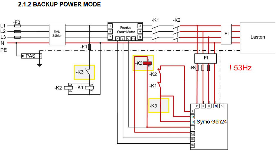

Idézet: Érdemes körülnézni a Victron rendszer és az SMA off grid megoldásai között, de például a Deye-nek és sok más gyártónak is van kifejezetten off grid megoldása.„Manapság nem nagyon tudsz off grid invertert venni, nézz körül a piacon.” Idézet: Erre a problémára a kettős konverziós inverterek vagy kettős konverziós rendszerek megoldást jelentenek. Sőt! Egyes hibrid invertereknél működhet az is, hogy a "grid" oldalát egyáltalán nem kötjük be és külső izolált akkutöltőt alkalmazunk (ilyenkor tehát csak a dedikált töltő bemenete van a közcélú hálózatra csatlakoztatva, a kimenete pedig az akkura).„Vagy olyan van, hogy hibrid (jelentsen is ez annál éppen bármit), vagy olyan van, hogy rá sincs írva mi az, ránézésre off grid, mert csak annyi van ráírva hogy inverter/charger, ugyanúgy mint az enyémre, közben pedig bizonyos esetekben csinál olyat, hogy fogja magát, és visszalökdös impulzusokat a hálózatba! Az off grid inverter!” Idézet: Egy kettős konverziós online szünetmentes és egy kettős konverziós napelemes inverter felépítése nagyon hasonló. A line-interactive szünetmentesek pedig az átkapcsolós rendszerekhez hasonlítanak. Mellesleg a szünetmentesek pont azért kerültek be a szálba, mert üzemükből adódóan a kimenetük szigetüzemnek felel(het) meg. „A szünetmenteseket nem kell idekeverni, azok csak látszólag működnek úgy, mint egy off grid inverter.” A hozzászólás módosítva: Nov 15, 2025
Én csak a Victron inverter/charger rendszereit ismerem, mint a Multiplus vagy Quattro. A hátránya, hogy ezek elsősorban DC csatolt rendszerek és nincs PV töltő az inverterbe építve, de Froniussal megoldható volt az AC csatolt off-grid rendszer is.
Le tudnád írni, ha én ebből most akarnék otthon összeépíteni mondjuk egy 5kVA-es rendszert napelemmel aminek folyamatosan megvan a hálózati kapcsolata a bemenetén, akkor mi ennek a hivatalos módja a tervezésen kívül? Kinek kell és mit bejelenteni? Számít a rendszer mérete, teljesítménye vagy az teljesen mindegy? Kell ilyen készüléknél kötelezően valami külső hálózatfigyelő és leválasztó eszközt alkalmazni mint pl. a Changetec BISI 4.0 az áramszolgáltató megnyugtatására? Megakadályozhatja az áramszolgáltató vagy csak bejelentési kötelesség van a megépítés előtt?
Nem tévedés. Természetesen új építésű ingatlant nem lehet használatba venni tűzoltósági felülvizsgálat és engedély nélkül, azonban nem bejelentésköteles fejlesztésnél valójában irreleváns az OTSZ léte, hacsak én nem akarom bejelenteni/feljelenteni magamat.
Ismétlem, nem vagyok az észszerű élet és tűvédelmi biztonság ellen, csak a bürokráciát és a felesleges bürokráciában, kekeckedésbe, pénzkidobásba terelő kivitelezők zavarnak. Megjegyzem, összesen ennyi van napelemmel kapcsolatban az OTSZ -ben: Idézet: „48.Napelemek 87. § (1) A napelem modulok közvetlen közelében, a DC oldalon villamos távműködtetésű és kézi lekapcsolási lehetőséget kell kialakítani. (2) A távkioldó egység kapcsolóját az építmény villamos tűzeseti főkapcsolója közvetlen közelében kell elhelyezni. (3) A kapcsoló felett „napelem lekapcsolás” feliratot kell elhelyezni. (4) Abban az esetben, ha az épület homlokzatán helyezik el a napelemet, az épületre vonatkozó homlokzati tűzterjedési határértéket kell teljesíteni. (5)Napelemes tetőfedés alkalmazása esetén a tetőfedésnek a héjalásokra vonatkozó tűzvédelmi követelményeket is teljesítenie kell. ” De azt is megjegyzem, hogy a legtöbb napelemből induló tüzet, épp a DC leválasztó kapcsolók okozzák. Ráadásul még csak az életvédelmi hatásuk sem teljes, mivel attól még a stringekben ott a DC nagyfesz. Szerencsére ezt a tűzoltók tudják. Idézet: Victron„Inverter / Töltő / MPPT Sokoldalú, kombinált Inverter/Töltő/MPPT modelljeink gondoskodnak a hatékony energiaátalakításról, a megbízható akkumulátor-töltésről és a napenergia maximális hasznosításáról, mindezt egy könnyen telepíthető egységben. Legyen szó szigetüzemű életvitelről, kereskedelmi energiatárolásról, biztonsági vagy ipari alkalmazásokról, ezek a típusok megbízható, a különböző energiaigényekhez problémamentesen igazodó megoldásokat kínálnak.” Egyébként a kérdéseid jók, pontosan ezekre keresem a válaszokat, mert eddig még minden kivitelező az engedélyekkel, három fázissal és egyéb okosságokkal kezdte az ajánlatát. A hozzászólás módosítva: Nov 16, 2025
Idézet: „Szerinted, melyik szolgáltató vagy szerelő meri ezt bevállalni, és beépíteni neked sziget üzemű rendszerként? Mármint, úgy, hogy ugye a bemenetén csak ott figyelne a hálózat is. Te vajon be mernéd vállani?” Nem idézem vissza a teljes hozzászólásomat amibe bemásoltam az MVM Émász Áramhálózati Kft. nagy nehezen megtalált szabályait, lentebb elolvashatod a nem visszatápláló rendszerekre vonatkozó teljes részt. Idézet: „A közcélú hálózati betáplálást megakadályozó rendszert az elosztói szabályzatban foglaltak alapján kell kialakítani. A közcélú hálózati betáplálás megakadályozását az inverter váltakozóáramú kimenetének szabályozására ható felhasználói tulajdonú berendezéssel kell biztosítani. A szabályozási alapjel a mért fővezeték felhasználói oldalán a fázisáramok mérésén alapuljon, és biztosítsa hogy a termelő berendezést tartalmazó fázisvezetőkön a közcélú hálózatra villamos energia a termelő berendezés irányából ne kerüljön. Szabályozásra az alábbi három megoldást javasoljuk: 1. Mérő berendezés (inverterhez illeszthető, gyártói katalógusokban szereplő smart meter / Okos mérő) szabályozza az invertert. A mérő berendezés a mért fővezeték felhasználói oldalán a feszültségek és a fázisáramok mérési eredményei és a beállított határérték alapján – mely a betáplálás megakadályozása érdekében 0 kVA – szabályzó jellel vezérli az invertert a kitáplálási korlát betartása érdekében.”
A Victron rendszert úgy, hogy az inverter "AC IN", vagy "GRID IN" bemenetén megvan a hálózati kapcsolata, nem tudod hivatalos úton engedélyeztetni, ugyanis nincs Victron inverter az engedélyezett inverterek között.
Az egyetlen megoldás, amit a szolgáltatók úgy-ahogy megtűrnek, az az, hogy a közcélú hálózattal kizárólag csak egy izolált, galvanikusan elválasztott akkutöltő van kapcsolatban, melynek a töltő kimenete a DC buszra csatlakozik. Viszont az erre a célra megfelelő, biztonságos és alkalmas töltők igencsak drágák... A hozzászólás módosítva: Nov 16, 2025
