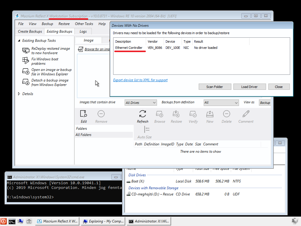

(#) Doky586 válasza Gombszem hozzászólására (») Nov 28, 2025 /
RE: csak azon gépen használható ahol készült. Csak azon gép drivereit tartalmazza.
PE: általánosan bármely gépen használható, általános drivereket is tartalmaz a helyi drivereken kívül (sata, vga,stb).
Igen a ventoynak ez is a hátránya, ha nem ismeri fel a vga-t ilyen 640x480(?) képet ad.
Régebben linkeltem neked a saját PE iso-kat, próbáld azokkal.

(#) Gombszem válasza Doky586 hozzászólására (») Nov 28, 2025 /
„RE: csak azon gépen használható ahol készült.”
Érdekes, mert több gépen használtam (laptopok, asztali gépek), ahol teljesen más hardver van, és mindenhol simán bootolt és működött.
Amiket tőled kaptam, régi verziók. Ha van új RE, légy szíves küldd el, kíváncsi vagyok.
Tulajdonképpen az égész egy helyzetgyakorlat, kíváncsi vagyok, hogy mit csinált a Mcrium az újabb verziókban, hogy Wpeinit betöltési hiba lett. Mellesleg van nekem PE 10, és PE11 is. régi és újabb. Csak kíváncsi vagyok. A ChatGPT sem tudott választ adni, pedig az egész Macrium Knowled Base-t átnézte. Azt javasolta, hogy használjam a PE verziót, és kész.
A hozzászólás módosítva: Nov 28, 2025
A tied be sem bootol nálam
A saját Macrium 10PE tökéletesen működik. Link

(#) Doky586 válasza Gombszem hozzászólására (») Nov 29, 2025 /
Csak VB-ban mertem elindítani. A Secureboot része hibás, anélkül elindult, de mivel win10 RE ezért se a hálókártyát se a vga-t nem ismeri fel. És Home helyett WS verzió gyanús
