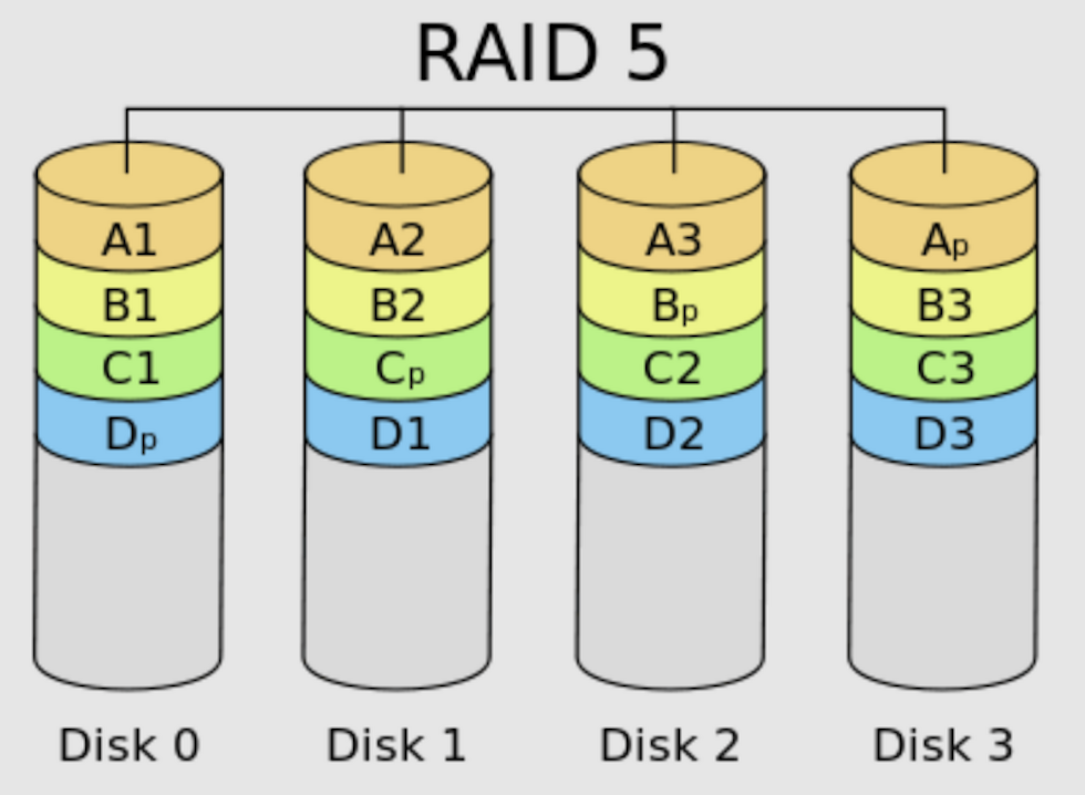

(#) wbt hozzászólása Nov 29, 2025 /
3+1 RAID5
Egy videóvágásra használt PC-ben van 5db HDD (Boot HDD 2 felé van particionálva). Úgy néz ki, hogy 3db raid-ben. Hogyan tudom megnézni, hogy a HDD-k mekkora méretűek (szétszedés nélkül, mert dögnehéz és nehéz bütykölni), BIOS-ban nem látszanak, W7 alatt 3TB-nak látszik. Ez akkor 3db 1TB-os HDD+1TB?

(#) Doky586 válasza wbt hozzászólására (») Nov 29, 2025 /
Ebből sehogy. Mutasd a win lemezkezelőt.

(#) erbe válasza wbt hozzászólására (») Nov 29, 2025 /
Ha Raidben látsz 2,75 TB-t, annál sokkal több lemezkapacitásnak kell benne lennie, hiszen bármelyik elhalálozásakor a többinek biztosítani kell a teljes látható kapacitáshoz való hozzáférést. Tudod használni külön a HDD-ket, ha SATA vagy ami kevésbé valószínű, hogy ATA (IDE) lemezek. Talán nem SCSI-t raktak bele, mert azt csak a saját kártyájával tudnád használni. Ha van kezelőprogram hozzá, fel is lehet bontani a RAID-et. Milyen processzora van? Gondolom, valami XEON. Bármilyen rendszert telepíthetsz rá a német helyett, amivel kompatibilis a proci. Nem biztos, hogy a W11 szeretni fogja.

(#) img válasza wbt hozzászólására (») Nov 29, 2025 /
Lehet benne pl. 4 db 1 TB-os lemezből álló RAID5 tömb, ami a Windows felé 2.93 TB-ot mutat.
Mikor kék halálozik a betöltődésnél: ha RAID vagy ha AHCI módra van állítva a SATA vezérlő?
