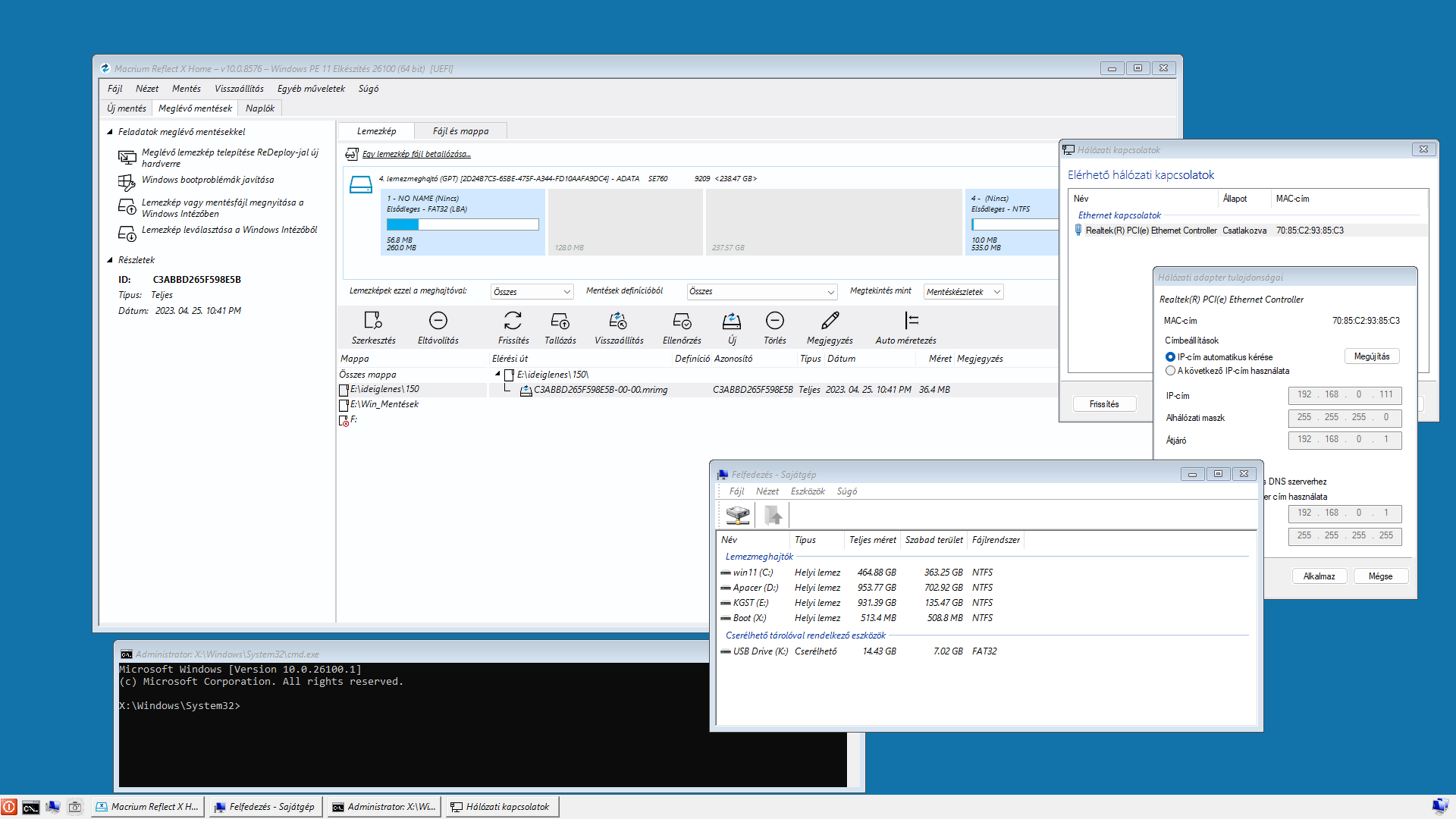

Macrium Rescue ISOVan valakinek Macrium Rescue RE ISO, ami a 8576-nál nagyobb verzió?Ha van, rendben működik? Mert nekem minden nagyobb verzió a bootolásnál a Wpeinit betöltésnél leáll, és nem lép tovább, csak ha Esc nyomok. Utána már rendben működik. A hardver, és az Op rendszer ugyanaz. Win10 RE és Win11 RE esetén is ugyanaz a hiba.

Biztos hogy az uefi: pendriveot választod az F11 menüben?
Friss bios van fenn? Ugye nem használsz rufust vagy ventoyt? Ugye MBR és Fat32 a pendrive egyetlen partícióval?

A pendrive Ventoy (legújabb verzió). Innen fut minden ISO, ez is. A régi is.
Ez egy nagyon régi Macrium verzió, és PE, nem RE. A PE-vel nincs gond.

RE: csak azon gépen használható ahol készült. Csak azon gép drivereit tartalmazza.
PE: általánosan bármely gépen használható, általános drivereket is tartalmaz a helyi drivereken kívül (sata, vga,stb). Igen a ventoynak ez is a hátránya, ha nem ismeri fel a vga-t ilyen 640x480(?) képet ad. Régebben linkeltem neked a saját PE iso-kat, próbáld azokkal. A hozzászólás módosítva: Nov 28, 2025
PE verzió persze, hogy működik, mert általános drivereket tartalmaz, a RE verzió pedig csak azon gépen működik, amelyiken eredetileg készült, ezt inkább hagyjad és használj PE verziót, az enyém is az.
Idézet: „RE: csak azon gépen használható ahol készült.” Érdekes, mert több gépen használtam (laptopok, asztali gépek), ahol teljesen más hardver van, és mindenhol simán bootolt és működött. Amiket tőled kaptam, régi verziók. Ha van új RE, légy szíves küldd el, kíváncsi vagyok. Tulajdonképpen az égész egy helyzetgyakorlat, kíváncsi vagyok, hogy mit csinált a Mcrium az újabb verziókban, hogy Wpeinit betöltési hiba lett. Mellesleg van nekem PE 10, és PE11 is. régi és újabb. Csak kíváncsi vagyok. A ChatGPT sem tudott választ adni, pedig az egész Macrium Knowled Base-t átnézte. Azt javasolta, hogy használjam a PE verziót, és kész. A hozzászólás módosítva: Nov 28, 2025

Csak VB-ban mertem elindítani. A Secureboot része hibás, anélkül elindult, de mivel win10 RE ezért se a hálókártyát se a vga-t nem ismeri fel. És Home helyett WS verzió
