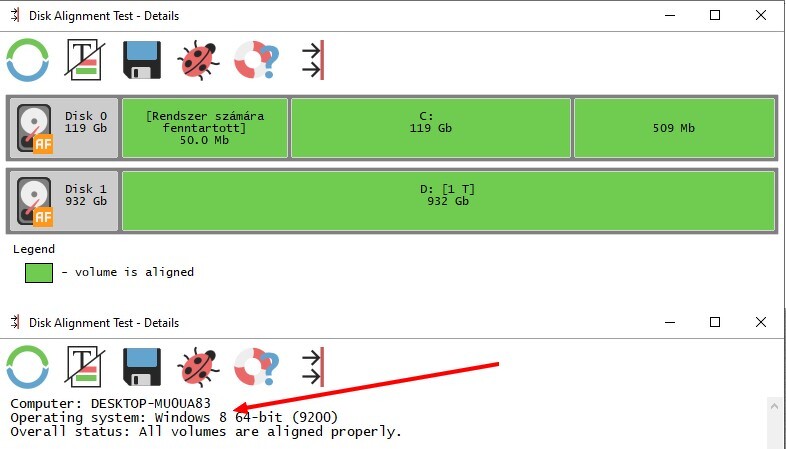

Idézet: „teljesítmény csak 80%” Ami azt jelenti hogy hibásan lett particionálva alignálatlanul. XP-vel. A partíció kezdetének eltolása nem osztható (maradék nélkül) 2^20-al. A hozzászólás módosítva: Dec 1, 2025
Érdemes ellenőrizni: https://download.cnet.com/download/disk-alignment-test/3000-18512_4...5.html
Minden bizonnyal...
Mivel w10-et használok már sok éve, és amikor be lett téve akkor még 100/100-as volt. Lehet, hogy valaki belopózott valamelyik éjszaka és újra particionálta, valamint feltelepített mindent úgy ahogy volt.
Biztosan érdemes, egy olyan valamivel ami w8-nak látja a w10-et.

msinfo32-ben szerepel Bővebben: Link
4096 helyett már 2^20 kell és az XP-hez kiadott HDS még nem adott erre hibát A hozzászólás módosítva: Dec 1, 2025
Az align a lényeg, nem hogy minek látná a jövőbeli win12-t

Nos hogy néz ki az alignálásod msinfo32-ben?
XP óta nem raktad újra?

Ezen a gépen soha nem volt xp mert nem is kompatibilis vele, meg a merevlemezen sem volt soha. Egyébként meg így néz ki. Mondjuk a rendszerinfó meg hard disk-nek látja az ssd-t, ennyit róla. ![]() Tettem fel egy frissebb HDS-t és az már máshogy lát mindent. Azért a másik gépen is elindítottam, egyből látszik, hogy az SSD mennyivel gyorsabban degradálódik mint egy HDD. A 4 éves SSD már csak 89%-os miközben a 11 éves HDD ami azóta szinte napi használatban van az meg 100/100-as."Jó üzlet" volt eladni pár éve az alig használt 1 terás Toshiba-t és SSD-re cserélni. Idézet: „teljesítmény csak 80%” Ezeken a képeken nem szerepel ilyen. Más hibakódhoz más hiba tartozik.
HDS-ből azért kell mindig a legfrissebb rendelkezésre álló verziót használni mert a régebbiek le vannak maradva a gyártók változtatásait tekintve (amit a különböző meghajtók firmware-jeiben csináltak), így ugyanaz az érték mást jelenthet (máshogyan súlyozott) itt vagy ott, még látszólag két, teljesen egyforma típusszámú meghajtó közt is, amik csak firmware-jükben különböznek.
Az ilyen (kis) 120 GB-os kapacitású SSD-k jóval gyorsabb ütemben degradálódnak mint a nagyobbak, amik nagyobb TBW értékkel és több NAND chipel rendelkeznek mert többfelé oszlik meg ugyanaz az írásterhelés. Az a legjobb ha HDD-d és SSD-d is van.
