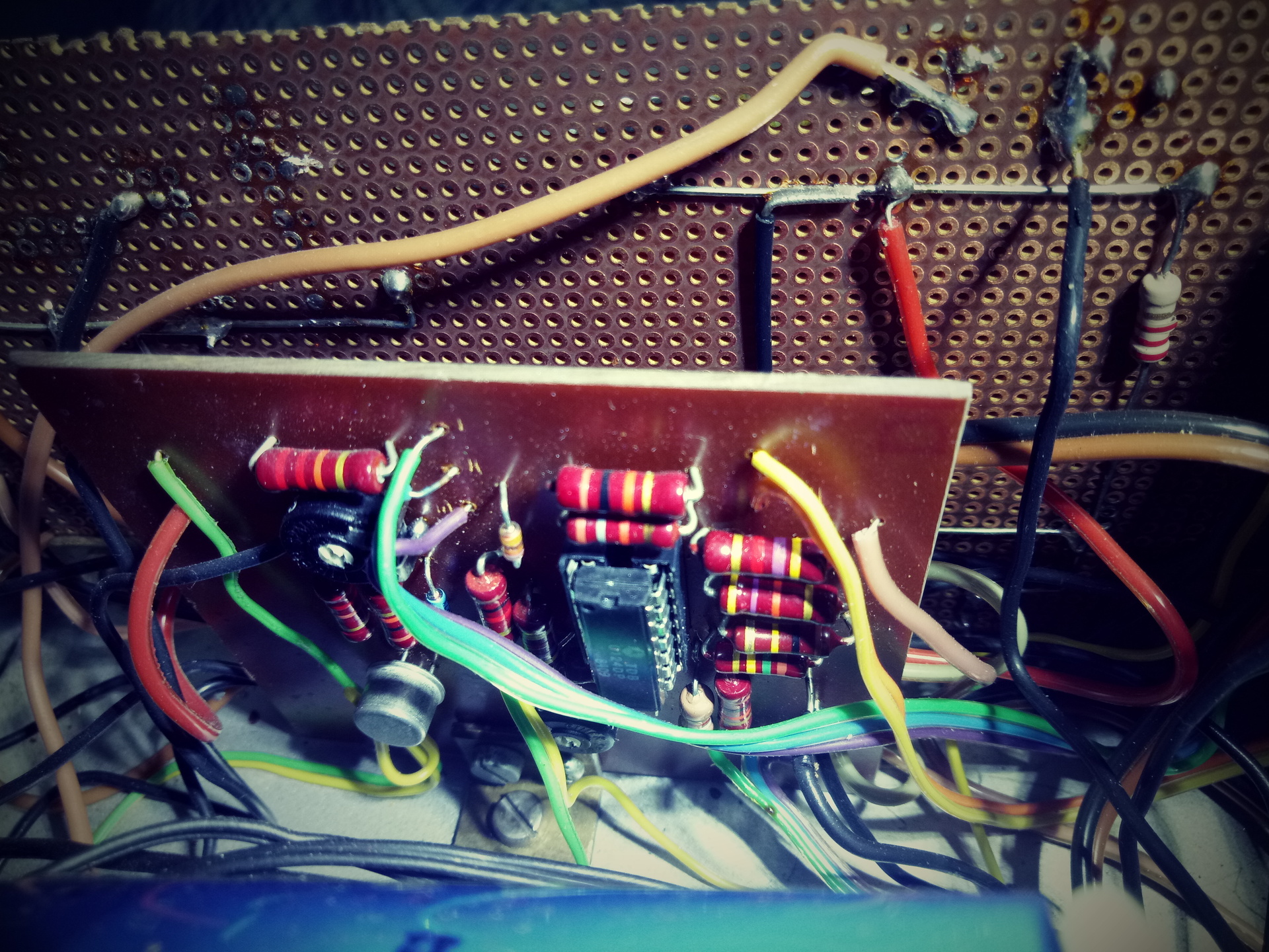

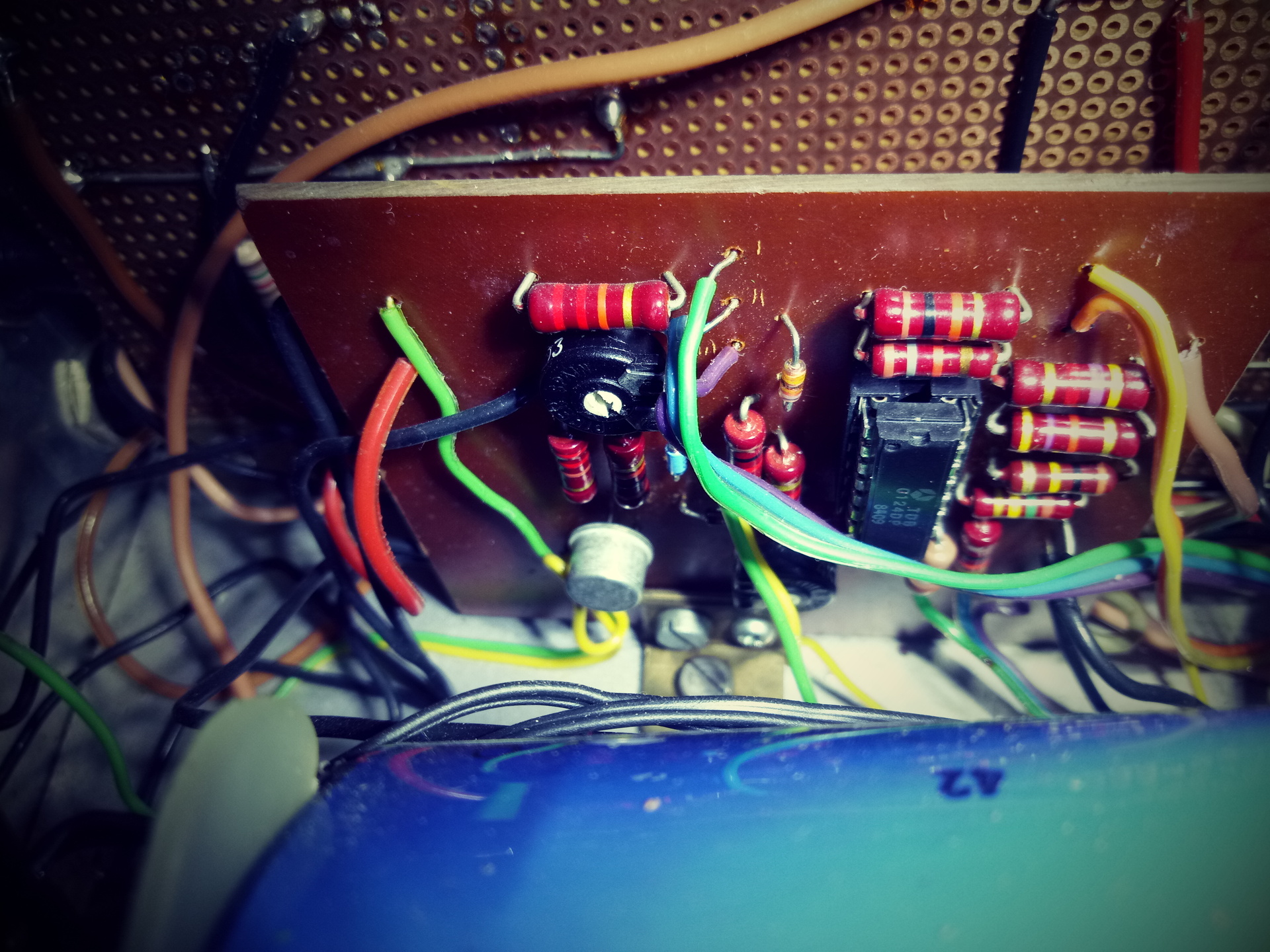

(#) boyscout válasza Black7275 hozzászólására (») Vas, 1:33 /

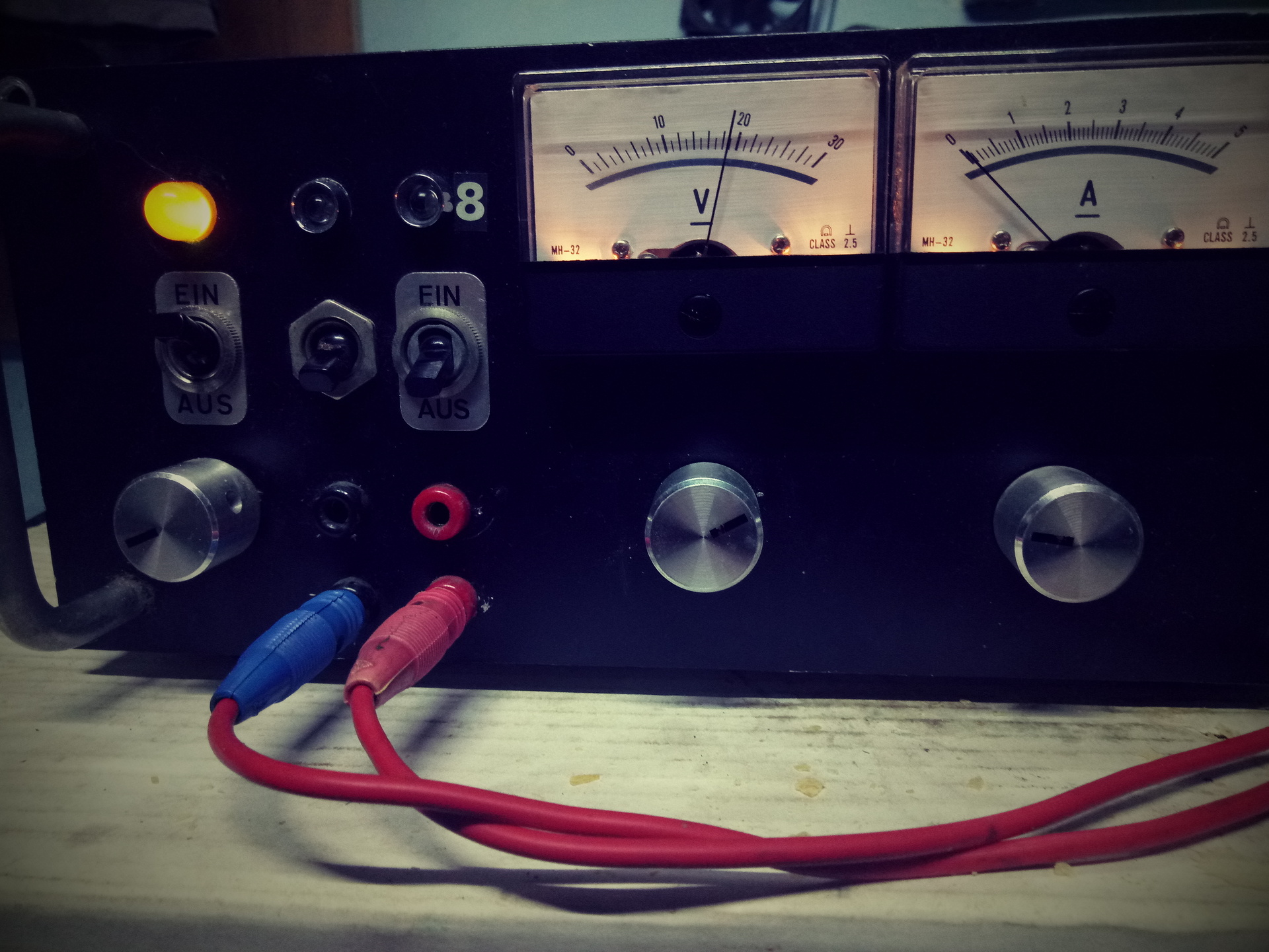

Vettem egy német turis labortápot.
Még működik IS, de a két párhuzamos gréc B80C3700/2200 nagyon melegszik 5 A közelében.
Persze nincs hűtőre téve, csak a panel tartja.Így pláne egymást is melegítik.
Kérdés, hogy a PC tápok 10 A-s scottijaira ki lehet-e cserélni?(Ebből van egy kosárral.)
Következő , hogy TDB 0124DP négyes OpAmp a vezérlője.Érdemes új vezérlést csinálni hozzá,
vagy hajtani, amíg megy, és amikor már kell, csak akkor belepiszkálni?
Az analóg műszerezettsége tetszett meg,a két műszernek még saját izzós világítása is van.
Van benne még egy tranzisztoros vezérléses táp is, ez tud 2,2 A-t,de az áram nem szabályozható.
Ez "jukas" forléces nyákon van, rajzoljam vissza, hogy bele tudjak tenni egy áram szabályzást?
Köszönöm a hozzáértők válaszait.
Boy
(#) JZoli válasza boyscout hozzászólására (») Vas, 9:18 / 1
Egy fotó az elejértől, egy fotó a belsejéről és egy típus, vagy tipusszám sokat segítene a beazonosításban. íHa az megvan, akkor még segíteni is jobban tudnánk!

(#) boyscout válasza JZoli hozzászólására (») Hé, 17:00 /
Köszi az eddigi ötleteket!
Akkor másolom fel a képeket.

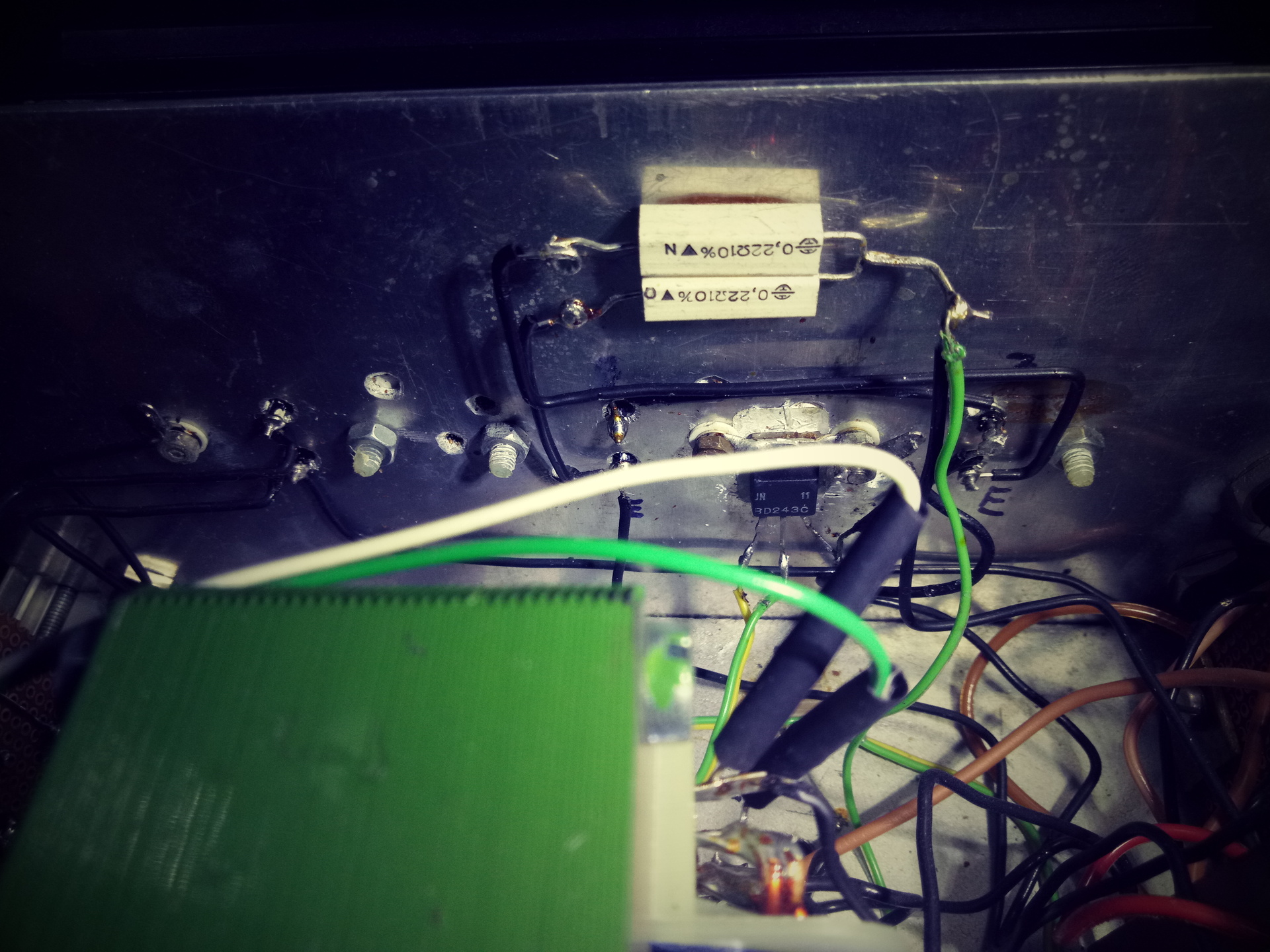

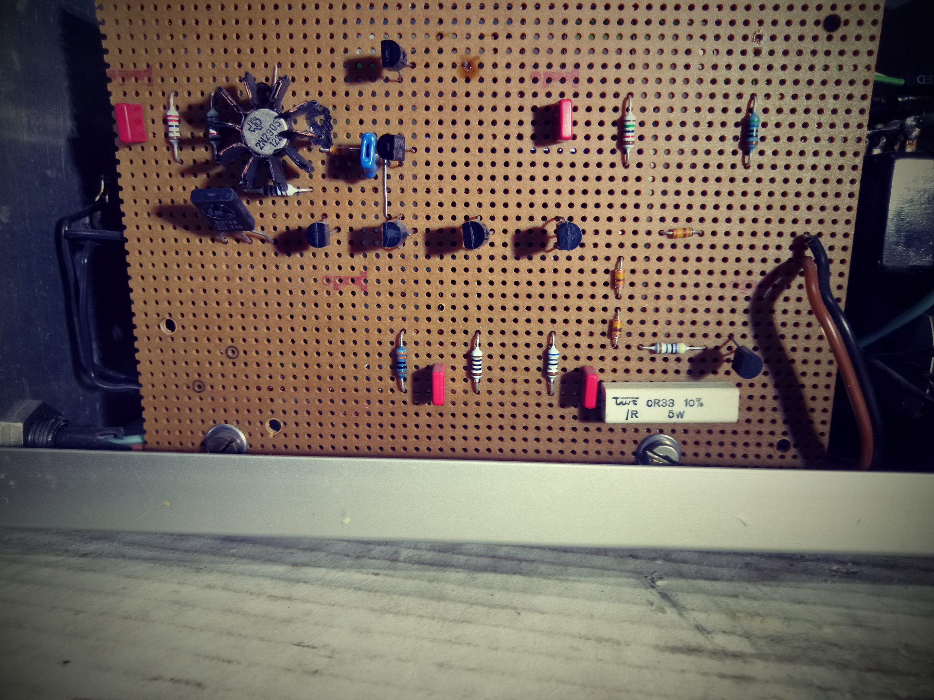

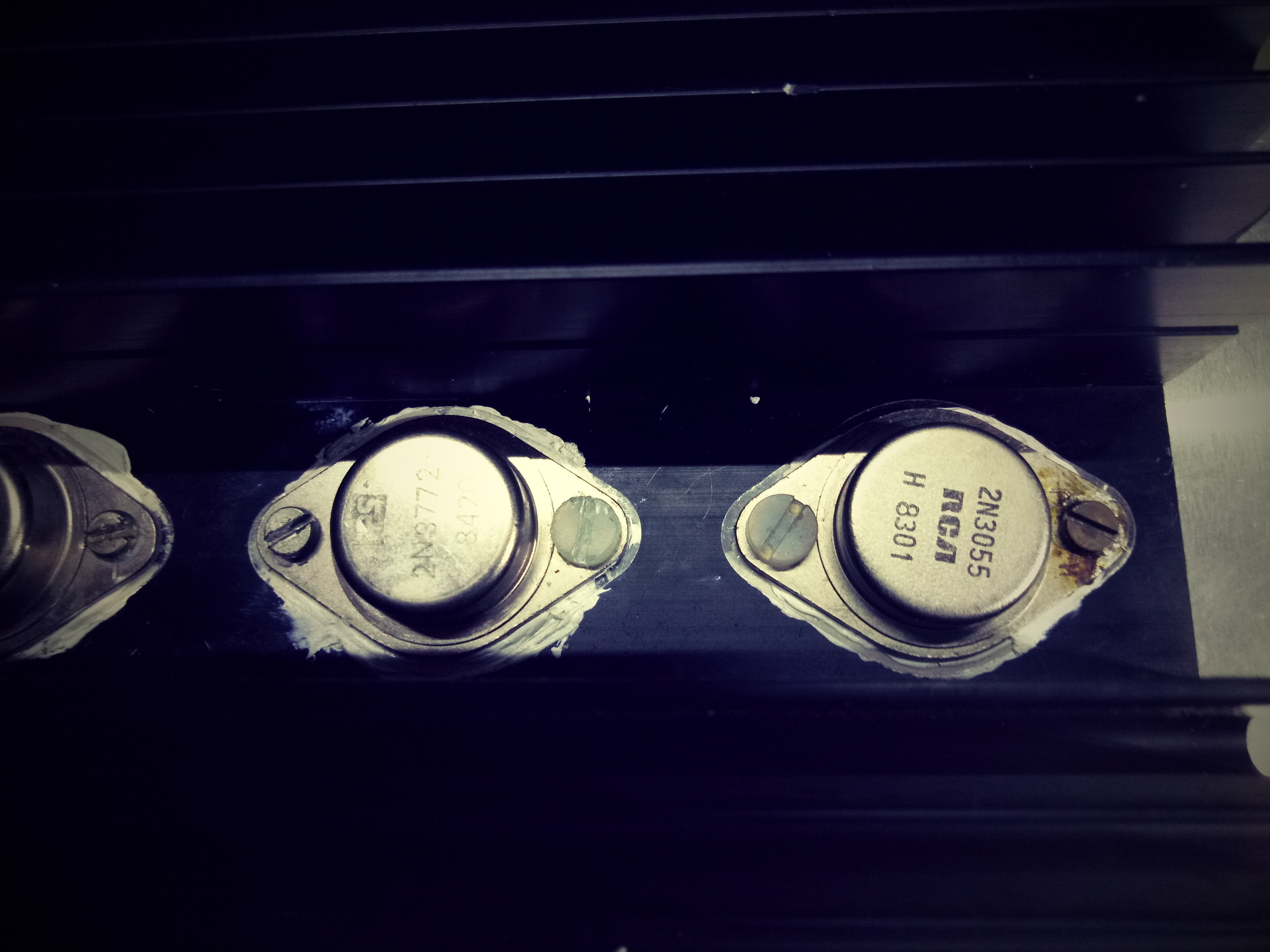

(#) boyscout válasza Suba53 hozzászólására (») Hé, 17:14 /
Itt a segéd panel, ezen a TO92-es mind BC556B, a 2N-t már én tettem bele egy frlrobbant BC556B helyett.
De még csak nem is langyos a hűtőcsillagban.
Szóval az összes tipus felirat a talpán ennyi,kép az előző mellékletben.
Szerény véleményem szerint elég nehézkes lenne beazonosítani a gyártási szériát...

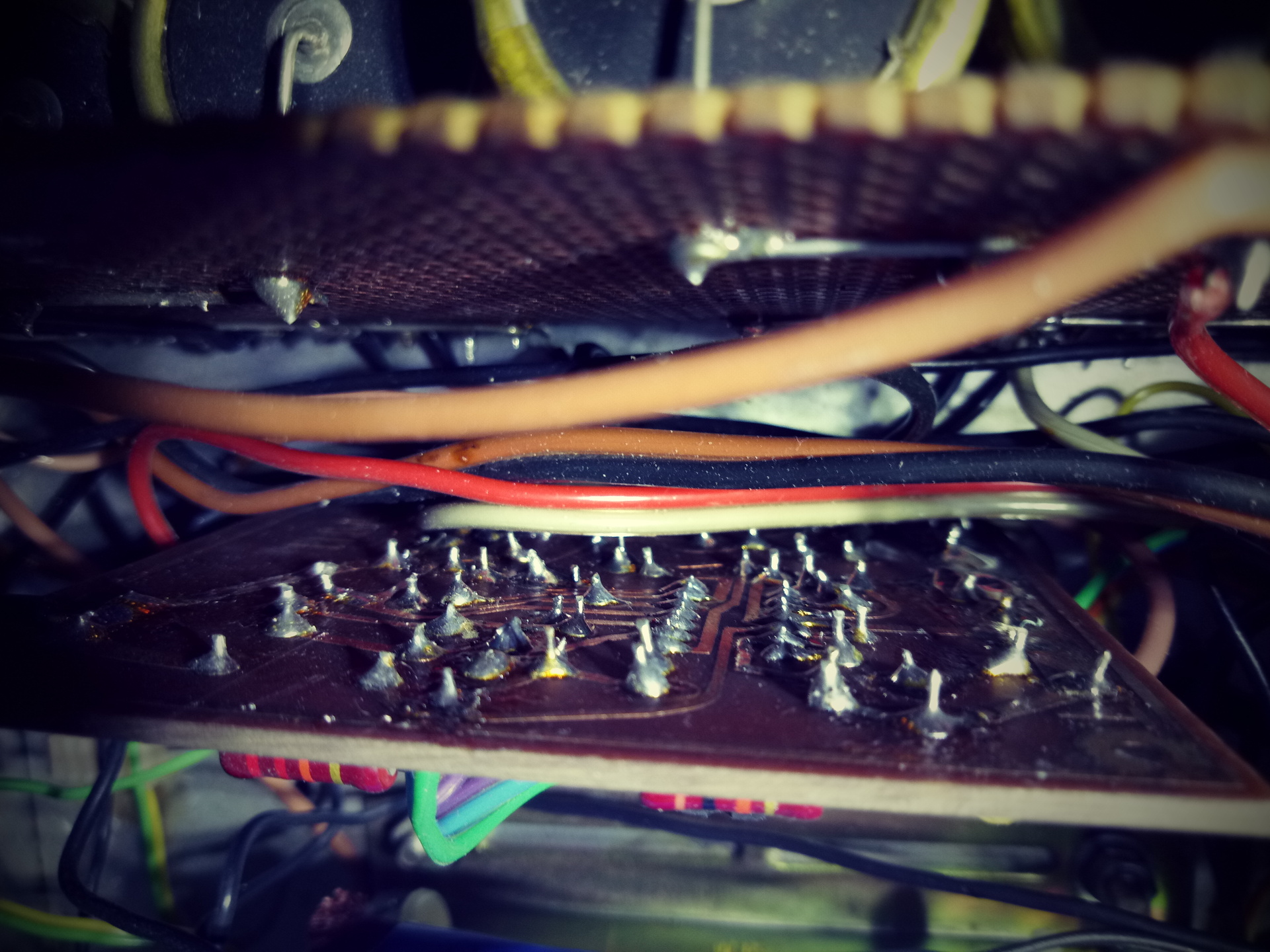

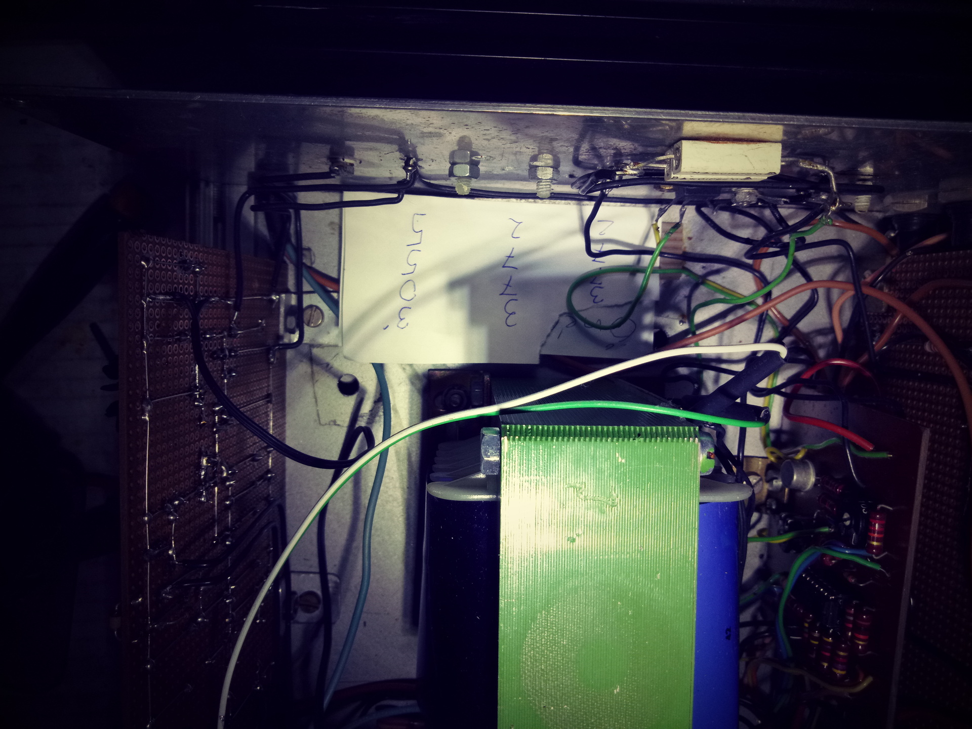

(#) boyscout válasza boyscout hozzászólására (») Hé, 18:02 /
Addig matattam a fényképezéssel, hogy a Doboz_Belső_Kapcsolók képen a rödzár jelző diódán elengett a forrasztás.
A másik, hogy a "Vezér hangya elindult", és nem-e lehetne-e a segédtápra egy visszahajló karakterisztikájú
áramkorlátot varázsolni, és akkor nem kéne a szabályozás?
Van egy másik trükk, a képnézegetéssel kapcsolatban.Ha nem a HE oldalon, hanem új ablakban nyitom meg
a képet, akkor feltöltéstől függően nagyban is megnézhetem.És nem kell " nagyító" hozzá.
Boy
(#) kaqkk válasza boyscout hozzászólására (») Hé, 18:07 /
„Szerény véleményem szerint elég nehézkes lenne beazonosítani a gyártási szériát”
Igen mert hiába német , nem gyári ez egy házilag készült tápegység és szerintem anélkül hogy végigkövetnéd-visszarajzolnád a "nyákot" nem sokan fognak rájönni milyen kapcsolásból indult ki a "gyártó"
(#) tki válasza boyscout hozzászólására (») Hé, 18:38 /
Nincs véletlenül egy "Lomo"-szűrő bekapcsolva a telefonodon? Vagy Polaroiddal készítetted ezeket a fotókat? Tiszta hetvenes évek. : -)
A hozzászólás módosítva: Hé, 18:38
(#) kaqkk válasza boyscout hozzászólására (») Hé, 18:48 /
De van egy tippem. 723 ic-s kapcsolás tranzisztorral "megfejelve"

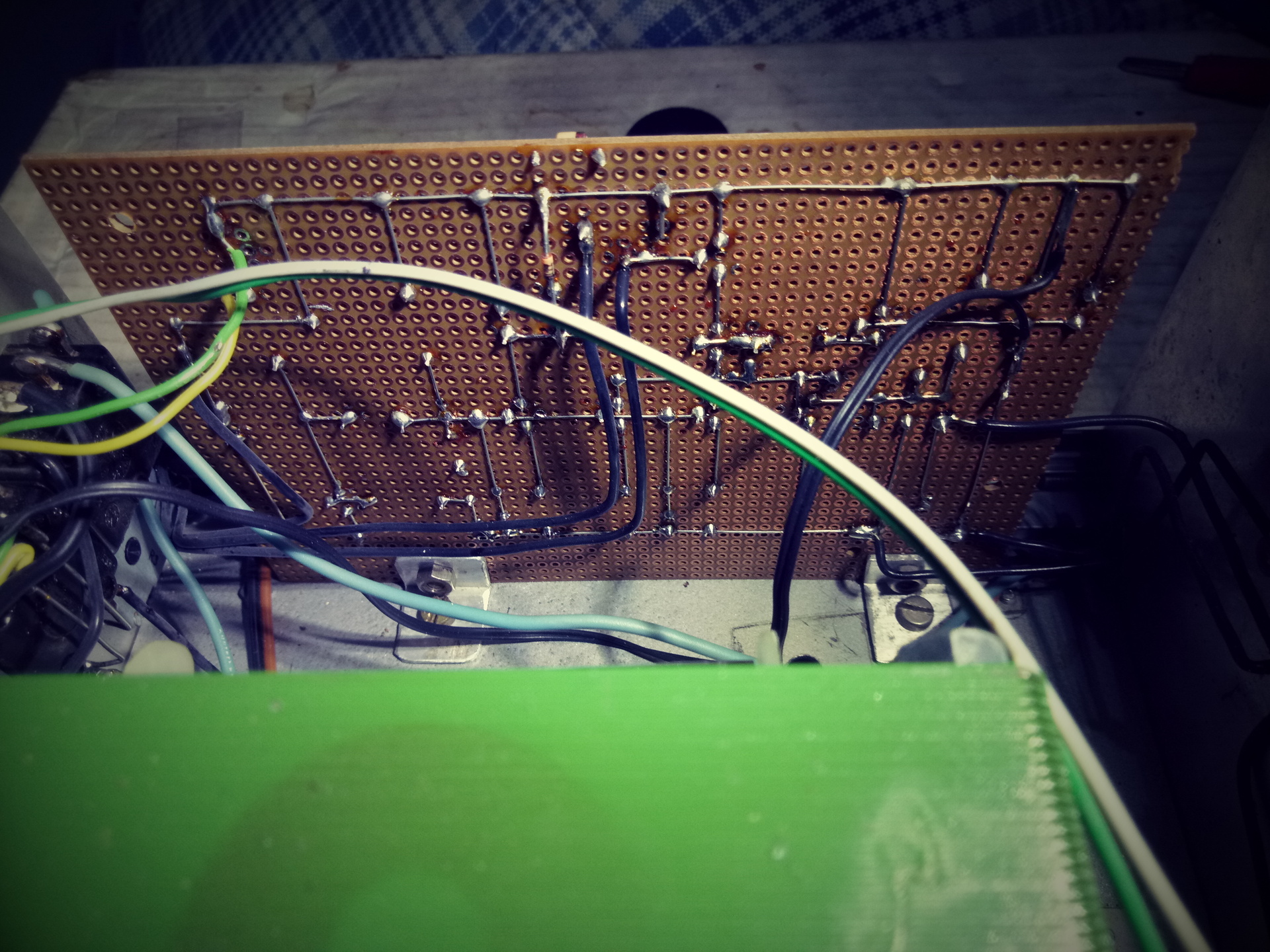

(#) Lacika válasza boyscout hozzászólására (») Hé, 20:20 /
Azért az nem semmi, hogy valaki elkészítsen otthon egy ilyen förmedvényt és még árulja is..... Hová lett a német precizitás.... Látszik az alkatrészeken is, hogy éppen amit talált alkatrészt azt rakta bele.....
Nem marad más, mint visszarajzolni. Az ilyen relatíve egyszerű panelokat ezen az oldalon szoktam újabban visszarajzolni, bővebben: Link nagyon megkönnyíti a visszarajzolást.
A hozzászólás módosítva: Hé, 20:21

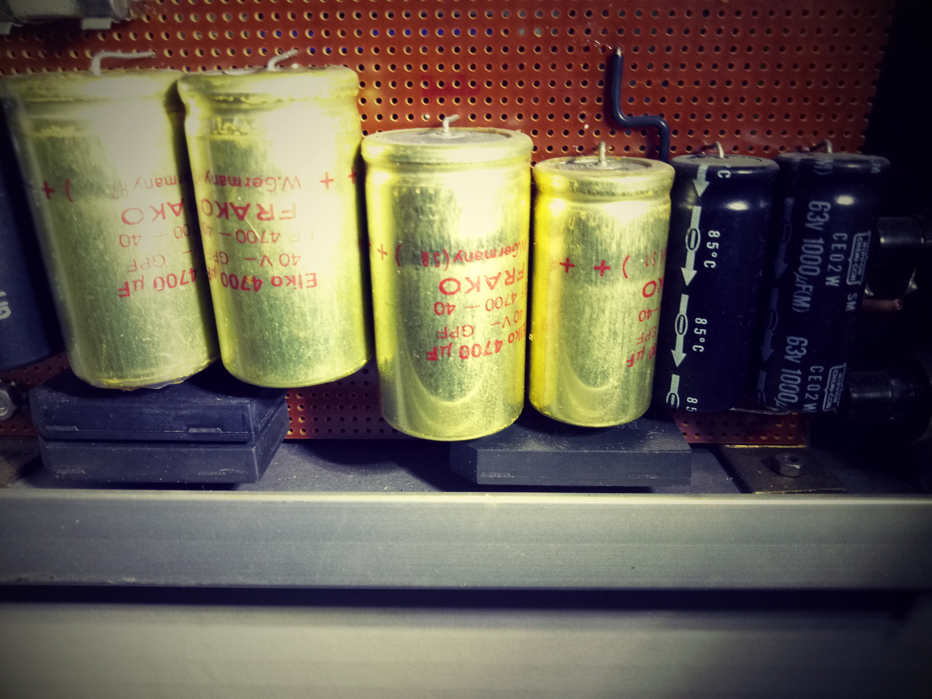

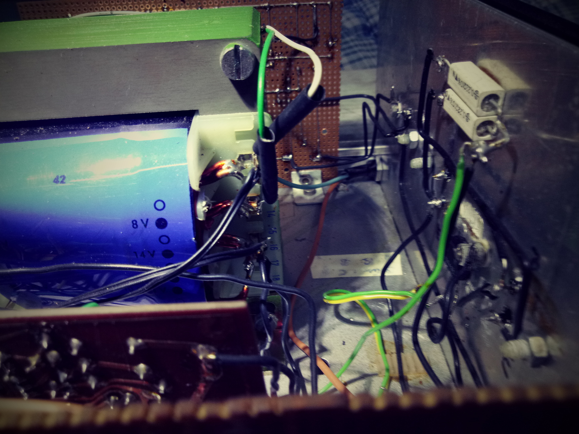

(#) nagym6 válasza boyscout hozzászólására (») Hé, 21:06 /
Inkább kellene egy újat építeni helyette, amiben beállítható áramkorlát is van. Trafó és pár dolog megvan belőle. Ezt mire kibogozod kiderülhet, hogy a konstrukció is hibás. A trafó mérete alapján közel sincs 5A -hez tartósan, de diódákból ítélve nem is ennyire készült. Nekem nincs bizalmam felé. Itt még egy rendes nyáklemez nincs.
(#) boyscout válasza nagym6 hozzászólására (») Hé, 21:53 /
Igen, én is ilyenben gondolkodok, mert a műszerek megvannak, a hűtőborda meg van, a trafó az öt ampernak
nem nyögött, ráadásul 25,7-VAC-t mérek rajta, a puffer pedig üresjáratban 34-re mászik fel.
Egyedül a TDB-s panel gyári, azon van még egy 0,8W-os tranyó, de ha villogóval terhelem,12V 15W,
akkor a fesz műszer beleng.
Viszont karcmentes műszerek, világítással,kapcsolókkal, és a trafó 24 V 10 A-s.
Kis buhera lesz valószínűleg.Megspékelem egy kis előszabályzással, és a trafó tudását
kisajtolom belőlle.Meg ventillátorral, automatába.
Szóval vannak tervek...
Kérdés: Ha két tápot teszek bele egy trafóról, akkor lehet őket sorba,meg párhuzamosan is kötni?
Nem vész össze a szek 24 V-on a két táp?
Nyilván külön 10A-s gréc minkettőnek, saját puffer kondival.

(#) JZoli válasza boyscout hozzászólására (») 7:27 /
Egy tekercses a szekundere, akkor sorba biztos, hogy nem lehet kötni.
