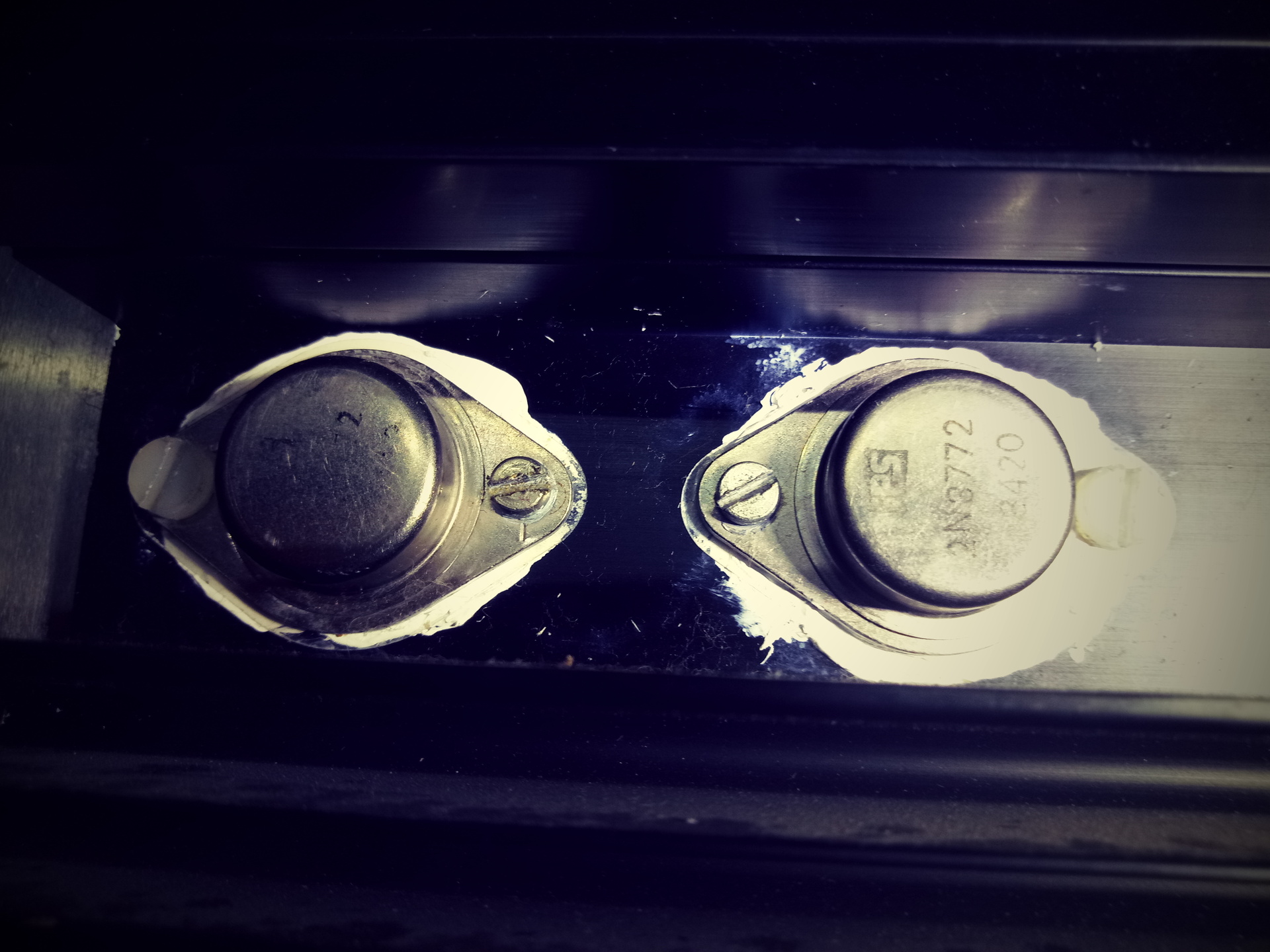

Vettem egy német turis labortápot.
Még működik IS, de a két párhuzamos gréc B80C3700/2200 nagyon melegszik 5 A közelében.
Persze nincs hűtőre téve, csak a panel tartja.Így pláne egymást is melegítik.
Kérdés, hogy a PC tápok 10 A-s scottijaira ki lehet-e cserélni?(Ebből van egy kosárral.)
Következő , hogy TDB 0124DP négyes OpAmp a vezérlője.Érdemes új vezérlést csinálni hozzá,
vagy hajtani, amíg megy, és amikor már kell, csak akkor belepiszkálni?
Az analóg műszerezettsége tetszett meg,a két műszernek még saját izzós világítása is van.
Van benne még egy tranzisztoros vezérléses táp is, ez tud 2,2 A-t,de az áram nem szabályozható.

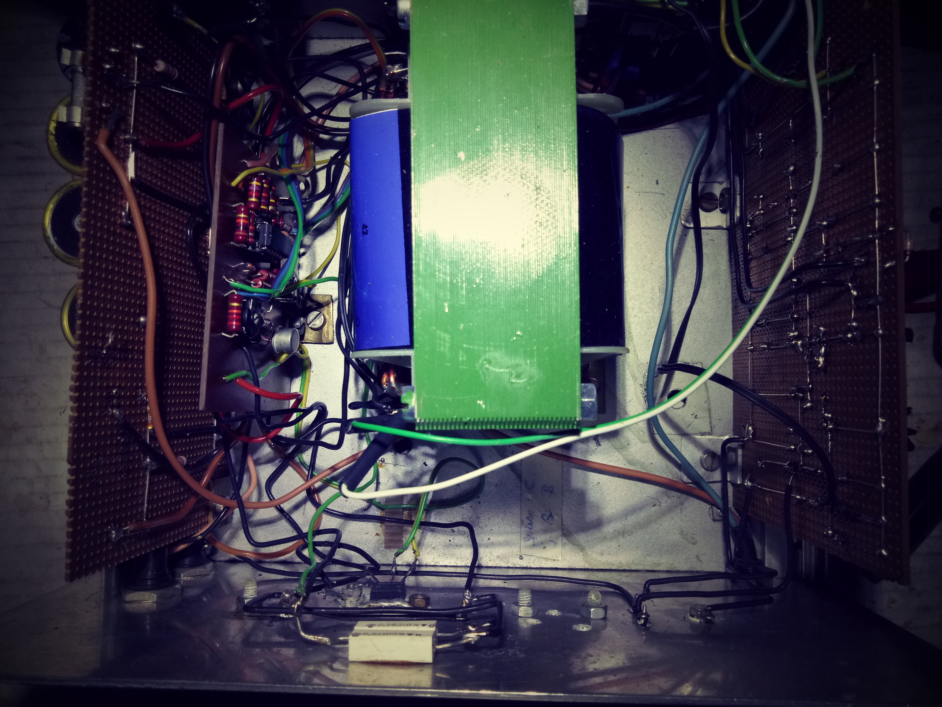

(#) boyscout válasza Suba53 hozzászólására (») Hé, 17:14 /
Itt a segéd panel, ezen a TO92-es mind BC556B, a 2N-t már én tettem bele egy frlrobbant BC556B helyett.
De még csak nem is langyos a hűtőcsillagban.
Szóval az összes tipus felirat a talpán ennyi,kép az előző mellékletben.
Szerény véleményem szerint elég nehézkes lenne beazonosítani a gyártási szériát...

(#) kaqkk válasza boyscout hozzászólására (») Hé, 18:07 /
„Szerény véleményem szerint elég nehézkes lenne beazonosítani a gyártási szériát”
Igen mert hiába német , nem gyári ez egy házilag készült tápegység és szerintem anélkül hogy végigkövetnéd-visszarajzolnád a "nyákot" nem sokan fognak rájönni milyen kapcsolásból indult ki a "gyártó"

(#) kaqkk válasza boyscout hozzászólására (») Hé, 18:48 /
De van egy tippem. 723 ic-s kapcsolás tranzisztorral "megfejelve"

(#) nagym6 válasza boyscout hozzászólására (») Hé, 21:06 /
Inkább kellene egy újat építeni helyette, amiben beállítható áramkorlát is van. Trafó és pár dolog megvan belőle. Ezt mire kibogozod kiderülhet, hogy a konstrukció is hibás. A trafó mérete alapján közel sincs 5A -hez tartósan, de diódákból ítélve nem is ennyire készült. Nekem nincs bizalmam felé. Itt még egy rendes nyáklemez nincs.
(#) boyscout válasza nagym6 hozzászólására (») Hé, 21:53 /
Igen, én is ilyenben gondolkodok, mert a műszerek megvannak, a hűtőborda meg van, a trafó az öt ampernak
nem nyögött, ráadásul 25,7-VAC-t mérek rajta, a puffer pedig üresjáratban 34-re mászik fel.
Egyedül a TDB-s panel gyári, azon van még egy 0,8W-os tranyó, de ha villogóval terhelem,12V 15W,
akkor a fesz műszer beleng.
Viszont karcmentes műszerek, világítással,kapcsolókkal, és a trafó 24 V 10 A-s.
Kis buhera lesz valószínűleg.Megspékelem egy kis előszabályzással, és a trafó tudását
kisajtolom belőlle.Meg ventillátorral, automatába.
Szóval vannak tervek...
