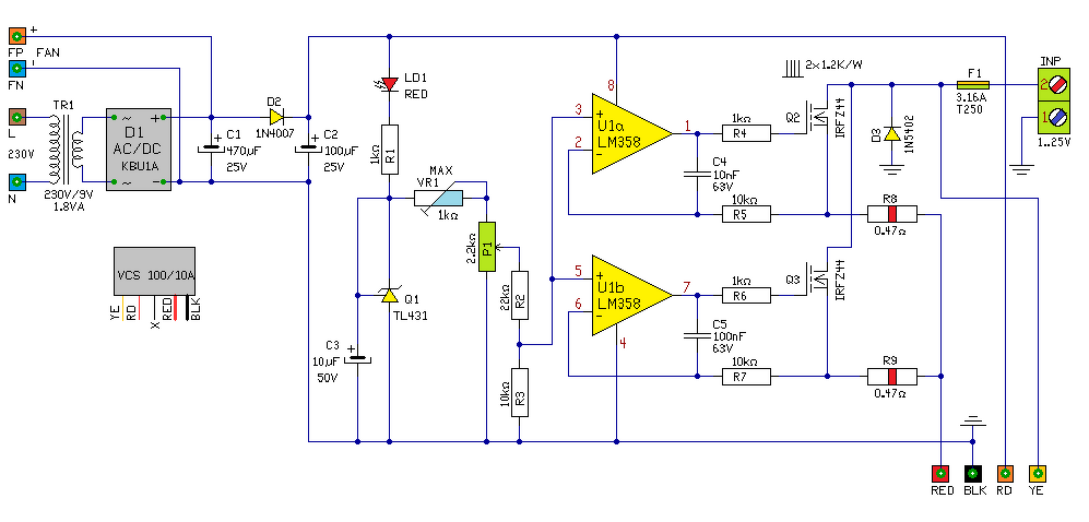

(#) jonasr75 válasza proli007 hozzászólására (») Dec 5, 2025 /
Most már van időm, így meg is építeném a korábban taglalt rádiótechnikás - de általad átdolgozott műterhelést. Az lenne a kérdésem, hogy megfelelő lenne-e hozzá ez a nyák transzformátor. Illetve ez a diódahíd. Emlékeztetőül csatolom a kapcsolási rajzot. Az eredeti 220/2x9,5 V-os trafót jelöl meg, de csak 230/2x9 V-osat találtam, szerintem ez is megfelelő lesz (mármint a 9,5V helyett csak 9V). A többi alkatrész egyértelmű, esetleg a kapcsolóra van valami kritérium, gondolom 3A-es terhelést el kell viselje, pl. ez.
(#) proli007 válasza jonasr75 hozzászólására (») Dec 5, 2025 /
Hello! A trafó, meg a híd jó lesz hozzá, de 1x9V is elegendő).
De nem kell követni a cikkben leírtakat, mert egytápfesz bőven elég hozzá, LM358-at használva. De ha megmondod hogy milyen áramtartományra, feszültségre szeretnéd és mivel mérnél, akkor megrajzolom, hogy lehet megoldani.
De a "legfőbb ellenség" a félvezető hűtésének megoldása. Vagy kényszerhűtés a használati időtől függően.(De a ventilátorhoz meg táp kell.) Én általában 20W-nál nem teszek nagyobb terhelést egy félvezetőre.
Hello! 3A és 24V lenne a tartomány felső határa. 12V DC ventillátort lehetne hajtani a VP8-GND vagy VP4-GND pontokról.
(#) proli007 válasza jonasr75 hozzászólására (») Dec 5, 2025 / 1
Ebben az esetben az R2-őt 15k-ra kell cserélni.
A hűtőborda kiválasztása a Te feladatod. A borda ne legyen melegebb 70 foknál.
Én 2k-s helipotot tennék bele Pld..
Az egyenirányító ugyan nem az amit kiválasztottál Ilyen.
Műszernek ezt ajánlom.
