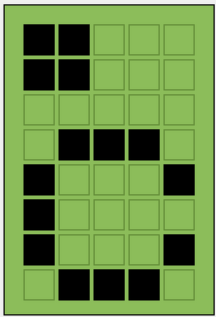

(#) Skori válasza tki hozzászólására (») Hé, 9:14 /
Hogy rajzolnád meg, ill ki hogyan rajzolna meg egy 5x7 pixeles helyen, egy karakterként a "°C"-ot?
Próbáltam valamit, de lehet, hogy nem nézne ki túl jól.
(#) lazsi válasza Skori hozzászólására (») Hé, 9:20 /
Esetleg így... Persze nem tudom, milyen lenne messziről nézve...
(#) tki válasza Skori hozzászólására (») Hé, 10:16 /
5x7-be sehogy, mivel én túl nyakas vagyok hozzá, hogy kisbetűvel írjam, másként meg elütne a normál C-től. : -) Egyébként pont ez a trükk, amit lazsi rajzolt - a tiéd teljesen négyzetnek látszana.
A hozzászólás módosítva: Hé, 10:18
(#) Bakman válasza lazsi hozzászólására (») Hé, 10:48 /
A fok jel jobbra tolva, azután a C betű. Így két karaktert foglalnak el, de sokkal jobban néz ki. Az utolsó számjegy és a fok jel közötti táv elég, elmegy szóköznek (a két karakter közötti táv is segít).
(#) kaqkk válasza tki hozzászólására (») Hé, 10:49 /
Talán igy ?
(#) tki válasza kaqkk hozzászólására (») Hé, 10:55 /
Nem, mert ez meg tömör, nincs benne lyuk, ill. kicsi a C betű, ahogy írtam, meg még felette is van a C-nek a fokjel. De nem én akarom megmondani, csak a saját elképzeléseimet írom (ami nem nyelvtan : -) ).
A hozzászólás módosítva: Hé, 10:57

(#) kaqkk válasza tki hozzászólására (») Hé, 11:12 /
Mennyi baj van !Marad az aposztróf osztjóvan ...

(#) Udvari Zsombor válasza Skori hozzászólására (») Hé, 14:05 / 2
Szerintem ne bonyolítsd túl, külön karakterként rajzold meg a ° jelet és simán írj utána egy nagy C betűt.
(#) Skori válasza Udvari Zsombor hozzászólására (») Hé, 20:17 /
Eredetileg így volt, de nincs annyi hely a kijelzőn, itt írtam bővebben erről: Bővebben: Link
(#) Udvari Zsombor válasza Skori hozzászólására (») Hé, 21:15 1 /
Ez esetben akartam volna én is rajzolási javaslatot tenni, de ▯×▯ pixel egy karakter a kijelződön?
