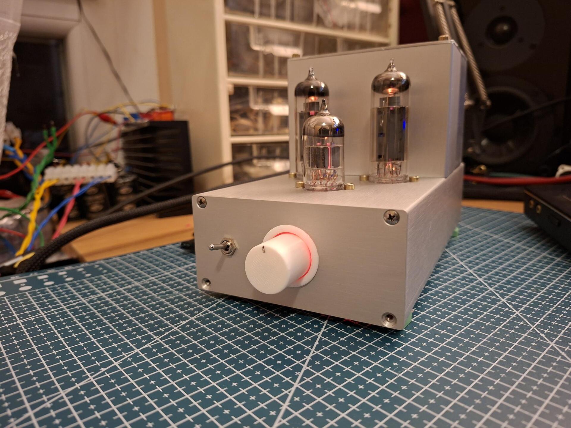

EL84 SE
Összeraktam egy mini EL84 SE ( 2x3W ) erősítőt ajándéknak. A ház két kiselejtezett műszerdobozból áll, néhány 3D-nyomtatott kiegészítéssel. A kész méret: 200 × 105 × 130 mm.
A tápegység külön dobozba került; egy 12 V-os készenléti táp adja az indításhoz szükséges feszültséget. A főtáp csak akkor kapcsol, ha a készenléti ágat legalább ~10 mA-rel terhelem (az erősítőben lévő bekapcsolásjelző LED + egy ellenállás biztosítja ezt), és egy szilárdtest relével kapcsolja fűtés és nagyfesz tápegység primerét.
A belső kapcsolás légszerelve készült, a fotón még nem a végleges rögzítés látható.
A kimenőtrafók Videoton rádióból bontott darabok – ezúton is köszönet érte Binatone fórumtársnak.

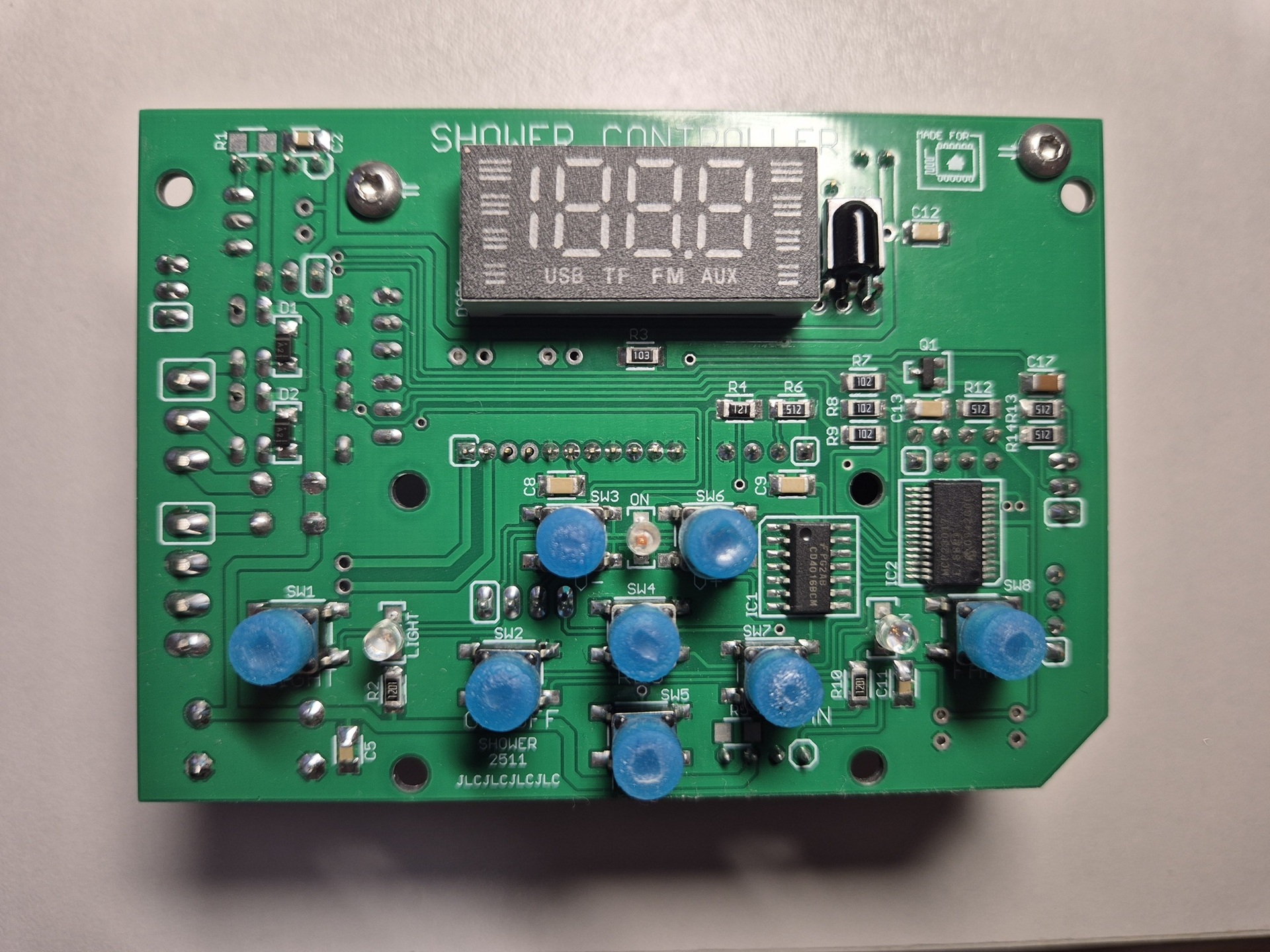

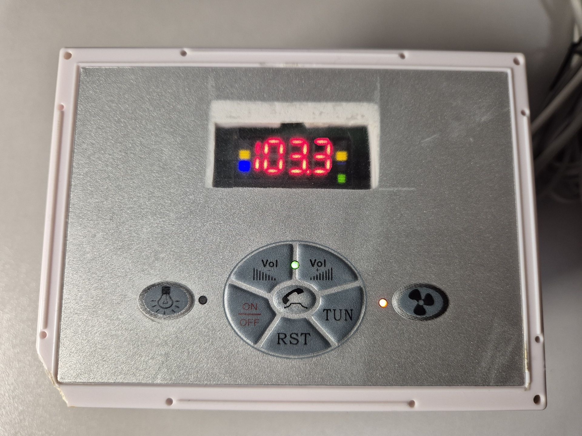

(#) A_senki hozzászólása Dec 14, 2025 / 11
Zuhanykabin rádió
Az úgy kezdődött, hogy kb. 1 éve elromlott a zuhanykabinban a rádió. Körülnéztem az ismertebb kínai piacokon, de sehol nem találtam megfelelő cseredarabot, így maradt az átalakítás.
Az alapot egy low-cost JQ-D022BT-A típusjelzésű, Bluetooth képességgel felruházott rádiómodul szolgáltatta. Mivel doboolás szempontjából a kijelző, IR vevő, vezérlőgombok teljesen máshová estek, a modult átalakítottam úgy, hogy csatlakozókkal a fő nyákra lehessen beültetni. Végfokozatként egy PAM8403 modul szolgál.
A rádiómodul, ventillátor, világítás és a WS28XX LED szalag vezérlést egy ESP8266-01 modul végzi, ezen Esphome fut, így Home Assistant alá is könnyen integrálható.
A manuális gombok kezelését és a multiplexelést MCP23017 és egy CD4016 kombója illeszti az ESP-hez. Az 5V-os és a 3,3V-os tápot HW613 modulokkal oldottam meg.
A doboz belsejébe került pár zacskó "Silica-gel", biztos ami biztos alapon.
Az előlapra még jön egy díszkeret, amit újrafestek és már mehet is vissza az egész a helyére.
