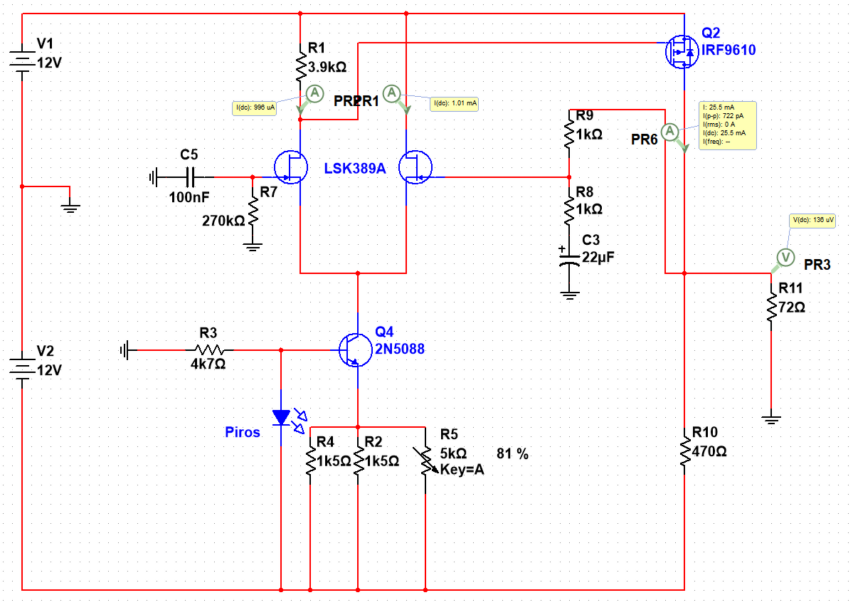

De mibe/mire kell ez a FET? Mert ha mondjuk áramgenerátornak, akkor nem lenne egyszerűbb és olcsóbb összerakni egyet diszkrét elemekből?
Az én olvasatomban meg MultiSim, áramörszimulátor.

Közben összeraktam a moddolt kapcsolást, megszólalt még nem álltam neki méregetni, de így elsőre kellemes hangú, nem fáraszt. Ami változott:
-2N7002DW helyett LSK389A dual jfet - tothbela és mcc fórumtárs javaslataira építve a közös pontot áramgenerátorról hajtva egyforma Id állítható be, ami 1mA-re van megválasztva, a kimeneti DC fél óra után is 0.15mV. Egyelőre ennyi.
Bár nem írtad a puffer méretét, azért kíváncsi lettem volna, hogy mi a helyzet, ha a visszacsatolás 22µF-ját rövidre zárva? Ehhez viszont legalább 20-24000µF-os puffer kell elvileg...

Volt egy kis nyugalmam, így összedobtam a jobboldal tervét is.

Az LF356 1-es lábát szerintem ne kösd le az FCSP-be mert gondok lesznek.
1, 5, láb az offset és a csúszka a pozitív tápra megy (ha offsetezni is akarsz). A 2SK170 már nem fért rá a rajzra, vagy kifelejtetted? A hozzászólás módosítva: Dec 27, 2025

Valahogy heppem az 1, 8-as lábcsere. Tán a stroke, vagy az öregedés... Pedig olvastam:Kérdés: Idézet: „földelhető e az LF356H háza Az LF356H egy TO-99-es tokban lévő JFET bemenetű műveleti erősítő . Ennek a tok típusnak van egy fém háza, amely a 8-as lábhoz (pin 8) van csatlakoztatva. Igen, a háza földelhető, és a tok földelése gyakran ajánlott a zajcsökkentés és az árnyékolás érdekében. A bekötési rajz szerint: • 1. és 5. láb: Ofszetfeszültség állítás. • 2. láb: Invertáló bemenet. • 3. láb: Neminvertáló bemenet. • 4. láb: Negatív tápfeszültség (V−cap V raised to the negative power ?−). • 6. láb: Kimenet. • 7. láb: Pozitív tápfeszültség (V+cap V raised to the positive power ?+). • 8. láb: A fém házhoz van kötve. A fémház földelése különösen hasznos, ha az áramkör érzékeny jelekkel dolgozik, mert védelmet nyújt az elektromágneses interferencia (EMI) ” 2SK170, igen nem akartam zavarossá tenni a bekötési skicc-et. Valójában közvetlen a 2SA769 lábaira tervezem forrasztani. Még egyszer köszi a javítást!

Idézet: „• 8. láb: A fém házhoz van kötve.” Szerintem ne hidd el és főleg ne idézd be amit az AI mond, hanem inkább nézd meg az adatlapot, vagy mérd meg. Adatlap szerint a 8-as láb sehova sincs kötve. Amivel dolgom volt fém tokos opamp mindegyiknél a V- (4-es láb) volt a házra kötve. A 8-as láb a frekvencia kompenzációra volt használva, már amelyik toknál ez ki van vezetve, pl. LM301, de az LF356-nál nincs, ezért az a láb ott nincs bekötve. Ezen kívül a fém tokon lévő kis fülecske nem az 1-es lábat jelöli, hanem a 8-ast, a fül helye hibásan szerepel a rajzodon.
Idézet: „Amivel dolgom volt fém tokos opamp mindegyiknél a V- (4-es láb) volt a házra kötve.” Ez így van az LF356H esetében is, a kerek fémtok a negatìv tápfeszültség bevezető lábához van kötve. TJ

A berakott " V-DMOS headphones amplifier " elvi rajza az LF356H opamp KÜLSŐ lábbekötéseit ábrázolja
![]() 1. Amelyik láb számozása nincs a rajzon, azt NEM kell sehová sem bekötni 2. Az LF356H belső elrendezését/kivezetéseit pedig az adatlapokon kell kikeresni 3. Ezeket az adatlapon szereplő információkat mindenkinek tudomásul kell vennie, NINCS lehetőség bárkit, bármikor ezért kritikával illetni ![]() TJ. A hozzászólás módosítva: Dec 31, 2025
Akkor rossz rajzot kaptál, vagy rosszul értelmezted.
Az NC azt jelenti, hogy No Connect, vagyis nincs bekötve. A hozzászólás módosítva: Dec 31, 2025
