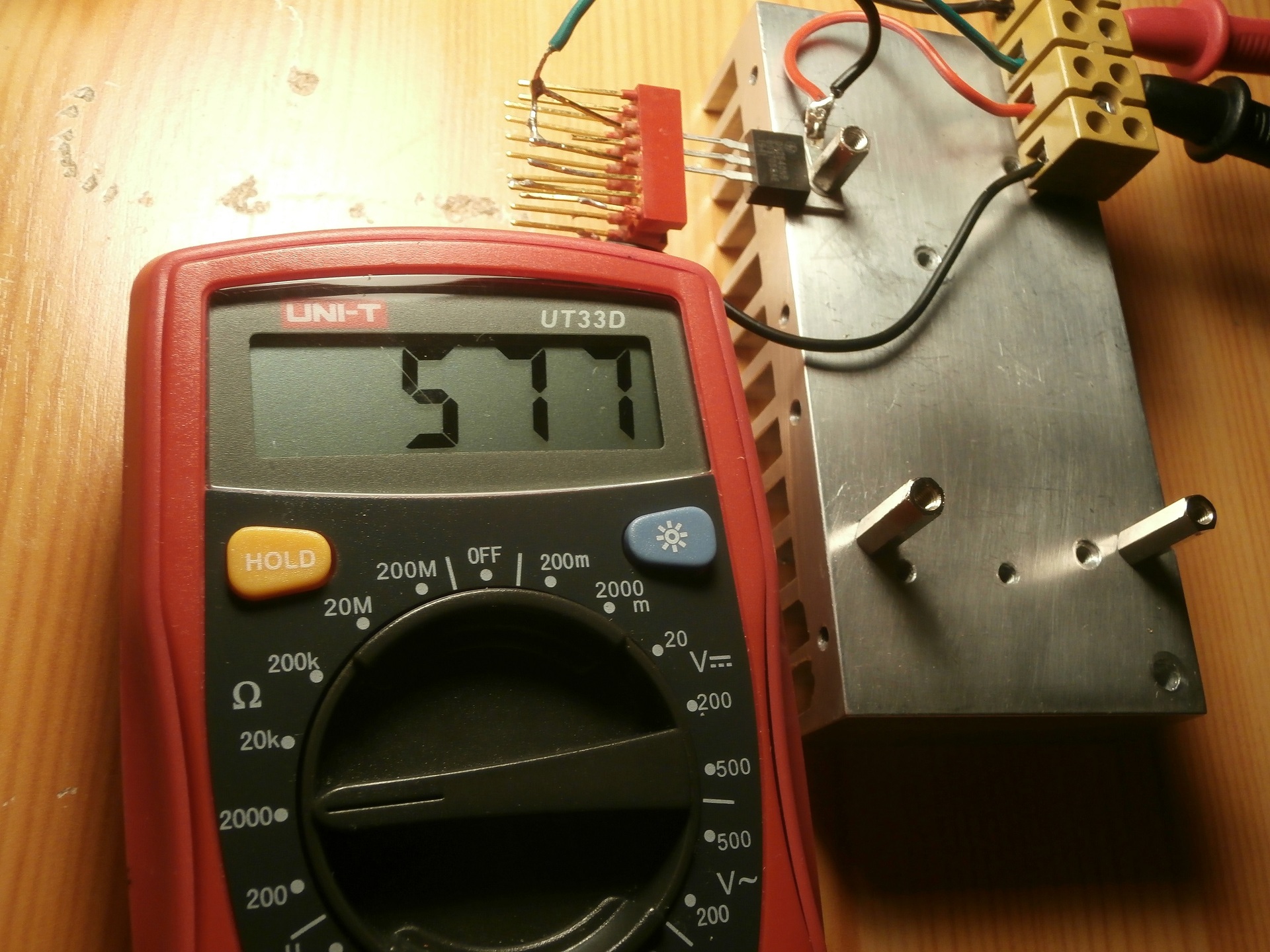

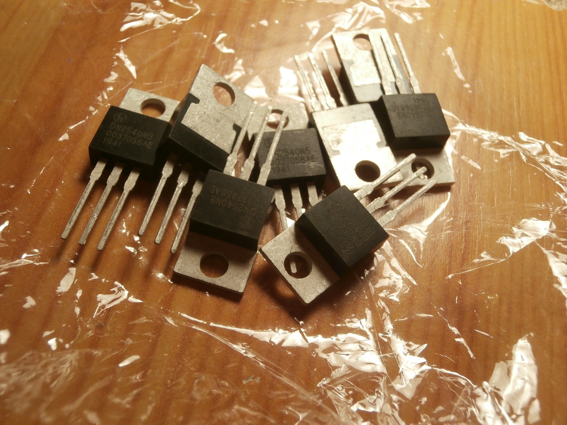

Jobb híján keletről két helyről rendeltem DN2540N5-öt. Hamar itt volt.
Elővéve nem sugallt bizalmat.
De eszembe jutott Alkotó, aki ezzel biztatott:
„Előbb-utóbb be kell látnia a világnak, hogy a "kínai" jelző mára egészen mást jelent mint korábban.”
Nos mérőpadra a pácienssel...
Már a lábai is negatív benyomást keltettek a gyengeségükkel, de lássuk a medvét...
(#) mek-elek válasza mek-elek hozzászólására (») Dec 8, 2025 /
Tovább nem is mentem, mivel egyértelmű volt, hogy nem tudni ki van az álruhában.
A biztonság kedvéért egy másik darabot is letesztelem.
Hát várom a következő csomagot, de lehet, hogy ugyanilyen darabokat fog tartalmazni, mivel bevált típus az ilyen naiv emberek miatt, mint én is voltam...
(#) tothbela válasza mek-elek hozzászólására (») Dec 8, 2025 / 2
A multiméteres tesztek szerint P csatornás növekményes mosfet lehet.
Lehetne tovább is tesztelni, de az biztos, ez nem kiürítéses N csatornás mosfet.

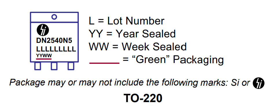

(#) ABU válasza mek-elek hozzászólására (») Dec 8, 2025 / 1
Mousernél lett volna, célszerű több mindent összepakolni 15k felett ingyenes szállítás van csak áfát kell fizetni. A Si logó fehér háttérrel kell lennie vagy csak magában Si karikázás nélkül, a kép szerint, valszeg hamisítvány. Többek között érkezik az evampba szánt LSK389 arra leszek még kíváncsi.
