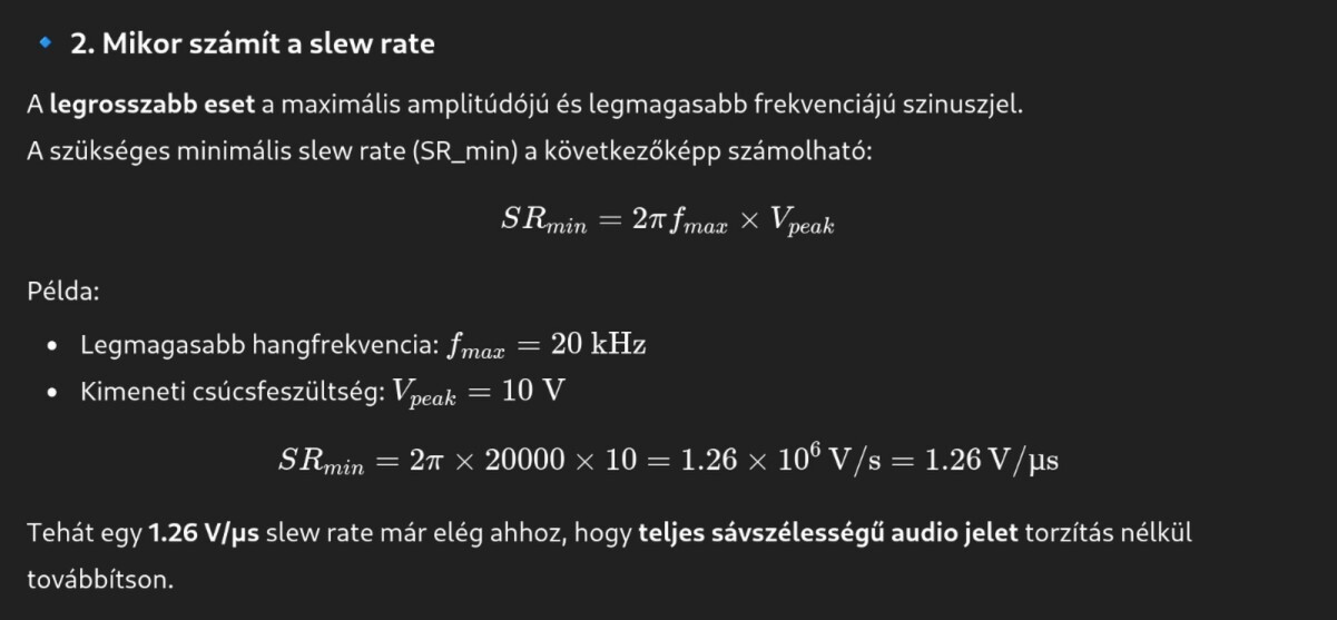

OPA minimum slew rate
Sziasztok !
Az lenne a kérdésem hogy audio felhasználásra mekkorának illik lennie rgy műveleti erősítő "slew rate" . jének ?
Szóval hány V / us ?
Gondolom az is fölösleges ha nagyon nagy, persze biztos nem árt, de mekkora a minimum ami még nem zavar be a zenehallgatásba ?
Kösz !

(#) tki válasza marone hozzászólására (») Dec 8, 2025 / 1
Papír szerint ekkora.
Persze mindig ellenőrizni kell, hogy igaz-e.

(#) compozit válasza tki hozzászólására (») Dec 8, 2025 / 2
Ezt úgy hívják, hogy SID. ( Slew-rate Inducated Distortion ) Amikor ez megjelenik, akkor a szinuszból egyre inkább háromszöget csinál. Ennek semmi köze az általában vett torzításhoz, mert az előbbi példából is látható, hogy egész alacsony érték sem eredményez torzítást. Tehát, az áramkör felépítésének, a felhasznált alkatrészeknek semmi köze a SID megjelenéséhez, egészen addig, míg az elégséges értékü. ( A slew-rate tulajdonképpen egy szinusz nullátmenetéhez húzott érintő meredeksége. Ha ez kicsi, akkor belemetsz a szinuszba, ha meg nagy az elvileg nem baj. )
A torzításokat, a THD-t ( Total Harmonic Distortion ) az alkatrészek nemlineáris viselkedése okozza. Többnyire ez ellen negatív visszacsatolással védekezünk, különösen opampok esetében. Egy opampnak van egy erősítéstől függő frekvenciamenete, ezzel akkor van probléma, ha kisebb frekvenciákon nagy az erősítése, nagyobbakon meg egészen szerény. Ez az OLG ( Open Loop Gain ), vagy GBW ( Gain Bandwith Produkt ) Egy visszacsatolt áramkörben emiatt nő a THD a magasabb frekvenciákon. Ezért célszerű olyan opampot keresni, ami még 20 kHz-en is akkora OLG-vel rendelkezik, mint mondjuk 10Hz-en. Na, ebből nagyon kevés van.
Egy ilyen opampnál mindegy a slew-rate, mert magától tud hatalmas értéket. Tehát, nem a slew-rate az érdekes, ( mert az különben is nagyon jó ), hanem az OLG frekvenciamenete, meg persze az, hogy mennyire sikerült "linearizálni" az adott félvezetőket, csöveket, stb.

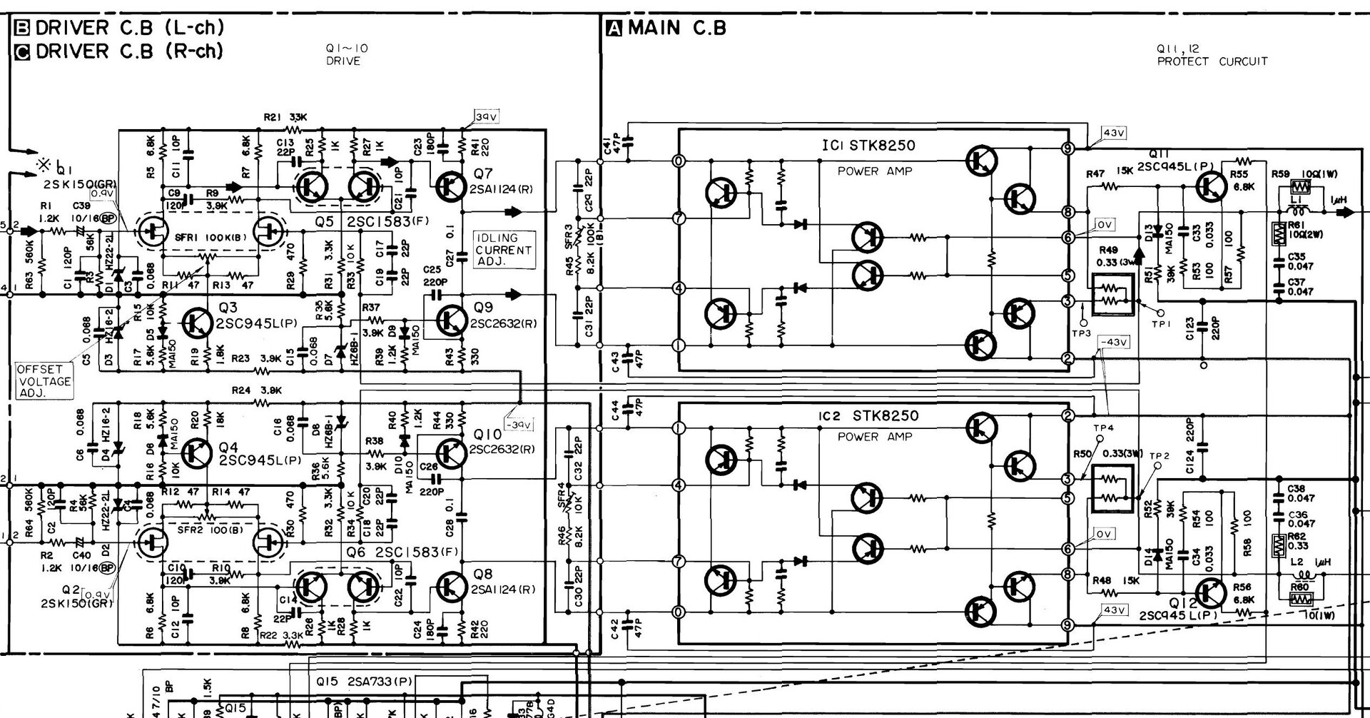

Aiwa végfok
Egy Aiwa erősítőben tönkrementek az STK8250 IC-k. Bár Alin találtam néhányat, legalább háromféle kinézetük van. Nem nagyon bízom bennük. Arra gondoltam, diszkrét alkatrészekből lehetne összerakni valami helyettesítő áramkört az IC beső kapcsolása alapján. A tranzisztorok, diódák típusában és az ellenállások, kondenzátorok méretezésében kérek segítséget.

(#) reloop válasza morgo hozzászólására (») Dec 19, 2025 /
Szia! A nyugalmi áram szabályzót nem építeném újra diszkrét alkatrészekből, hagyományos hűtőbordára fogatott tranzisztort használnék. Végtranzisztornak akár darlington is megfelel, például BDW93C, BDW94C, vagy választhatsz kicsit kicsit jobbat is.
(#) morgo válasza reloop hozzászólására (») Dec 19, 2025 /
A két "középső" tranzisztorra gondolsz? Végtranyóknál én is agyaltam darlingtonokon, az ellenállásokat meg a kondikat sikerült kiméregetni, felbontottam az egyik ic-t.
A nyugalmi áram szabályozásában a passzív elemek mellett négy tranzisztor és két dióda vesz részt. Ez egy tranzisztorral kiváltható.
Lerajzolnád, vagy elmagyaráznád, hogy csináljam? Nem szeretném elszúrni a mai tranzisztorárak mellett. Nem sürgős, most a hétvégén úgysem tudok foglalkozni vele.
(#) reloop válasza morgo hozzászólására (») Dec 19, 2025 / 1
Parancsolj!
A BD140-et fogasd a hűtőbordára!

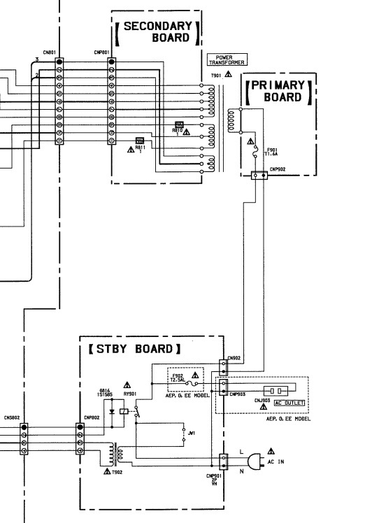

Erősítő trafója ráz
Sony DE415 erősítőm trafóján (ha teljesen kiveszem a házból és külön táplálom) 110V váltófeszültséget mérek ahol lecsavarozható, az alján! Ha összerakom, akkor a házon ez a fesz. megjelenik... Ha bekapcsolom, akkor leesik kb 50V-ra. Ha a dugvillát megfordítom, kikapcsolva 20V, bekapcsolva 50V.. Nincsen gyárilag semmi szűrő, semmi kondi. Ez a trafó így normális? A készülék egyébként jól működik, max teljesítményben sem gyengébb szerintem. Onnan tűnt fel a dolog, hogy amikor tapiztam megéreztem.. Szokványos-e ez egy 25 éves erősítőnél?
A ház egyébként jól el van látva védő nullával, de nyilván a készülékbe nem csatlakozik. Ez gyárilag is ilyen lehetett? A rajzon feltűnt, hogy a dugvilla ábrája mintha úgy is lenne tervezve, hogy a fázis ne mehessen állandóan a trafóra. Továbbá észrevettem, hogy a manualon, ahol 47V kellene legyen, ott az erősítőben csak 40-41V van..
Csatoltam egy képet a betápról.
Köszönöm ha valaki segít!
(#) Ge Lee válasza csirio hozzászólására (») Dec 23, 2025 /
Egy szigetelésvizsgálat többet mond ezer szónál, és egyébként igen, multiméterrel fogsz tudni feszültséget mérni rajta, mivel a trafó egyben egy kondenzátor is, a primer és a szekunder tekercs között kapacitás van, meg is tudod mérni arra alkalmas műszerrel. Ezen a kapacitáson váltakozó áram fog folyni, részben xC ellenállás mértékében XC=1/(6,28 x 50 x C), részben pedig a szigetelési ellenállás okán.
