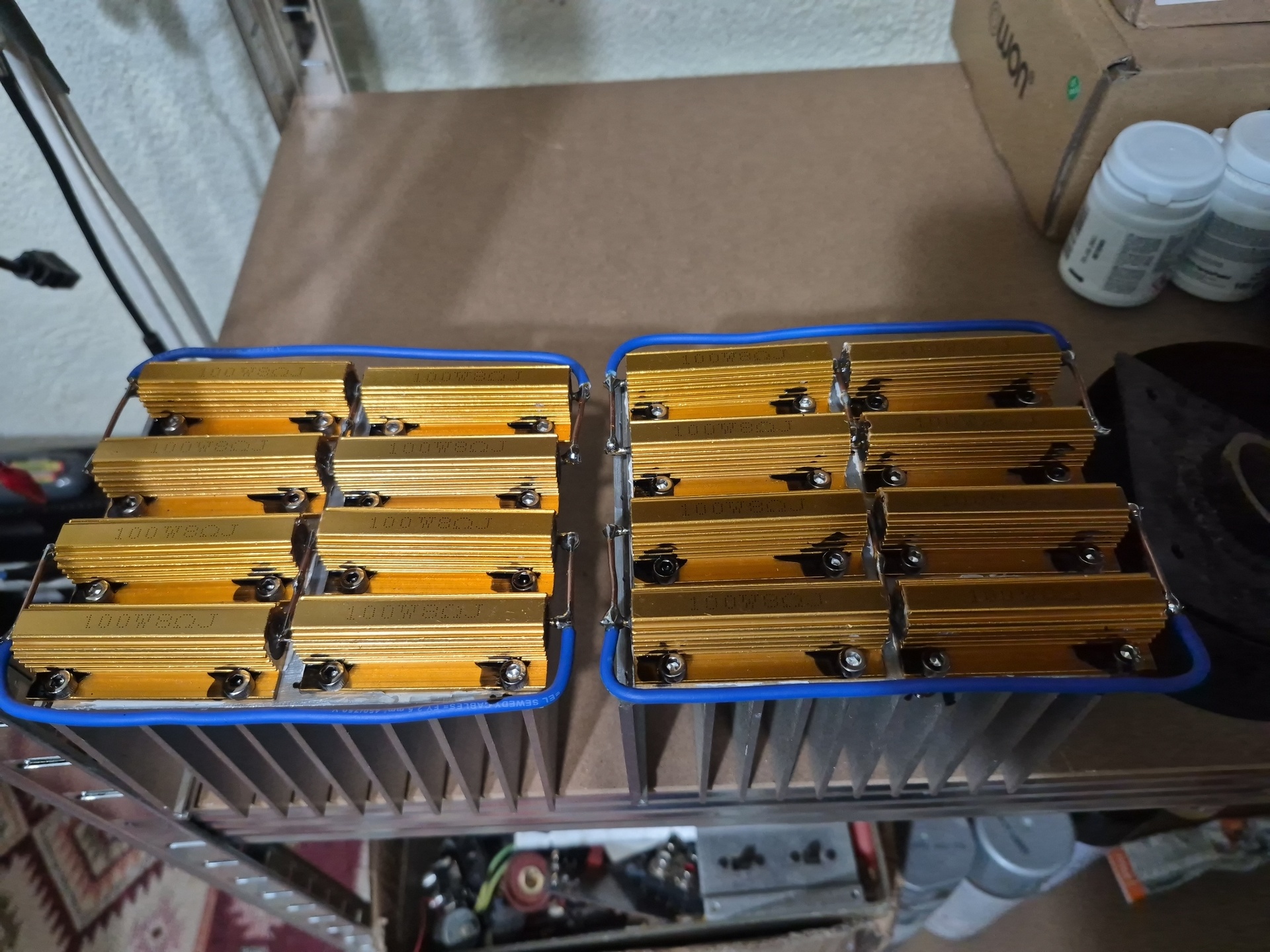

Relék lépcsőzetes kapcsolasa két nyomó gombbal
Szükségem lenne egy olyan kapcsolási rajzra ami 3 darab relét kapcsolgat két nyomó gomb segitségével.
Az első nyomó gomb (UP) lépcsőzetesen felfelé kapcsolná a reléket, a másik nyomó gomb (DOWN) meg lefelé kapcsolná a reléket.
Valami logikai IC-és kapcsolásra gondoltam.. (4017, 4093),amúgy ez a lépcsőzetes kapcsolás egy műterheléshez kellene ami a nagy teljesitményű 2ohm/400W ellenállás blokkokat kapcsolná ki és be, esetemben 2ohm, 4ohm, 6ohm, és 8ohm.
A relék 12V-osak és 30mA ert vesznek fel.
Teszek fel egy képet a rajzról, a relékről, és a műterhelésről is.
(#) Hutty válasza soos csaba hozzászólására (») Dec 20, 2025 /
Egy egyszerű forgókapcsolóval sokkal jobban járnál.
(#) soos csaba válasza Hutty hozzászólására (») Dec 20, 2025 /
Mondjuk az van nekem is otthon, igaz azzal is meg lehetne oldani, már csak azon gondolkodom hogy hogyan oldjam meg a kapcsolást ha csak két darab banán dugasz aljzatom van ILYEN?, az lessz a kimenet, és erre a kimentre kellene kapcsolgatni a 2, 4, 6, 8-ohmos ellenállás értékeket, jah és a relék minden lépésnél maradjanak öntartásban.

(#) Kinka István válasza soos csaba hozzászólására (») Dec 20, 2025 /
A reléken lévő ábra szerint két záró kontaktust tartalmaz, így csak három értéket tudsz közvetlenül kapcsolni. A négy értéket úgy érheted el, hogy a négy blokkot sorbakötöd, ez lesz az állandó érték alapállásban. (8Ohm). A relékkel pedig egy-egy blokkot kisöntölsz, így lesz 6-4-2 Ohmod.

Igen, a 2ohm-os rész az maradna fix, és arra kapcsolódna fel a többi ellenállás blokk.

(#) soos csaba válasza Kinka István hozzászólására (») Dec 20, 2025 /
Ez eddig oké, jó ötlet, de hogyan vezéreljem meg a reléket ugy hogy maradjanak öntartásban?, és lehessen kapcsolgatni őket forgó kapcsolával vagy valami léptetős elektronikával?.

(#) Lacika válasza soos csaba hozzászólására (») Dec 20, 2025 /
3 darab dióda, a legfelső relétől a másodikra és a harmadikra, a másodikról a harmadikra.
Ha logikával akarod vezérelni, akkor mindhárom bemenettel sorba egy dióda.
Ha azt akarod, hogy átkapcsoláskor ne bontsanak a relék, akkor a tranzisztorok bázisa és a föld közé valamilyen 3 egyforma kondenzátort tegyél.

(#) soos csaba válasza soos csaba hozzászólására (») Dec 20, 2025 /
Végül úgy döntöttem hogy csinálok 3 darab Ki/BE kapcsoló áramkört 4011 CMOS NAND kapuval, és ezek fogják egy BD139-es NPN tranzisztoron keresztül kapcsolgatni a reléket.
