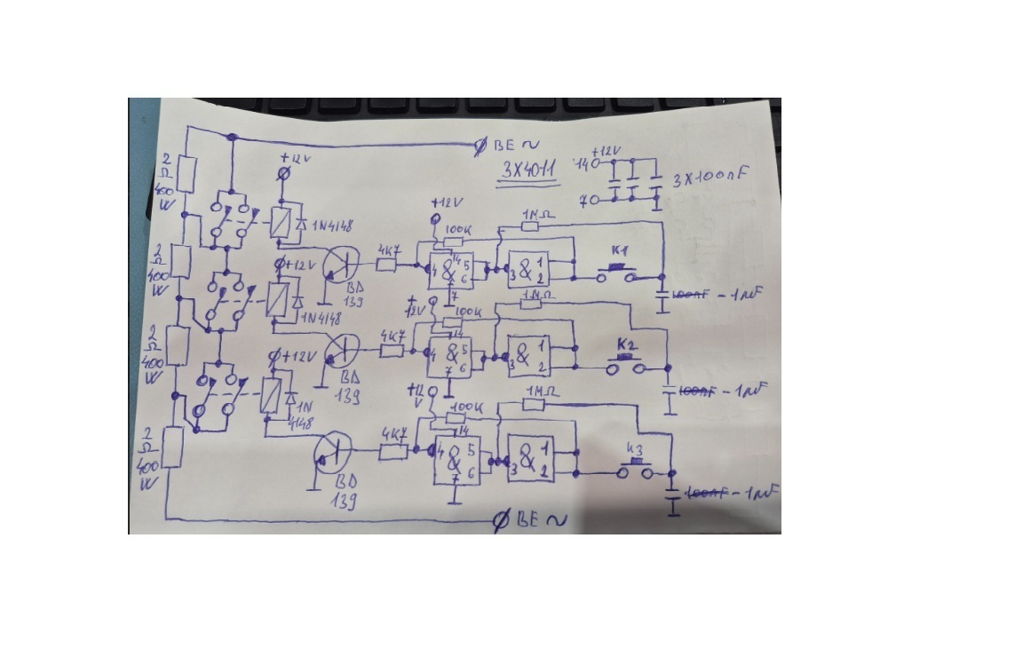

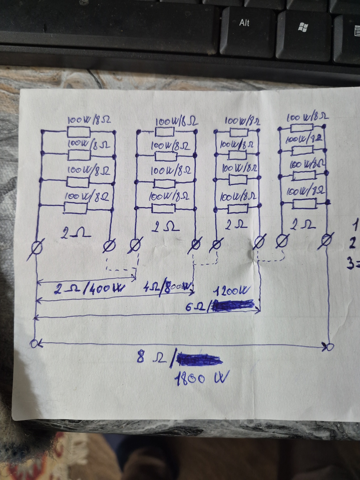

Relék lépcsőzetes kapcsolasa két nyomó gombbal
Szükségem lenne egy olyan kapcsolási rajzra ami 3 darab relét kapcsolgat két nyomó gomb segitségével.
Az első nyomó gomb (UP) lépcsőzetesen felfelé kapcsolná a reléket, a másik nyomó gomb (DOWN) meg lefelé kapcsolná a reléket.
Valami logikai IC-és kapcsolásra gondoltam.. (4017, 4093),amúgy ez a lépcsőzetes kapcsolás egy műterheléshez kellene ami a nagy teljesitményű 2ohm/400W ellenállás blokkokat kapcsolná ki és be, esetemben 2ohm, 4ohm, 6ohm, és 8ohm.
A relék 12V-osak és 30mA ert vesznek fel.
Teszek fel egy képet a rajzról, a relékről, és a műterhelésről is.

Mondjuk az van nekem is otthon, igaz azzal is meg lehetne oldani, már csak azon gondolkodom hogy hogyan oldjam meg a kapcsolást ha csak két darab banán dugasz aljzatom van ILYEN?, az lessz a kimenet, és erre a kimentre kellene kapcsolgatni a 2, 4, 6, 8-ohmos ellenállás értékeket, jah és a relék minden lépésnél maradjanak öntartásban.

(#) Tomi20 válasza soos csaba hozzászólására (») Szo, 10:20 /
Ha adhatok építési tanácsot: Én a sajátomat is hasonló képen készítettem el, csak kivezettem minden ellenállás csomag kimenetét banán aljzatra, így tudom variálni az ellenállás értékeket. Pl 4x2ohm, 2x4ohm, vagy 1x8ohm, illetve úgy kötözgetem, ahogy akarom, így tápegységek tesztelésére is alkalmas.
(#) Kinka István válasza soos csaba hozzászólására (») Szo, 10:22 /
A reléken lévő ábra szerint két záró kontaktust tartalmaz, így csak három értéket tudsz közvetlenül kapcsolni. A négy értéket úgy érheted el, hogy a négy blokkot sorbakötöd, ez lesz az állandó érték alapállásban. (8Ohm). A relékkel pedig egy-egy blokkot kisöntölsz, így lesz 6-4-2 Ohmod.

Én csak erősitők tesztelésére szeretném használni ezt műterhelést.
(#) soos csaba válasza Kinka István hozzászólására (») Szo, 10:23 /
Igen, a 2ohm-os rész az maradna fix, és arra kapcsolódna fel a többi ellenállás blokk.
(#) Kinka István válasza soos csaba hozzászólására (») Szo, 10:27 /
Bocs., közben módosítottam a hozzászólásom.
(#) soos csaba válasza Kinka István hozzászólására (») Szo, 10:30 /
Ez eddig oké, jó ötlet, de hogyan vezéreljem meg a reléket ugy hogy maradjanak öntartásban?, és lehessen kapcsolgatni őket forgó kapcsolával vagy valami léptetős elektronikával?.

(#) Lacika válasza soos csaba hozzászólására (») Szo, 11:09 /
3 darab dióda, a legfelső relétől a másodikra és a harmadikra, a másodikról a harmadikra.
(#) soos csaba válasza Lacika hozzászólására (») Szo, 11:14 /
Tudnád pontositani egy rajzzal az elképzelésed?.
Az áramkör úgy kell induljon be kapcsoláskor hogy mind a három rele be van huzva (ebben az esetben a 2ohmos blokk van életben, a többi blokk söntölve van), azoknak a bontását, illetve bekacsolásá-hoz kellene egy áramkör.
(#) Lacika válasza soos csaba hozzászólására (») Szo, 11:33 /
Ha logikával akarod vezérelni, akkor mindhárom bemenettel sorba egy dióda.
(#) soos csaba válasza Lacika hozzászólására (») Szo, 11:40 /
A tranzisztorok bázisát hova kötöd?.
(#) Lacika válasza soos csaba hozzászólására (») Szo, 11:45 / 1
Ezt nem értem, hiszen a képen rajta van.....
A hozzászólás módosítva: Szo, 11:48
(#) soos csaba válasza Lacika hozzászólására (») Szo, 11:48 /
Oké, köszi a segitséget!
(#) Lacika válasza soos csaba hozzászólására (») Szo, 12:00 /
Ha azt akarod, hogy átkapcsoláskor ne bontsanak a relék, akkor a tranzisztorok bázisa és a föld közé valamilyen 3 egyforma kondenzátort tegyél.
(#) soos csaba válasza Lacika hozzászólására (») Szo, 12:01 /
Oké, köszönöm a tanácsot!
(#) soos csaba válasza soos csaba hozzászólására (») Szo, 14:59 /
Végül úgy döntöttem hogy csinálok 3 darab Ki/BE kapcsoló áramkört 4011 CMOS NAND kapuval, és ezek fogják egy BD139-es NPN tranzisztoron keresztül kapcsolgatni a reléket.

(#) soos csaba válasza Gafly hozzászólására (») Szo, 15:28 /
Ez sehogyan, de legalább lehet külön kapcsolgatni bármelyik relét, igaz nem lépcsőzetesen, de igy is jó lesz.
(#) kaqkk válasza Gafly hozzászólására (») Szo, 16:19 /
Keress egy fel le számláló ic-t azzal megoldható a dolog , vagy még van egy megoldás egy mikroprocesszor (pic-avr-arduino.....) A fel le számlálónál lessz egy léptetőgombod és egy irány kapcsolód de azt fogja csinálni amit szeretnél .
A hozzászólás módosítva: Szo, 16:20
(#) lóri válasza soos csaba hozzászólására (») Szo, 16:37 /
Ez nem jó?
Az ULN-t kiválthatod.
