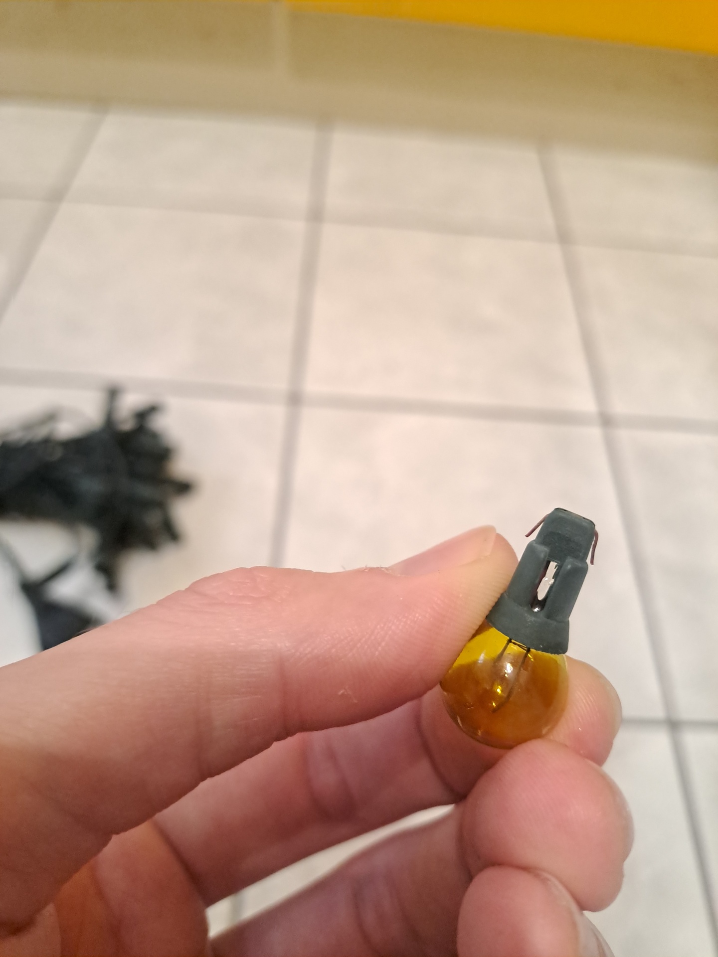

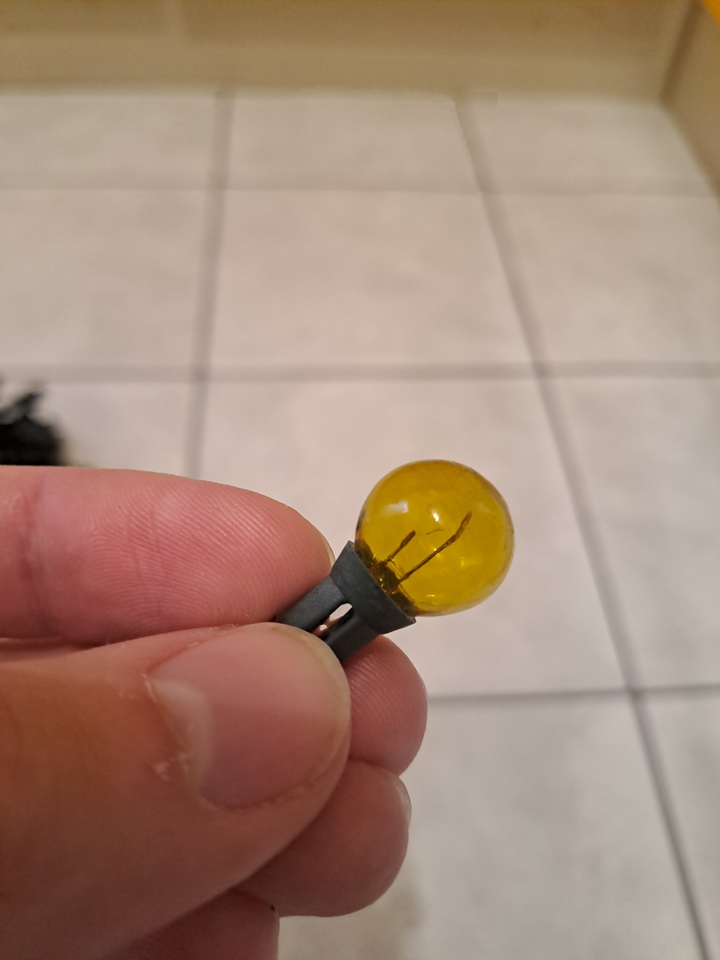

Mutatnál egy fotót erről az izzósorról, és esetleg külön egy másikat amin látszik milyen izzók vannak benne.
Én tavaly kértem és kaptam tartalék égőket ez én izzósoraimba. Azok között voltak látszólag nagyon "ütött-kopott" példányok is, és olyanok is amiknek a foglalata már szó szerint elporladt. De a bennük lévő üveg-izzókból amit megvizsgáltam az mind jó volt (sokról van szó, csak kiválasztottam néhányat a teszteléshez). Szóval amit te tapasztalsz, az erősen szembe megy a nálam lévő helyzettel, és bizony a logikának is ellentmond. Az összes égő hibája egy soros láncban az szinte hihetetlen, és ezen az öngyógyító sajátosság sem változtat. Legalább egy kicsi gyanakvást javaslok, hogy hátha van még valami egyéb körülmény is, ami elkerüli a figyelmed.
Csatoltam képeket. Én is hasonló véleményen vagyok (mármint, tán el se hinném, hogy ilyen létezhet, ha nem látom a saját szememmel), de nem látok tévedést. Multiméterrel végigmértem az összeset, kb. 1 ohmosak és szakadtak voltak csak köztük. Ez így totálkáros. Csak azért nem dobtam ki rögtön, mert volt jó 10 éve egy idős rokonomnál hasonló négyszínű izzósor, amit nem engedtem már használni nekik, mert ahogy írod: le lehetett morzsolni a foglalat szélét. Hajlamos sok régi dolgot elrakni (van helye bőven), ha netán még megvan azóta is, annak az izzóival tán újra lehet építeni ezt a másikat.

Lehetséges, hogy nem foglalkoztak vele és több kiégése után már annyira megnőtt az izzókra jutó feszültség, hogy kb. egyszerre köszöntek el, amíg valamelyik átkötés ki nem égett. Esetleg műszerrel vizsgálódott valaki és talált egy szakadtat, rakott bele újat és a következő bekapcosláskor dobtak hátast a még pályán lévők. Egy-két ilyen javítás és el lehet jutni az általad tapasztalt állapotig.
Köszönöm a tippet, de nekem most már olyan mennyiségű tartalék izzóm van, ami nagyjából sosem fog elfogyni. (Nem mellékesen, amikor még néhány darab nem világított, bekötöttem a láncba egy soros diódát, ami mérsékelte a feszültséget, és ezek a diódák most is benne vannak, így az egész sor élettartama még hosszabbra becsülhető.)
Olyasmire gondolok, hogy például a kivezető szálak olyan jelentős mértékben oxidálódtak, hogy a műszer érintkezője nem tud a fémes résszel találkozni. Nálam is meg kellett kapirgálni a drótocskákat.
Úgy csináltam, hogy az egyik pólus egy krokodilcsipesz volt, és először azt ellenőriztem a másik tüskével, hogy a bevezető szál tövében vezet-e. Ezzel nem volt gond. Utána csere, és a másik oldalon is ugyanez a teszt. Nem kellett sokat piszkálni a '0' jelzéshez, viszont a túloldalakat stabilan szakadtnak jelezte.

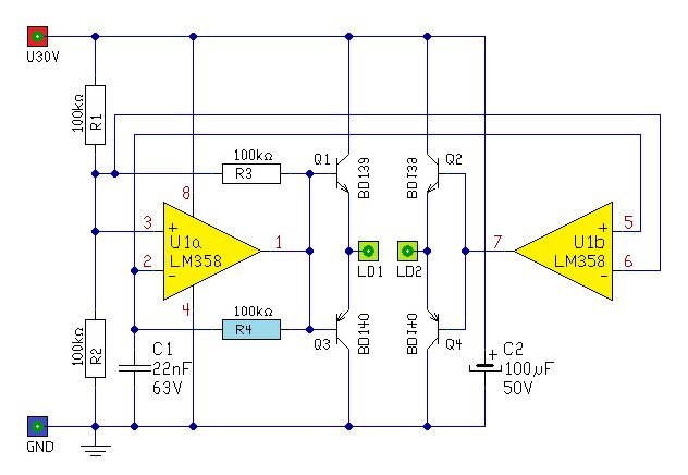

Ha nem muszáj, nem szeretném a vezérlő elektronikát alakítgatni. Egyszerű transzformátort hogy gondoltad? ![]() AC módban, csak úgy? Graetz nélkül?
Ha izzószálak vannak a sorban, akkor az nyugodtan mehet trafóról, nem fog vibrálni (vagy ha mégis, azt nem látod). Ha LED-ek, akkor pedig kell egyenirányítás is.

A kb. 400Hz-nél nem látod a vibrálást. Ha van kedved gubacsolni vele..
Azt nem írtad, hogy a két sorhoz összesen hány vezeték tartozik ‒ ez meghatározza a megvalósítás módját.
Szia! próbáld meg egyszerűen egy 24V-os trafóról minden nélkül, AC-n! ( ahogy proba írta ) 50Hz-cel villogni fog, de kinn az erkélyen nem lesz zavaró. Ennél egyszerűbb nincs. Ha mégis zavaró, akkor proli007 megoldása a jó!
Az eredeti elektronikában kész van a hid-Ák, annak a bemenetére csak egy oszcillátor jel kell. ( proci ki, oszcillátor bele, és működik.) Mondjuk helyileg nem tudom pont hogy hol van az a kivezetés, az némi kutakodást igényel.

A szép megoldáshoz akkor valóban az új elektronika építése marad.
Én így használtam évekig gond nélkül - plusz egy soros ellenállást is betettem a fényerő beállítása miatt.
Köszi, ezt ki fogom próbálni. Gondolom 30V AC körüli trafó kellene. 24V osom - ha jól emlékszem van.
Nagyon köszönöm ! Mindig csodálom a tudásod! Ha jól körülnézek ezek az alkatrészek elfekvő készleteimből meg is vannak. Egyszerű, nagyszerű, és a meglévő elektronikát se kell alakítgatni. Köszönöm mégegyszer!

24V os kis trafóval szépen világít az összes led. Talán túl erősen is, így lehet szükség lesz majd ellenállásra is. Valóban vibrál kicsit, ha nagyon zavarna, megépítem proli007 áramkörét. Köszönöm Nektek!
A hosszú élet garanciája, olyan ellenállást válassz, aminél észreveszed hogy már picit csökkent a fényerő. Ami ennél kisebb, az feleslegesen terheli a ledeket, ezáltal idő előtti tönkremenetelt okoz.
Ellenállás helyett (vagy vele együtt) egy soros diódát is kipróbálhatsz. Ez is csökkenti a feszültséget, talán még a vibrálást is, de ha még egy puffer is befér a projektbe, akkor a villogás teljesen megszűnik.
