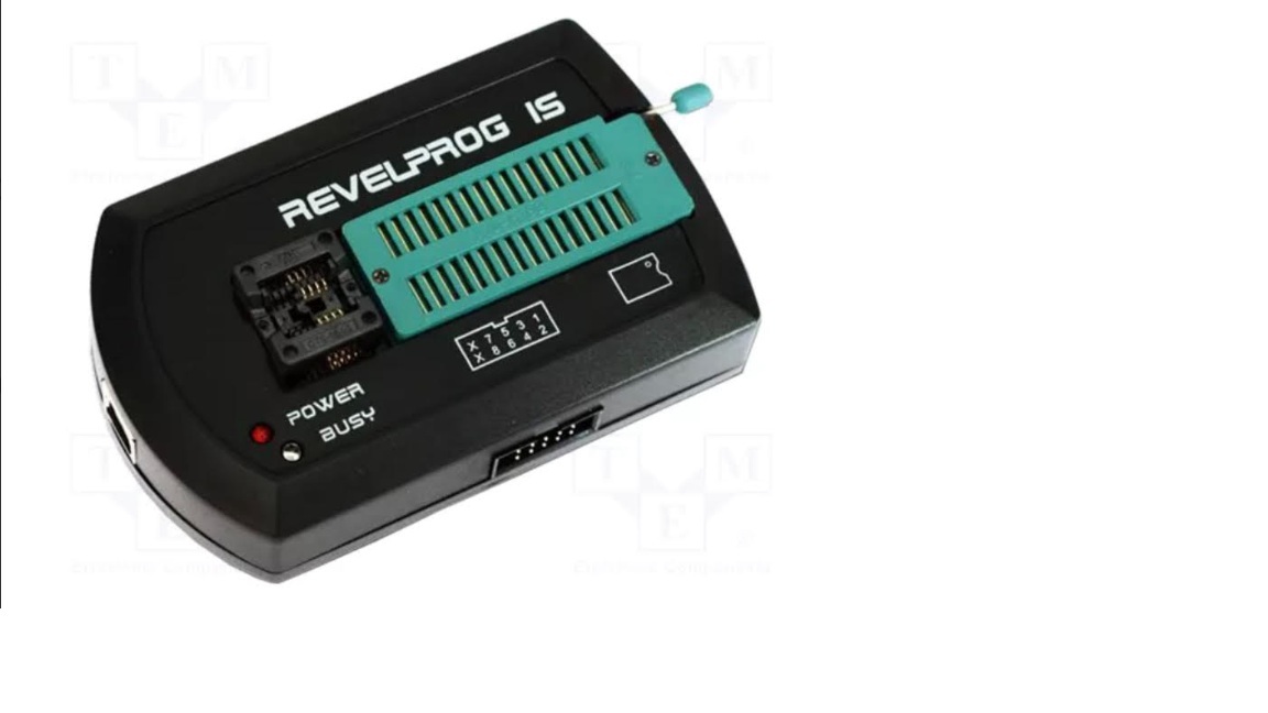

Pic égetőd van ? Ha a "felsőbbrendű" programja nem úgy működne ahogy szeretnéd keress meg privátban segítek .
A hozzászólás módosítva: Dec 21, 2025
Igen van egy REVELPROG IS programozóm.
Köszönöm hogy fel ajánlottad a segitséget, remélem össze jön, és nem lesz gubanc a programmal. A hozzászólás módosítva: Dec 21, 2025
