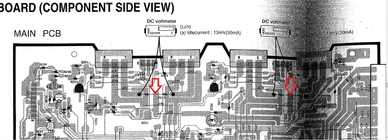

(#) reloop válasza devergo74 hozzászólására (») Dec 27, 2025 /
A mellékelt ábrán piros vonal a két csatorna jele. Az ellenállásokat természetesen el kell távolítanod.
Akár a bemeneti csatlakozótól is húzhatsz két szál vezetéket, a test bekötése így adott. Ha összeszed némi zavart nincs jelentősége, csak annak kell eldőlnie, hogy a hangerő ingadozás marad, vagy ettől megszűnik.

(#) devergo74 válasza reloop hozzászólására (») Dec 29, 2025 /

(#) reloop válasza devergo74 hozzászólására (») Dec 29, 2025 /
Keresd meg a végerősítő bemeneténél az R177 ellenállást és mérj rajta feszültséget, mikor elmászik a hangerő. A mellékelt ábrán az ajánlott értékeket bekereteztem.
Ez egy némító kapcsolás, a feltárt tünetek beleillenek a rendellenes működésébe.

Rendben.
Következzen maga a hangerő szabályzó panel. A csatlakozóján (JP302) a hármas láb a test, 2-4 a két csatorna bemenete, 1-5 a kimenetek. Ezek hogyan viselkednek?

(#) devergo74 válasza reloop hozzászólására (») Kedd, 20:19 /
Mértem a megadott csatlakozásokon jelet, hát eléggé gyenge, vagyis a frekvencia össze-vissza változott, ki és bemeneten egyaránt.
Viszont a potméterre is rámértem szkóppal a bemeneti jelen nem változtattam, maradt az 1Khz 1V, ott szépen megjelent a jel a lábakon.

(#) reloop válasza devergo74 hozzászólására (») Sze, 17:39 / 1
A frekvencia változás nem reális.
Csatolom az idevágó rajzrészletet. Mivel a potenciométer bemenetén jó volt a jel, elég mérned a JP302 csatlakozón az 1 és 5 lábakat természetesen szkóppal.
(#) devergo74 válasza reloop hozzászólására (») Csü, 15:14 /
Mértem az 1-es és 5-ös lábakon szkóppal, de semmi értelmezhető jelet nem mutatott.
Ha a hangszórókimeneteken mértem, 4 Ohm-os terheléssel, akkor ott lehetett látni jelet, viszont nagyon változott, torz volt.
De lehet, hogy csak az én mérési hibám, nem tudom.
(#) reloop válasza devergo74 hozzászólására (») Csü, 16:21 / 1
A csatlakozó 1 és 5 lábain csak pár tíz millivolt feszültség észlelhető szobahangerőnél, lehet ez zavar meg.
Ide térjünk majd vissza később.
Fontos ellenőriznünk a kimeneti relét, mert az oxidált pogácsák is produkálhatják ezt a hibát. A jel volt nagyságrendű, nem okozhat nehézséget az érzékelése.
A mérést az erősítő kimenete és a relé közötti szakaszon kell elvégezzük, például az végtranzisztor emitter-ellenállásainál. Ha itt még torzítatlan a jel és stabil, akkor a relére, esetleg a kimenetválasztó panelre (JACK PCB) terelődik a gyanú.
