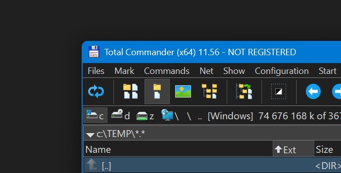

TC verzió: 9.22. De próbáltam újabbakkal is, ugyanolyan. Nem függ a verziótól, csak a Win szerencsétlen beállításától, ami nem állítható. Legalább is nekem nem sikerült.
Fehér alapon világos kék. Mennyi esze van annak, aki ilyet tervez?
Én azt szeretném, hogy olyan egyértelműen különbözőek legyenek, mint a Win7-nél volt. A szemem már nem a régi, és meresztgetni kell, mert alig van különbség a be/kikapcsolt között. És ha tévedek, nagyon mást csinál a TC.

@Gombszem: kompatibilitási módban próbáltad már indítani, hogy a vizuális effekteket letiltva hogyan néz ki?

Nézegettek a windows beállításokat, csak egy accent color-t lehet állítani, de azzal nem módosul csak a fejléc színe.
Gobszemnél a Win7-es classic téma, az Aero nem így nézett ki, ott is kékesek voltak a gombok, lehet a TC color beállításai alatt állítható a színe, de elsőre nem találtam. Gombszem Win11-es képénél is szögletes az ablakkeret, ami szintén nem az alapértelmezett Win11 téma, mert ott lekerekített.

(#) tki válasza majkimester hozzászólására (») Jan 19, 2026 /
A csatolt képen látszik, hogy az ablak kerete is látható tud lenni, ill. a caption-je is színesre tud váltani, ha aktív. Nem emlékszem, hogyan csináltam, de az Interneten biztosan megvan (friss Win11). Korábban volt egy kapcsoló, amivel be lehetett kapcsolni, hogy az aktív ablakok fejlécei az accent színét kapják, akkor nem maradtak fehérek (ill. nálam, sötét témánál sötétszürkék vagy tán feketék). Amit egyébként manuálisra és a régebbi jellegzetes kék színárnyalatra állítottam nosztalgiából...
Két dolog: egy ablak eredeti fejlécét bármelyik program el tudja rejteni és másikat tud rajzolni helyette, pl. mikor menüt és tabokat is tartalmaznak. Ilyesmi az új Notepad és Explorer is - csak a kék keret működik rajtuk-velük, a kék aktív caption nem, vagy nem kutattam még fel.
A másik, hogy a kerekítés is egy utólagos trükk a rendszerben, ami nem működik minden programon. Olyan esetben hatástalan, amikor nagyon egyedi módon rajzolja meg egy program a saját ablakát - de ez azért viszonylag ritka.
Egyelőre sok (csak nem elég) beállítási lehetőséget megtartottak a Registry-ben, de semmi sem garantálja, hogy maradnak is. Én pl. azt utálom, hogy nem lehet a SysTray-en az ikonokat globálisan engedélyezni, csak egyesével, ami hátráltat.

(#) Gombszem válasza bbb hozzászólására (») Jan 20, 2026 /
Köszi, jó ötlet volt, eddig nem próbáltam. Sajnos ugyanolyan.

(#) Gombszem válasza Gombszem hozzászólására (») Jan 21, 2026 1 /
Megvan a megoldás. Az, hogy nem lehet megoldani.
Beszéltem a ChatGPT-vel, ez írta:
„Ez nem Téma, vagy Beállítás hiba, hanem a Windows grafikus alrendszerében egy vizuális visszafejlődés, nem a TC hibája, hanem a Windowsé.
Mi történik valójában?
- A klasszikus GDI + ClearType árnyalást (Soft Shading) a Win10-től a Microsoft megszüntette.
- A TC Mappaszinkronizálás nyilai nem ikonok, nem PNG, hanem runtime rajzolt GDI elemek.
- Ezért nincs mit visszakapcsolni, nincs olyan TC-beállítás, ami tényleg megoldja.”

(#) bbb válasza Gombszem hozzászólására (») Jan 22, 2026 / 1
Ha csökkentett színmódot (8bit) választasz ki a kompatibilitás fülön, akkor úgy fog kinézni, ahogy szeretnéd.
(#) Gombszem válasza bbb hozzászólására (») Jan 22, 2026 /
Tényleg így van. De ez csak a TC 32 bites verzióban megy. A 64 bitesnél nem lehet bejelölni, szürke a jelölő négyzet.
(#) tki válasza Gombszem hozzászólására (») Jan 22, 2026 / 1
Létezik egy https://uxstyle.en.lo4d.com/windows és egy https://www.ultrauxthemepatcher.com/ program, az utóbbi nyílt forrású, meg lehet próbálkozni velük. A témafájl Windows-ban már a Vista óta alá van írva, nem lehet csak úgy belenyúlni a színekbe, de ezek a programok állítólag képesek rá.
Itt van leírás, hogyan kell a gombszíneket megváltoztatni a jelzett fájlban: https://en.wikipedia.org/wiki/MSSTYLES
