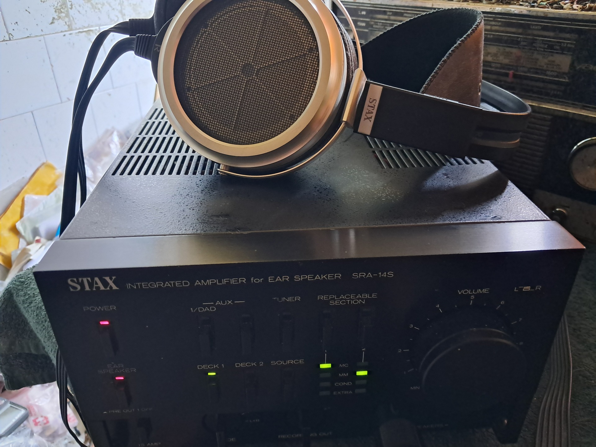

Azta ku... , a füleshez jár a deck is, 2M -ért? Vagy az külön téma? Illetve a specifikációk közt van egy ilyen leírva: Előfeszítő feszültség: DC580V, ez mit jelent?
(#) tunerman válasza Baxi hozzászólására (») Jan 26, 2026 / 1
A Stax elektrosztatikus fejhallgatói kétféle előfeszítő/polarizációs feszültséget igényelnek:
- normál tipusok +230 volt
- professzionális tipusok +580 volt
A meghajtásuk történhet transzformátorral, amit a végerősítő hangszóró kimenete hajt meg. A jobbik megoldás amikor külön fejhallgató erőstőt használunk hozzájuk.
Vannak tisztán félvezetős és vannak hibrid (félvezetős elektroncsöves kimeneti fokozattal) egységek, az áraik a csillagos égig emelkedhetnek
A berakott fotón egy Stax SRA-14S erősítő látható egy SR-009 fejhallgatóval, amelyeket referencia célokra használok
TJ.

(#) tki válasza Baxi hozzászólására (») Jan 26, 2026 / 1
„Előfeszítő feszültség: DC580V, ez mit jelent?”
Azért van a membrán előfeszítve (két azonos potenciálú állórész közt középen), mert ha egy erős mezőt modulálsz egy ahhoz képest gyenge hangfrekis jellel (az egyik oldal annyival pozitívabb lesz, a másik annyival negatívabb és fordítva), akkor közel lineáris lesz az elmozdulás egy amúgy négyzetesen változó mennyiség kis szakaszán.

(#) Baxi válasza tki hozzászólására (») Jan 27, 2026 /
Azta, durva. Köszönöm! Én is utánna olvastam hogy mi ez, nem is tudtam hogy létezik ilyen. Ez már más liga! Egyszer hátha lesz szerencsém ilyet látni es hallgatni.
(#) Baxi válasza tunerman hozzászólására (») Jan 27, 2026 /
Szia, nem semmi setup! Gratula!
Ezt mire használod, zene hallgatás, szórakozásra vagy munka?
(#) tunerman válasza Baxi hozzászólására (») Jan 27, 2026 /
Már korábban írtam, hogy referencia használat cèljából szereztem be a Stax fejhallgató szettet, hogy mindig legyen a vitatott témákat eldönthető controll a birtokomban.
A fejlesztéseknél is használom, a különböző megoldások, vagy anyagok közötti karakterek felismerésében.

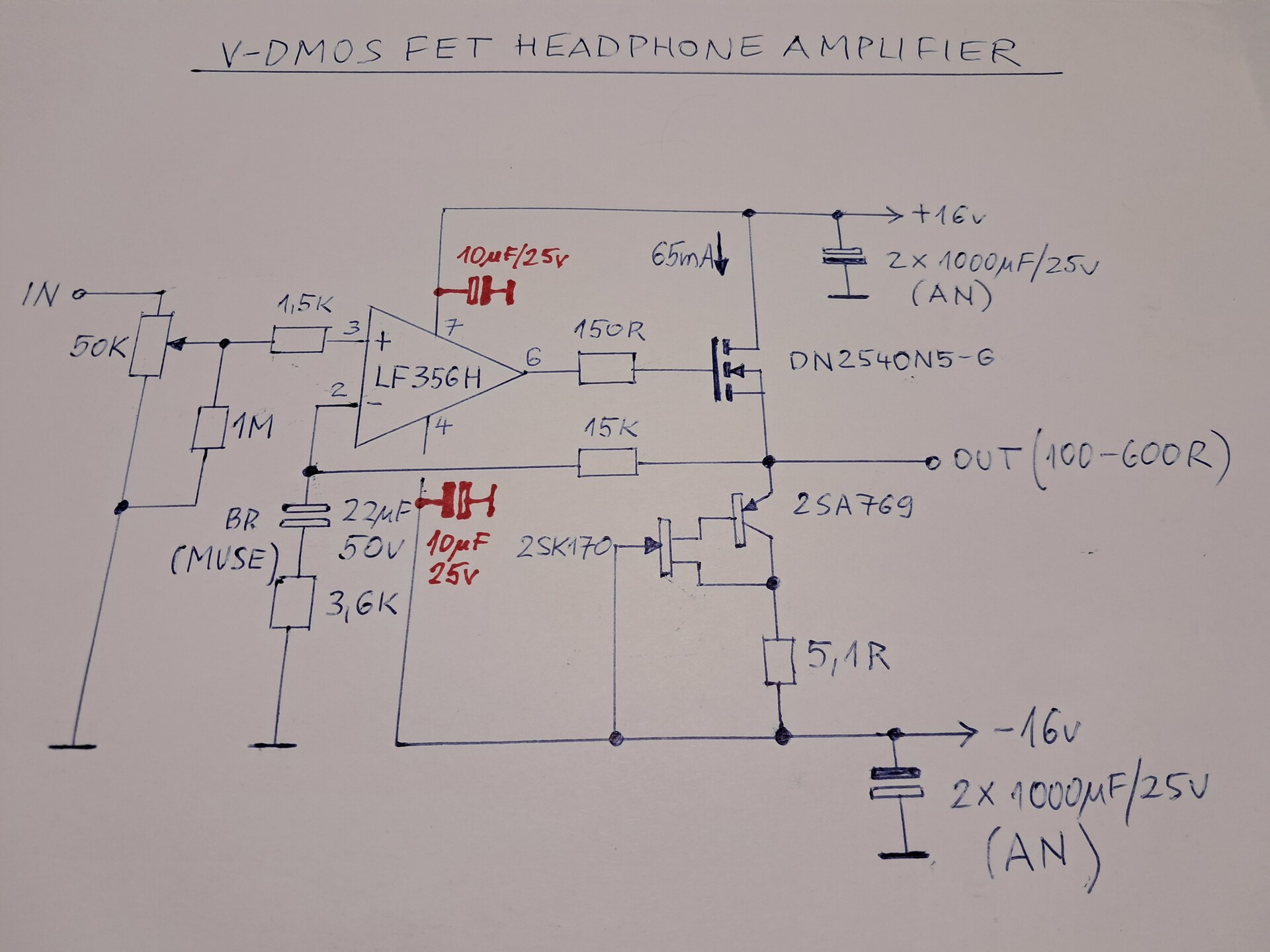

(#) tunerman válasza tunerman hozzászólására (») Csü, 19:51 / 1
„Most hogy elolvastam az oldalon a SIT cikket, tervezem ezt megépíteni, csak az áramgen. hozzávalókkal vagyok kicsit gondban. Nem lehet picit olcsósítani?
2SA769, 2SK170 ebayen aranyár, bontott példányok. Cirka 20k volna sztereóra, picit meredek nekem.
Esetleg BF245C+BD140?”
Mindent lehet "olcsósítani", csak akkor nem az lesz mint amit szeretnénk
1. A 2SK170BL JFET helyett a BF244A típusból lehet esetleg hasonló karakterisztikával rendelkezőt találni. A szükséges Ugs értéke kb. 0,3-0,4v/1mA
2. A 2SA7639(Y) PNP helyett esetleg a BD244 szóba jöhet, a bétája 50-70 körüli legyen.
(Mivel más alkatrészekkel próbálkozol, ne lepődjél meg, hogy esetleg az 5,1 ohm értékét változtatni kell a 65mA-es munkaponthoz.)

(#) ABU válasza tunerman hozzászólására (») Csü, 20:15 /
Köszönöm a választ!
Ár/érték arányra fókuszálva építeném meg a projektet, a felszerelésem nem biztos hogy lehetővé teszi a high-end alkatrészekből adódó különbségek kiaknázását, így feleslegesnek tartom többszörözni az árat.
Abban biztos vagyok hogy jobb az eredeti, de most egy smsl su1 dac meg középkategóriás hifiman fülesre minek...

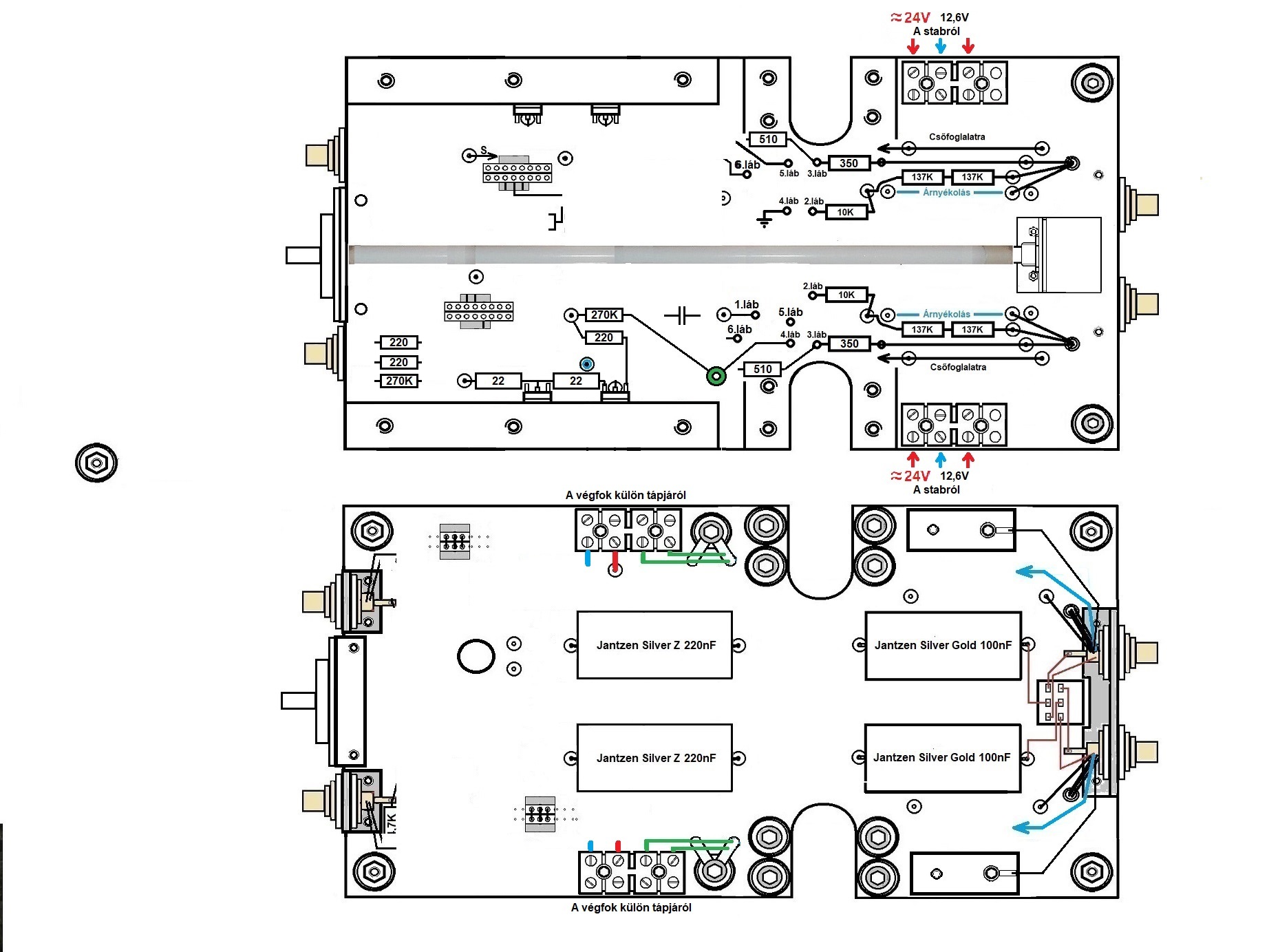

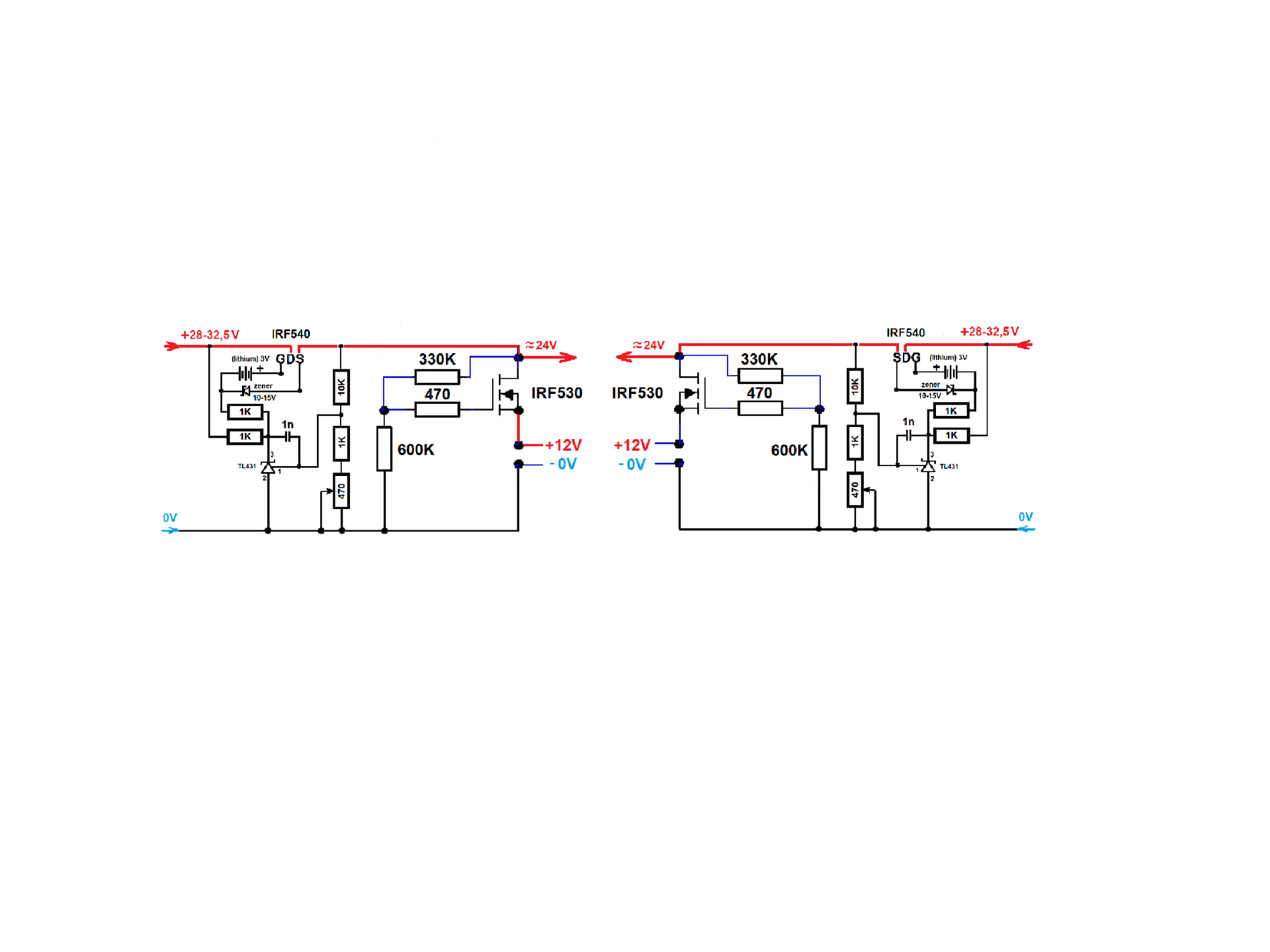

Tápügyben...
Sokat évődtem a dolgon, és úgy döntöttem, hogy nem reszkírozom a hibrid 1 hangminőségét a fűtés tekintetében. Elvetettem az ellenállás ötletét, és a tápban modellezem a Hibrid 1 fűtésmegoldását. Végül is dupla szűrés. Lenne egy kérdésem: a 600K-val párhuzamosan tennél e hidegítést a Gate-re. Már megrendeltem hozzá a 18V/10VA trafókat.

(#) mek-elek válasza mek-elek hozzászólására (») Csü, 20:53 /
Tán a sok reszelés (mármint nekem), de a 12V az 12,6V akart volna lenni!...

(#) Suba53 válasza tunerman hozzászólására (») Pé, 0:03 /
A Bercsényiben a 2SK170BL 1450.-Ft/db
(#) mcc válasza Suba53 hozzászólására (») Pé, 5:27 /
Vagy az áramgenerátort meg lehet építeni egy másik DN2540-el és 1db ellenállással is.
(#) tunerman válasza ABU hozzászólására (») Pé, 7:03 / 1

(#) ABU válasza Suba53 hozzászólására (») Pé, 16:28 /
Ez eredeti lehet? Mert a gyártása megszűnt. LSK170 az utód, 3800Ft/db.
(#) Ge Lee válasza ABU hozzászólására (») Pé, 16:58 /
Nem kell feltétlenül a be nem szerezhető dolgokhoz ragaszkodni, biztos vagyok benne, hogy létezik olyan ma is kapható jfet amivel helyettesíteni lehet, és nem 3800 hanem mondjuk 380Ft-ért.
Elő kell venni az adatlapot, aláhúzni benne a lényegi paramétereket, utána lehet keresgélni a neten. Én olyan jfet-hez kerestem amiről gyári adatlap sem volt, és néhány hét kutakodás után találtam. A mai jfet gyártás ugyanúgy le kell hogy fedje az 50 éve meglévőt is, legfeljebb nem fogsz kapni belőle csak smd-t, de annak is lehet lábakat csinálni ha nagyon muszáj, sőt árulnak ilyen adaptereket készen is.
(#) ABU válasza Ge Lee hozzászólására (») Pé, 19:17 /
2SK209 áll hozzá legközelebb sot23-3 vagy ha nagyon úgy van, akkor LSK170 közvetlen utód Linear Systems.

Ebay, aliexp. is tele van aftermarket jfettel, a fentebbi bolt is valószínűleg azt adja, a Toshiba tokozás tükörsima nem ilyen rücskös, mint a képen lévő. Nincs ezzel baj, kínaiak is gyártják a japánok után csak abban biztos vagyok, hogy maximum hasonló minőség mint az eredeti. Már csak abból kiindulva, hogy az LSK170 dupla annyiba kerül.
(#) Ge Lee válasza ABU hozzászólására (») Pé, 19:31 / 2
Nekem is az lett a befutó. Ha érdekel keress meg privátban tudok olcsón küldeni egy két darabot kísérletezni, nekem a BL van meg a GR-ből pár db.

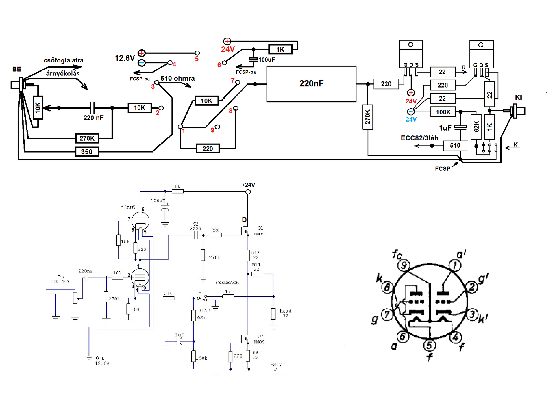

(#) mek-elek válasza tothbela hozzászólására (») Vas, 12:01 /
Ugyan tervezés alatt áll a panel, de a tápolás érthetősége miatt tettem fel.
