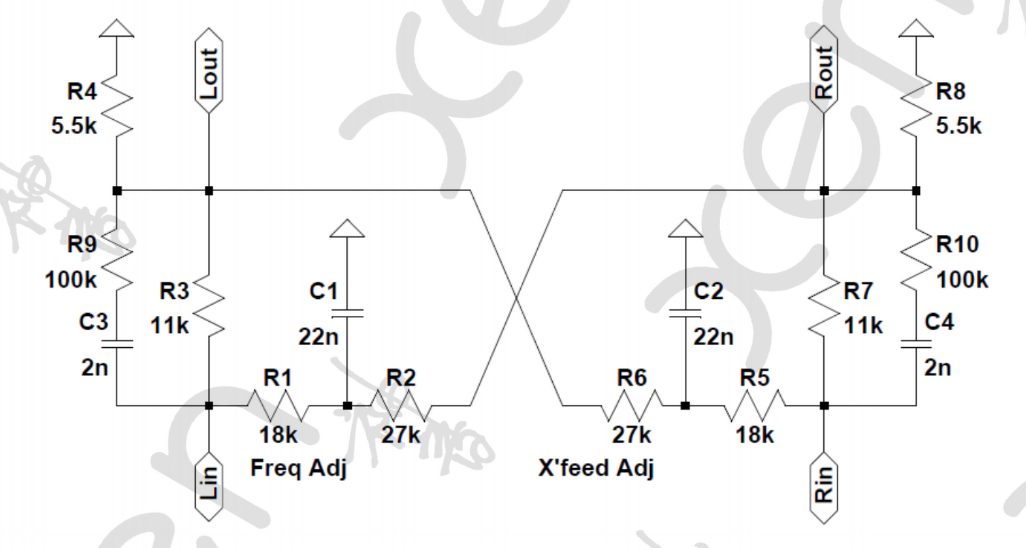

Amit csatoltam az Dimitri Danyuk tervezete, Linear Systems application notesek egyik írója is. A passzívnál számolni kell 14dB jelszintcsökkenéssel, az egy külön erősítőhöz tartozó rész, de magában is működik. R1,R5 R2,R6 helyére célszerű betenni 100k stereo potit aztán oda tekergetni ahol tetszik, utána fix ellenállásra cserélni. Azt olvastam több, mint 10 ember kipróbálta és egyik sem tért vissza a crossfeed nélküli használathoz. De ez is most olyan, hogy kinek mi... Főleg audiofil körökben oszlanak meg a vélemények, egyik oldal azt mondja nem piszkáljuk a hangot mások szerint meg új élmény a fejhallgatózás. Én azt mondom ki kell próbálni, fióktakarító próbanyákos mindkettő, ha nem tetszik akkor kuka, nekem bejött
Én is gondolkodtam már rajta, lehet most jön el ennek is az ideje ?
Ha jutottál valamire, akkor tedd fel ebbe a témába, kíváncsi vagyok mit alkottál.
Köszönöm az ajánlást. Elolvastam, fontolgatom.
Még csak olvasgatok a témáról egyelőre, meg van ezer féle kapcsolás rá, de szerintem a Danyuk passzív lesz ami megépül valahogy azt magasztalják nagyon.
