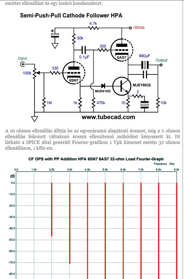

A hibrid, elöl GGL ECC82, a végén IRF530. A cső képességei csodásak, de lehet, hogy a vége lehetne még előnyösebb.

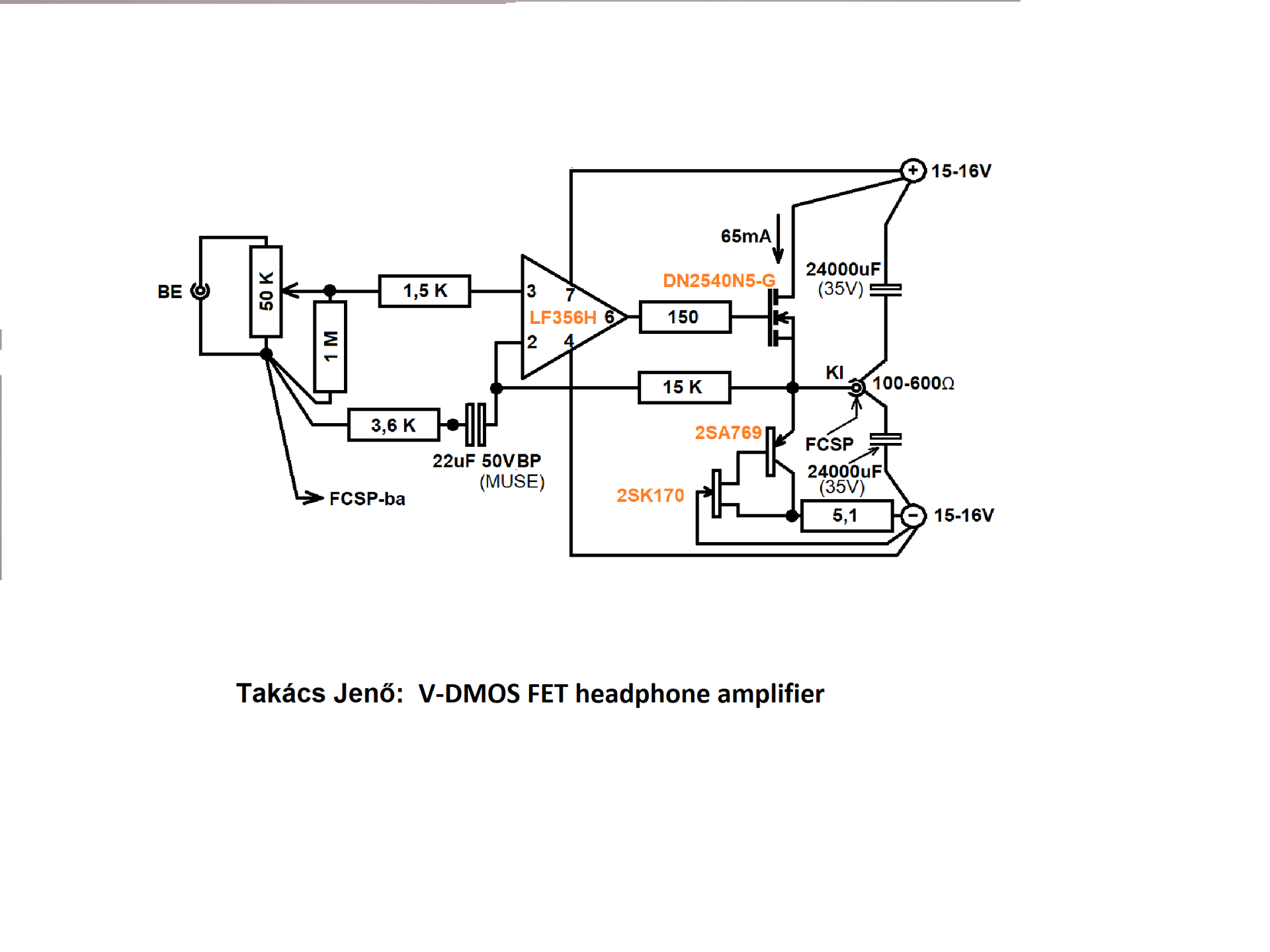

És ekkor egy érdekes dolgot olvastam tunerman fórumtársunk témájában. Bizonyos Aldure fórumtársunk a VFET működését elemezte, és a következő hangzott el:
A VFET egy JFET, ami azt hiszi magáról, hogy egy trióda vákuumcső – más néven SIT
És Jenő Úr még fel is rakott nekem egy fejhallgató erősítő kapcsolást is ehhez, ami az Ő fejlesztése.
Ez a kapcsolás igen kedvező költséghátterű az említett elektroncsöves megoldáshoz képest.
Ezért úgy vélem, hogy érdemes lenne meghallgatni e kapcsolás képességeit.
Ezúton is köszönöm a rajzot alkotójának!
A jövő év elejére tervezem a megépítését a szokásaim szerint.
De az is lehet, hogy türelmetlenség miatt az idén csinálok egy fércmegoldást, hogy halljam a nagyjából a hangját.
Távlatilag, amennyiben hallok valami bíztatót az említett megoldásban, akkor megkérem azokat a fórumtársakat, akik képesek nekem ebben segíteni, hogy dolgozzák ki e két kapcsolás házasítását.
Azonban ez jelenleg még nem aktuális.

(#) tothbela válasza mek-elek hozzászólására (») Nov 9, 2025 /
Először is ami megfogott, az alkatrészek választása.
Az opamp: LF356H. Miért kell katonai tokozású? Nekem van ilyen néhány darab, de meghallgatás alapján nem mondanám hogy audióra találták volna ki.
Az áramgenerátor: 2SA769 PNP tranzisztor és egy és egy 2SK170 kisjelű JFET. A 2SA769 áramerősítési tényezője 1A kollektor áramnál 60 és 240 között van valahol, a 2SK170 úgynevezett cut-off feszültsége 0,2-1,5V között szór. Ebből hogyan lesz stabil 65mA-es áramgenerátor?
A lényegi alkatrész: DN2540. Nos, ez egy kiürítéses módú N csatornás mosfet. A rajzon viszont növekményesnek a rajzjele van. De ez nem számít, mert a rajz csak rajz, attól még a DN2540 az N csatornás kiürítéses mosfet DNMOS.
A VFET az a "V" alakú gate csatornájáról kapta a nevét, de a DN2540 az nem VFET. De mivel az is MOSFET, közös bennük, hogy mind szigetelt kapus térvezérlésű tranzisztor.
A JFET az viszont nem szigetelt kapus, ahogy a SIT sem. Ezek vezérlése gyakorlatilag egy záróirányban előfeszített diódaként fogható fel.
Tehát a DN2540 annyiban tér el egy növekményes N csatornás mosfettől mint például egy IRF510-től, hogy amíg az IRF510 akkor kezd el vezetni amikor a gate elektródján a feszültség a source elektródhoz képest +3V körül van, addig ez a feszültség a DN2540 esetében nagyjából -2V.
Az IFR510 egy ENMOS fet ha pontosak akarunk lenni. E mint növekményes, N mint N csatornás. Sajnos mind a két típus erősen nemlineáris, ezért próbálkoztak a fejlesztők a VMOS fettel. Ennél a gate árok geometriája próbálja lineárisabbá tenni a transzver karakterisztikát, cserébe a meredeksége lett kicsi.

(#) tunerman válasza tothbela hozzászólására (») Nov 10, 2025 / 1
„Először is ami megfogott, az alkatrészek választása”
1. Az NS LF356H egy első generációs JFET bemenetű preciziós katonai opamp, ennek a dual változata az LF353H (az eredeti gyártásúak kiváló hangúak)
2. A saját fejlesztésű komplementer kaszkód áramgeneràtor pedig egyszerű és nagyon pontos
3. A Supertex DN2540N5-G egy nagysebességű " VERTICAL " DMOS eszköz 10nsec kapcsolásí idővel, és a triódákra! hasonlító karakterisztikával (datasheet mellékelve, ID=65mA környékén ajánlott nézegetni a transzfer karakterisztikáját)
TJ.

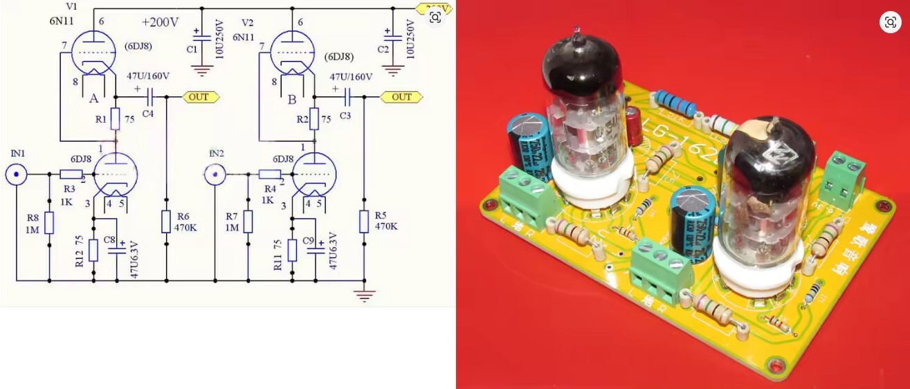

Vannak ilyenek fillérekért az alin. Ott a kapcsolás is a második képen de mutatom is, egyetlen srpp ahogy már írtam. Nem mértem még mit mutat kis impedancián, meg nem tudom hogy szól. Úgyis jön a tél, kint nem lehet csinálni semmit, majd összedobom és mérek rajta ezt azt.
Egyetlen cső, labortápról kap fűtést meg anódtápot és lehet méregetni.
Meg vannak ilyenek is, itt a linkje meg a mérései, ez se sokkal bonyolultabb.
