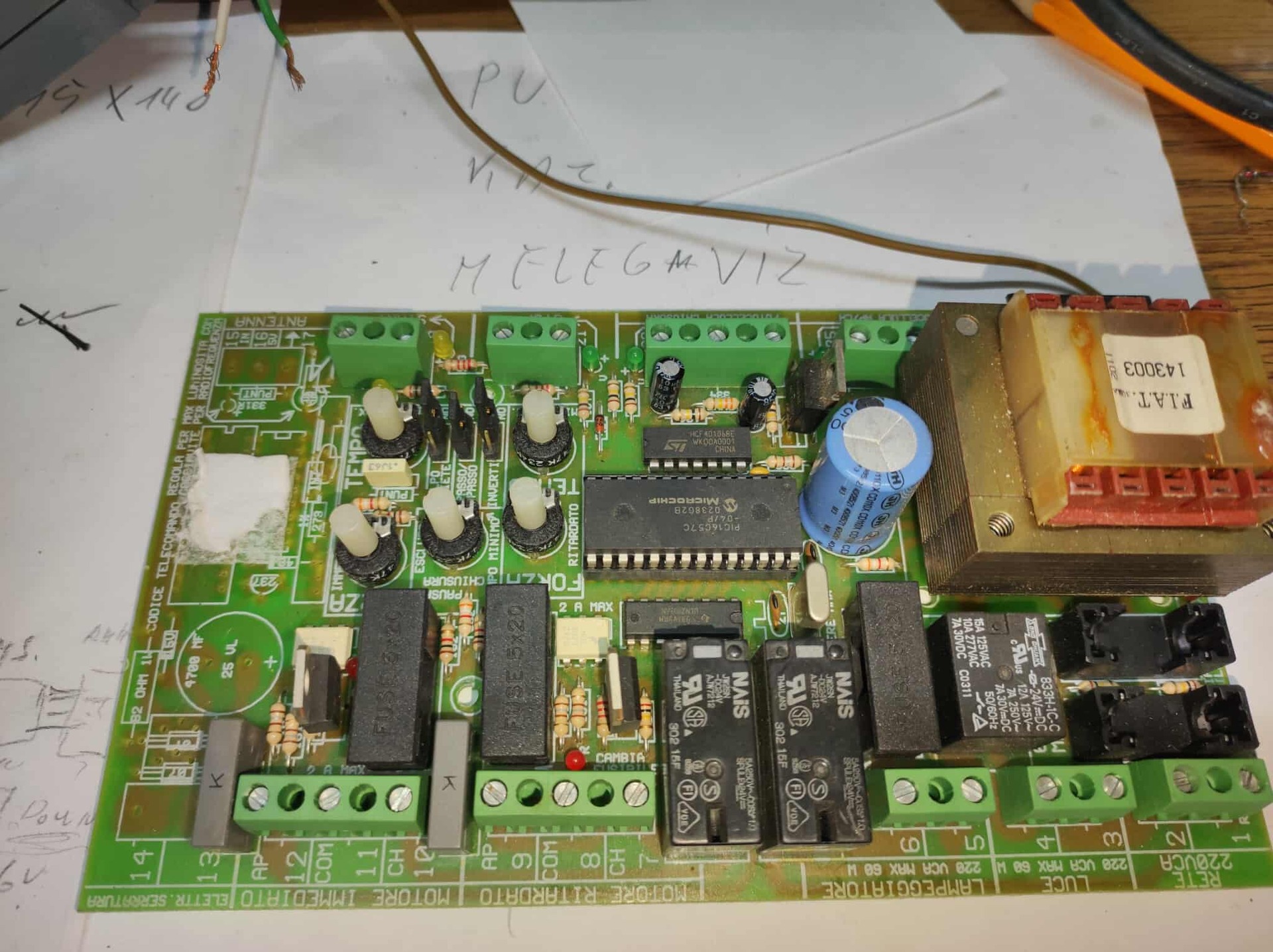

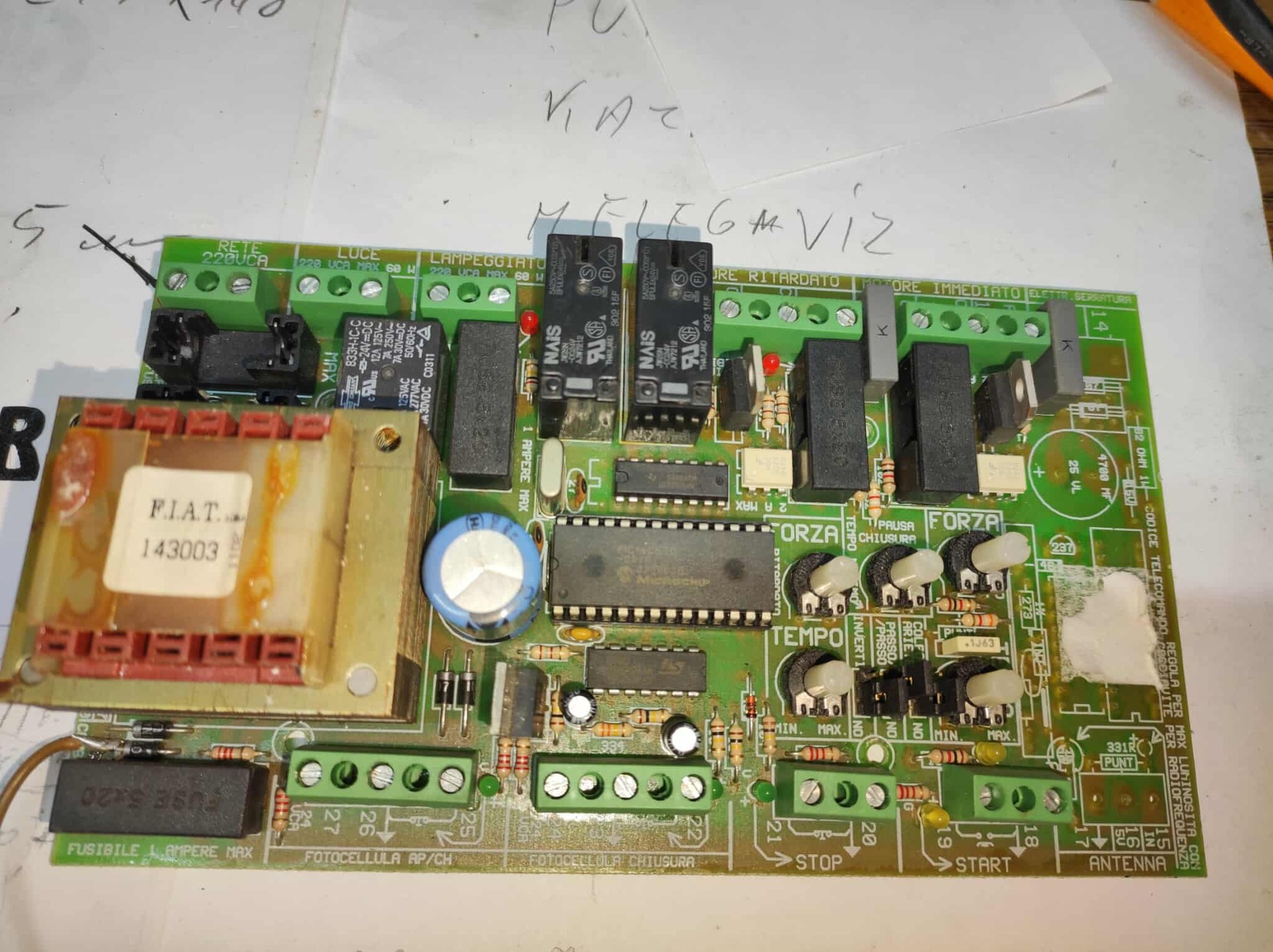

Ismeretlen kapunyitó szett vezérlőpanelje
Helló! Valaki felismeri a képen látható kaumotor-vezérlő panelt? Két darab Proteco Aster3-as motorral együtt kaptam a héten. Ha sikerülne beüzemelni akkor az utcakapum nyitására használnám fel.

(#) uniman válasza JZoli hozzászólására (») Jan 31, 2026 /
Élsesebb és nem elferdítve fotózot kép jobb lenne...a felső feliratok nem értelmezhetők.
Hasonló, de egymotoros vezérlőm van valahol.

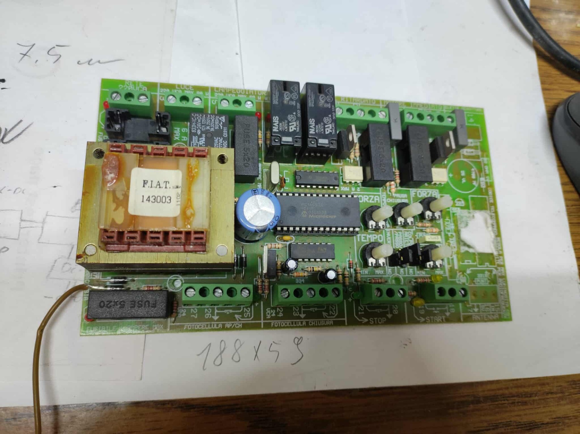

(#) JZoli válasza uniman hozzászólására (») Jan 31, 2026 /
Ez talán jobb lett!

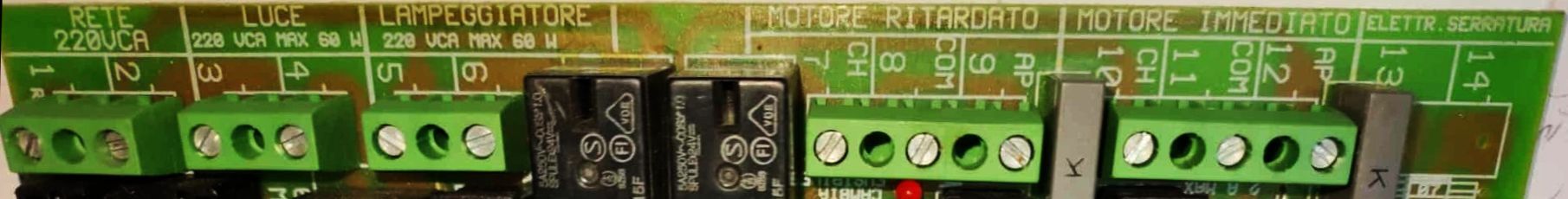

Majdnem...
Eléggé egyértelmű a bekötése. Ezt csak tekergetéssel lehet beállítani. A fotocellákat meg a stoppot átkötöd...és lehet próbálgatni. Én a motorok helyére 2x2 izzót kötnék és lehet bent a melegben "jáccogatni" vele. Csupán a jumperek funkciói nem tiszták...
Villogó meg kerti lámpa kimenet is van.
U.I: TECNO FUTURA-2SR
Hát én is erre jutottam. A bekötés elég nyilvánvaló, csak a kis jumperkapcsolók állásai lehetnek kérdések. De igazad van, ha bent a műhelyben próbálgatom, akkor még a hideg semgond. Talán szabadon a motorokkal is lehet, néhány izzó-próba után próbálgatni!
Köszönöm a segítséget. Na meg az utólag beszúrt kép is pont olyannak néz ki amilyen a "én" vezérlőpanelom.

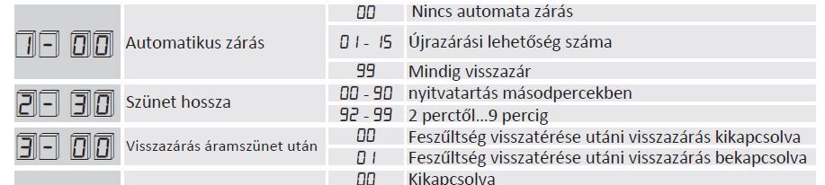

(#) mraulajos válasza bogumil13 hozzászólására (») Csü, 8:04 /
Jó pár kaput már telepítettem. Még nem találkoztam olyannal, amely az áram ráadását kövezően nem nyitni kezdene. Tehát, ez Nálad természetes jelenség. Kövesd az előttem leírtak hozzászólását.
(#) uniman válasza mraulajos hozzászólására (») Csü, 8:45 / 1
Én pedig ilyennel még sosem találkoztam. El is küldtek volna a megrendelők, ha az áramszünet után kitárulnának a kapuik! Képzeljünk el egy utcát a milliomos negyedben, hogy az összes kapu egyszerre kinyílik...
Menüből programozható, hogy bezárjon, vagy maradjon úgy, ahogy áramszünet előtt állt. De sosem láttam olyat, hogy programozható legyen, hogy áramszünet után kinyíljon!
Más dolog, hogy első programozáskor az első gombnyomásra nyitniuk kel.
(#) mraulajos válasza uniman hozzászólására (») Csü, 8:59 /
„Más dolog, hogy első programozáskor az első gombnyomásra nyitniuk kel.”
Valahogy így gondoltam.
(#) Remci válasza uniman hozzászólására (») Csü, 9:37 / 1
Nem akkor kell nyitnia ha vissza jön az áram, hanem az áramszünet utáni első gombnyomásra
