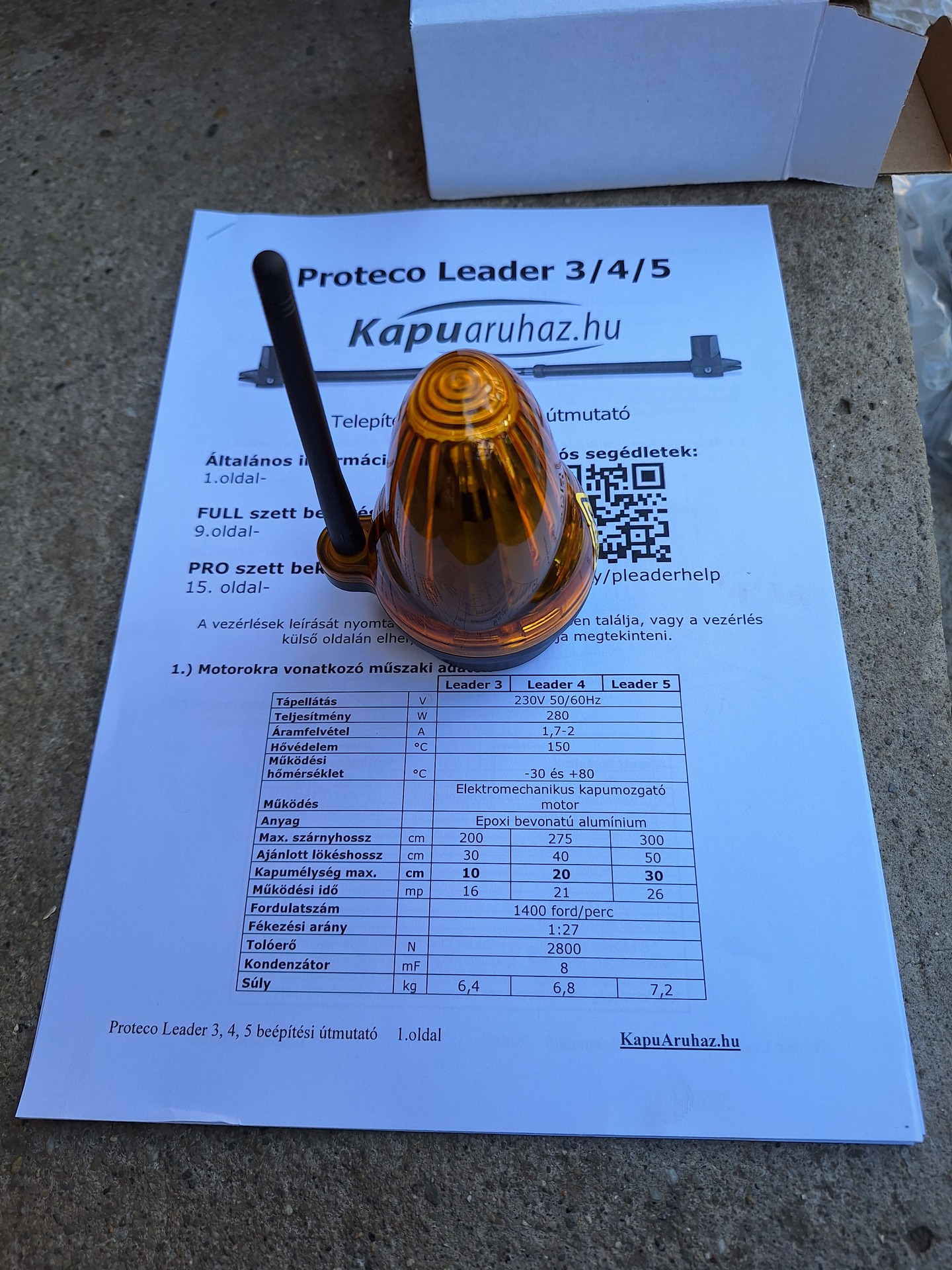

Adott egy twist230 vezerlő , kérdés az antenna vezetéke mennyi lehet max ?
Vannak készre szerelt antennák amik 2-3 méteres vezetékkel vannak.
(#) Remci válasza CIROKL hozzászólására (») Szept 2, 2025 /
Ha csak síma drót antennát teszel bele, 433MHz-re 17-18 cm. Én sima villanyszerelő vezetékből szoktam vágni. Gyári szerelt 433MHz-es antennánál bekötheted az egészet, vagy rövidebbre is vághatod. Mivel az koax, az árnyékolását is kösd be.

(#) CIROKL válasza Remci hozzászólására (») Szept 3, 2025 /
Egy ilyen kis villogón van egy antenna , ezen nincs gyárilag koax .
A kérdés az lett volna hogy max mennyi koax mehet rá?
Vagy esetleg a koax hosszát méretezni kell ?
(#) Remci válasza CIROKL hozzászólására (») Szept 3, 2025 /
Elméletileg nem kell. Gondolom a lámpát úgyis a vezérlés felöli oldalra teszed, az meg általában 2-3m kábellel jár. Ha jól emlékszem 50 ohmos kábel kell hozzá.
(#) mraulajos válasza CIROKL hozzászólására (») Szept 3, 2025 /
Több(sok) olyan tip. lámpát szereltem már, amit kábelezni kellett. Soha nem foglalkoztam vele, milyen hosszú a kábel. Tökéletesen működött. RG58 50 ohm árnyékolt kábel.
(#) uniman válasza CIROKL hozzászólására (») Szept 3, 2025 /
Ha nem zsaluköves teli betonfal mögött van a vezérlés eldugva, akkor ezt a gyatra antennát nem is használom. A koaxkábelen elveszhet a nyereség, amit az antennával nyerünk. Sokszor kifelejtik a zsalukőből a koaxnak beöntött gégecsövet...a külső kábelcsatotna meg ronda.
Vagy egyenes rézdrót antennát, vagy egy ilyet teszek a vezérlődobozba.
Nem volt a villogó mellé csomagolva egy vékony koaxkábel?
A hozzászólás módosítva: Szept 3, 2025
(#) CIROKL válasza uniman hozzászólására (») Szept 3, 2025 /
Semmi nem volt csomagolva , de már elis engedtem ezt a kérdést.
Mivel totálisan nyilt terepen deszka keritésre kerül a vezérlés igy a vezérlő dobozban marad az a darabka vezeték amit antenna gyanánt adtak hozzá!
Nagyon jól csináltad. Ezek a mai vevők nagyrésze, tökéletesen működik ezzel az antennával. Egy 17cm es darab drót.

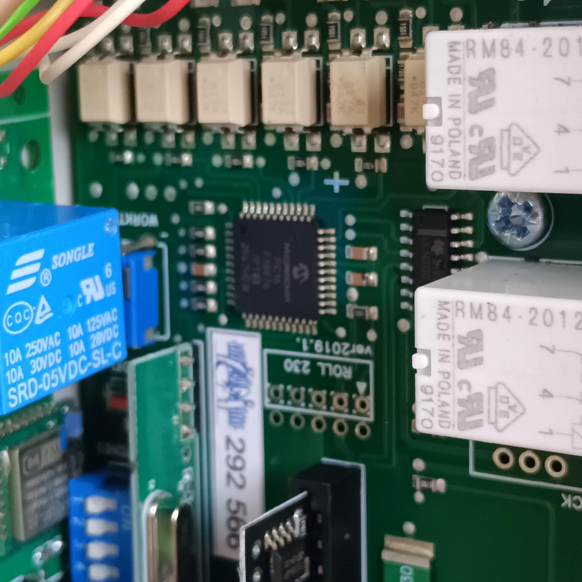

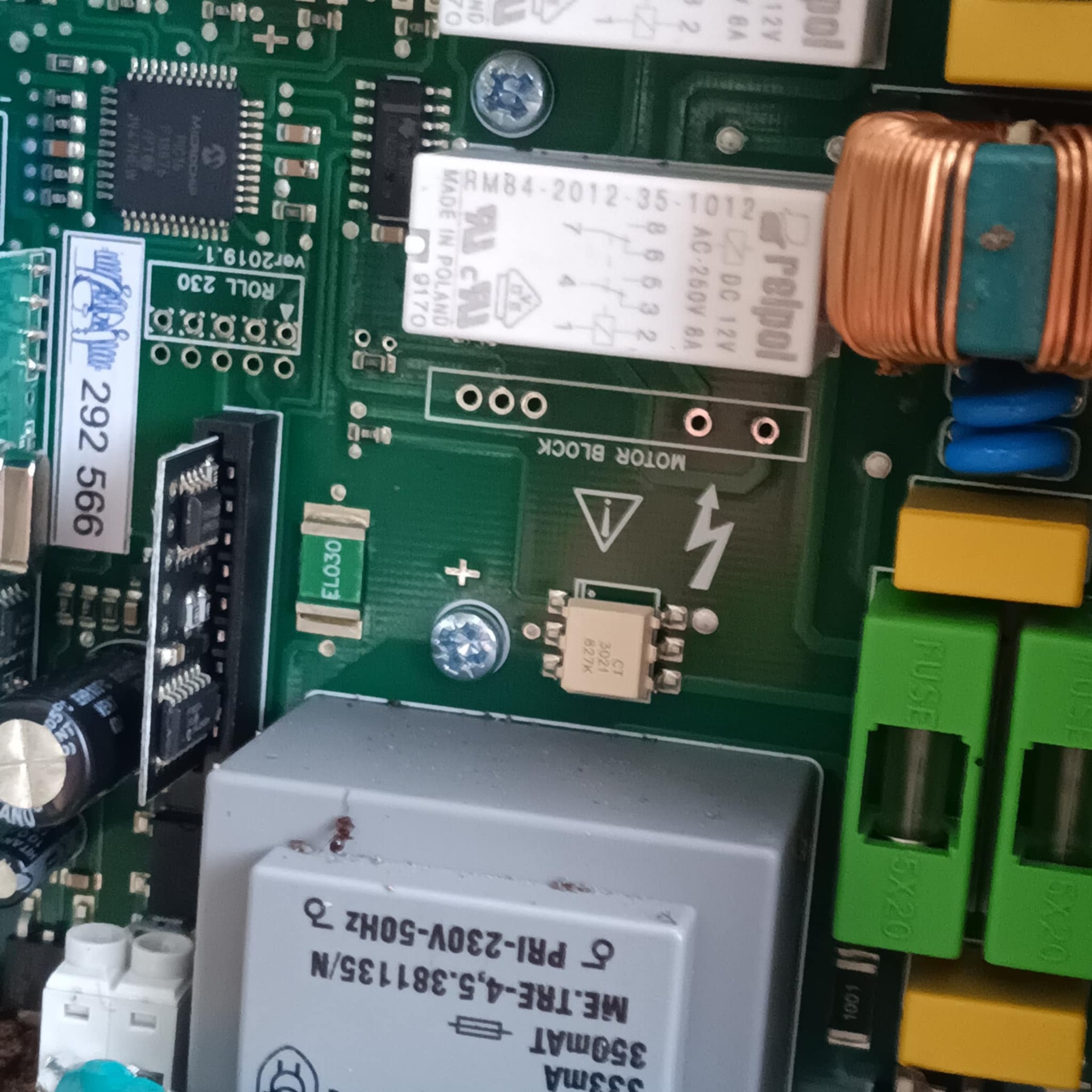

Roll 230 ver 2019.1

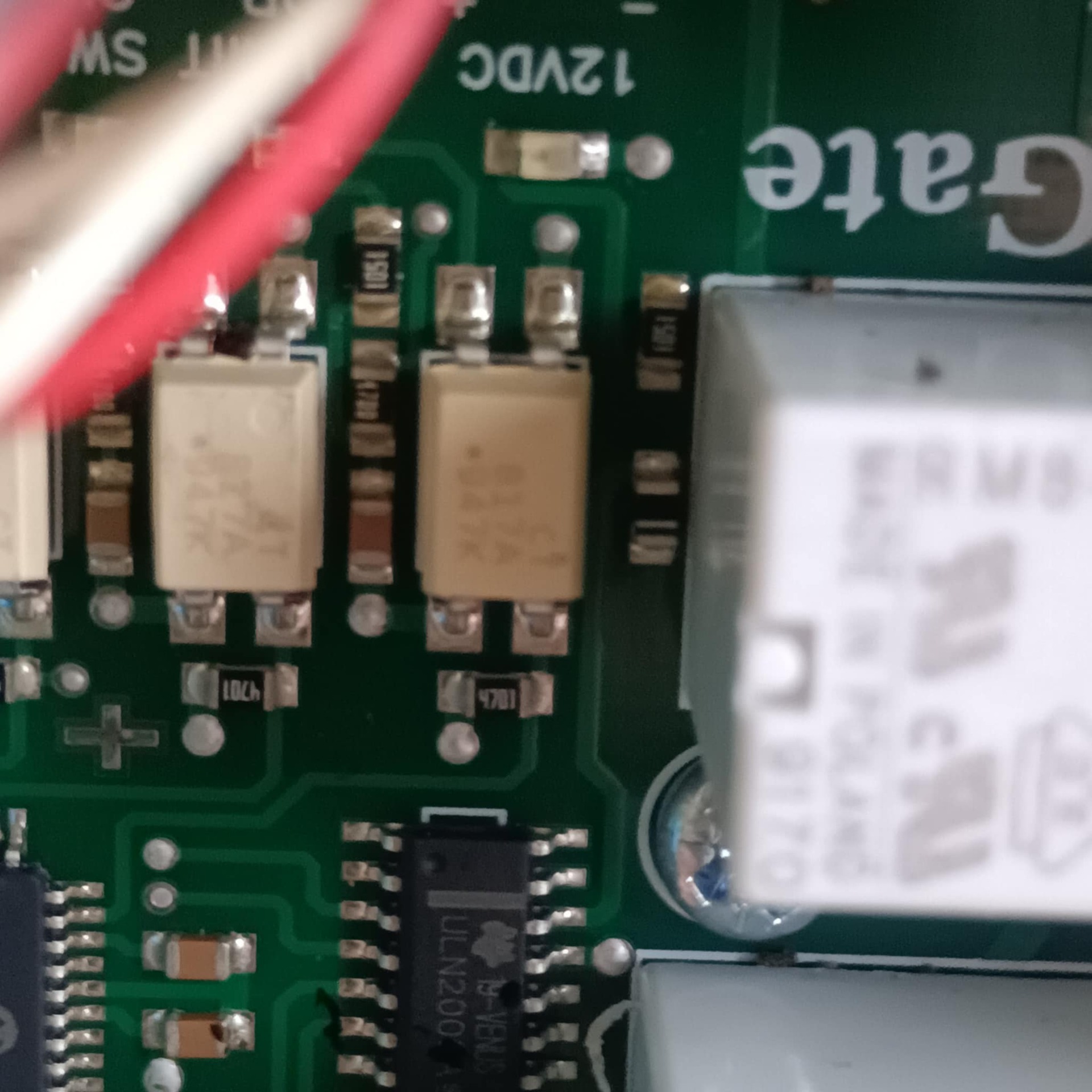

Van egy saját magam által telepített (5 éve) proteco mover 8 toló kapu (Gardengate) Roll 230 vezérléssel. Nyitásnál a lassítási funkciónál már nem megy el a végállás kapcsolóig a kapu „ kevés a nyomaték” zárásnál szépen működik. Nincs mechanikai akadály. Lehet, hogy az egyik optocsatoló gyengélkedik? CT 817A 947K: Mivel tudom helyettesíteni? És Melyiket?
(#) 444Tibi válasza kundi8591 hozzászólására (») Dec 4, 2025 / 3
Nagy valószínűséggel kapacitáscsökkent a segédfázis kondenzátor.

(#) kundi8591 válasza uniman hozzászólására (») Dec 4, 2025 /
Zárásnál működik szépen a lassítás 3 pm.-ig. ezért nem gondolok a kondira. Holnap kimérem. Illetve nyitásnál is van lassítás kb 3 mp-ig de már csak pár centit mozgatja a kaput.
A hozzászólás módosítva: Dec 4, 2025
(#) kundi8591 válasza 444Tibi hozzászólására (») Dec 5, 2025 /
Valóban ez lesz a probléma csak 4,9 µF a kapacitása.
(#) uniman válasza kundi8591 hozzászólására (») Dec 5, 2025 /
Mennyi helyett? 16 µF-ból ?
(#) mraulajos válasza uniman hozzászólására (») Dec 5, 2025 /
Szerintem 10 nek kell annak lenni.
(#) kundi8591 válasza uniman hozzászólására (») Dec 6, 2025 /
10 µF volt eredetileg -+5% Zárásnál míért nem jelentkezett a probléma?
