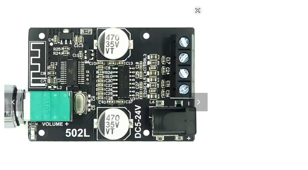

Szia! Előszeretettel használok régi trafós telefon telefontöltőt. Azoknak 8-12 V az üresjárati feszültsége. Mellékelem a fogadó panelt. Ami igazán lényeges az a modul tápcsatlakozásánál elhelyezett 10 µF kondi.

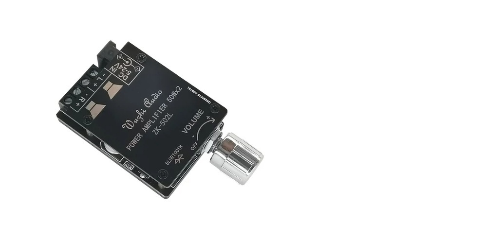

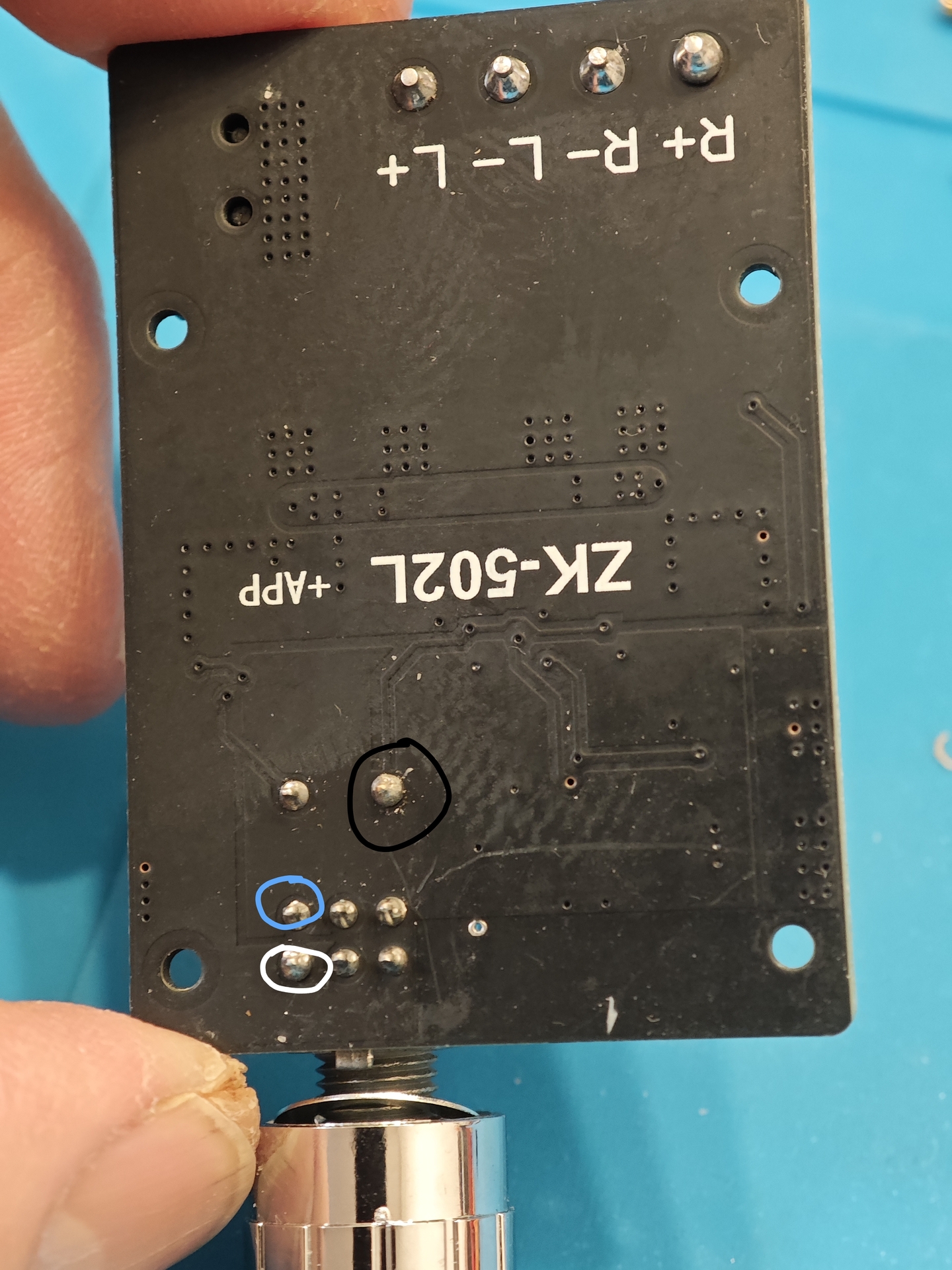

Mini erősítő
Vettem egy mini erősítőt 2x50W. Jack bemeneteleset akartam venni, benéztem és Bluetooth-osat vettem. (nekem mindenképp Jack bemeneteles kell)
A kérdésem az,hogy át lehet ezt alakítani? Vagyis, hogy lehet neki forrasztani valahova sztereó jack-et? Ha igen ,akkor csinálnék rendes közeli képet. Én próbáltam a 3-ik képen látható ,hogy hova forrasztottam a Gnd-t meg a maásik két szálat. Ott nem jön össze a dolog ,vagyis olyat csinál ,hogy miután összedugom Jack-en egy pillanatra fel szólal aztán meg is szakad.
Ha van rá valami megoldás, hogy hova lehetne forrasztani, azt meg köszönöm, ha nem akkor vennem kell egy Jack dugosat.

(#) reloop válasza vladcepes hozzászólására (») Feb 11, 2026 /
A testet a potitól vidd!
A Bluetooth kimenete és a poti között nagy valószínűséggel 1 µF kerámia csatoló kondik vannak, amit ki kéne forrasztanod, hogy a bemenő jelet ne blokkolja a Bluetooth kimenet. Szemre C7, C8, C12 táján lehetnek, csipogtasd ki őket a poti felől!

(#) vladcepes válasza reloop hozzászólására (») Feb 11, 2026 /
Vagyis a testet ami a jack hez megy. Azt onnan vittem amit be karikáztam feketével. Ami feketével van bekarikázva meg alatta a másik 4 láb ami nincs bekarikázva azok mind össze vannak kötve.
Azt mérjem ki hogy a bluetooth csíkja melyik C -re megy rá illetve annak a C-nek a másik lába megy a potira, és azt kellene ki forrasztani. (ezt ha jól értelmezem) ?
A feketével karikázott (kvarc kristály) lábtól azért tartom jobbnak a poti lábáról hozott testet, mert a köztes vezetősávon digitális zaj lehet.
Kondi keresés: a hangerő potenciométert tekerd alacsony állásba, hogy a csúszkára kötött alkatrészek minél kevésbé zavarják a mérést. Egyik mérőcsúcs menjen az ábrádon fehérrel karikázott poti lábra, a másikkal szakadásvizsgáló állásban végig járod a közeli kerámia kondik lábait. Ha megtalálod azt az egyetlen kondenzátor kivezetést amelytől a műszer sípol, akkor megvan az egyik kondenzátor amit ki kell forrasztanod.
A kék karikás poti lábbal ugyan így járj el!
