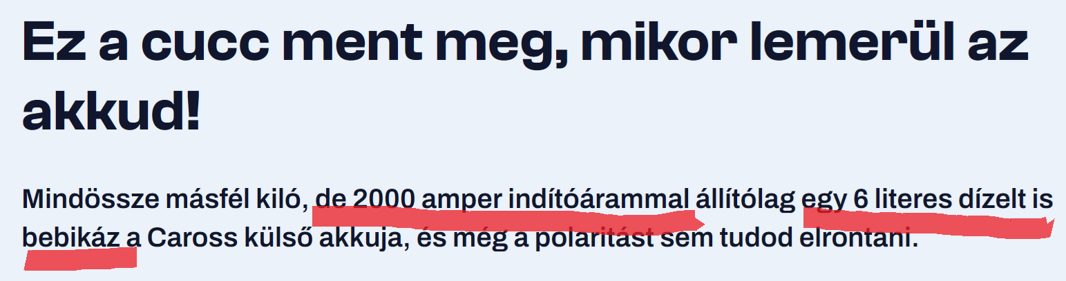

Bikázó vésztöltő
Egy komolyabb darab, ahol már több mindent figyelembe vettek a várható igényekből.
(#) Ge Lee válasza Inhouse hozzászólására (») Feb 24, 2026 /
Lehet, hogy csak a kép csalóka, de azon a ránézésre 6-os kábelen megy át az a "2000A"?
(#) Ge Lee válasza Ge Lee hozzászólására (») Feb 24, 2026 /
A 65 ezres árat nem is néztem, azon veszel 2-3 garnitúra új akkut (kapacitástól függően), úgy 12-18 évre.
(#) uniman válasza Ge Lee hozzászólására (») Feb 24, 2026 / 1
...manapság már csak egy jobbféle akkut vehetünk ebből a pénzből.

(#) Alkotó válasza Inhouse hozzászólására (») Feb 24, 2026 /
Nekem az jutott eszembe, hogyha ez az eszköz valóban praktikus kiegészítő tud lenni egy autóban, képes lehet annyira feltölteni annak saját akkuját, hogy az beindítsa a járművet, akkor miért kell ezt megtámogatni furcsa paraméterekkel?
Mert a cikk szerint 2.000 A-t tud, és ott nem töltésről, hanem bikázásról beszélnek. Számomra ezek a sajátosságok nem hihetőek, ezért már az elején kételyek merülnek fel bennem. Viszont ha csak azt írnák amit egyébként valóban tudhat, akkor reálisan meg lehetne ítélni, kell-e egy ilyen ennyiért vagy nem.
A hozzászólás módosítva: Feb 24, 2026
(#) Inhouse válasza Alkotó hozzászólására (») Feb 24, 2026 / 1
Folyik közel 2000A az első pár nanomásodpercig...aztán csitul a helyzet.
Mindennél hazudnak, miért pont ennél ne?
Az autók fogyasztási adatait is laborkörülmények között állapították meg.
