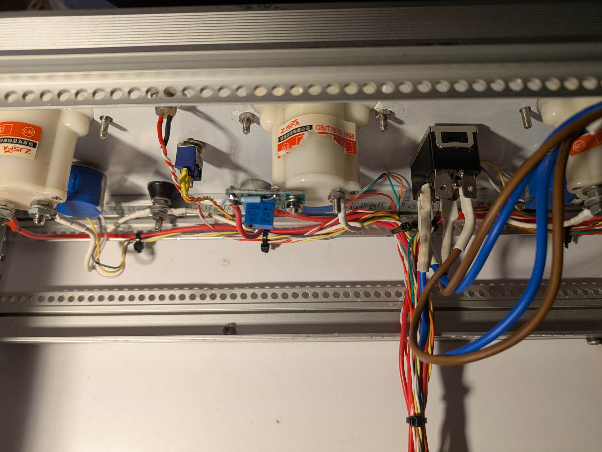

Lusta voltam a tiédhez hasonló bordát rögtönözni, ezért egy már meglévőt használva próbáltam egy más típusú beépítési ötletet is adni. A borda mássága ellenére, talán érzékelhető, hogy középen egy jól átszellőztethető bordasáv alakul ki (ebből a szempontból a Te bordád kedvezőbb mint ami a rajzon van). Ennek a belső résznek a hőáramlását lehet fokozni ha ventilátort is alkalmazunk.
(#) david87 válasza Alkotó hozzászólására (») Feb 23, 2026 /
Ez nagyon jól néz ki mivel csinálod az ilyen rajzokat.
Meg lehet az én bordámal is csinálni csak a sima részére kell a panelt tennem. Vagy csak egyszerüen össze forditom őket.
(#) Alkotó válasza david87 hozzászólására (») Feb 23, 2026 /
Megpróbáltam kitalálni milyen a bordád, mert a fotón alig látszik (SK08-ra tippeltem), és ezzel is lerajzoltam egy lehetőséget. Minden olyan kialakítás ígéretes lehet, ahol megvalósul egyfajta cső, mert ebben a ventilált levegő hatékonyan tud mozogni.
Egy pontosan szemből nézetet is feltettem, amin jól látszik a keresztmetszet.

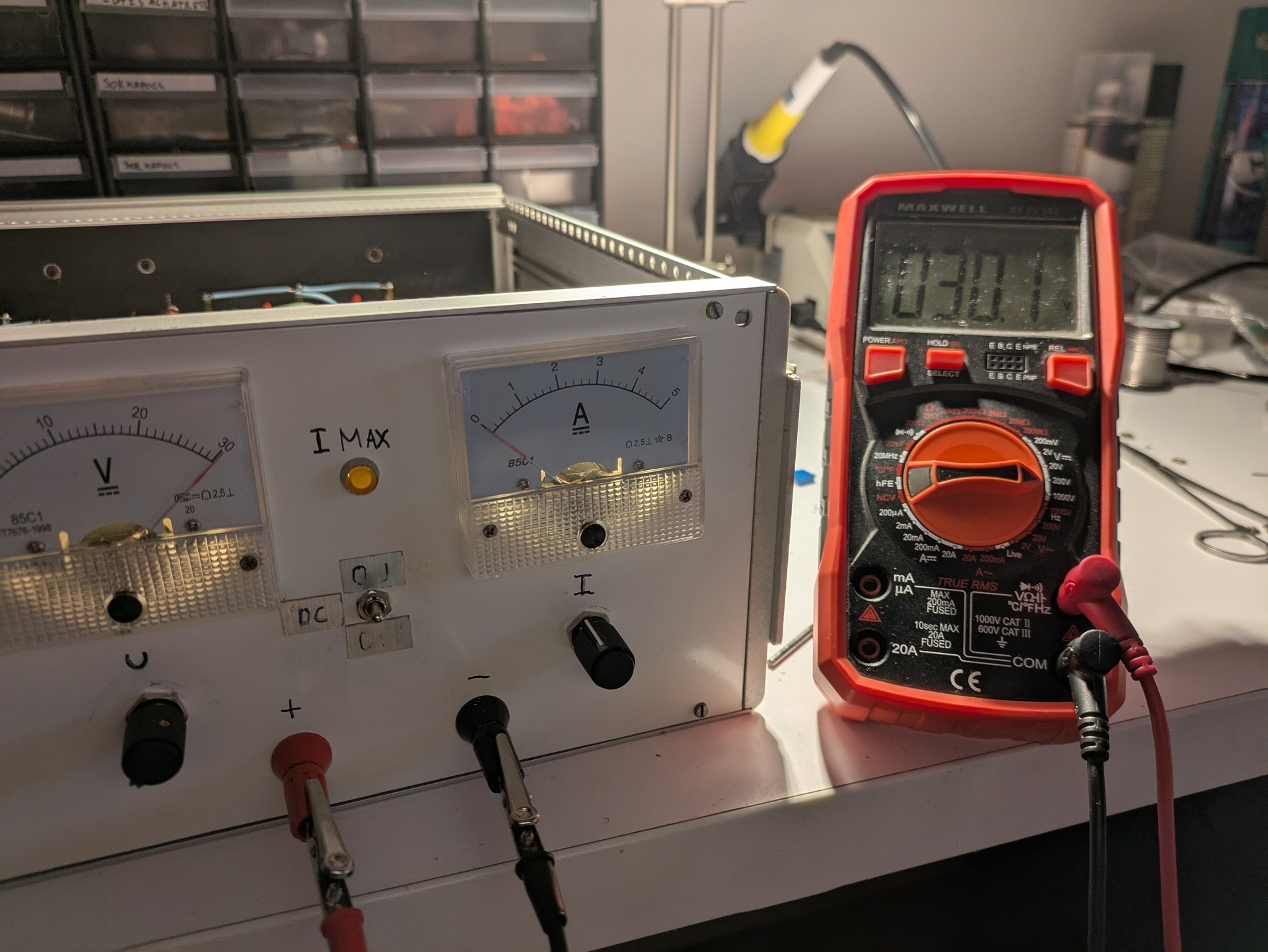

Most a panel műszerrel kínlódok mert nem azt mutatja amit szeretnék.
Volt mérő rettentően pontatlan 30V mutat 27V a műszeren belül van egy 27k ellenállás.
Nem tudom hogy az gyári benne egyáltalán.
Megmértem a műszer ellenállását 26,2kohm kívül a csavaros felületen.
(#) Kera_Will válasza david87 hozzászólására (») Hé, 7:47 / 1
Deprez tekercsevel sorba kell kotni a mereshatar kiterjeszto elotet ellenallast.
(Par mV erzekenysegu alapesetben , elotet nelkul mereshatart fordulatszammal kene szorozni )
Erdemes kivenni a benne levo fixet es egy 100k trimmert sorba kotni.
Ezzel a 100k vegallast beallitani .
Utana lemerve a potit hasonlo fixet bekotni vagy kisebb poti es kisebb ellenallas sorbakotve es azokkal beallitani a vegallast.

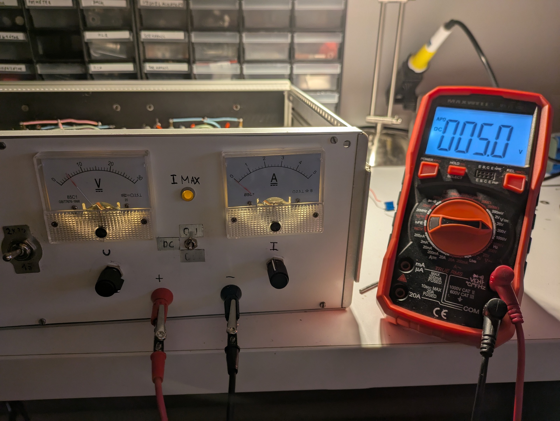

(#) david87 válasza Kera_Will hozzászólására (») Hé, 18:45 /
Ez jó ötlet most megcsináltam 100k portugál hibátlanul működik.
Már be is lett állítva már csak ellenállást kell keresnem
(#) david87 válasza david87 hozzászólására (») Kedd, 18:37 / 1
Ennyire pontosan tudtam beállítani.
Egy mutató vastagság van benne.
Még a kiegèszités.
A hozzászólás módosítva: Kedd, 18:43
