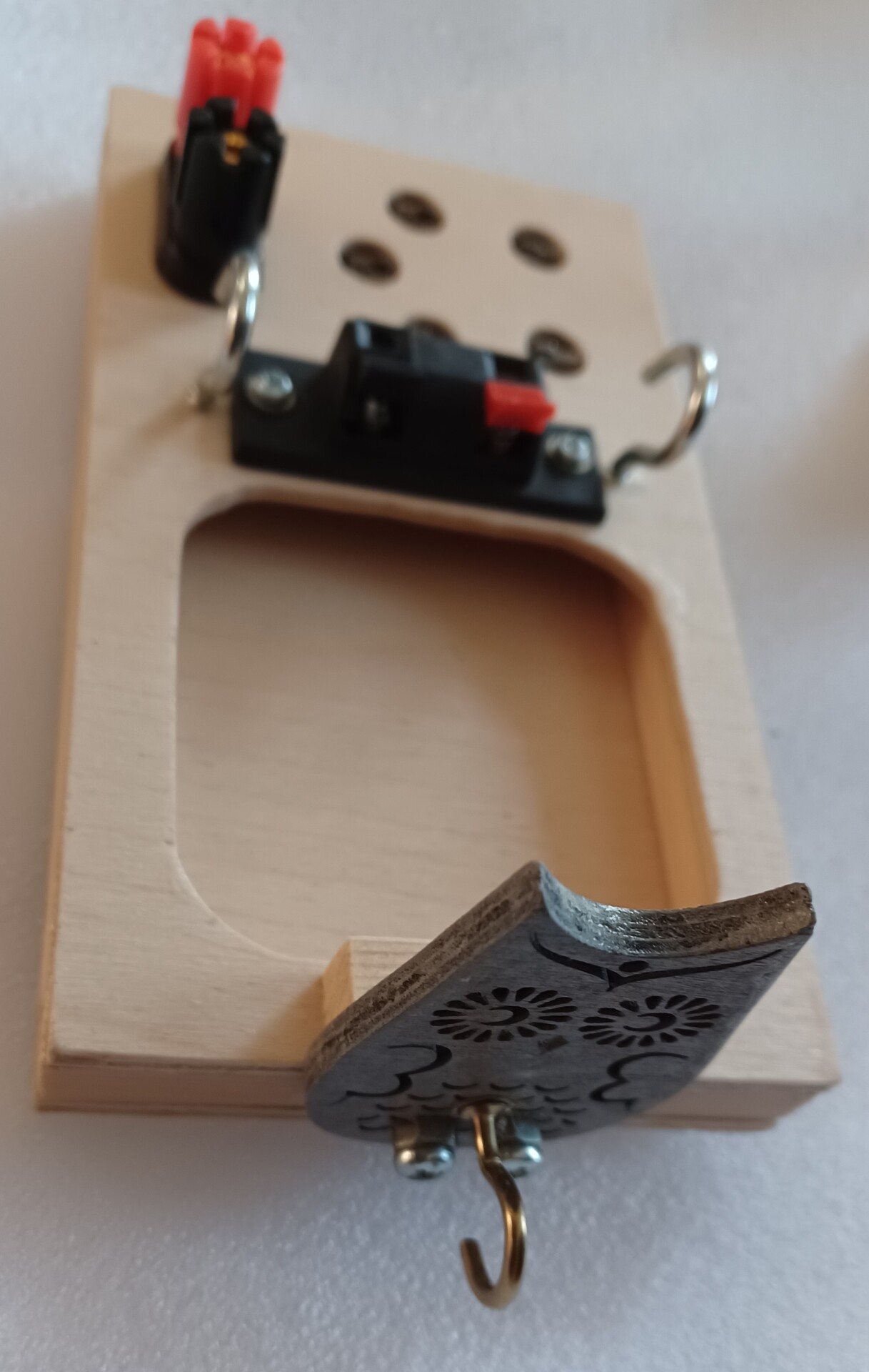

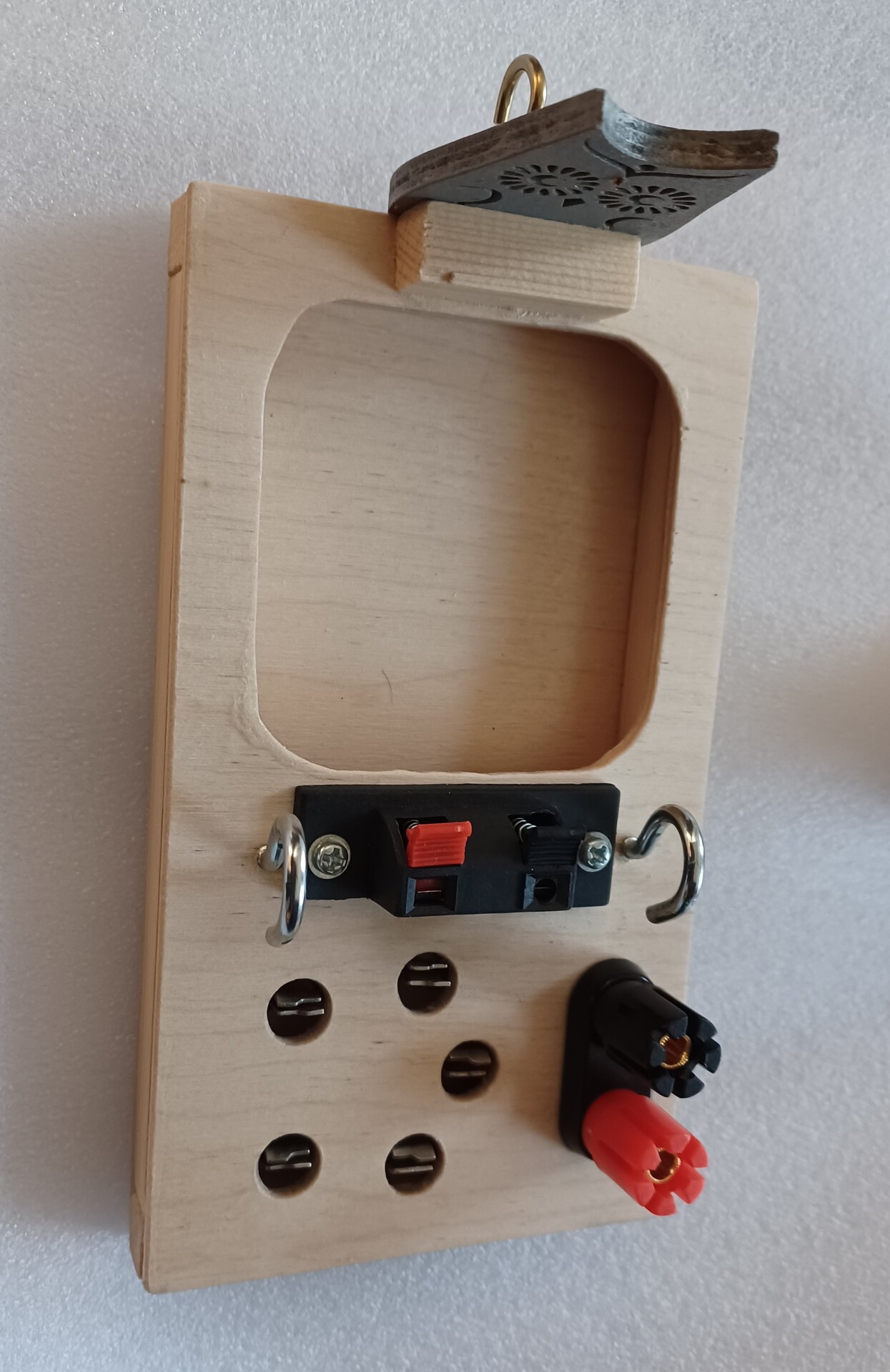

(#) Gafly hozzászólása Szo, 9:16 / 1
RFB03
Ugyan Csabára terveztem, de ha már nekiláttam, akkor készen teszem el...

(#) Alkotó válasza Gafly hozzászólására (») Szo, 10:49 /
Elmondható ez micsoda, mire való?

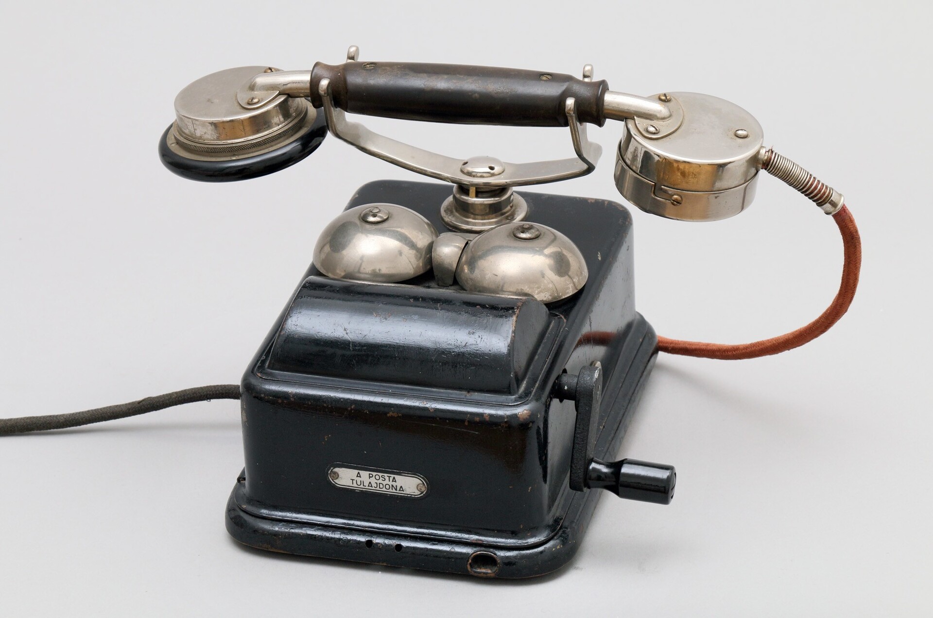

(#) JZoli válasza sany hozzászólására (») Szo, 10:49 /
Mire lesz használva az a régi tipusú LB telefoncsatlakozó?
(#) benjami válasza Alkotó hozzászólására (») Szo, 11:32 / 2
Nem, ez egy találós kérdés. Csak azért került ide, mivel még nincs "találjuk ki mi ez" topic (lehet hogy létre kellene hozni ?)

(#) exabit válasza sany hozzászólására (») Szo, 16:54 / 4
Gafly korábbi hozzászólásai alapján felállított profilom szerint, abban a mélyedésben nem lehet más mint az amit csatoltam. Ha nem az hiányzik onnan, akkor valószínű feltörték az accountját és egy imposztorral van dolgunk.

(#) Gafly válasza Alkotó hozzászólására (») Szo, 20:25 / 7
Békéscsabára régi tipusú LB telefonhoz, hogy a fiatalok tekergethessék és kipróbálhassák a "kurblist".

(#) Alkotó válasza Gafly hozzászólására (») Vas, 9:25 / 1
Továbbra sem tudom kitalálni mi lehet ez. Kizárólag az én bizonytalanságom eloszlatása miatt, leírnád mire való ez a szerkezet?
Ha lehetséges, akkor kerüld el a rébuszokat, halvány utalásokat, és a távolról való megközelítést, csak egyszerűen írd meg mi ez, mert furdal a kíváncsiság.

(#) Alkotó válasza Kinka István hozzászólására (») Vas, 9:58 /
Sajnos nekem semmit sem mond az a rész amit idéztél. Én egy kis famunkát látok, kampókat, csatlakozókat, meg egy fehér valamit. De mi ez? Energiaforrás, fogadóegység, vagy micsoda? Milyen működést várunk el tőle (ha van neki működő része)?
De fontos részlet, hogy a választ nem tőled, és nem is másoktól olvasnám szívesen, hanem a szerzőtől.
