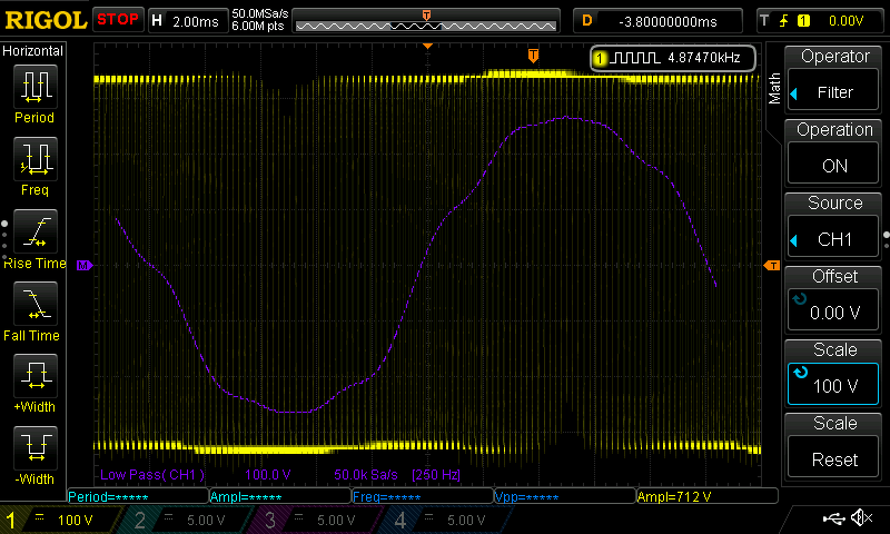

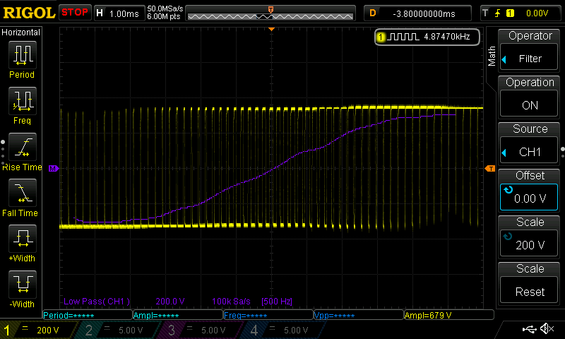

(#) majkimester válasza majkimester hozzászólására (») 16:15 /
Például itt van egy szinuszosan modulált PWM jel, és egy aluláteresztő szűrőn keresztű a moduláló jel. Ilyesmire lehet használni, de látszik, hogy közel sem tökéletes.

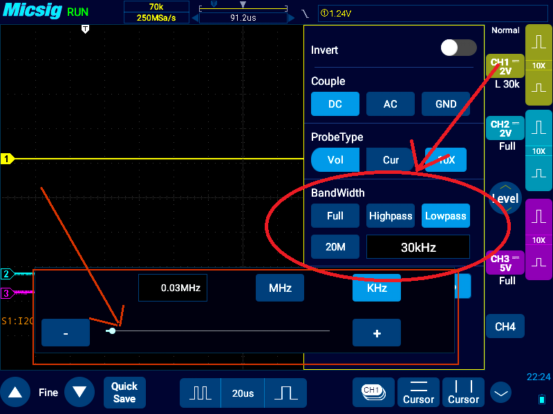

(#) Skori válasza majkimester hozzászólására (») 16:34 /
A Micsig-ben az időalap, és a szűrő freki független egymástól. Az előző hsz.-ben berakott videón a CH1 alatt 20M felirat van (20MHz sávszél - de gyakorlatilag szinte bárhova álítható), a CH3 alatt Full felirat van, itt nincs bekapcsolva szűrés.
A most csatolt kép a netről van (nem saját, de így néz ki nálam is) Highpass és Lowpass filter is kiválasztható. Van fix 20MHz-es szűrő, de megadható egy csúszka beállításával szinte bármilyen érték. A képen éppen egy 30kHz-re állított aluláteresztő szűrő van beállítva.
Ha ezt pwm jelre használom, ahogy a te képeden van, akkor (emlékeim szerint - mert nem mostanában próbáltam) realtime, és hibátlanul megkapom a szép szinuszjelet.

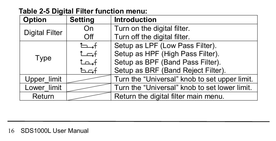

(#) Ge Lee válasza Skori hozzászólására (») 17:25 /
Owon-okban tudomásom szerint nincs, nekem van régi Owon SDS meg volt XDS-em is, ezekben nincs, az újabbakat nem ismerem, Rigol-om sosem volt.
Ez a funkció a régi Siglent-ekben nagyon jó volt, nem értem miért hagyták ki az újabbakból.

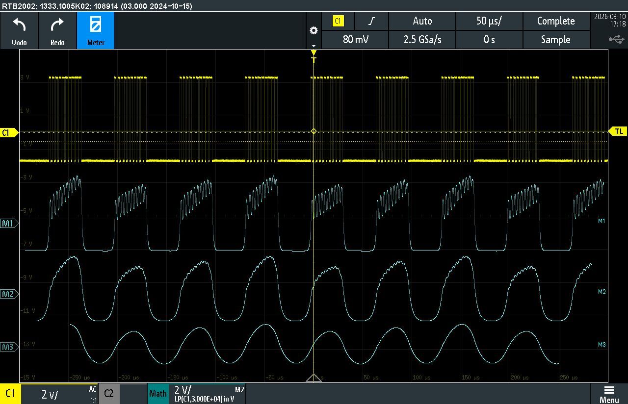

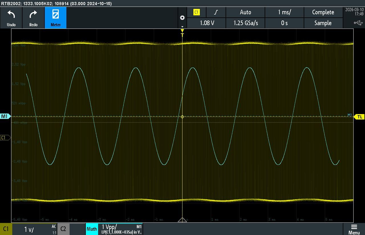

(#) nagym6 válasza majkimester hozzászólására (») 18:00 /
Kedvet kaptam én is a szűrőkhöz, eddig nemigen foglalkoztam ezzel. Megnéztem PWM2 képen PWM szinusz. Szerintem nagyon jól visszaadja a PWM -ből szoftveres szűrés után a szinuszt. Második kép PWM1 a generátorban gyári PWM jel, modulációt nem tudom mi, ezt adja különböző törésponti frekvenciáknál. Ezekből következtetve sok esetben nagyon hasznos lehet, én nem is gondoltam erre a lehetőségre.
