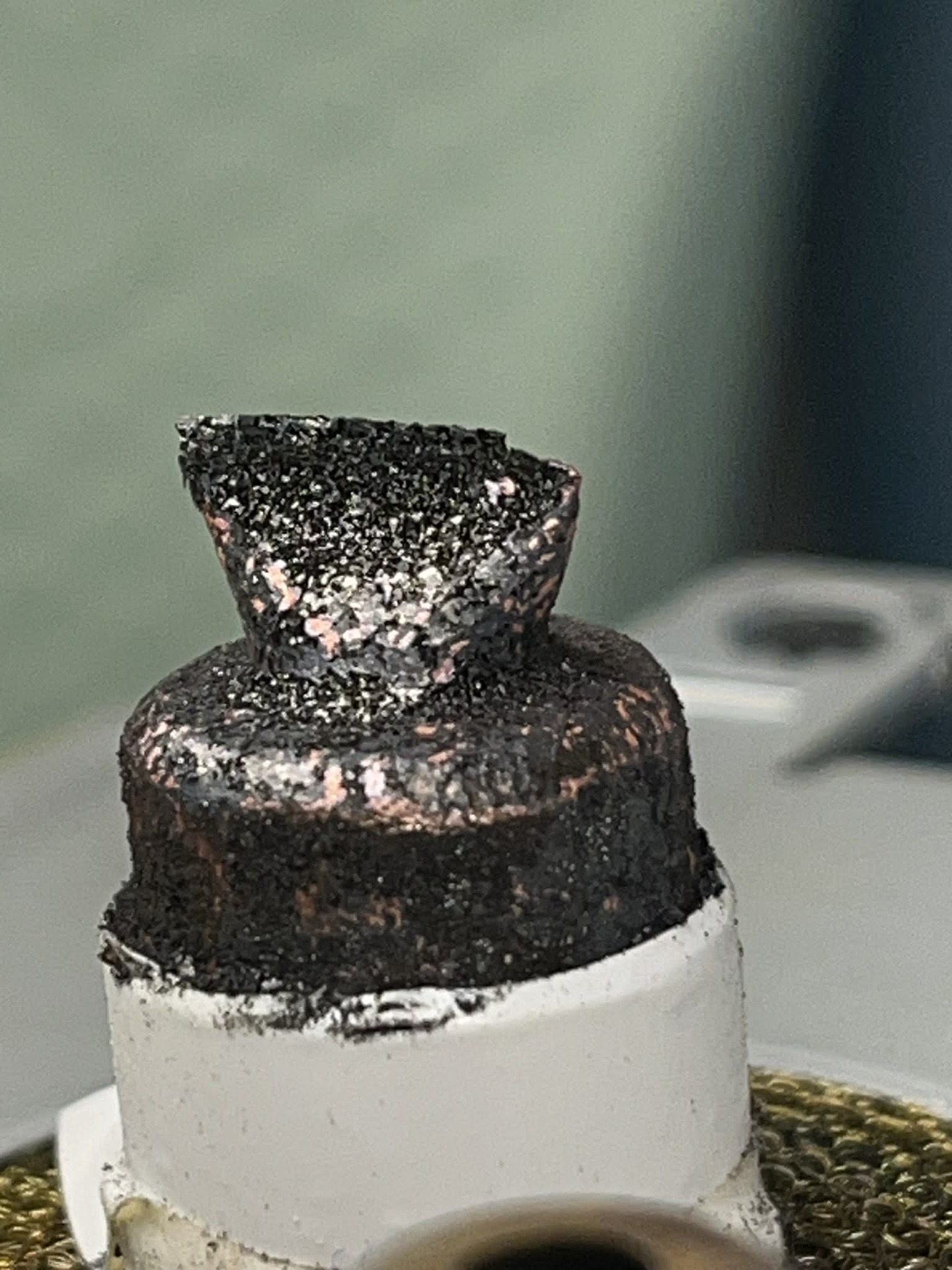

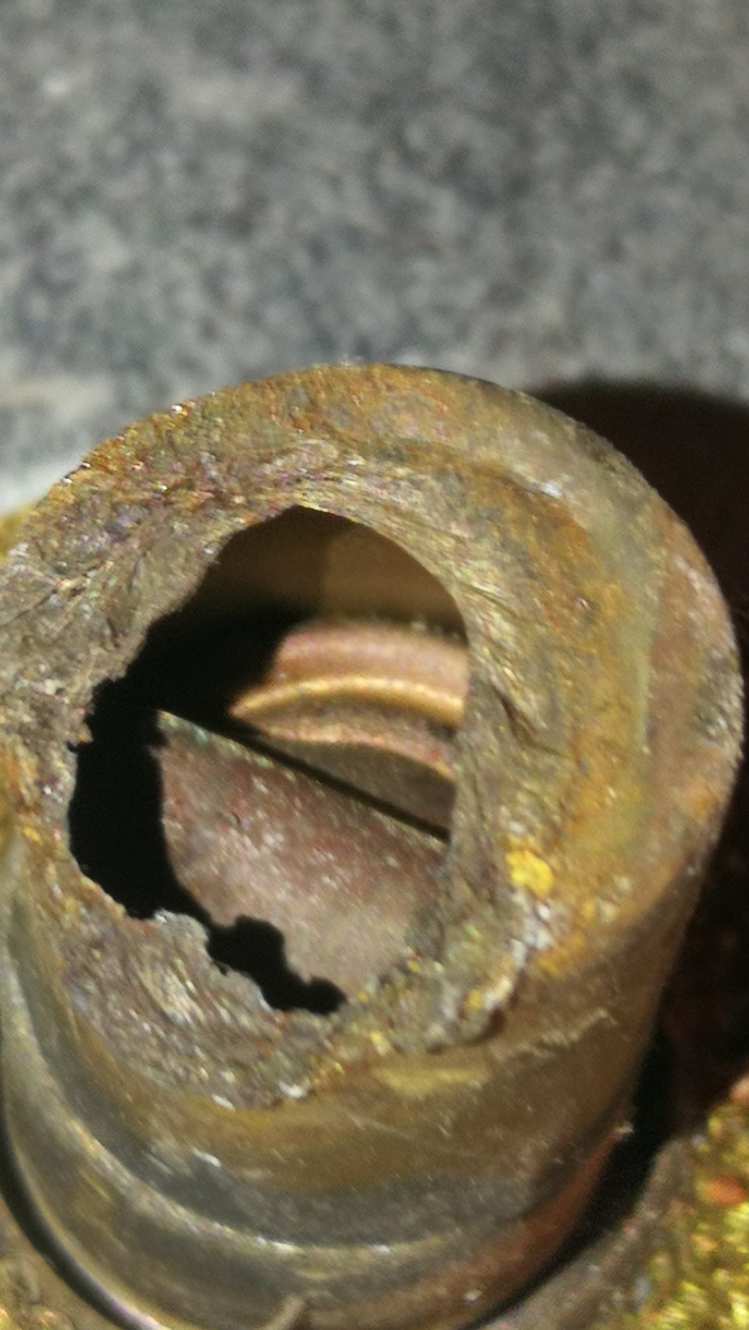

(#) dszilagyi hozzászólása 4:37 /
OM75P(31)ESGN mentésre
Kukáztam egy viszonylag jó állapotú Samsung mikrót, mert érdekelt, hogy mi lehet a baja? Megtaláltam (fotó2). Ahogy az antenna állapotát elnézem (kép1), valószínűleg megszűnt a vákuum a magnetronban - ezt már aligha lehet életre kelteni... Lenne Budapest környékén valakinek egy kallódó SAMSUNG OM75P(31)ESGN magnetronja, ami működik, vagy esetleg menthető (átvezető kondi cserével, új kupakkal, régiből transzplantált mágnessel, stb.)? Annyit nem ér a dolog, hogy rendeljek egy újat/utángyártottat, de egy jó kis "Frankenstein" kávémelegítő még lehet belőle!
Érdekelne, hogy jól mértem-e a többi egységet, és valóban nincs más baja? A nagyfeszültségű bizti csere után minden normálisak tűnik (trafó, kondi, dióda, átvezető kondi), a táp szépen megy a trafóra, de semmit nem melegít - mondjuk más módszert még nem próbáltam a mikrohullám detektálására, miután megláttam az antenna állapotát.
Köszi előre is, ha valaki tud segíteni!

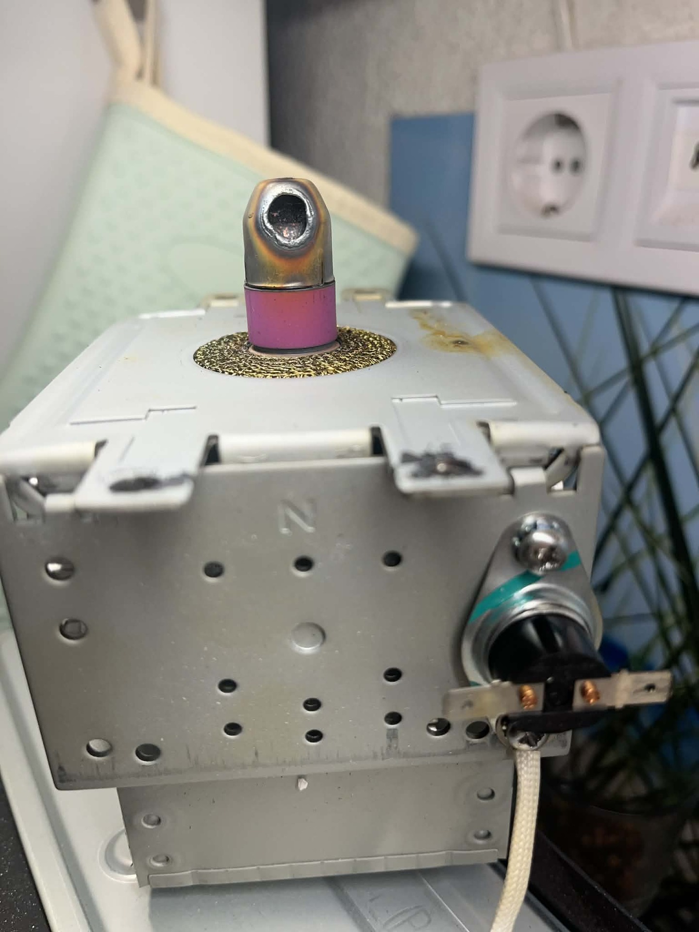

(#) uniman válasza dszilagyi hozzászólására (») 7:54 /
Nem az a (külső) kupak zárja le a vákuumot... Ez a kép furcsa, mert a kerámia fehér (meg lyukrészlet is látható rajta)...míg a másik színes.
Ha kiégett kupakot óvatosan eltávolítod, akkor annak nélküle is működnie kéne. Legalábbis más típus végén csak egy kerámiacső végre van ráhúzva a kupak.
A takarólemez (csillam/mica) tisztasága is fontos. A mágnest miért említed ?
Persze, ha nem melegít...az gond/csere.
A hozzászólás módosítva: 7:55

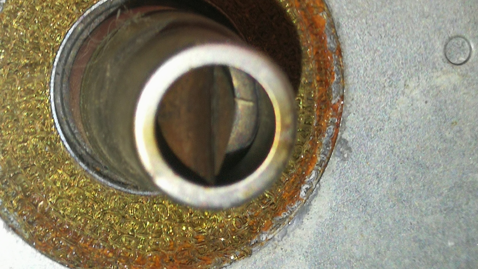

(#) uniman válasza uniman hozzászólására (») 8:11 /
Bekukucskáltam az "ágyú" belsejébe....
(#) dszilagyi válasza uniman hozzászólására (») 10:52 /
Ennek még szinte érintetlen az antennája! (Az enyémhez képest...)

(#) dszilagyi válasza uniman hozzászólására (») 11:01 /
Azért fehér, mert szigszalaggal körbetekertem, mielőtt elkezdtem barbárkodni a hegyét, hogy vigyázzak a kerámiára. A kupak levétele után láttam csak, hogy milyen állapotban van az antenna, szerintem a kép jobb oldalán elpárolgott annyira a réz, hogy kilyukadt. Ezt én már nem tudom megcsinálni, de pl. a mágnest ki tudom termelni belőle, ha lenne egy másik, amin mondjuk a mágnes repedt el, vagy az átvezető kondi ütött át.
Szóval ezért írtam, hogy még menthető, de rossz magnetron is jó lehet cserének... Köszi a figyelmet!
(Ja, és orig dobozban volt kidobva, benne minden tartozékkal, nincs még 5 éves eléggé patyolat, de csillám az nem volt benne... Szerintem valahol ott kezdődhetett a probléma. )
