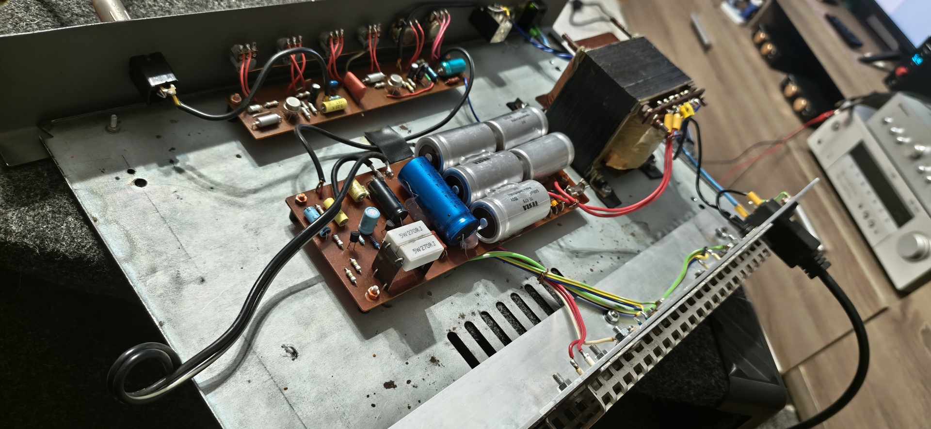

Gitár erősítő búg
Sziasztok van egy gitár erősítő ami búg,az lenne a kérdésem hogy mi okozhatja.Minimum hangerőn is búg maximumon is ugyanannyira búg mint minimumon.Szólni szól rendesen.99V-ról megy még régi tesla kondik vannak benne.Mellékeltem pár képet.
(#) Massawa válasza tomi1990120 hozzászólására (») Kedd, 19:24 /
Két kérdés.
1. Bemenet nélkül bug?
2. Ha rövidrezázod a bemenetet akkor is bug?
Ha igen az erösitö doboza van rosszul földelve vagy esetleg duplán.
1. Válaszd le a tápkábelen a zöld sárga vezetéket.
2. Múszerrel mérd ki, higy van-e galvanikus kapcsolat az elektronika GND-je meg a ház között, ha van, szüntesd meg
Ha ez megvan köss egy vastagabb kábelt a tápegység GND pontjára és keresd meg a házon hova lehet kötni ahol a legkevesebbet bug. Ha ezt megtalálod akkor oda csavarozd at a kábelt a minimumra röviditve.
Ha még mindig bug, akkor a trafobol szedi össze a zajt azt kell vagy becsomagolni egy vas ketrecbe ( bádogos vaslemez,, meg lehet, hogy el is kell forditani). Egy bádogos mühelyben ingyen is kapsz ilyen hulladekot, de vigyél magaddal mágnest mert ma már sok lemez nem vasbol van.
És csak ha igy elhallgatott akkor keress a tápkábel zöld sárga vezetékének egy helyet ahova gond nélkül oda lehet kötni.
Még annyit, hogy természetesen minden bemenetet szigetelve kell szerelni, azaz a külsö árnyékolás ne érjen galvanikusan a gépházhoz hanem a földelést az erösitö bemenetéröl kapja. ( föleg az olcso jack csatiknál szokott ez gond lenni. )
(#) tomi1990120 válasza Massawa hozzászólására (») Kedd, 19:44 /
Bemenet nélkül is búg,rövidre zárva is búg,hangerőtől függetlenül is ugyanúgy búg nem hangosodik nem halkul hangerő állításra.Megnézem amiket írtál és jelentkezem.Ez sima tápról megy 1x100v nem szimetrikusról.
(#) tomi1990120 válasza tomi1990120 hozzászólására (») Kedd, 19:49 /
A panelen levő földelések össze vannak kötve a hálózati földeléssel,a jack bemenet földje is sípol a házra mérve a jack földelések szintén sípolnak a házra
(#) reloop válasza tomi1990120 hozzászólására (») Kedd, 19:50 /
A 100 V 500 µF Tesla kondikért nem tenném tűzbe a kezem. Forrassz ki vagy kettőt és mérd meg a kapacitásukat!
Az sem kizárt, hogy rendhagyó módon, a képen látható 16 elkó többsége cserére szorul.
Ha nincs LC mérőd, itt a jó alkalom a beszerzésére. Bővebben: Link
(#) tomi1990120 válasza reloop hozzászólására (») Kedd, 20:03 /
Szerintem a puffer kondik jók lehetnek mert ha lekapcsolom az erősítőt még egy 10-15 másodpercig szól.De azokat is átnézem majd.Mondjuk nem hagytak rá semmennyi feszültség tűrést 99V-ot mérek rajtuk azt 100V-ot bírnak

(#) reloop válasza tomi1990120 hozzászólására (») Kedd, 22:34 /
Ez a 99/100 elgondolkodtató. Ez a készülék esetleg nem 220 V-ra készült?
Jártam már úgy 220 V-os trafóval, hogy 230 V-ra kötve mindent megszórt a környezetében, csak búgott és búgott minden praktika ellenére. Mikor primerköri előtét izzóval indítottam megszűnt a búgás. Ennek trafó csere lett a vége, mert nem lehetett a primer menetszámot növelni rajta.
Ajánlott még a táp egyenirányítók mérése, mert a híd egy szakadt diódával egyutasan egyenirányít, jókora táphullámosságot okozva.
Ha netán mégis a puffer bizonyulna szegényesnek, 470 µF 200 V gyakran elérhető jutányos áron. Bővebben: Link
(#) tomi1990120 válasza reloop hozzászólására (») Sze, 3:45 /
Próbáltam izzóval de nem lett sokkal jobb a helyzet.Honnan tudthatnám meg hogy a trafó primere 220/230 voltos?Ma majd átmérem a diódákat.Sajna én szlovákiából vagyok így nem tudok rendelni onnan kondikat amit belinkeltél,de majd nálunk szétnézek,azért köszi.
(#) tothbela válasza tomi1990120 hozzászólására (») Sze, 6:29 /
Van egy árnyékolt kábel az előerősítő és a végerősítő panel között. A végerősítőnél hozzá lehet férni a belső érhez is. Mérd meg, mekkora feszültség van a kábel belső ere, és az árnyékolás között. Elméletileg semekkora nem kellene hogy legyen. Ha ez így van, akkor a kábel belső erét zárd rövidre az árnyékolással. Ha a búgás megmarad, akkor a végerősítőt kell górcső alá venni. Ha elmúlik, akkor pedig az előerősítő felé kell tapogatózni.
(#) tomi1990120 válasza tothbela hozzászólására (») Sze, 12:30 /
Rövidre zártam a két vezetéket a végerősítő paneljén a búgás megmaradt.Az esetleg nem okozhat búgást hogy nagy áramot vesz fel az erősítő,mert 100w-os izzóról indítva közepesen izzik az izzó és nem halványul el.
A hozzászólás módosítva: Sze, 12:32

(#) tothbela válasza tomi1990120 hozzászólására (») Sze, 13:42 /
Akkor a végfok. Maradjon a 100W-os soros izzó, de ne legyen bekapcsolva hosszabb ideig, csak amíg mérsz.
A hűtőprofilon van 3 darab tranzisztor. A multiméter negatív vezetékét tedd a fém sasszira, ehhez képest mérj feszültségeket.
A három tranzisztor kivezetésein mérj. Van két lábuk, meg a tokozás, amihez a harmadik vezeték csatlakozik. Ez ugye 9 mérés lesz.
Ha le tudod olvasni a három tranzisztor feliratát, az sokat segítene.
A méréseket valahogy be kell azonosítani, ajánlom hogy a trafó felől sorba haladva menj végig.
Legyen mondjuk csavar, felső, alsó a sorrend, de ahogy gondolod, csak legyen egyértelmű a mérés.
Nem bonyolult a kapcsolás, talán ismerős is.
