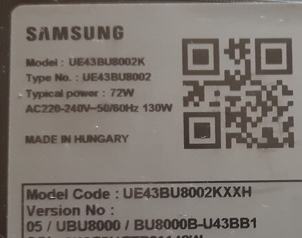

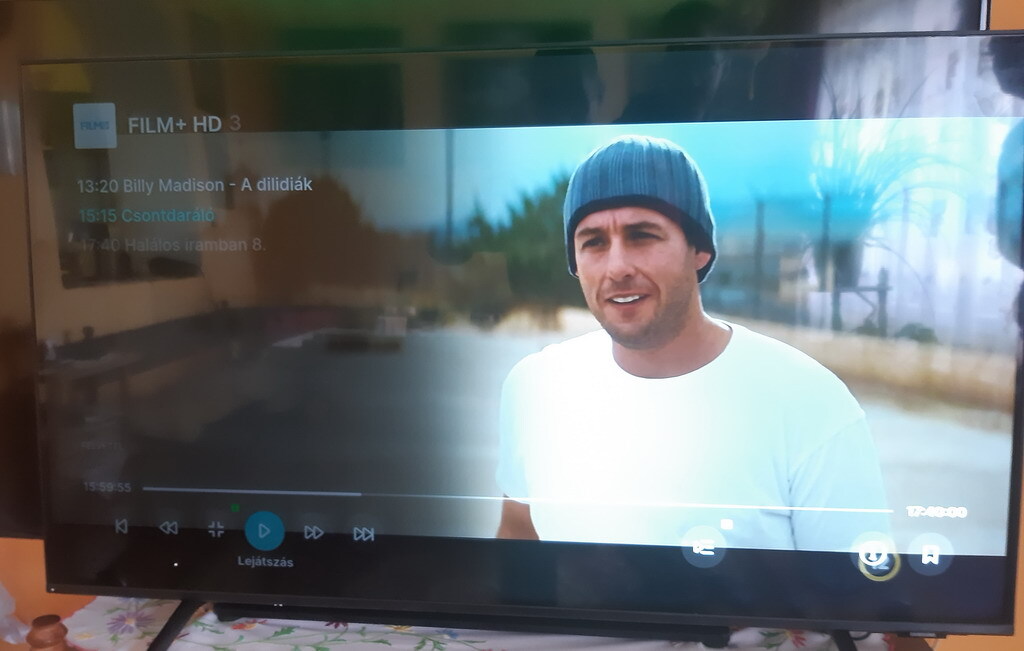

(#) Taki33 válasza img hozzászólására (») Szo, 17:13 /
Hoztak hozzám egy Samsung UE43BU8002KXXH tévét, hogy nézem meg. A hiba hogy a bal fele a képnek sötétebb, mint a jobb fele. Érdemes nekiállni javítani, vagy hulladékudvar?
(#) szs válasza Taki33 hozzászólására (») Szo, 17:24 /
háttérvilágítás
Erdemes nekiállni.
A hozzászólás módosítva: Szo, 17:28
(#) Taki33 válasza szs hozzászólására (») Szo, 17:50 /
Köszi. Amit linkeltél akkor jó is hozzá? Illetve mennyire macerás a csere? Kell valami spéci szerszám hozzá?
(#) szs válasza Taki33 hozzászólására (») Szo, 18:16 /
Semmilyen speciális szerszam nem kell.
Rá kell jönni, hogyan jön le a hatulja (nemelyik nem csavaros, hanem szétpattintgatós), autan megkeresni a belső kiscsavarokat, az össuefogó kis fülecskéket, és nagyon vigyázni a képernyőre .
(En vágtam rétegelt lemezből akkora databot, hogy ráfeküdjön, és azon vittük arrább)
Ha körültekintő vagy, menni fog -de a napod rámegy
Mintha olyent nezne most is a nejem, de nem is latok möge, hogy meggyőződjek róla. Mindenesetre ez is élvilágításcserére szorult, és nejemmel csináltuk meg.
„Amit linkeltél akkor jó is hozzá?”
Lehet mondani. Eddig meg téveset nem állítottak az Ali-n, -bár nem is naponta rendelő vagyok.
