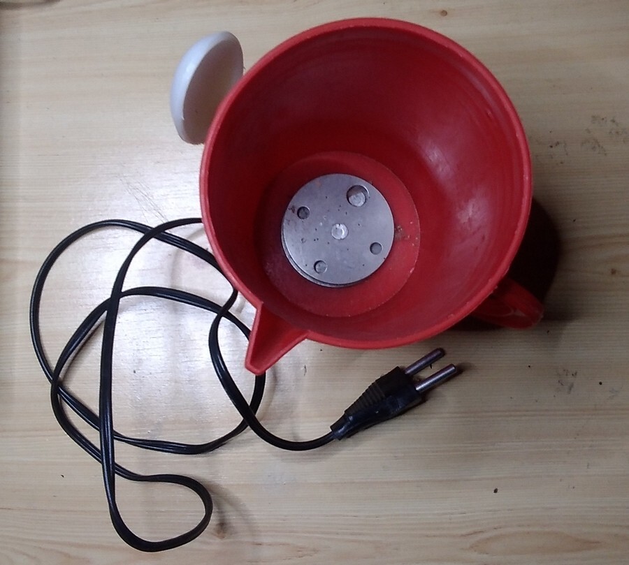

Gondolom ott a probléma hogy a töltőt "kínai szabványok" szerint tervezték. Idézet: „A túlterhelésvédelmi eszközt azon a ponton kell elhelyezni, ahol a keresztmetszet csökkenése, a vezeték anyagának, szerelési módjának vagy szerkezetének a megváltozása a kábel vagy vezeték terhelhetőségében csökkenést okoz, kivéve a 433.2.2. és a 433.3. szakasz szerinti eseteket.” Te idézted ezt. A helyi szerelőnek, üzemeltetőnek a feladata eldönteni, hogy bármilyen okból szükség van-e a + védelemre. Egyébként gyakori, hogy falra szerelt elosztó dugalja elé kismegszakítót tesznek. Ha több van rajta, mindegyik elé külön. Ilyen kész szerelvényeket is lehet kapni. Pár napja kaptam egyet. Simontornyai őskövület. VízforralóEgy vízforralót hozott egy ismerős, hogy nem működik. A hálózati dugasz volt rossz, kábelcserével jó lett.De nem ez a lényeg, hanem a működése. Teljesen műanyag, fél literes, a súly kb. 10 dkg. NINCS benne semmilyen fűtőelem, sőt semmi sem. A hálózati kábel két szegecsre van kötve, egymástól 2 cm-re. A szegecs túloldala a víztérben van, 5mm átmérővel, az egyiken kis fémlemez. Semmi más. Víz nélkül nyilván szakadást mutat. A vizet nagyon gyorsan forralja fel, kb. 1500 W a teljesítmény felvétele. A felirat az alján törökül van. De semmi feszültség, vagy áram adat. Utazáshoz biztos hogy jó, de kész életveszély. Ki látott már ilyet?
Nem láttam még ilyet, de kalapáccsal javítandó, még akkor is, ha az ismerős nagyon megharagszik érte. Ha nagyon-nagyon-nagyon jó ismerős, akkor vegyél neki helyette egy biztonságosat. Különben egy halál esetén magyarázhatod a bíróságon, hogy mit rontottál el a szerelésekor, mint villanyszerelő.
Ezek léteznek gyáriban is! A közel keleten , Ázsiában teljesen megszokott berendezés. itthon; Pékségekben gőzfejlesztóként . A lakásokban "villany kazánként" de labor felszerelésben "vizdesztillálőként " is. Persze azért az érintésvédelmők kicsit jobb --Bár a villanykazánról sokat olvashattunk. Még a FI/RCD relét se birta ! A hozzászólás módosítva: Sze, 20:23

Idézet: Magyarországon vagyunk. Nem értem, miért kell mindig más országok "szokásaira" hivatkoznod.„A közel keleten , Ázsiában teljesen megszokott berendezés.” Idézet: Azokra gondolsz, amelyeket kitiltottak a piacról éppen a veszélyességük miatt? Ha jól emlékszem, csoda orosz találmányként hivatkoztak rá.„A lakásokban "villany kazánként"” Idézet: Háztartási eszközről van szó. „Pékségekben... labor felszerelésben...”

Anno a honvédségnél parafadugóba vágott zsilettpengével is forraltunk így vizet. Persze hogy életveszélyes. Ne legen bedugva amikor vizet töltesz bele.

Az ionkazán nevű csodát szerencsére "betiltották" Magyarországon.
Vége az ionkazánok aranykorának! A leválasztás nélküli fázisfeszültség direkt bele van vezetve a vízbe, ami szennyezéstől függően vezetőképes kapcsolatban van a fémes tartállyal és csövekkel... amik jobb esetben földeltek, ezért csak az áramvédő fog megszólalni. Rosszabb esetben a vízcsöveken és csapon keresztül a testben záródik a vízmelegítő áramköre. Fun fact: Nagyban működik! Nem egy helyen van beépítve az iparban 10-50MW-os elektromos kazán, ami középfeszültséggel üzemel. Úgy tudom ezekben semmiféle fűtőszál nincs, hanem a tartály tetején lévő három rozsdamentes KÖF elektróda áll a tartály vizében, a fűtési teljesítményt pedig a külső szivattyúval a vízszint révén szabályozzák. Most terjed el a földgázról való leválás miatt, cserébe csak be kell ruházni pár plusz atomerőműbe hogy legyen villany. PARAT

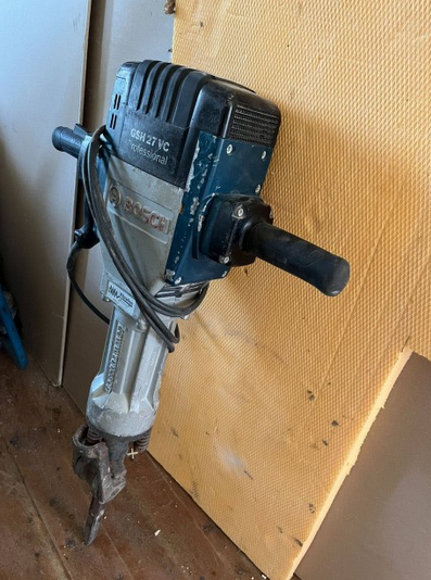

Na igen ezt szerelték le ! Az az 5-10 kg-s kalapács már a régmúlt. Helyette 1 vödör viz és a HILTI (v. bármelyik másik )tipusú vésőkalapácsal rezegtetve lenyomni . kb 10X gyorsabb is!

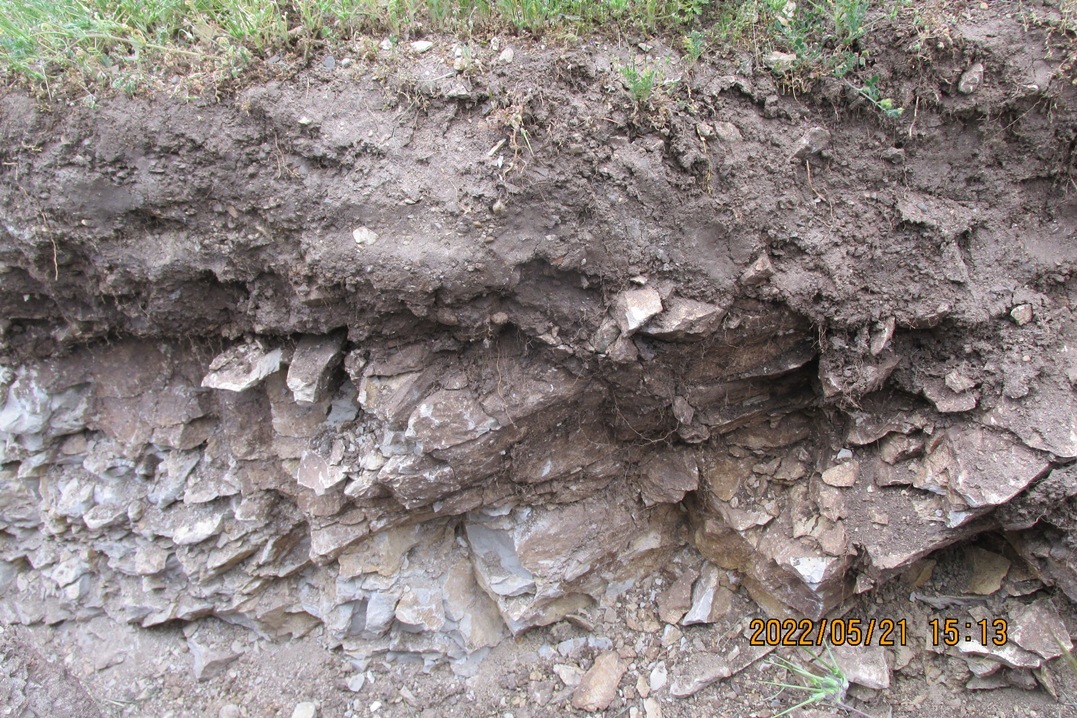

Kis gödör, bele víz, aztán a nyárs kézzel belebök, kiemel bele bök .... kb 10-15 perc minden eszköz nélkül egy 3-4 méteres nyárs. Jó kötött fekete föld. Kalapáccsal csak szétverni lehet a csövet felénk.
Nálunk ezzel a módszerrel 30--50cm-e földelést tudsz "lenyomni " Szeretem a vizszintes földelőket 1-2 ruddal. De Szerencs környékén már működne , homokos talajnál meg a slag csövet is le lehet nyomni pár métert(ha folyik a viz )
Nálunk is 30-40cm, ameddig lemegy

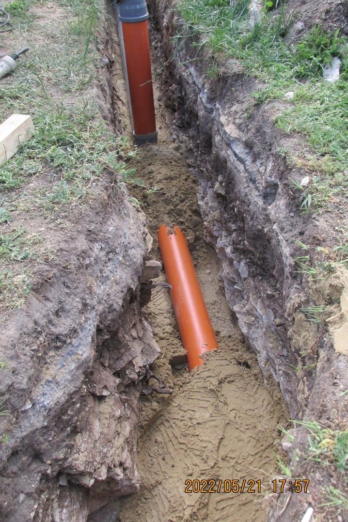

Csatoltam képeket - a szennyvízcsövet vezettük. Kétkezes bontókalapáccsal 15 méteren keresztül. A hozzászólás módosítva: Szo, 22:12
